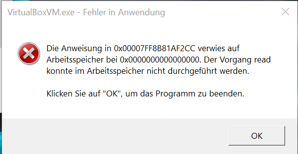

ich bekomme, wenn ich eine VM neustarte (Windows 10 2004 / Linux Mint / Fedora 32) folgende Fehlermeldung:
Das Problem tritt erst auf, seit dem ich eine Cleaninstall von Windows 10 gemacht habe. Ich habe das UEFI nochmal aktualisiert, mit langsamen RAM Speed getestet, alle Treiber auf Aktualität geprüft und den RAM mit Aida64 getestet. Alles ohne Änderung/Auffälligkeiten.
Die Windows Installation habe ich geprüft
Ich habe auch mal getestet, die VMs auf eine andere SSD zu legen, auch die brauchte keinen erfolg.
Das Problem tritt nur bei einem Neustart auf, Herunterfahren und starten sowie benutzen klappt problemlos, andere Programme laufen auch ohne Einschränkungen.
Hat jemand noch eine Idee oder ist VBox evtl. noch nicht so gut auf W10 2004 zu sprechen?
EDIT:
Ohne 3D Beschleunigung läuft es. Hat noch jemand Probleme damit?
