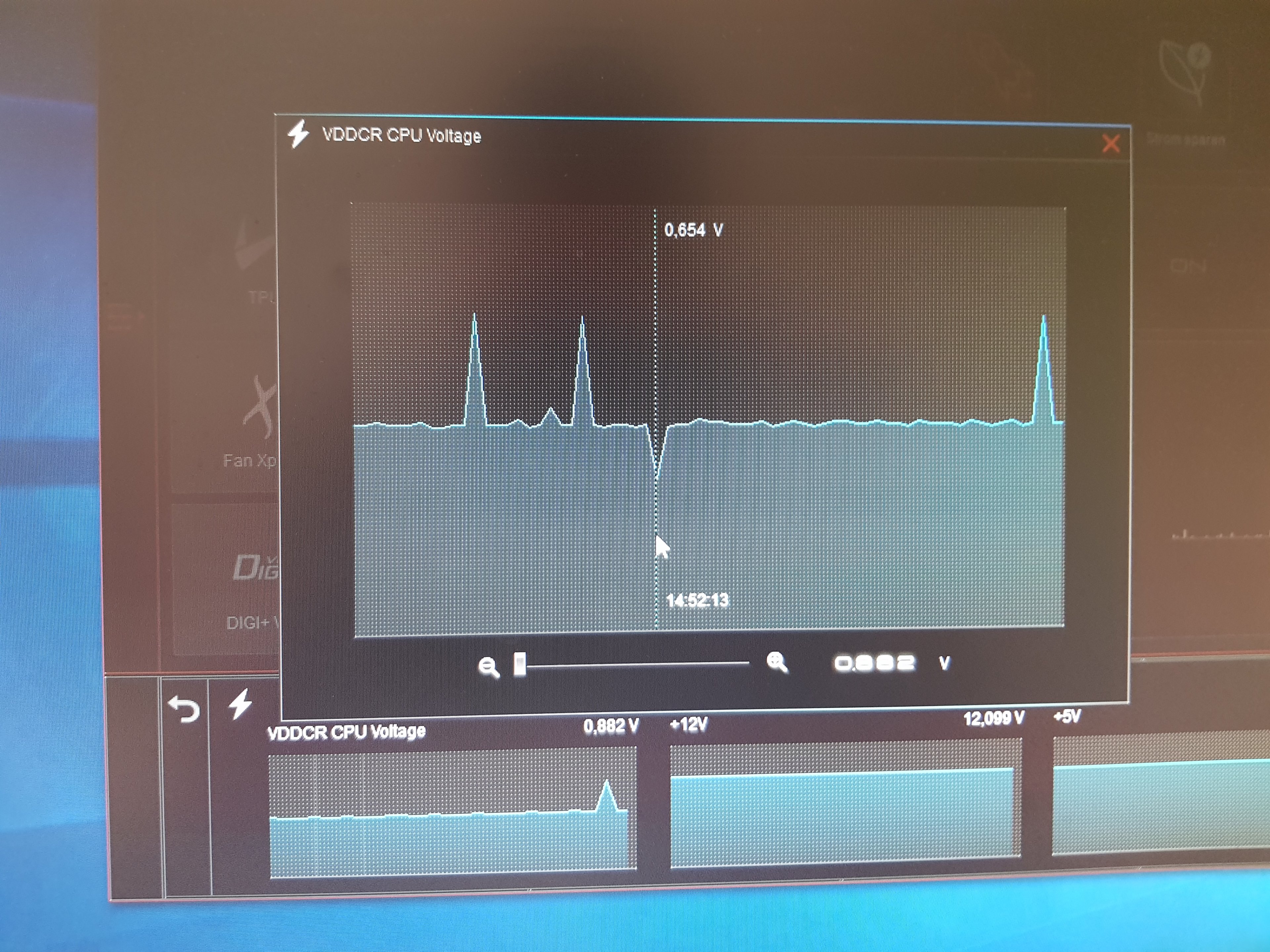

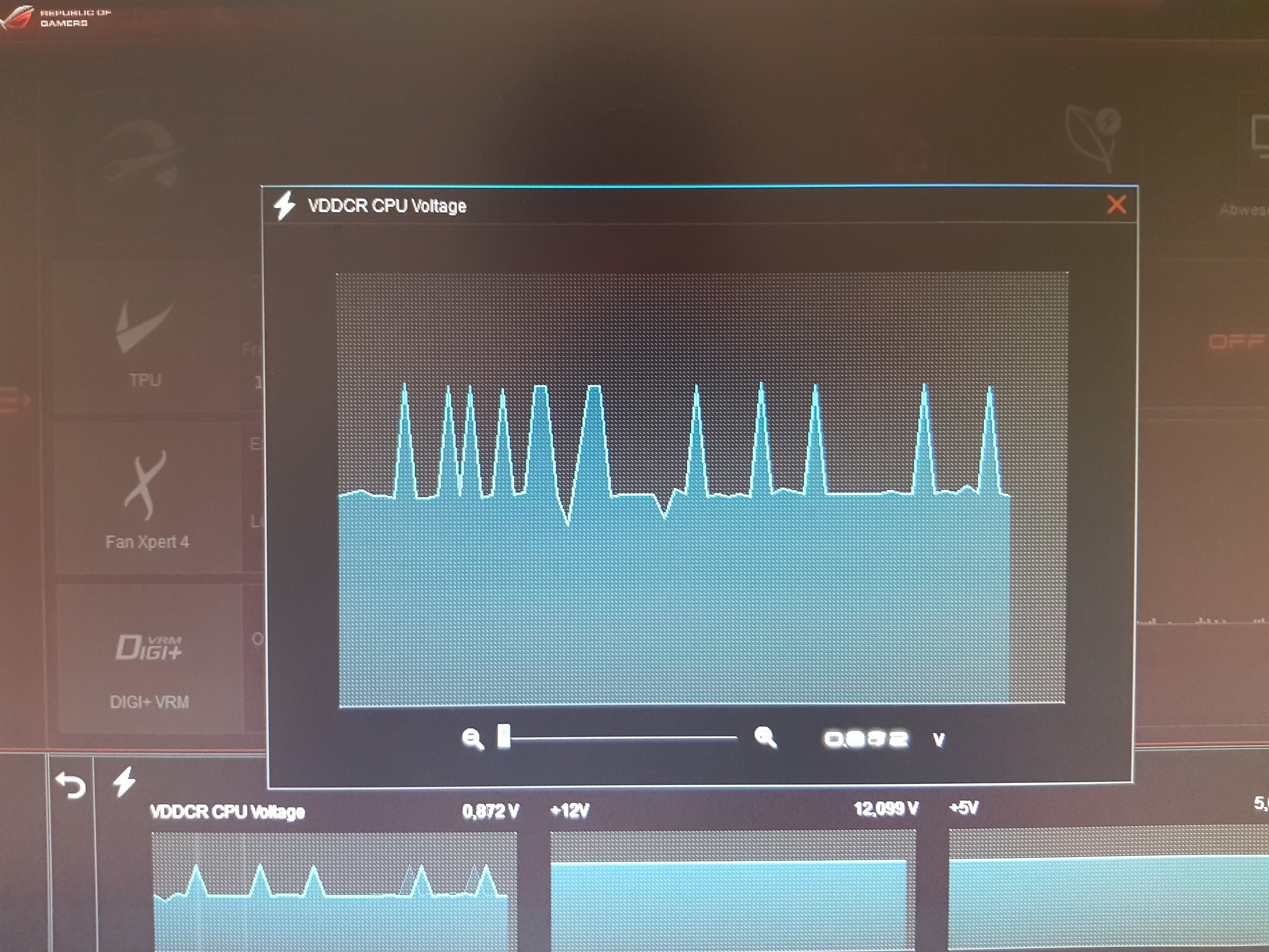

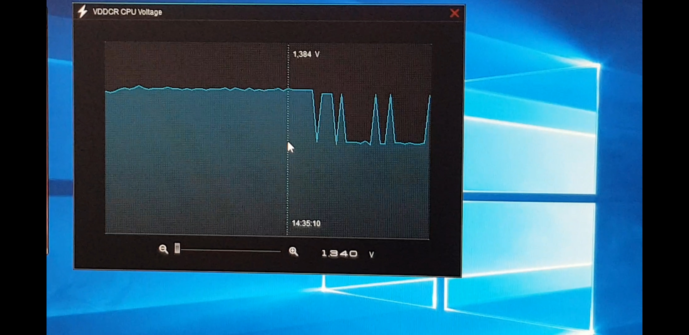

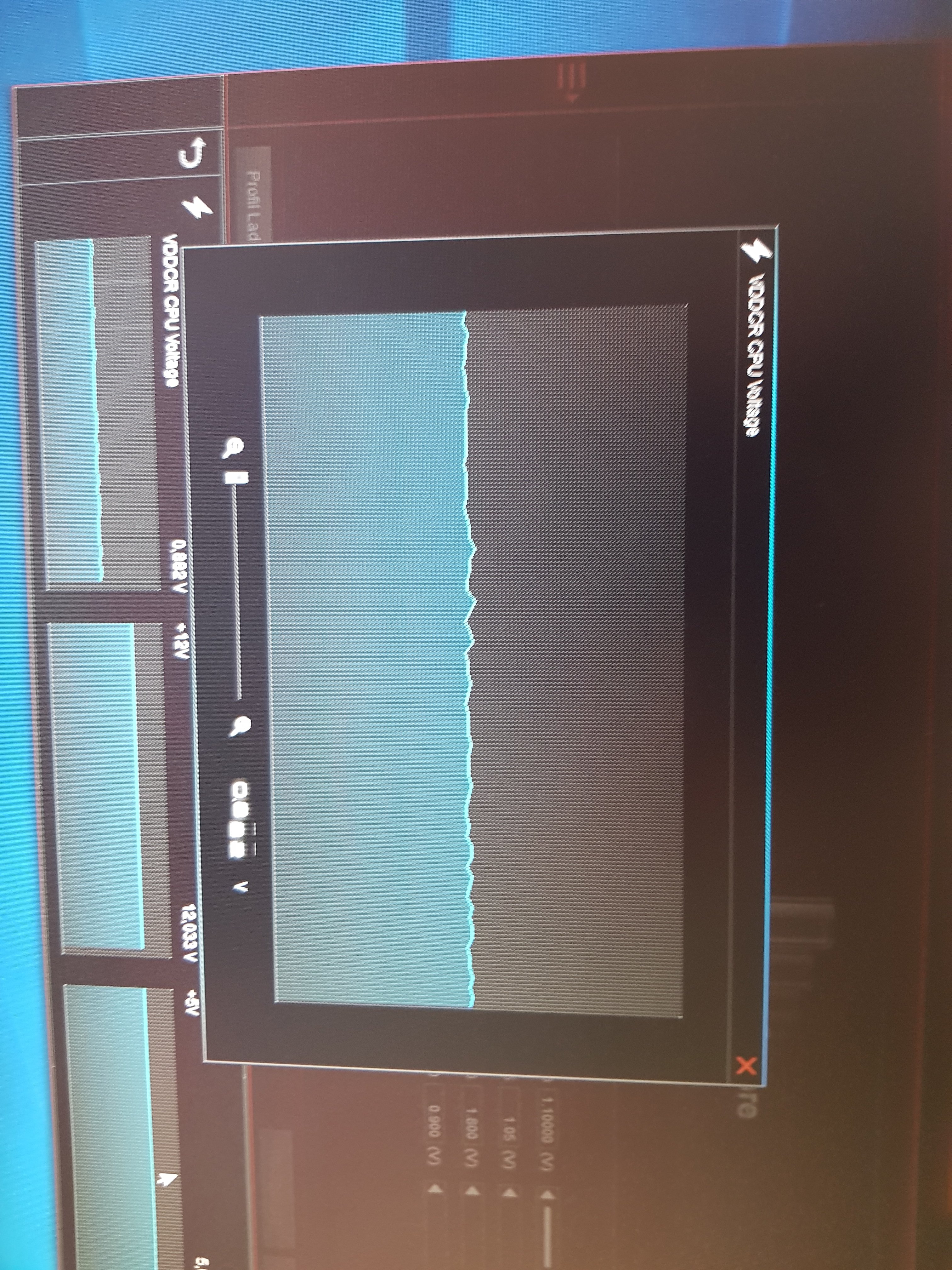

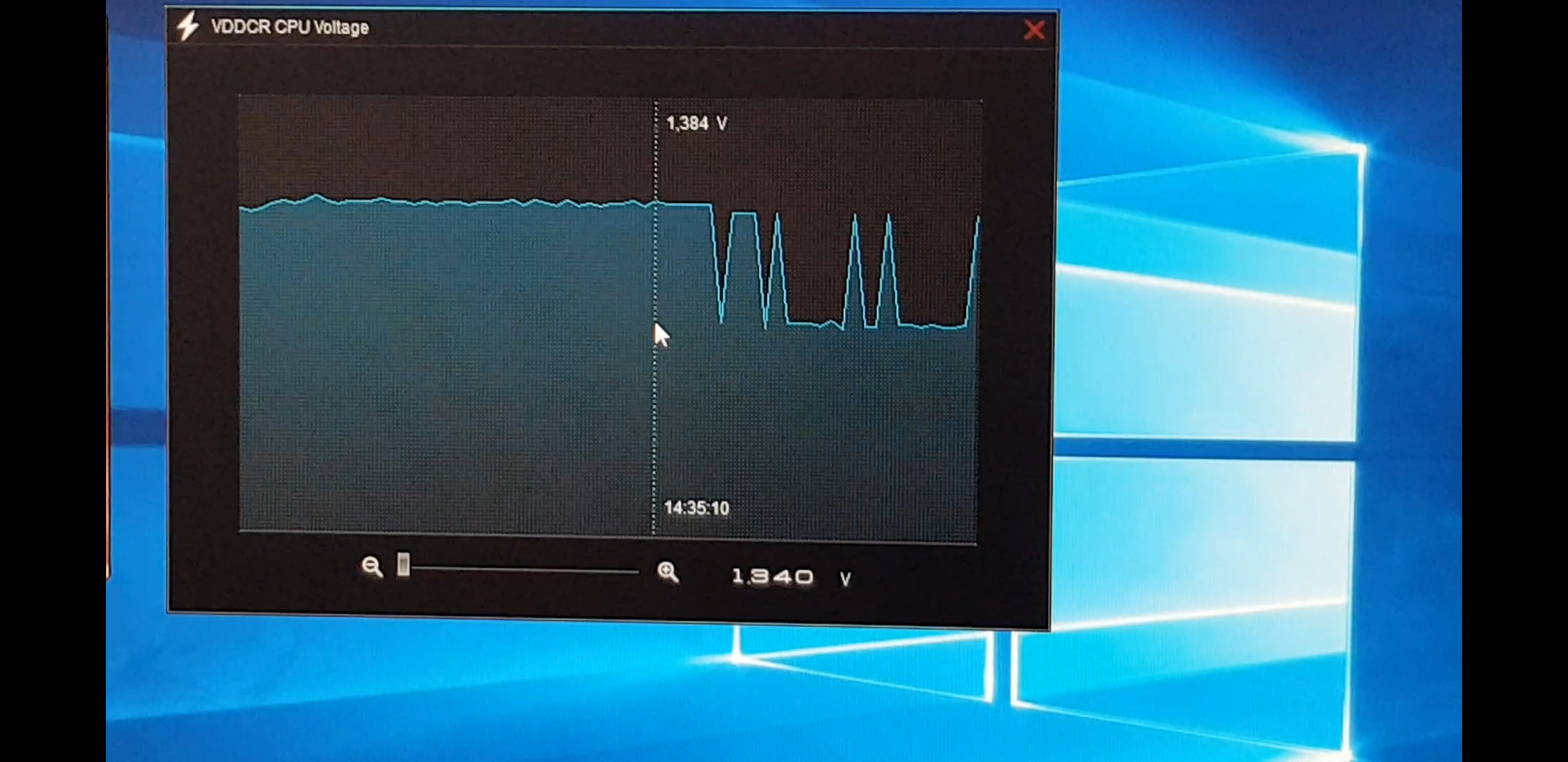

Ich hab mal nen Graph in Ai Suite gefunden. Vielleichtcht interessiert der jmdn. Die Antwort wurde schon geklärt.
Heißt das zufällig "VDDP Standby Voltage"? Die ist bei mir auf 0,9V eingestellt und die CPU läuft gerade auf ca. 0,9V. Nur sind manchmal Einbrüche auf 0,6V oder bei Auslastung Überspannungen bei 1,8V (konstant). Nur so ein Nachgedanke.
