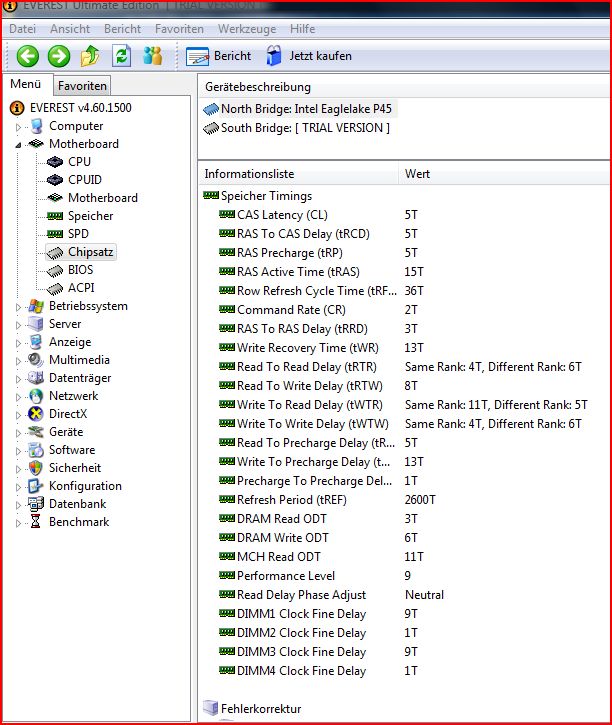

Hier erst schon einmal der Strap mit NB 266 / DDR2 795
AI Transaction Booster - Manuel
C/P : A1 A2 A3 A4 / B1 B2 B3 B4
LVL: 09 09 09 09 09 09 09 09
Com. Performance Level 05
Pull In of CH A PH1 - PH2 - PH3 - PH4 alle auf disabled
Pull In of CH B PH1 - PH2 - PH3 - PH4 alle auf disabled
Welche Einstellung nehme ich am besten 266 oder 333?
Bei NB 266/ DDR2 795 habe ich übrigens einen RAM Teiler von 4:5 und eine DRAM Frequenz von 396,3 MHz bei der jetzigen Einstellung von Bus Speed 317 ~ 3 GHz
Hast du den 400er Strap mit DRAM 845 mal getestet und gebencht?
Ohne den Speicher zu übertakten ist der 266er Strap mit DRAM 795 klar die bessere Wahl. Der Speicherdurchsatz ist ja höher.
Also test bitte erst einmal den 400er Strap, dann sehen wir weiter.
Also mit 400 Strap und DRAM 845 geht nichts mehr - PC startet nicht mehr - konnte nur noch einen BIOS Reset machen und neu einstellen. Nun bin ich wieder bei NB 266 / DDR2 795 - zudem habe ich die CPU Frequenz von 317 MHz auf 320 MHz erhöht und bin jetzt bei einem RAM Teiler von 4:5 genau von 400 MHz beim RAM - ich denke das ist ok so, oder?

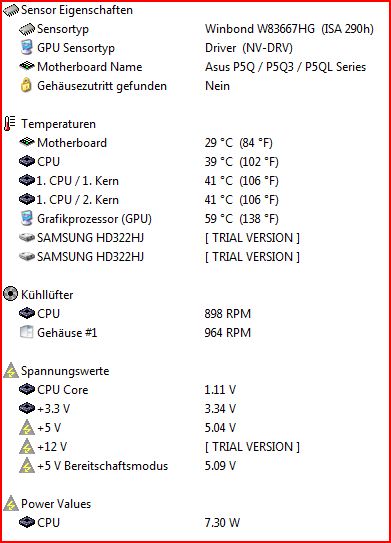

Was ist mit der Southbridge? Die steht bisher auf AUTO?
Moin Wurzel,
ja, was ist mit der Southbridge? Den Gedanken hatte ich auch grad. Mach doch mal bitte nen Screenshot von allen Sensoren die Everest ausliest.
Moin,
soviele liest er gar nicht aus, aber vielleicht reicht es ja.
Soll ich die Southbrigde auch auf den nächst höheren Wert stellen?
Wirklich schwer zu sagen, weil man es nicht überprüfen kann. (Ohne Multimeter) Ich würde sagen, der kleinste Werte ist der Beste, weil das Intervall mit 0.1V ziemlich hoch ist - im Vergleich zu den anderen Spannungen.
