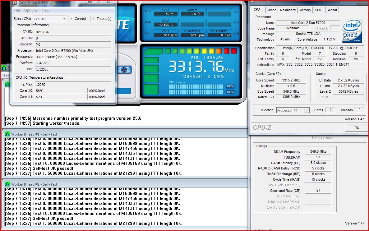

VCore auf 1,17 V - Prime Fehler nach 2 min
VCore erhöht auf 1,18 V - Prime Fehler nach 9 min
VCore erhöht auf 1,19 V - 0,5h Prime stabil
Ergebnis bisher: 3,3 GHz :)

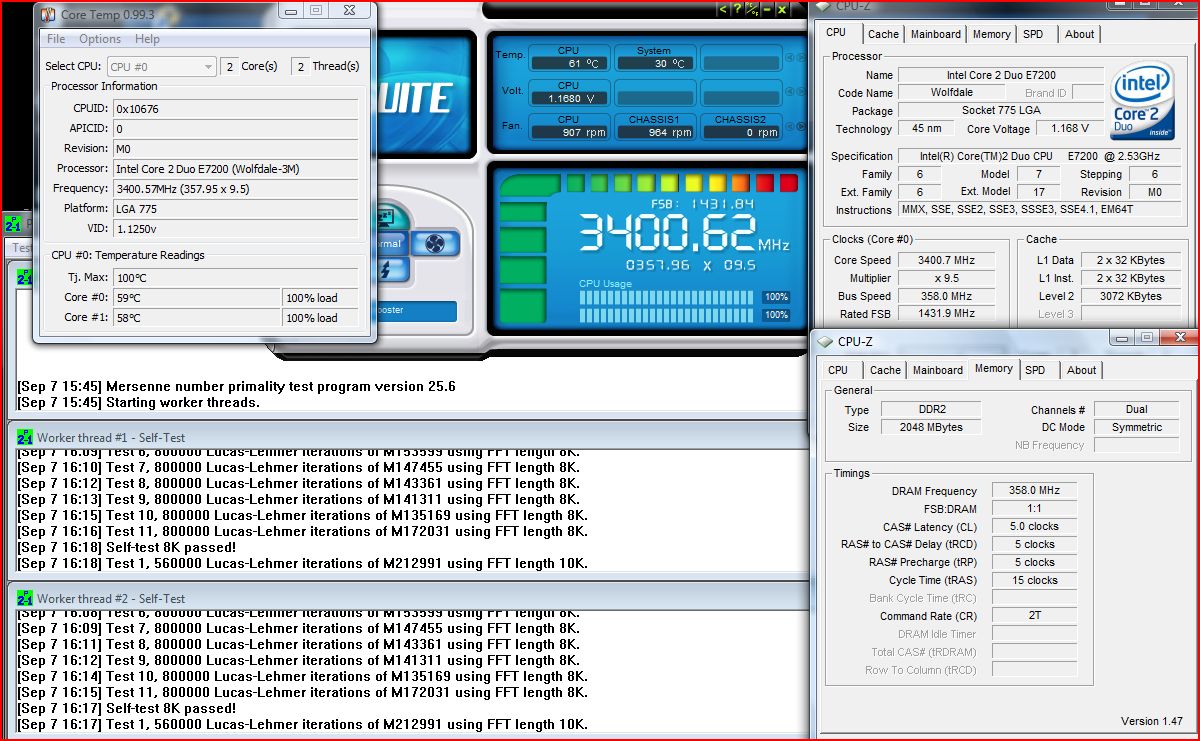

DRAM Frequenz auf 358 MHz erhöht - Prime Fehler mit 1,19 V
VCore erhöht auf 1,21 V - 0,5h Prime stabil
Ergebnis jetzt: 3,4 GHz :p
