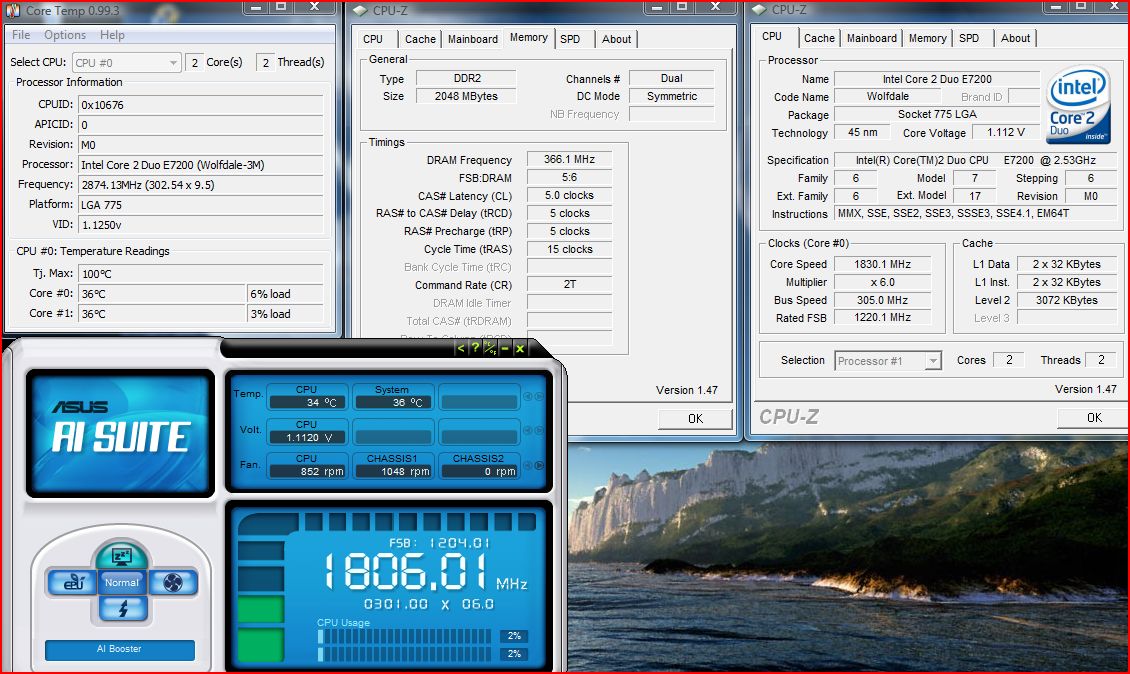

RAM Teiler einstellen hat geklappt. Wo will ich hin? Nun, ich hatte das Sys bisher auf 3 GHz.
Die Temps waren dann bei 40/42 Grad im Idle - war mir auf Dauer etwas zu hoch oder ist das in Ordnung? Somit bin ich dann erstmal wieder runter.
Die Sys-Temp blieb aber mit 29 Grad ziemlich konstant. Leider habe ich so viele unterschiedliche Temperaturangaben: CoreTemp zeigt mir für die beiden Kerne 5 Grad weniger an als Hardware Monitor. Wobei die CPU Temp von Hardware Monitor identisch ist mit der von Asus AiSuite. Wer gibt die richtige Temp, wer die falsche - wer weiß? Aber das Thema mit der Temp gibt es ja öfters.

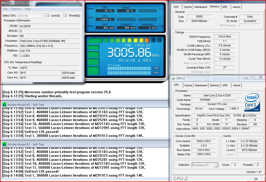

So nun habe ich Prime mal 1,5 Std. laufen lassen - ohne Fehler.
Bin jetzt bei 3 GHz und denke es reicht mir erstmal bei der eingestellten VCore von 1,12 (siehe Grafik) - sind die Werte ok?
Wenn ich noch höher möchte muss ich im Prinzip nur irgendwann, wenn der Prime Fehler anzeigt oder der Rechner nicht mehr bootet, die VCore Spannung etwas anheben und zur Not die Spannung der NB dazu - ist das richtig?
Zumindest habe ich jetzt vorerst die richtigen Einstellung für 3 GHz :)
Nach über 12h Prime(Blendtest) bist du wirklich sicher, das würd ich, vllt über Nacht, nochmal laufen lassen.
Ich kann vor hier aus schlecht in dein Bios schauen, aber was ich so an Werten sehe, sieht soweit gut aus. Bisschen ungewöhnlich finde ich die 13 bei der Cycle Time - stehen die Timings im Bios auf Auto? Welchen Ram hast du genau?
Die Temps sind OK.
Nunja, ich denke nicht, dass du die NB-Spannung jemals anheben werden musst. Normalerweise ist es erst bei einem FSB über 400 notwendig, diese leicht zu erhöhen. Falls du höher als 3Ghz gehen willst, würde ich erstmal nur über die Vcore stabilisieren und alle anderen wie vorgegeben lassen.

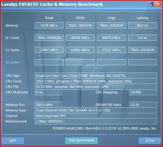

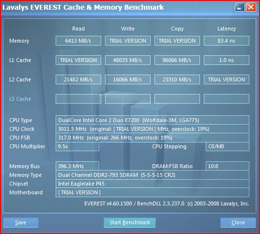

Hier die Bilder zum Vergleich:
das 1. ist Auto, das 2. NB266/DDR2 795MHz, das 3. NB333/DDR2 762MHz
Ich denke die Zahlen sprechen eindeutige Worte. :D

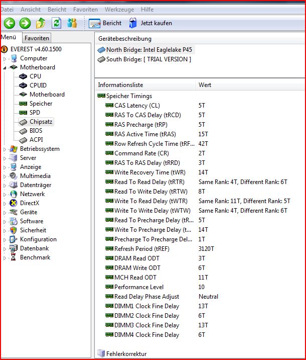

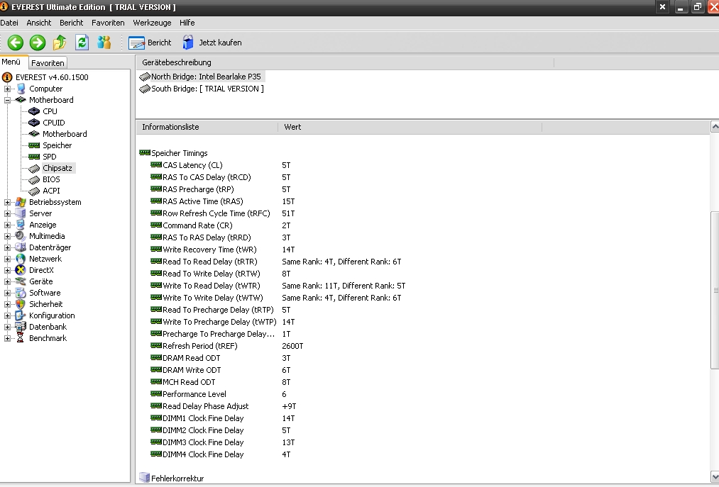

Mach mir mal bitte diesen Screen:
Hier der gewünschte Ausdruck ;)
Nun brauche ich dazu bitte eine kleine Erklärung - das sich die Zahlen verändern und besser werden sehe ich, aber der Unterschied vom 2. zum 3. ist doch nicht so groß. Worauf kommt es da an und was ist wichtig?
