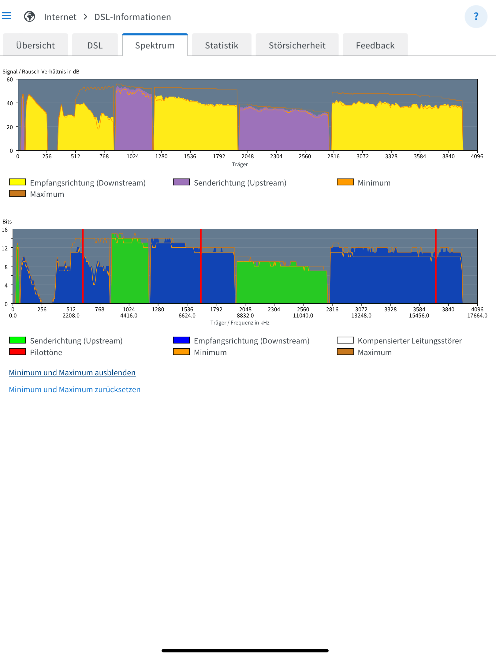

Über Nacht hatte der Anschluss mehrmals neu synchronisiert, aber weiter mit 53/38 und übel aussehnedem Spektrum in meiner Fritzbox. Es gab keine Begrenzung durch ASSIA. Ein weiterer manueller Resync mit Neustart der Fritzbox ergab dann wieder einen mornalen Sync.

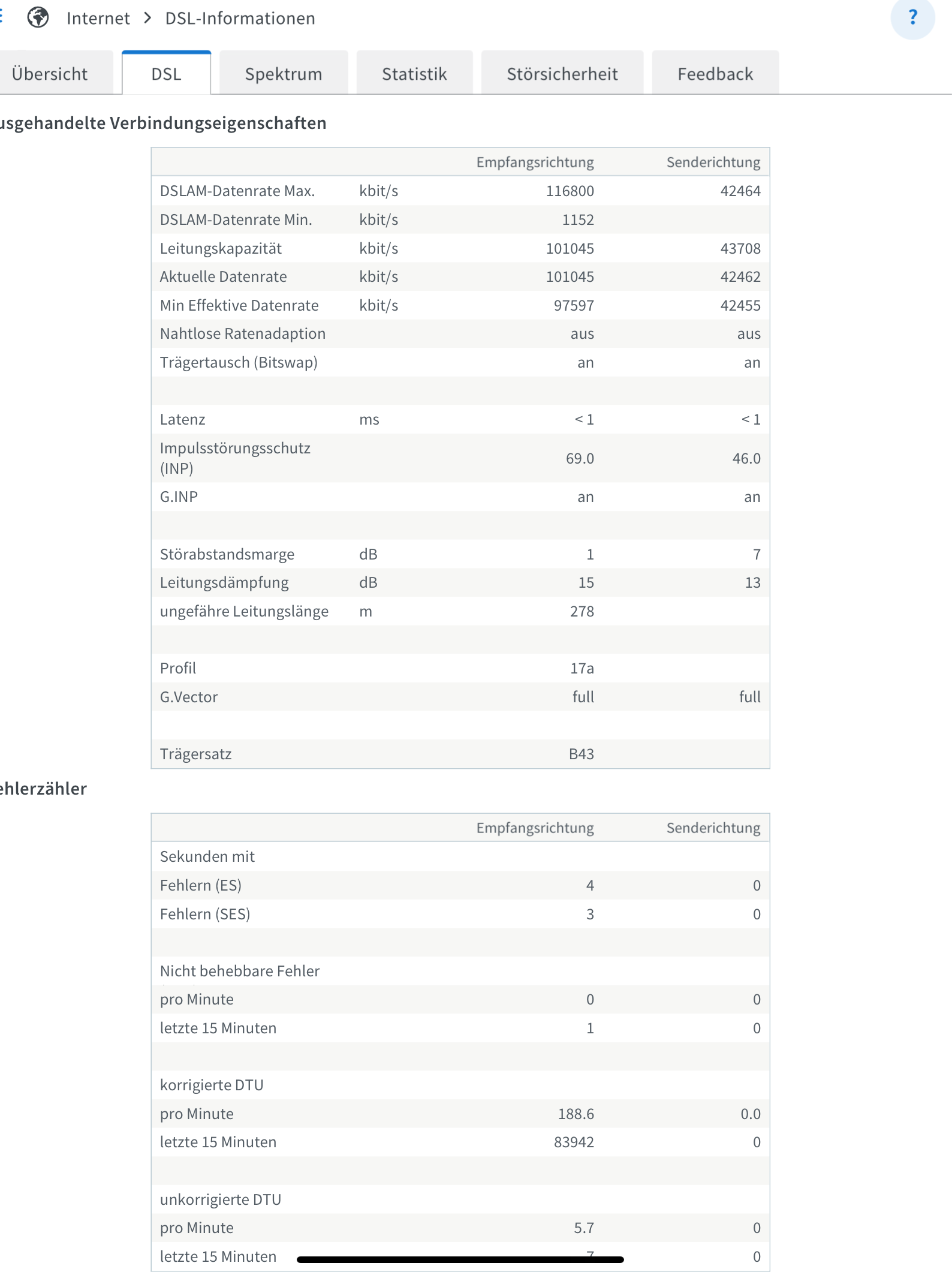

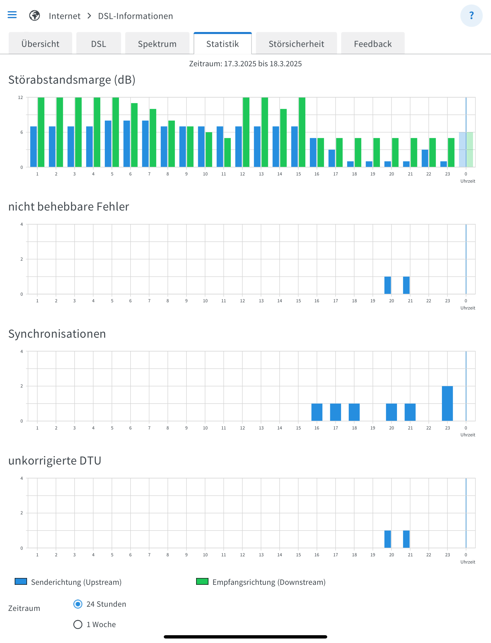

Es ist aber weiterhin so, dass die Leitung 2-3 täglich neu synhronsiert, das Spektrum sieht nicht gesund aus, und die Störabstandsmarge ist oft nur im Bereich 1-3db.
Ich wende mich hier an Euch, weil Ihr bei einem ähnlichem Problem vor 2-3 Jahren mal gut geholfen habt, und es zielführender als mit der Hotline war. Damals war es eine "Vectoring Verbundstörung", dieses mal sieht es wieder ähnlich aus.
Anbei ein paar Screenshots von meiner Fritzbox:

Wenn das Spektrum wieder normal aussieht, dann sollte auch wieder alles passen.
Man sieht aber deutlich, dass es wieder Vectoring-Probleme (alles im Downstream ab 2,2 Mhz ist betroffen) waren.
