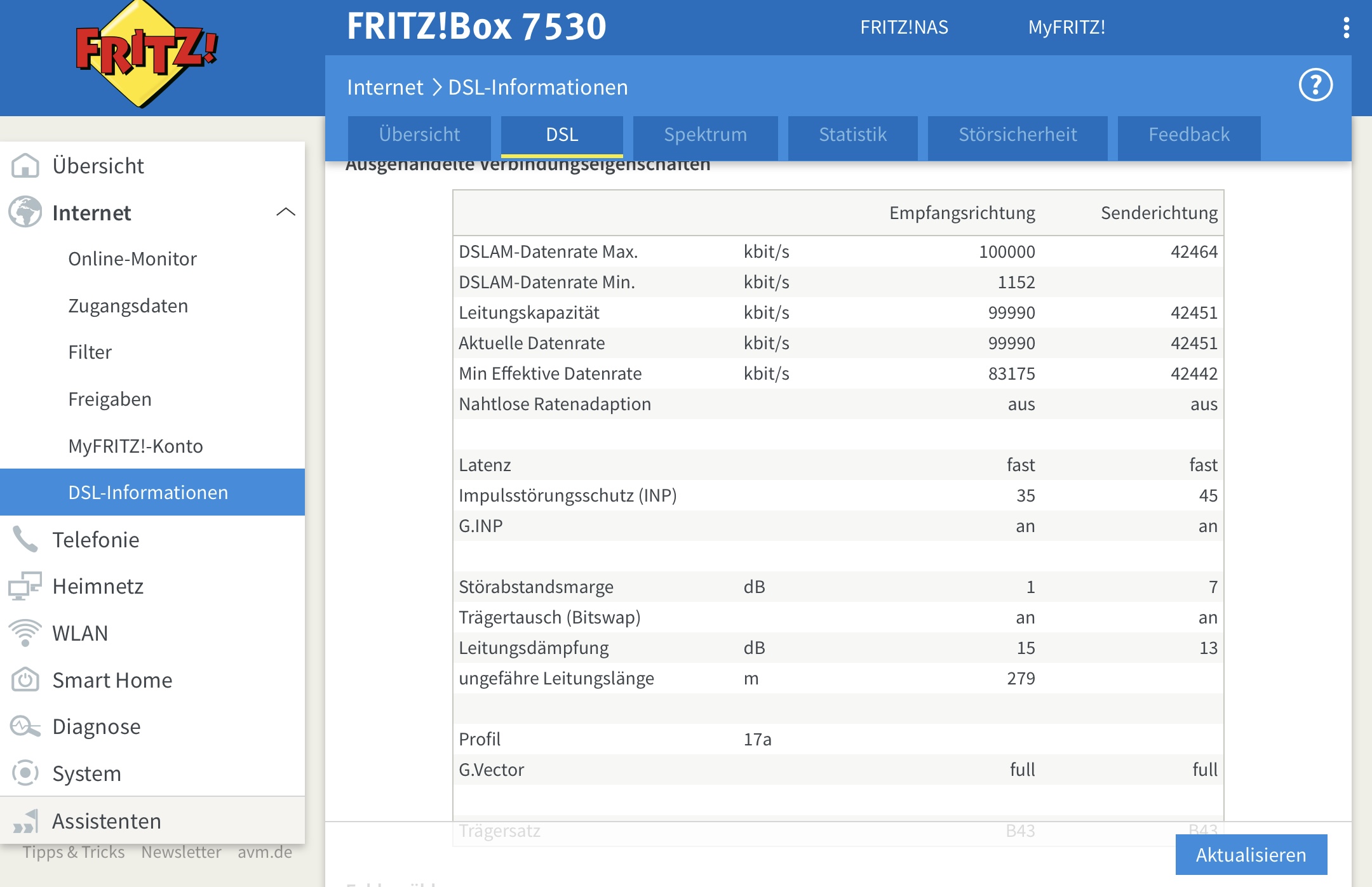

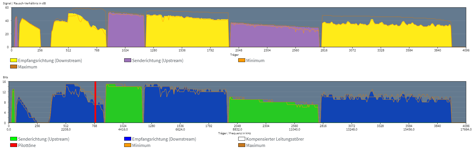

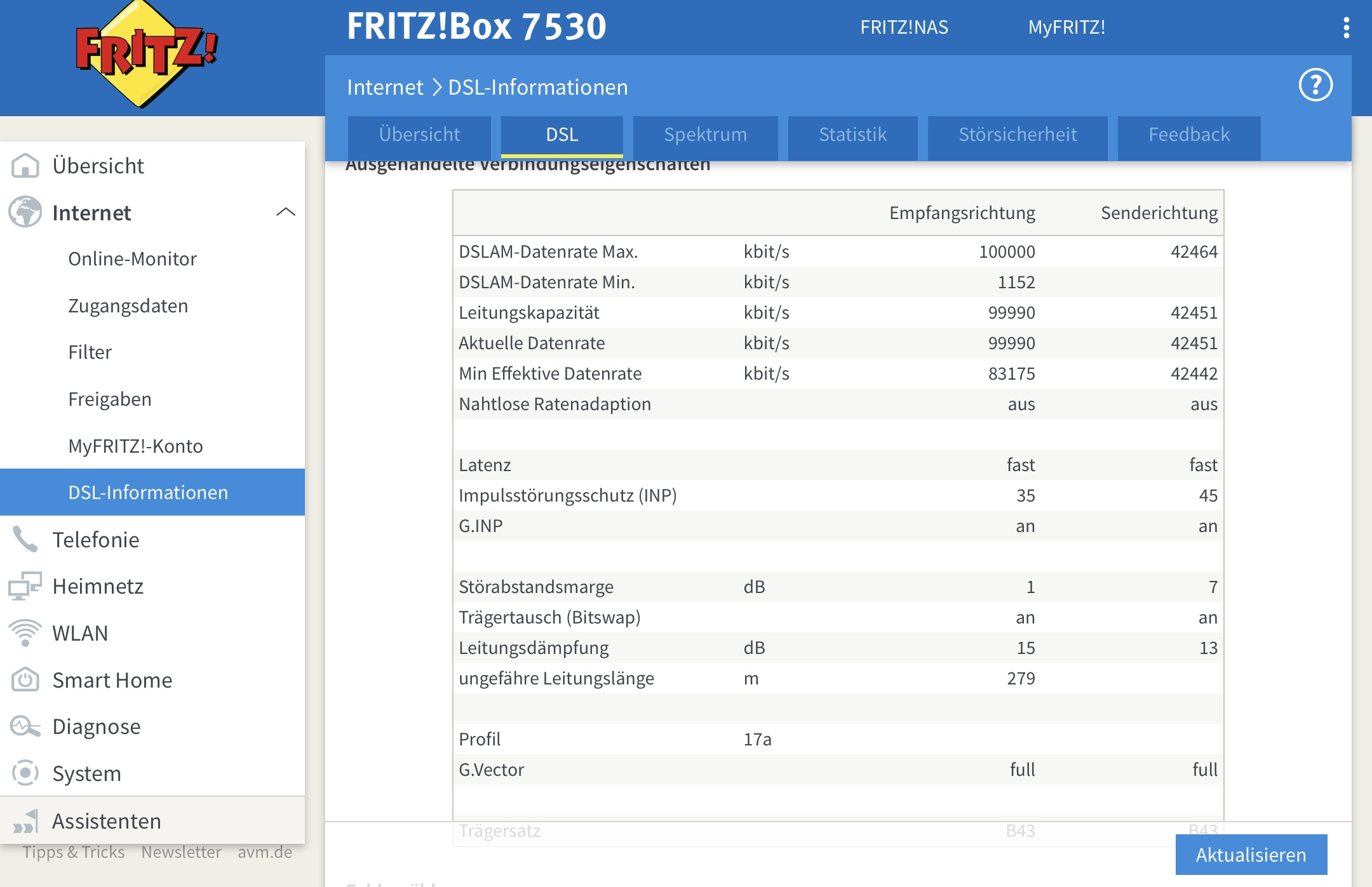

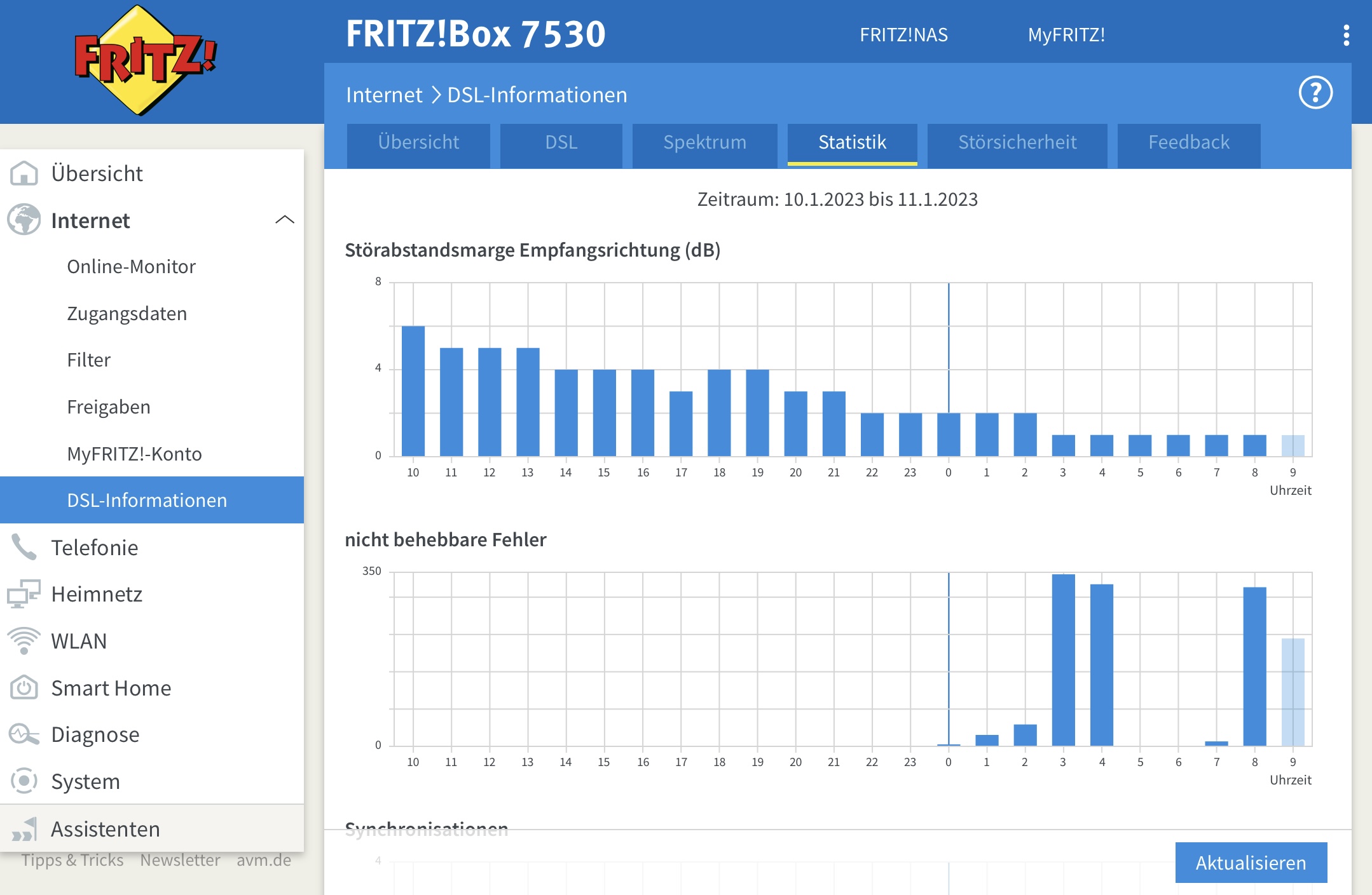

Es geht wieder los. Es war jetzt seit dem 2. Januar stabil (dank DLM Drosselung auf 100MBit mit üppigen 14db Störabstandsmarge). Nun bin ich plötzlich wieder bei 4db und man sieht auch, das das "zerstörte" Spektrum.
Ich denke der Störer auf dem Querkabel ist immer noch da:
hilft :

Nein. Es ist zwar auch eine Art Wechselwirkung zwischen Kunden, aber eine ganz andere Konstellation als bei Kabel.
Soweit ich verstanden habe, kann ein gestörter Anschluss, der ständig neu synchronisiert, das Vectoring durcheinander bringen. Bei VDSL hat zwar jeder Kunde eine eigene Doppelader, da diese aber zu größeren Kabelbündeln zusammengefasst sind, gibt es sogenanntes „Übersprechen“ zwischen den Doppeladern. Vectoring errechnet zusätzliche Signale, die “gegenphasig“ zum Übersprechen sind und es damit aufheben. Ist ein bisschen ähnlich zum Noisecanceling bei Headsets.
Der gestörte Anschluss stört nun nicht direkt die anderen Kunden, wie bei der Rückwegstörung, aber er stört die Vectoring Engine. Das Vectoring verliert dabei einen Teil seiner Wirkung und es kommt zu erheblichen Störungen.
@thom53281 oder @blastinMot können das eventuell besser erklären was da passiert.

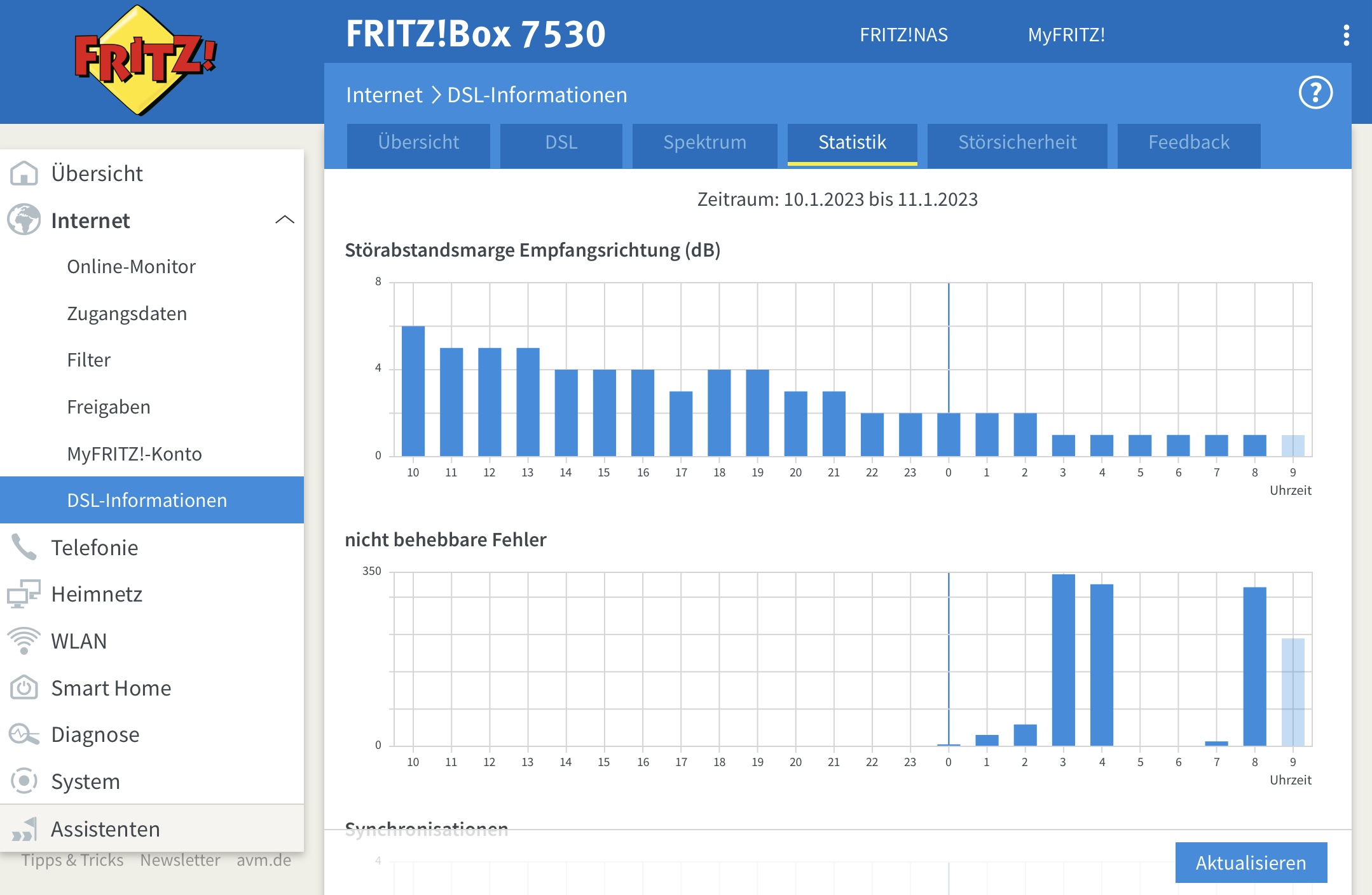

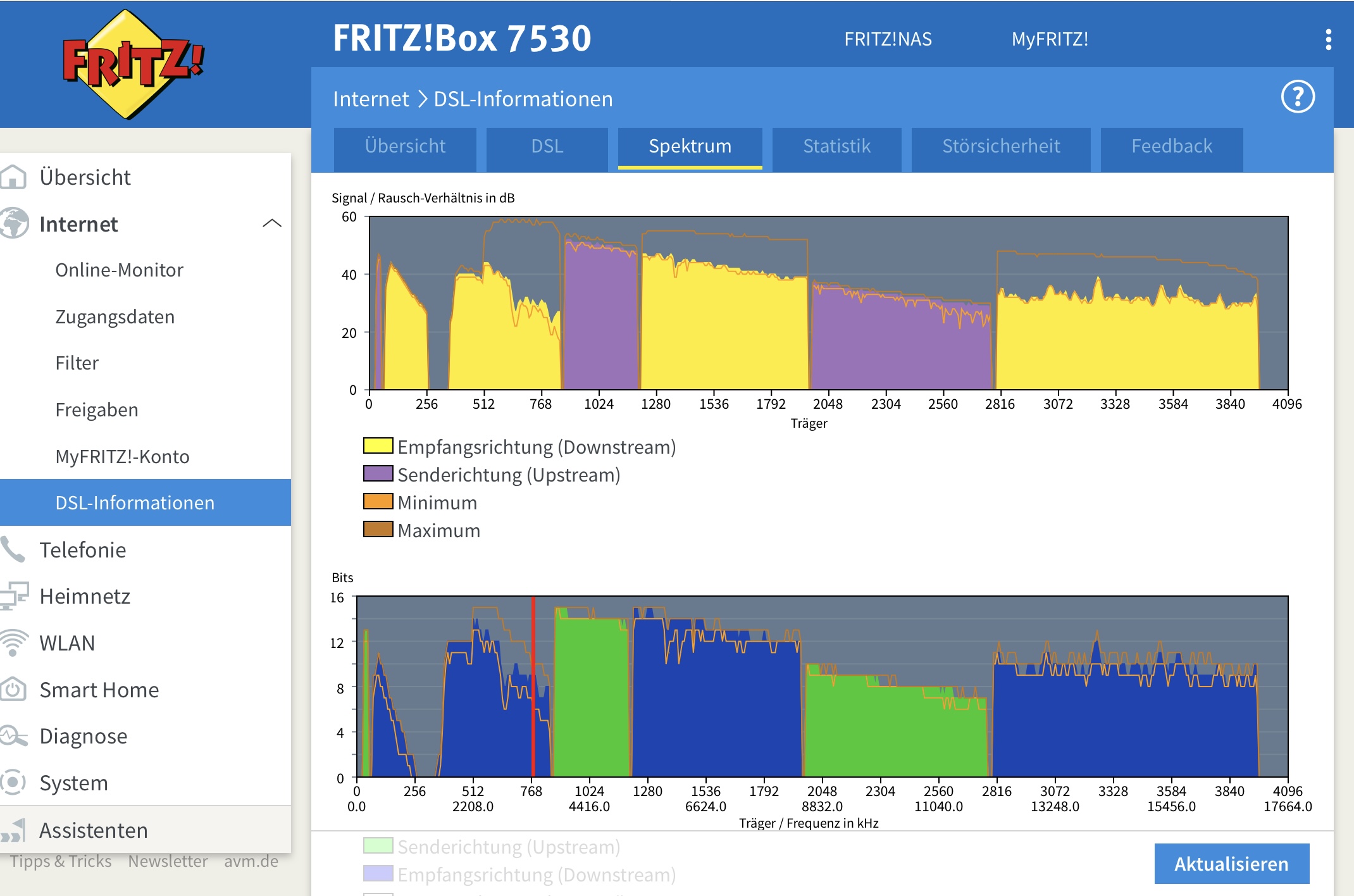

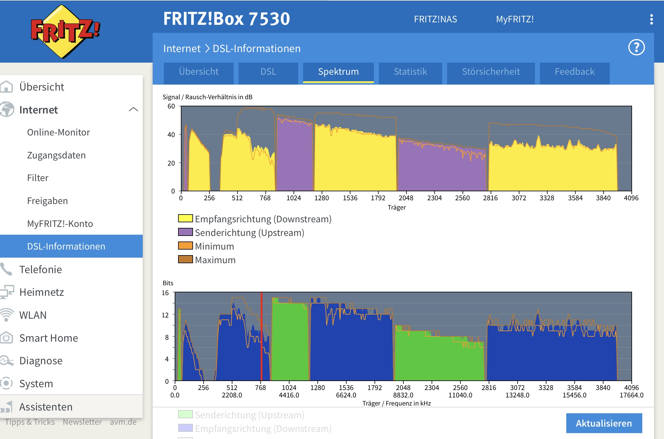

@Telekom hilft
Hi Jonas, ich habe Deinen Anruf gesehen, war aber gerade in einem Teams Call…
Meine Leitung ist zur Zeit stabil, mit 17db SNR wegen DLM Drossel auf 90 Mbit.
Sie war aber schon vor dem letzten DLM Eingriff stabil, weil scheinbar irgendwann um den 12.01 herum sich das Vectoring stabilisiert hat (genau wie schon am 03.01, siehe oben). Leider habe ich gerade keine vollständige Historie, da meine Fritzbox 7530 am 12.01 das Update auf FritzOS 7.50 installiert hat.
Vom 26.12 bis zum 03.01 war es gestört.
vom 03.01 an dann ein paar Tage ok. Den genauen Zeitraum der nächsten Störphase kann ich wegen des Updates nicht mehr genau eingrenzen. Ich habe aber am 11.01 hier Bilder vom gestörten Spektrum (1db SNR) gepostet - siehe oben.
Ich habe mittlerweile Übung und sehe dem Spektrum sofort an, ob die Störung vorliegt. Nach einem Resync sieht es ja zunächst erst mal besser aus, trotzdem ist es eindeutig von einem “gesunden“ Spektrum unterscheidbar.
Hier in computerbase gibt es zur Zeit noch mindestens einen anderen Thread von einem 1und1 Kunden an einem Telekom MSAN der wahrscheinlich so eine Störung hat. Ich halte mich da zurück, bin ja im Gegensatz zu Dir und @blastinMot kein Experte. Aber diese Störung sieht schon sehr typisch aus…
Ich habe den Eindruck, dass sich das Vectoring immer mal selber rücksetzt. Ich habe jedenfalls ungefähr seit Weihnachten den Effekt, das die Vectoring Störung mal ein paar Tage da ist, dann wieder verschwindet.thom53281 schrieb:Wurde beim Vectoring bereits ein Reset durchgeführt?
