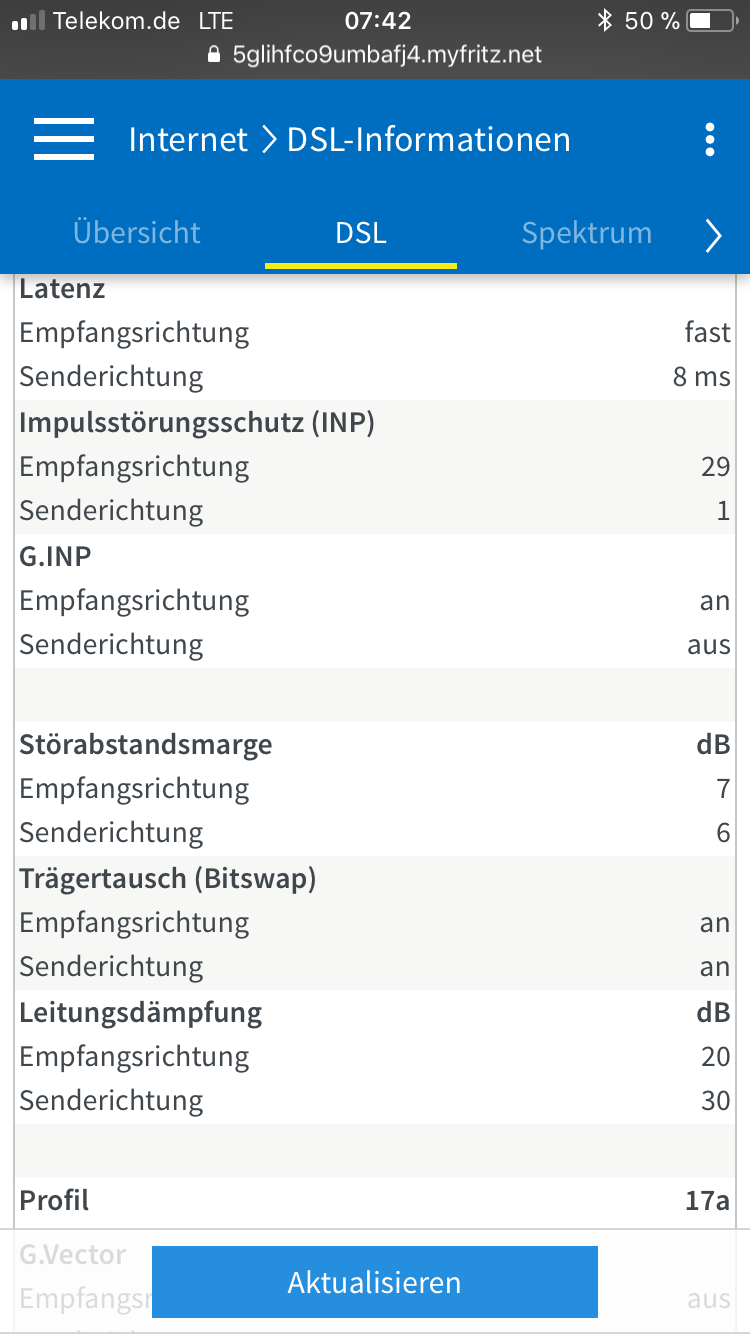

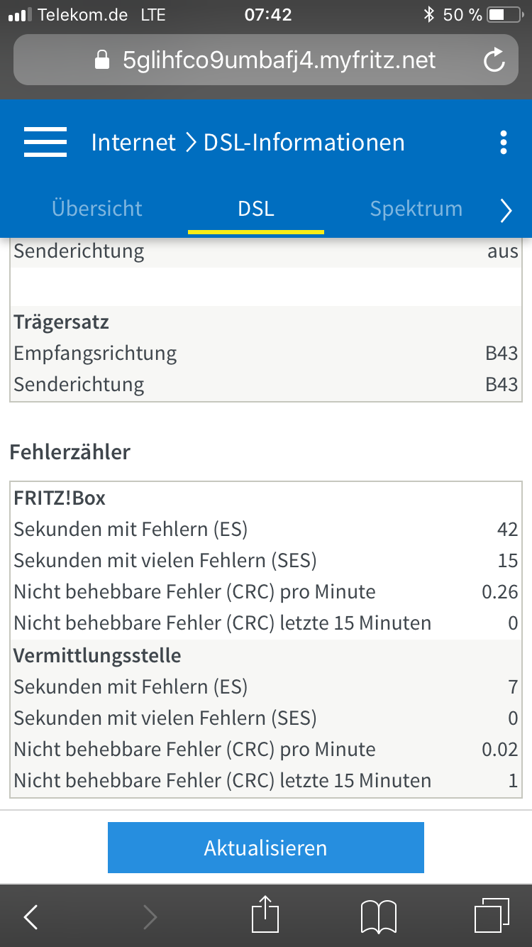

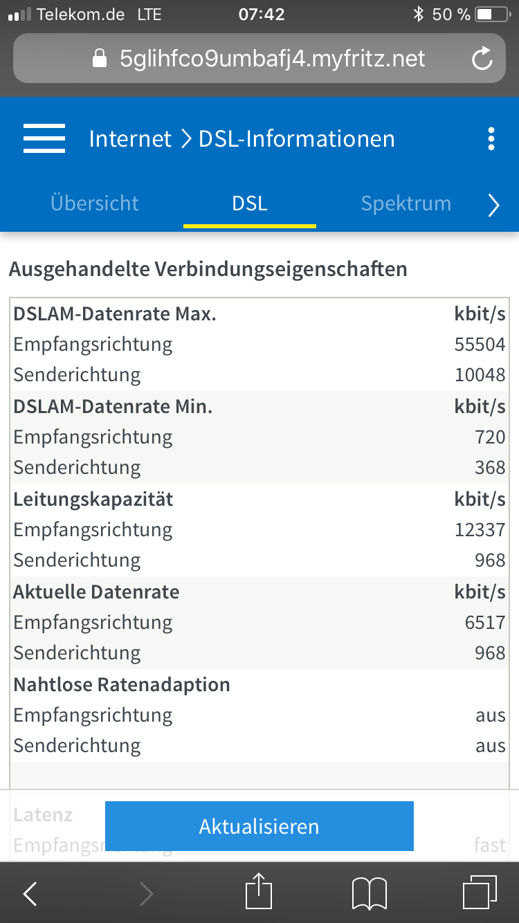

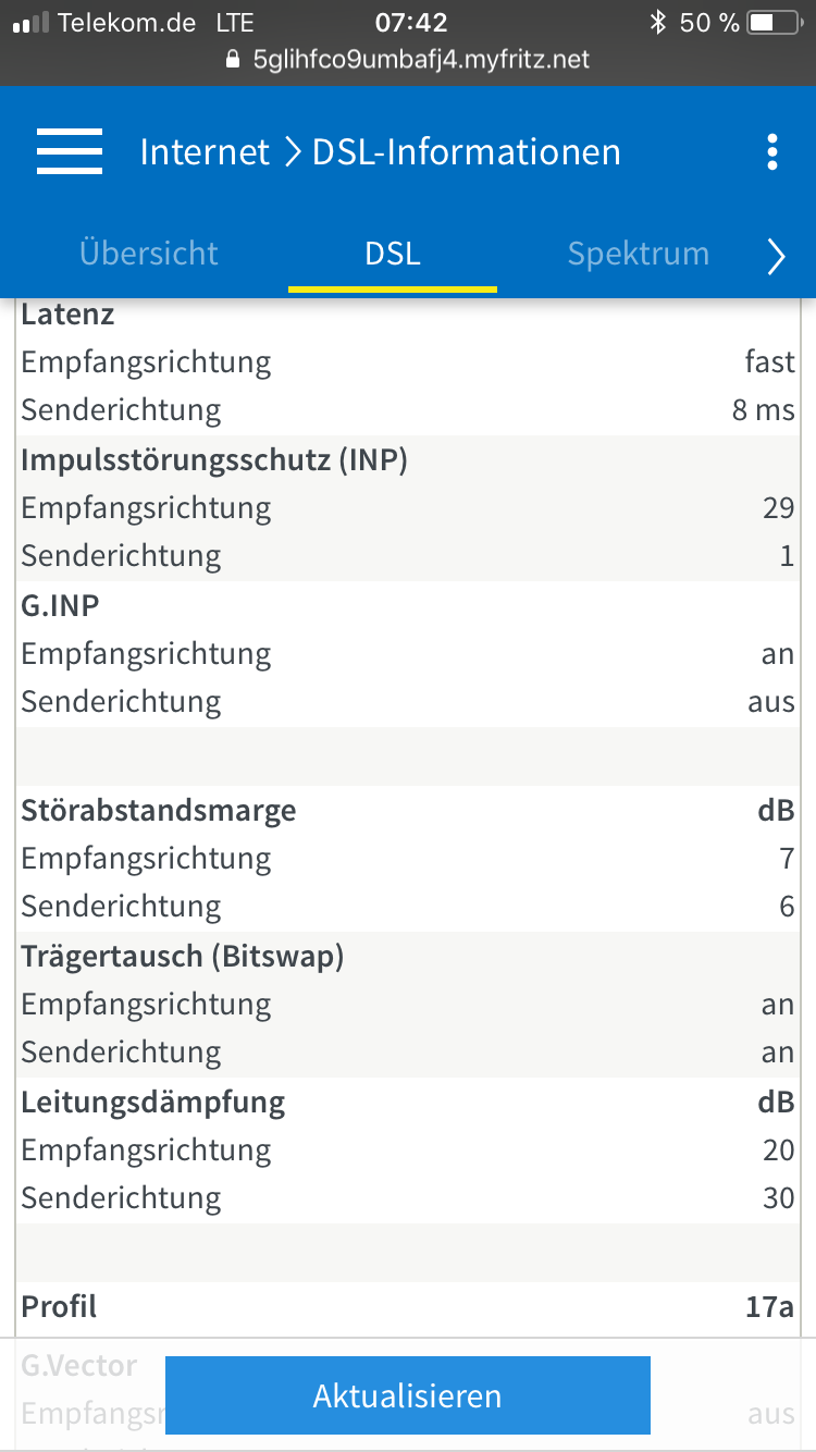

Anbei ein paar Screenshots aus meiner Fritzbox. Bestätigen diese die Theorie des Technikers?

Sieht nach einer sog. Flatternden Leitung aus, also einer der beiden Drähte ist kaputt. Daher auch nur etwa 12MBit leitungskapazität anstatt 50MBit. Die sollen dir einen neuen Port zuweisen, wenn noch was frei ist. Entweder der Kasten im Keller oder der an der Straße spinnt.

Internet - dsl Informationen - Störsicherheit

danke für Deine Anwort. Am "Kasten im Keller" war der Technicker gestern. Er meinte am "Kasten im Keller" würden die 50 Mbit ankommen. Oben an der TAE nicht. Somit wäre der das Kabel dazwischen kaputt und er nicht mehr zuständig. Von den 12 Mbit kommen im "Router" auch nur noch 6 Mbit an.

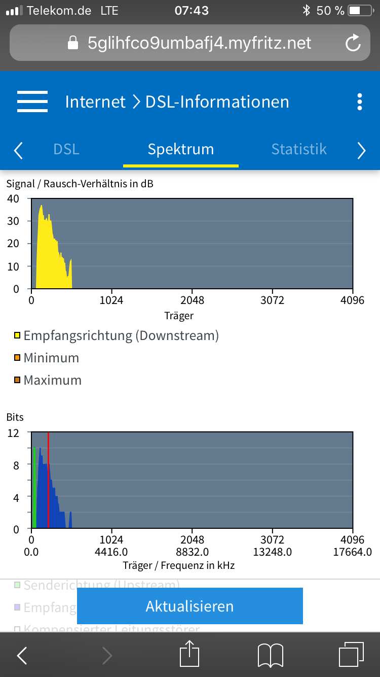

Schau Dir mal das Spektrum an. Das ist extrem eingeschränkt, die höheren Frequenzen werden überhaupt nicht genutzt.
Aussage des Mitarbeiters kann somit passen.
Wie bereits beschrieben mal versuchen die Box direkt am Hausanschluss provisorisch zu testen.
Wenn dann das Spektrum genauso aussieht, dann liegt es nicht an der internen Leitung und der Mitarbeiter hat Mist erzählt.
Sollte es jedoch breiter sein, dann hatte der Mitarbeiter recht (Wahrscheinlich hat er selbst einen Leitungstest am Hausanschluss durchgeführt).
