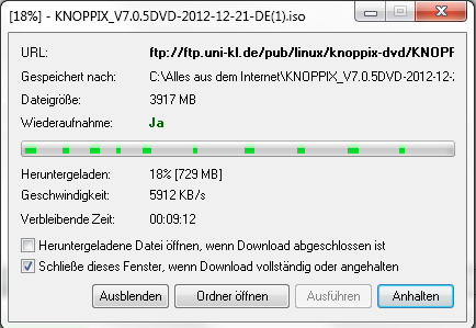

Und jetzt poste mal bitte reale Downloadwerte. Einmal per WLAN, einmal per Kabel. Kannst zum Beispiel mal kurz ein Microsoft Servicepack oder sonst was laden. Irgendwas großes halt.

Die Daten wie schnell der DL ist sieht man im DL-Fenster des benutzen Browser oder Downloadmanager.
Ja doch nicht in der FritzBox. Du siehst doch die Geschwindigkeit auf deinem Bildschirm, wenn du was lädst. Da du aber kaum einen server finden wirst, der dir sofort die vollen 50MBit liefert, nutz am besten nen Downloadmanager. Der zeigt dir auch die Gesamtgeschwindigkeit an. Oder mehrere starten und selbst rechnen.

habs gefunden es schwankt : 3,2 bis 3,5 MB/s wird angezeigt in der Anzeige vom Mozilla das oben war auf der Fritz
warum sind da so extreme Schwankungen drin ? :-(
3,5 MByte/sec x 8 sind 28 MBit. Das wäre in der Tat schlecht. Wie groß war die Datei? Schneller Server? Mehrere Downloads gleichzeitig aktiv? Bei ner 50.000er würde ich schon 5-10 Downloads anwerfen.

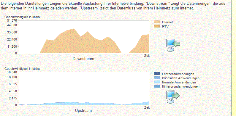

mir persönlich würde das nicht reichen, ich persönlich will Zahlen bei so was sehen ... wie z.B. sowas kann ich im Sekundentakt beobachten, wenn ich denn will.
ok ich mache so nen Screenshot wenn ich zuhause bin
