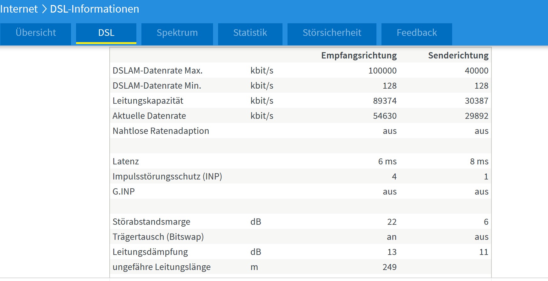

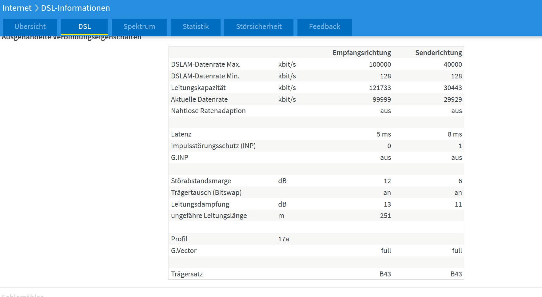

VDSL100 gebucht, trotz guter Werte kommen nur knapp 55Mbit an
Die 6 dB im US sollten schon korrekt, sein da die Kapazität dort ja voll ausgenutzt wird.
Ich kann mir nicht vorstellen, dass 21 dB wirklich Target-SNR im DS sein sollten.
Gut möglich, dass sich das Problem mit einem Neustart des Routers lösen lässt.
1&1 Festnetz
@Key³ das wird die SNR im Upstream sein, da Leitungskapazität Upstream = Aktuelle Datenrate Upstream.
6 dB sind noch in Ordnung, alles darunter wird instabil.
Die Differenz zwischen Leitungskapazität Downstream und Aktuelle Datenrate Downstream ist so groß, weil die SNR hier 21 dB beträgt, daraus berechnet die FritzBox die Leitungskapazität.
Danke schon mal für eure zahlreichen Antworten.
Bisher hatte ich nie solch ein Problem. Auf eine hilfreiche Antwort seitens meines Providers hatte ich jetzt nicht gehofft und daher erst einmal abgesehen. Gerade da laut Vertrag bis zu 100Mbit möglich sind, wie es denke ich mal jeder Provider handhabt. Die Down- und Upload Werte irritieren mich etwas, da zumindest der Upload eher in Richtung einer 100Mbit Leitung geht. Somit sollte das 50Mbit Profil seitens des Providers nicht aktiviert sein? Denn der 50Mbit Vertrag hätte nur bis zu 50Mbit Download und 10Mbit Upload.

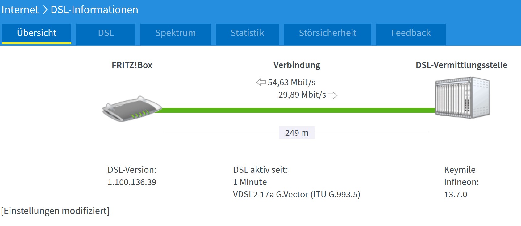

Im Anhang befinden sich Screenshots der DSL Informationen aus meiner Fritzbox 7490.
Ich hatte die Fritzbox heute Vormittag, in der Nacht und gestern kurz nachder Schaltung vom Strom genommen. Die Werte sind gleich geblieben.
Die 54 und 29Mbit habe ich, wie auf den Fotos zu sehen ist, direkt an/in der Fritzbox gemessen.

Entweder direkt an den Anbieter wenden oder hier mal die Werkseinstellungen der Fritzbox laden. Machmal hänge die geräte mit den alten Einstellungen einfach fest. Mehr kann man hier nicht machen.
Spektrum sieht gut aus.
Stehen die Einstellungen zur Störsicherheit aktuell auch auf "maximaler Performance"?
Im Zweifelsfall Einstellungen der FritzBox sichern und auf Werkseinstellungen zurücksetzen.
Reaktionen: SteigerMP
Das, oder auch mal bei Störsicherheit die "Vorherige DSL-Version verwenden" ausprobieren.
Werkseinstellungen werde ich heute Abend mal ausprobieren.
Die Einstellungen für die Störsicherheit stehen in der Mitte. Zuvor hatte ich den Balken fast auf ganz links gehabt. Werde ich gleich nochmal auf maximal anpassen.
Wenn dann immer noch nichts passiert, werde ich mich an meinen Anbieter werden und wenn nichts geht, auf den 50Mbit Tarif downgraden.
EDIT: Nachdem ich den Regler für die Störsicherheit auf maximale Performance gestellt habe, kommen an der Fritzbox glatte 100Mbit im Download und 29,9Mbit im Upload an. Das ist doch mal ein Sprung. :)
Mal sehen ob es in den nächsten Tagen Verbindungsabbrüche gibt.
Danke schon mal an euch :)
Reaktionen: bart0rn

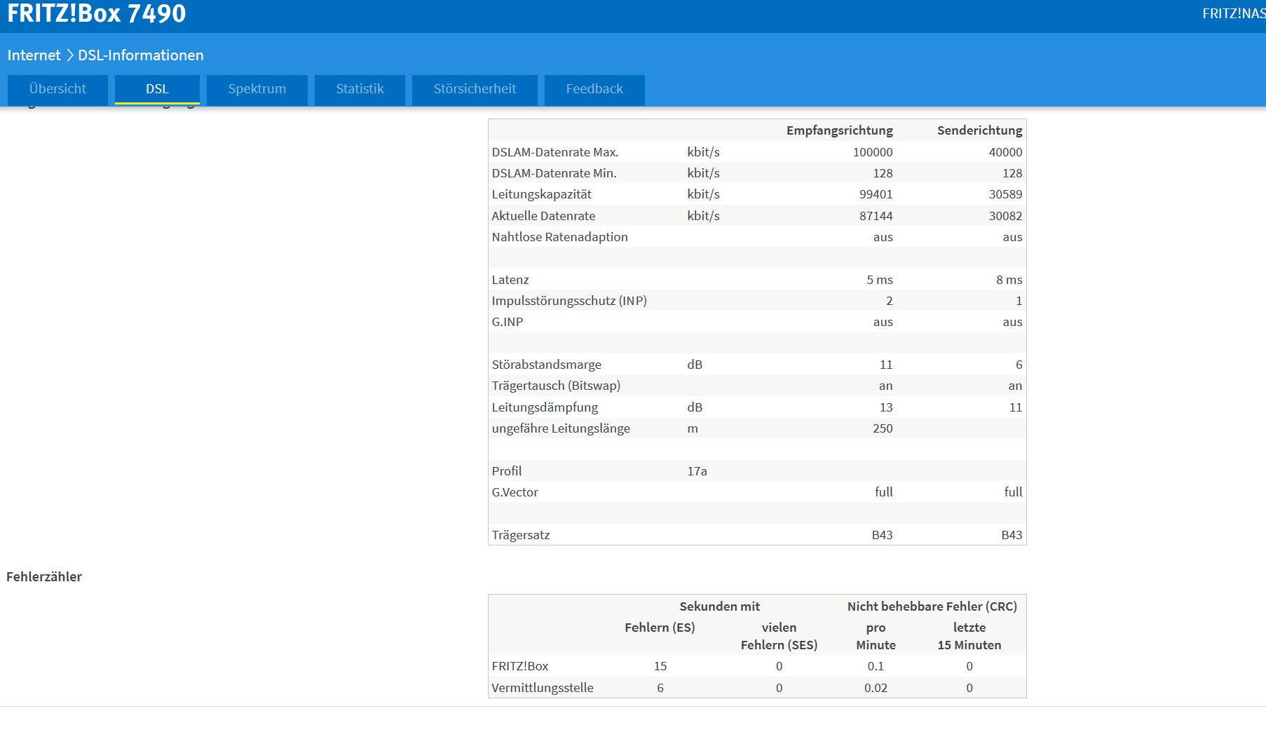

Dann wäre jetzt auch klar wo wie 22dB SNR im DS her kamen.
Was hast du da jetzt als Wert?

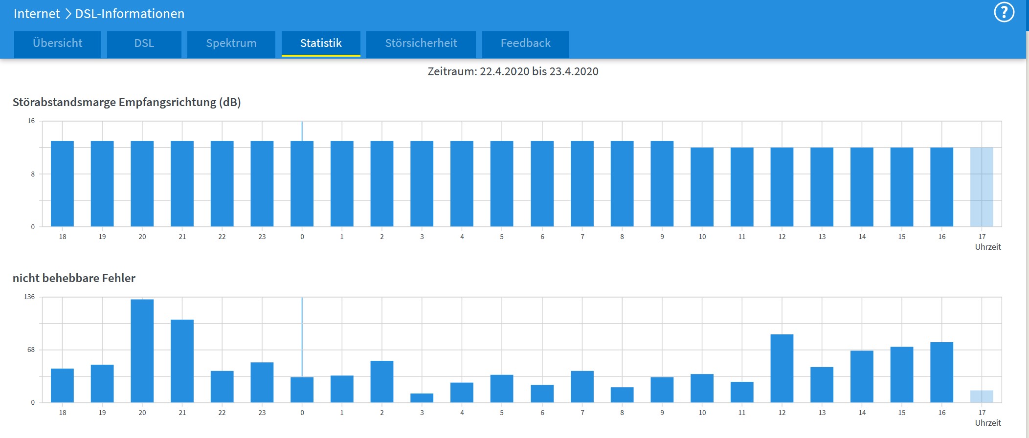

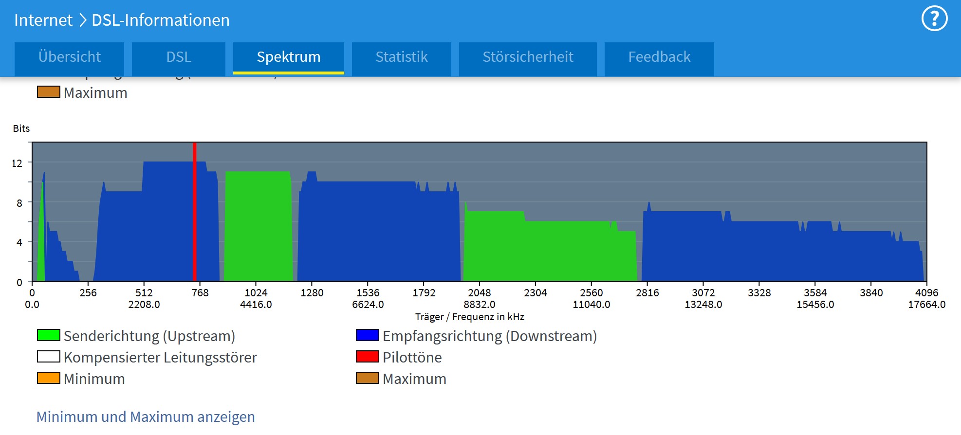

Hallo, ich habe die aktuellen Werte der Fritzbox wieder in Form von Screenshots angehängt.
Die Werte sagen mir nicht viel, nur die Fehler kommen mir komisch vor.
Ich hatte zwischendurch immer mal wieder auf die Geschwindigkeit an der Fritzbox ankommend geachtet und konnte keine Schwankungen feststellen, sprich es kamen immer 100Mbit Down und 29 Up an.
Zudem hatte ich gestern Abend und auch am heutigen Vormittag/Nachmittag viel Zeit im Internet verbracht (surfen, Youtube, Netflix) und konnte keine Probleme feststellen.

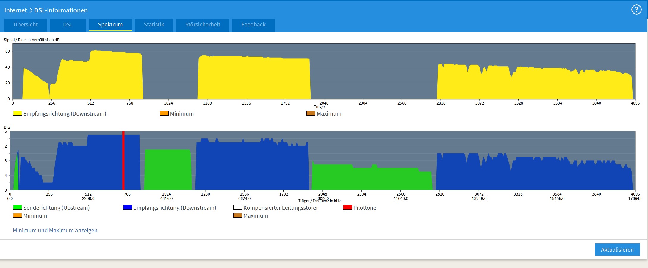

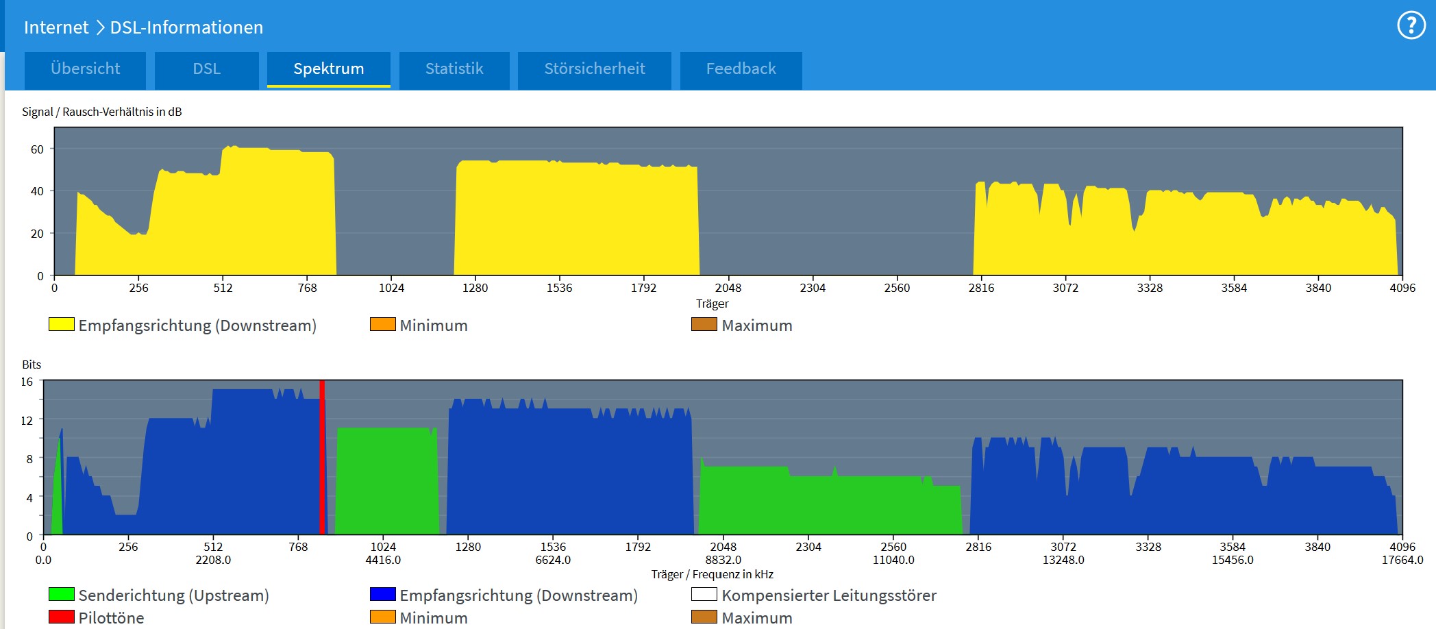

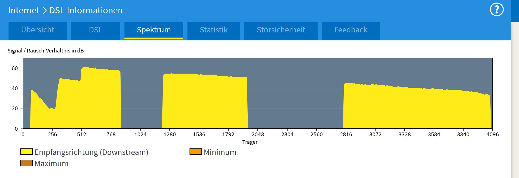

Das letzte Downstream-Band (der hinterste gelbe/blaue Block in Bild 2) ist gestört. Daher kommen auch die vielen Fehler.
Woher das kommt ist schwer zu sagen, vor allem da der vordere Bereich nicht betroffen ist. Ist evtl. PowerLAN im Einsatz?
Solange die Performance und Stabilität stimmt würde ich da aber nicht viel machen.

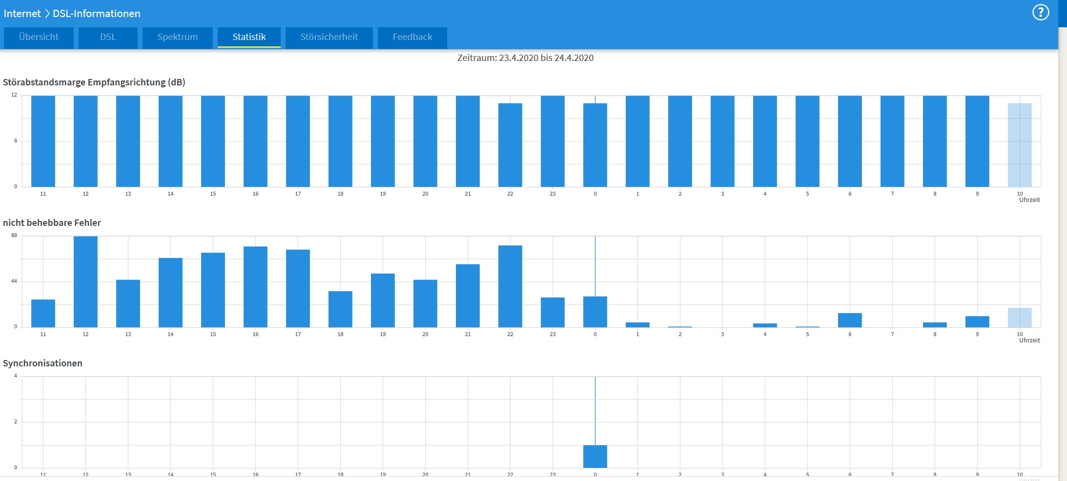

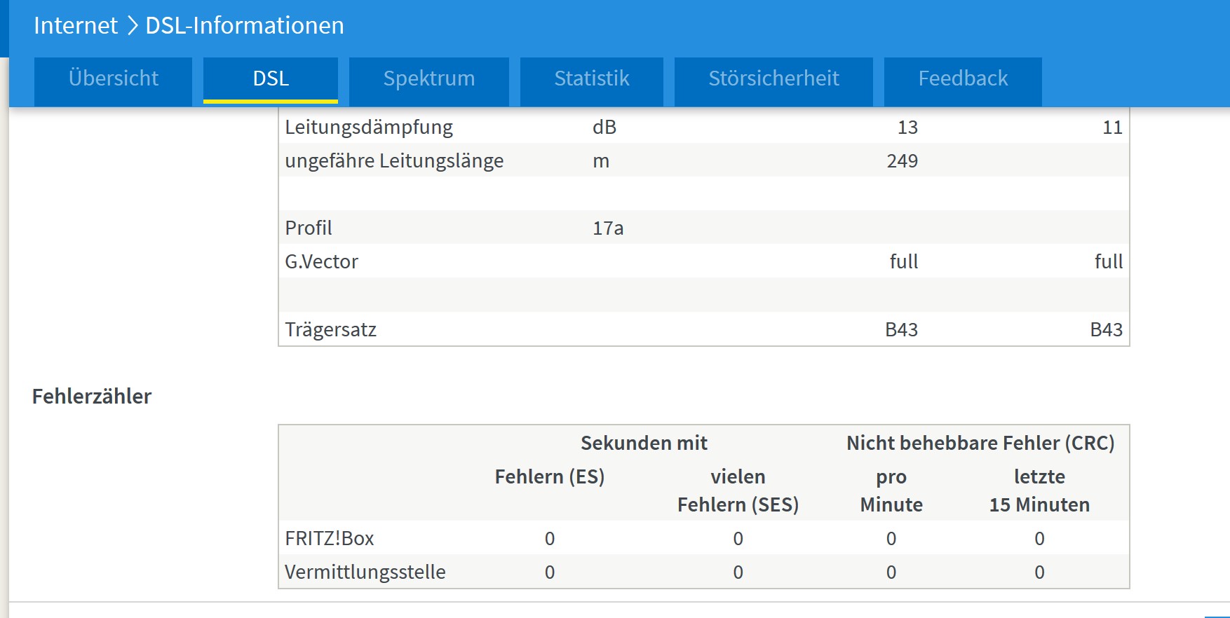

Treten die CRC Fehler denn im Downstream oder Upstream auf? Bei den gegebenen SNR würde ich eher auf Upstream tippen.
Kannst du unten in den DSL Informationen nachschauen. Ggf. kannst du davon einen Screenshot posten.
Aber generell, so lange keine Probleme auftreten, kannst du eine so geringe Anzahl Fehler ignorieren und auch ruhig wieder auf maximale Performance stellen um mehr Bandbreite zu erreichen.

Die aktuellen Werte der Fritzbox habe ich wieder angehängt.
Die Anzahl an Fehlern hat sich seit der Stabilitätsänderung deutlich verringert. Das liegt vermutlich daran, dass ich kurz nach der Änderung schlafen ging und seitdem nicht sonderlich aktiv im Internet war.
