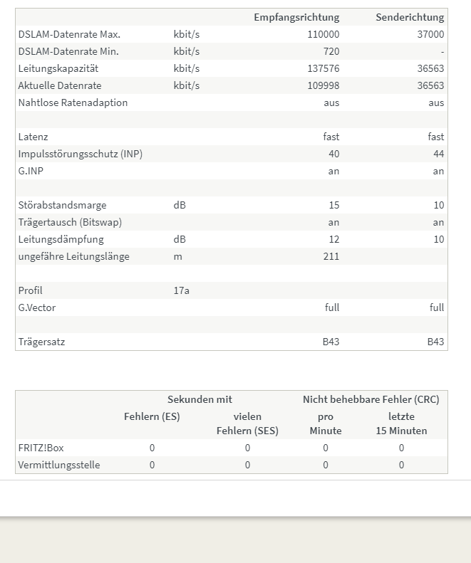

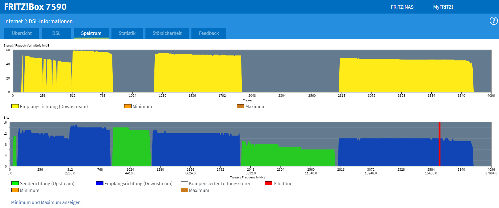

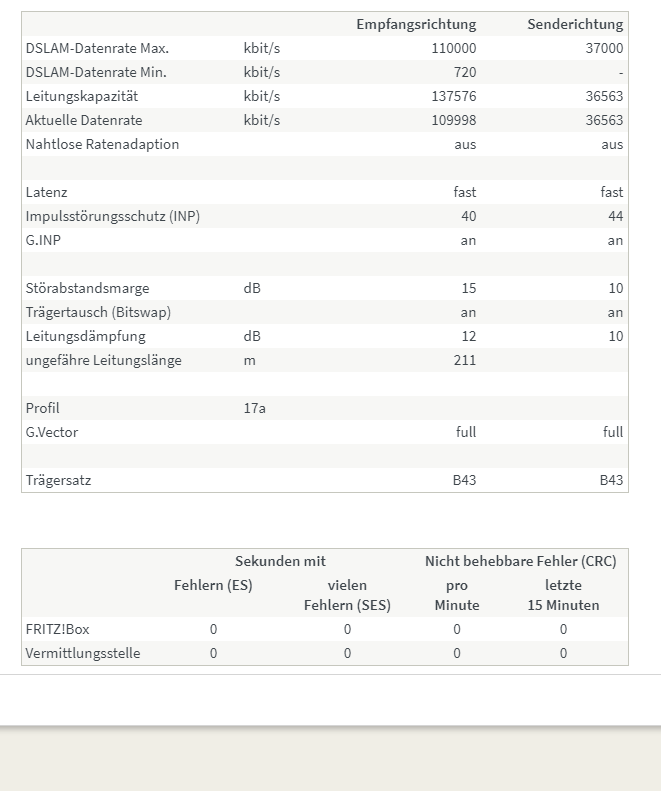

Hallo Zusammen,
ich muss zugeben; es ist Jammern auf hohem Niveau. Ich wohne in einem HvT-Nahbereich, mein vorbestelltes DSL100 synchronisierte bis vor Kurzem am Indoor-DSLAM und einer TAL-Länge von etwa 600 Metern über einen KvZ nur mit 25/5; was auch völlig normal und plausibel gewesen ist.
Kürzlich wurde der Ausbau des Nahbereichs abgeschlossen und mein Anschluss auf einen nahegelegenen Outdoor-DSLAM geschaltet.
Der Leitungsweg führt nunmehr noch über ein Querkabel vom MFG über den bisherigen KvZ (etwa 90 Meter) bis zum APL (etwa 100 Meter Leitungsweg); Adernquerschnitt 0,4 mm.
Bei einer bereits im Vorfeld großzügig gerundeten Gesamtleitungslänge von 190 Metern erhalte ich folgendes Ergebnis:
(siehe Screenshots anliegend)
Gibt es hier Optimierungspotential und falls ja, was könnte ich tun? Die Leitungsparameter sind mir sehr gut bekannt; jedoch bin ich mehr Kaufmann als Techniker. Daher danke ich im bereits im Vorfeld für Eure Expertise. :)
Schöne Grüße, Kay
Achja; natürlich geht es mir lediglich darum, auch den Upstream bis auf 40 MBit/s möglichst voll ausreizen zu können. ;)

Telekom MagentaZuhause
momentan hat DLM stufe 1 bei deinem anschluss eingegriffen also gibt es irgend ne störung oder etwas is nicht richtig verkabelt

Telekom ist lediglich der Carrier; ISP ist 1und1. Dort habe ich leider niemanden erreicht, der meine Bitte "mal auf das Spektrum zu schauen" verstanden hat. Eine Zusatzinfo hab ich noch: Linecard ist eine Adtran Broadcom 193.218
KarlHeinz99 schrieb:
momentan hat DLM bei deinem anschluss eingegriffen also gibt es irgend ne störung oder etwas is nicht richt verkabelt
Danke für Deine Rückmeldung. Ich bin also richtig davon ausgegangen, dass irgendeine Störung auf der Leitung liegen könnte? Nur, weil ich es selbst gern begreifen möchte: woran konntest Du das erkennen? LG

Das akuelle Profil ist 17a. Könnte eine Umschaltung auf 35b aufgrund der gesteigerten Sendeleistung den vollen Upstream herstellen? Zusätzliche Frequenzen werden ja auch hier für den Upstream nicht benutzt.

Ja, schon alles durchprobiert; auch vorherige DSL-Version usw. Ich erhalte dann nur geringfügig schlechtere Sync-Werte; allerdings nur im 10kbit/s-Bereich. Daher habe ich alles wieder auf max. Performance und aktuelle DSL-Version gesetzt.

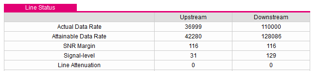

110000/37000 ist ein DLM profil. sinnlose DLM profile werden nur dann (automatisch) geschaltet wenn das tolle telekom system glaubt, eine störung auf der leitung erkannt zu haben.
sobald das system keine störung mehr erkennt, dauert es bis zu 2 wochen bis das DLM-Drossel profil wieder hochgeschaltet wird.
Reaktionen: 4kayjays
Haha, und so lange habe ich das noch garnicht. Die Umschaltung auf den neuen Leitungsweg wurde erst am 12.11.2019 durchgeführt. Dann bleibt ja Anlass zur Hoffnung. Vielen Dank! :)

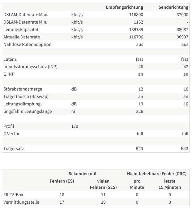

Sieht fast genauso aus wie bei mir, und ich finde die Werte sehr gut.
Was will man bei den Werten denn noch optimieren? :)
Sie sind gut! Ich jammere wie gesagt auf hohem Niveau. ;)
Ich möchte rausfinden, was kaputt ist; warum auf der kurzen Leitung nicht 100% ankommen.
Ich weiß, es können sehr vielfältige Gründe sein; find's aber spannend. :)

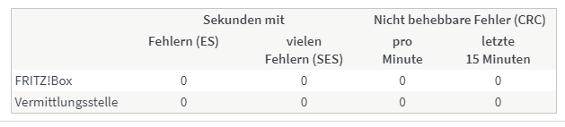

Seit der Umschaltung habe ich insgesamt vielleicht 3 Neusynchronisationen; die Werte waren seit Schaltung von HvT Indoor DSLAM auf KvZ-Überbau Outdoor DSLAM noch nie anders.
Ich krieg ja nichtmal einen einzigen Fehler seit der Umschaltung; daher verstehe ich nicht, weswegen ich überhaupt auf so einem DLM-Profil gelandet bin...
Also wenn das stimmt. Bei mir genau die selbe Werte.
Das sind meine Werte von meinem Speedport. Auch seit ca. 1 Woche. Leitung lief davor ebenfalls Stabil und läuft jetzt immer noch Stabil.
Also wurde bei mir ebenfalls auf Störung geschaltet? Muss aber wohl nicht an mir liegen. Da ich ja 0 Probleme hatte.
ich hatte auch noch NIE irgendwelche probleme oder störungen mit meiner VDSL leitung und hing trotzdem auch 3 monate in DLM profilen völlig ohne grund fest, zum glück ist das jetzt seit nem halben jahr endlich wieder geschichte.
