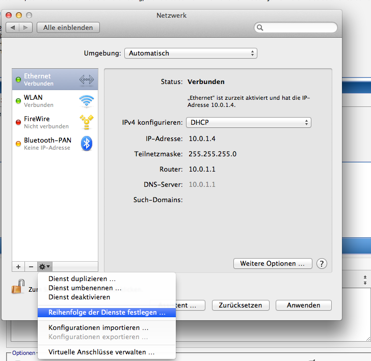

Ein Mac benutzt meines Wissen immer die Netzwerkverbindung zuerst, die ganz oben in der Liste steht. Die Reihenfolge lässt sich aber verändern.
Richtig, siehe Bild.
