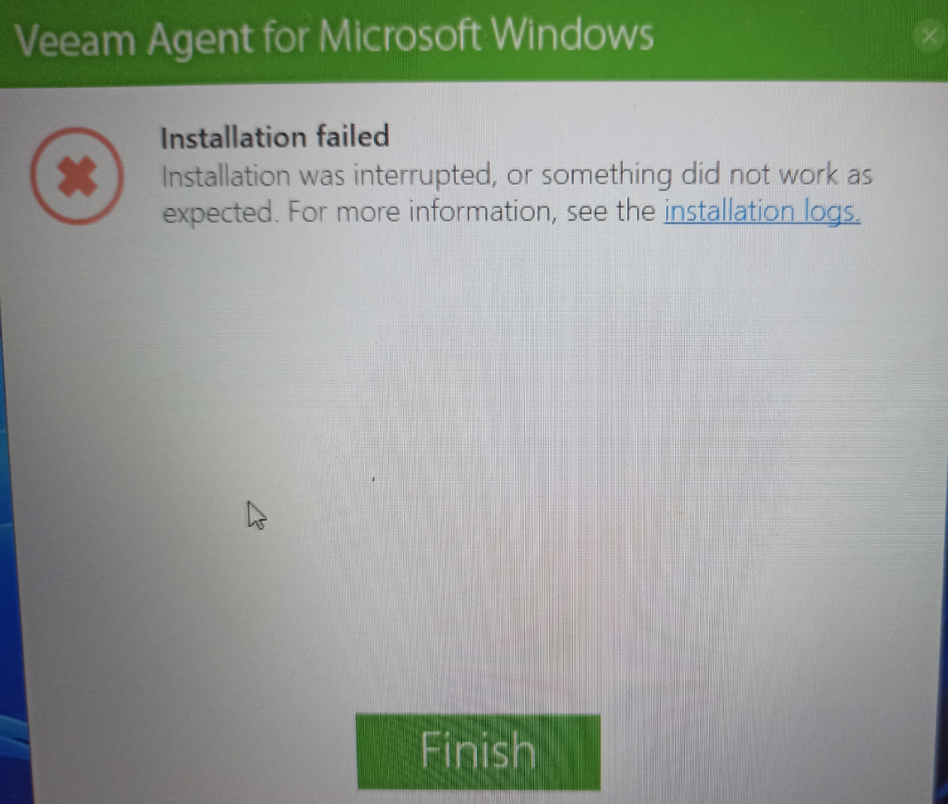

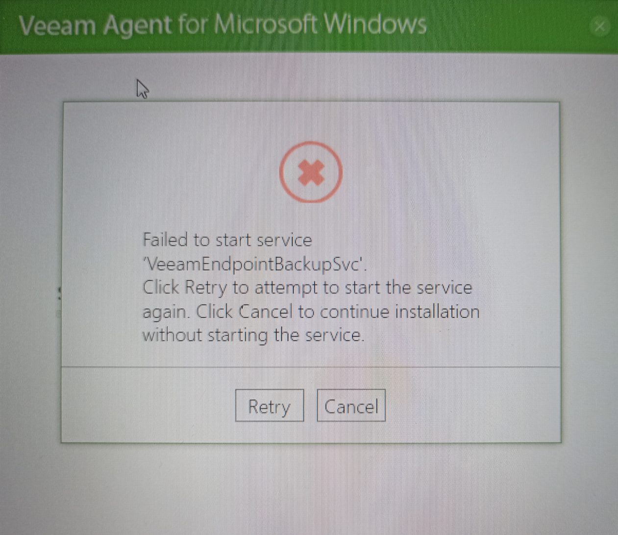

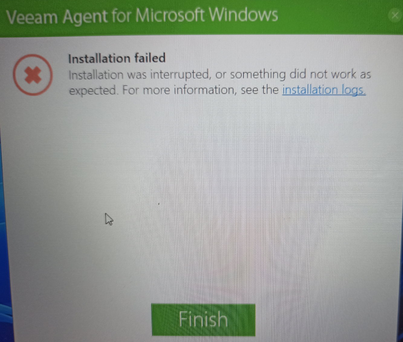

Der Veeam Agent for Windows lässt sich leider nicht auf dem o.g. System installieren (siehe Bilder unten).

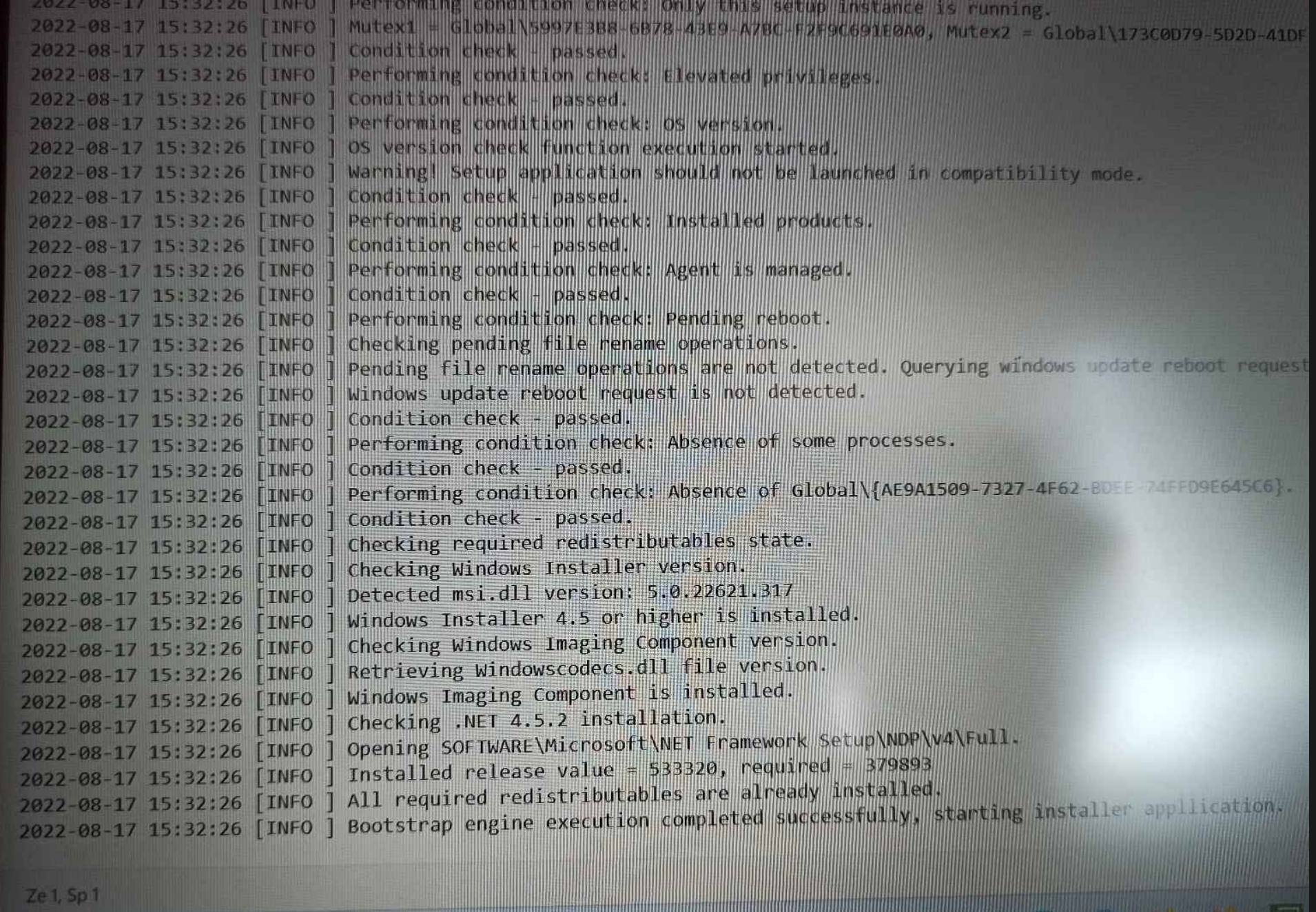

Die Installation Logs, wo du auf deinem zweiten Screenshot hingewiesen wirst, wären noch interessant.

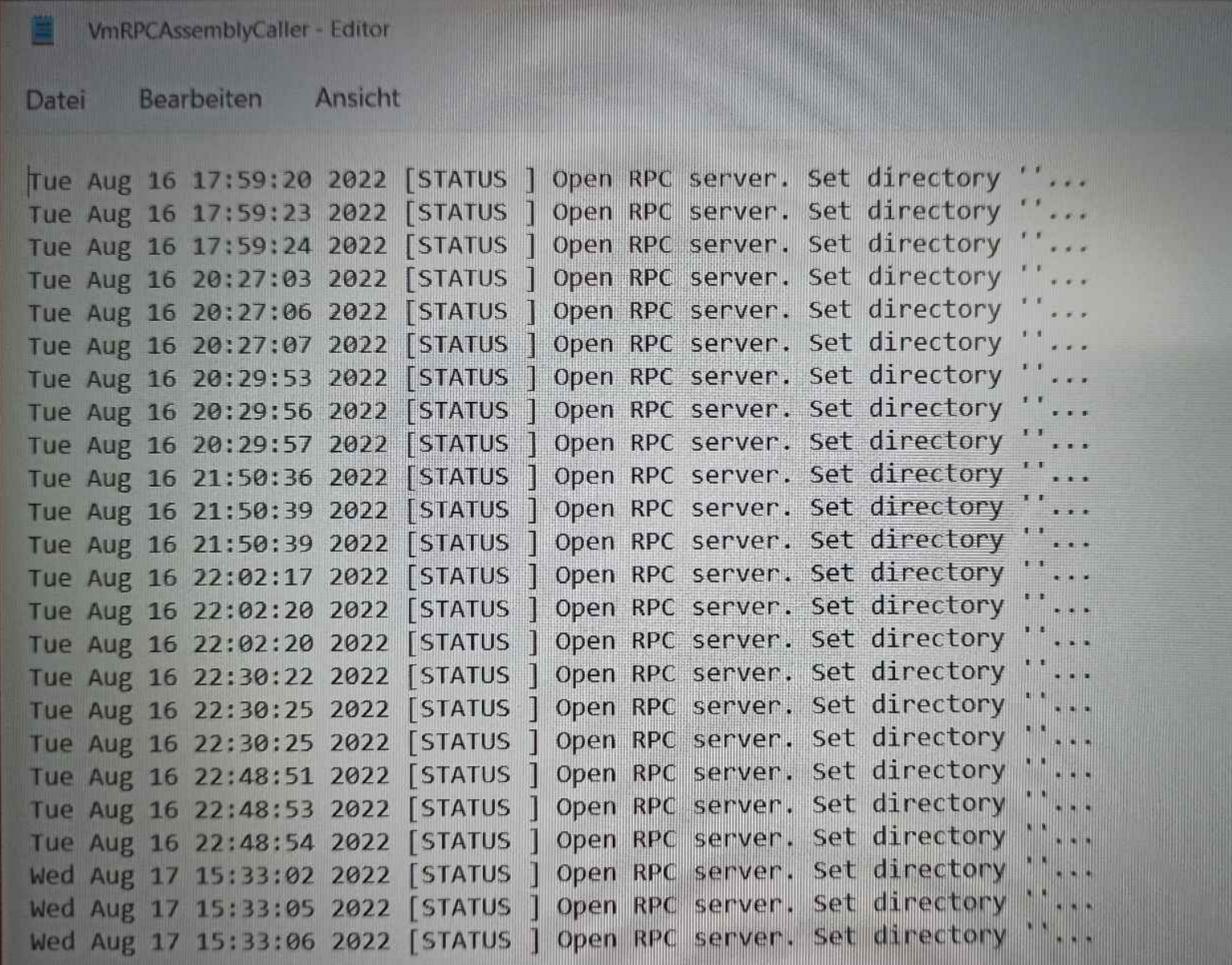

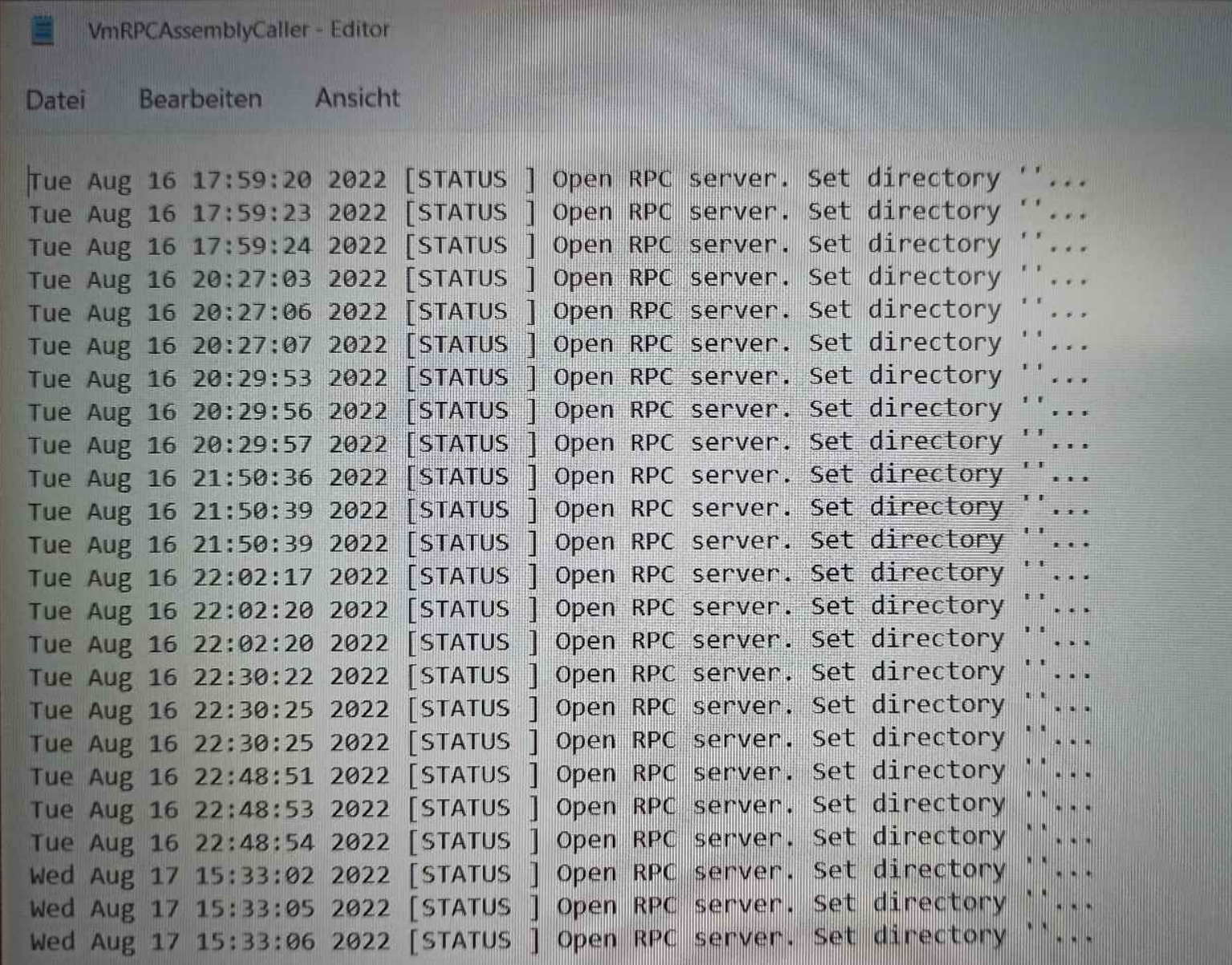

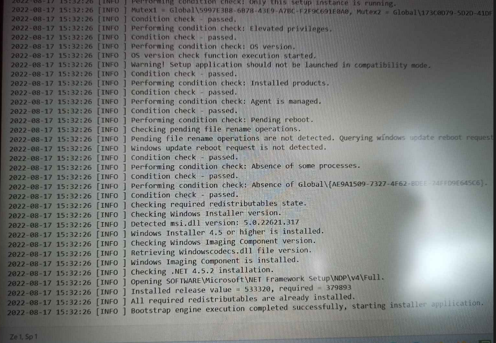

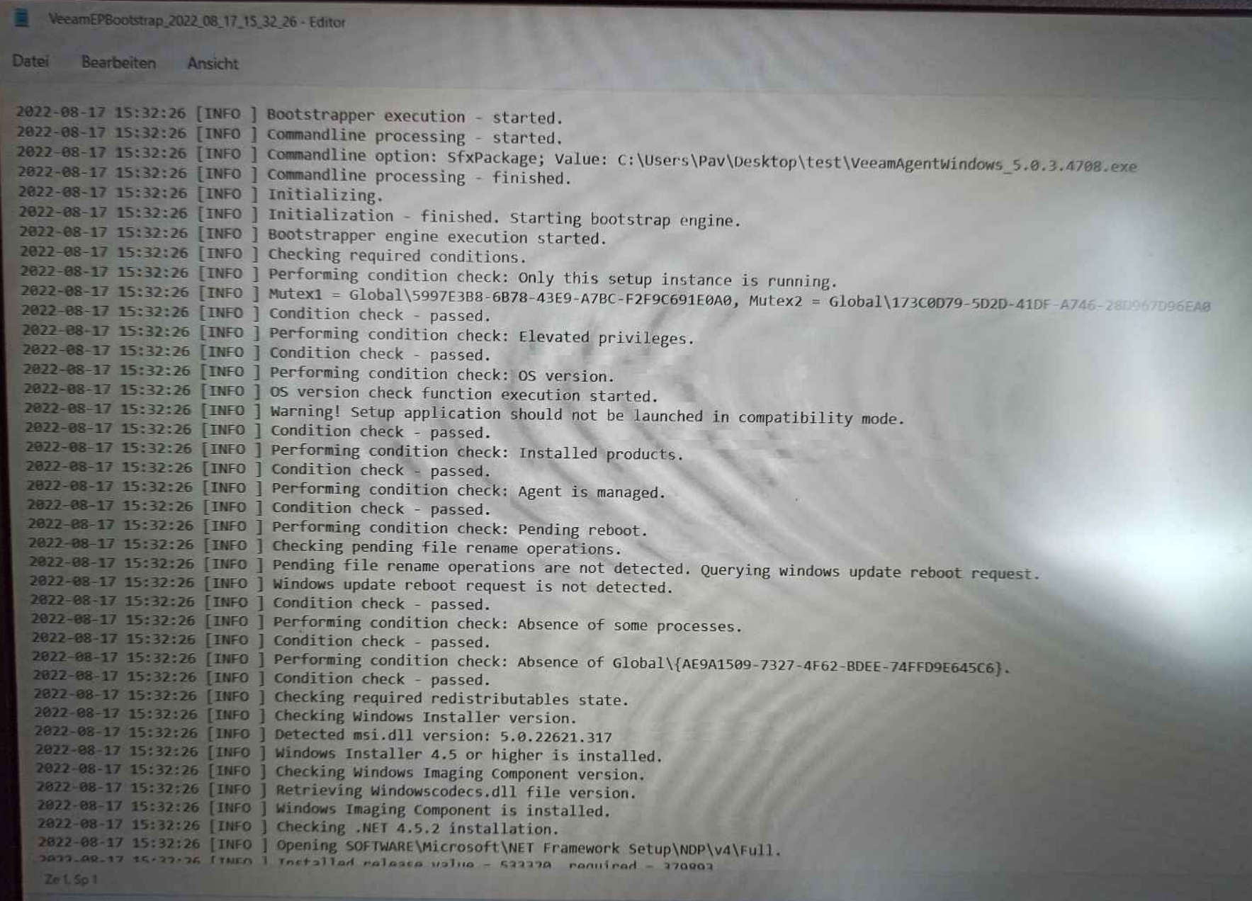

Sind das alle Logs die benötigt werden? Siehe Bilder unten.

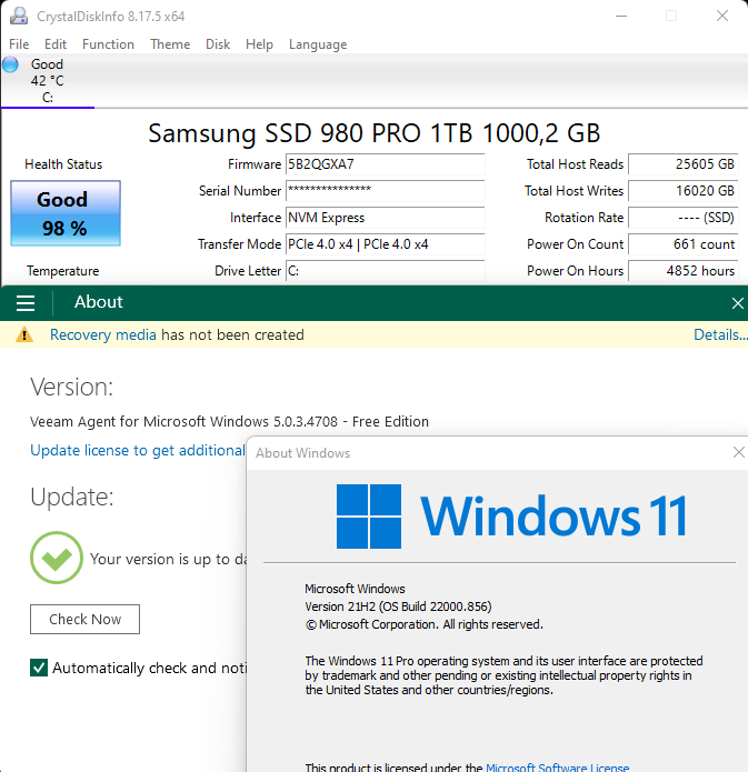

@Bob.Dig Deine SSD Samsung 980 Pro 1 TB ist unproblematisch (Sektoren kleiner 4 KB). Eine andere Samsung 980 PCIe 3.0 NVMe M.2 SSD, 2 TB ist auch unproblematisch da die Phisische Sektoren kleiner 4 KB sein sollten. Es gibt Probleme bei den meisten SSDs wo die Sektoren großer 4 KB sind. Wenn ich es richtig verstanden habe.
Zunächst: Logdateien auszugsweise als Foto anzuhängen ist Unsinn. Lad die Logdateien direkt hier hoch.
Ich weiß nicht wo du deine Sektorgrößeninfos her hast, aber alle mir bekannten SSDs nutzen physisch 4K große Sektoren. Logisch mögen manche auch mit 512 KB großen Sektoren adressierbar sein. Bei NVMe-SSDs dürfte allerdings durchgängig 4K der Standard sein.
