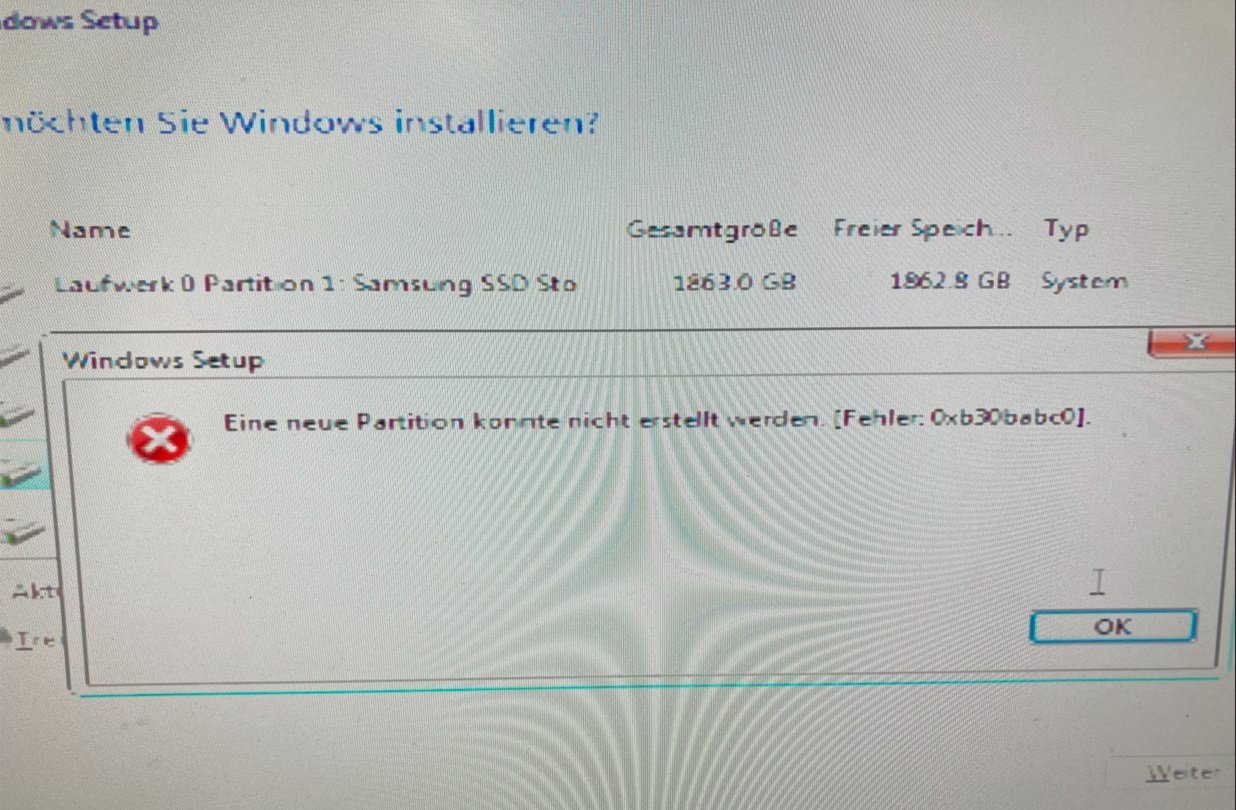

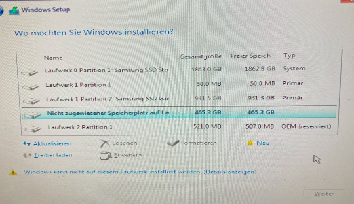

Hallo Leute. Ich bin am Ende. So ein Problem hatte ich noch nie.
Ich habe bis vor 20 Minuten noch ein einwandfrei funktionierendes System gehabt
mit einer NVME m.2 SSD wo WINDOWS 10!! drauf war
einer Samsung SSD mit 1TB und einer Samsung SSD mit 2TB
Jetzt habe ich alle SSDs formatiert und wollte Windows 11 aufspielen.
Sprich: Computer komplett platt machen und mit Windows 11 neu aufziehen.
Ich poste am besten die paar Screenshots die ich mit meinem Handy gemacht habe damit ihr die Probleme seht.

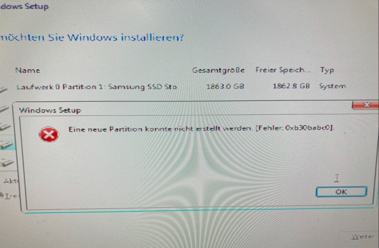

Bild Fehler 3 könnt ihr erkennen dass ich auf der NVME m.2 SSD nicht mal eine neue Partition erstellen kann
Ich bin ratlos. Ich bin nicht in einem IT Beruf tätig aber bin selbstä#ndig und brauche dringend diesen Rechner mit Windows 11.
Generell würde ich sagen habe ich auch einige Ahnung von PC Systemen, sowohl Hard- als auch Software. Habe meine Rechner immer selbst gebaut etc. etc.
Aber das Problem ist mir noch nie unter die Augen gekommen.
Ich wäre euch sehr sehr dankbar wenn ihr mir helfen könntet.
Was muss ich tun damit ich das hinbekomme. Kann ja nicht sein, dass das unlösbar ist.
Ich hab einfach das Wissen nicht dazu.
Vielen Dank im Voraus
Grüße
Patrick

komplett alles löschen (wenn gewollt), dann klappt das auch :)
Reaktionen: Phil_81 und ThoZim
Als allererstes solltest du NUR den Datenträger im PC verbaut lassen, auf dem du Windows installieren willst.
Die SSD formatierst du dann komplett und dann sollte es eigentlich klappen, wie man auf dem Screenshot sieht, hast du nicht alle SSDs / Partitionen formatiert.
Wie hast du das Installationsmedium erstellt?

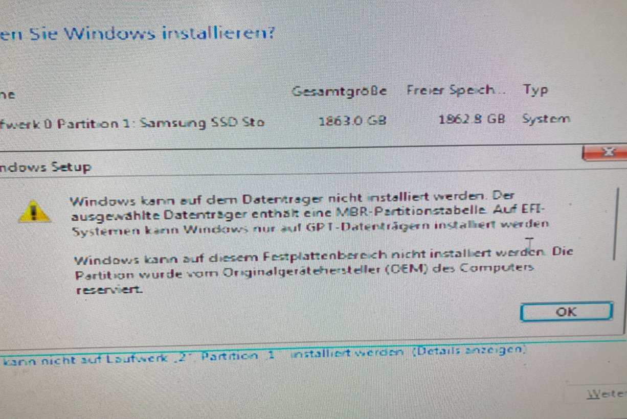

Er muss nicht formatieren, sondern die vorhandenen Partitionen löschen, da noch MBR.
Und wenn auf der Uralt-Hardware aus der Signatur 11 drauf soll, muss die ISO mit Rufus erstellt werden.

Bau die beiden Samsung SSDs aus und lösche die OEM Partition auf der 500GB SSD.
Diese dann anschließend mit GPT anstatt MBR initialisieren/konvertieren. Siehe #4
Wenn es um die Hardware in der Signatur geht dann unterstützt dies nicht Windows 11.
Ich glaube nicht, dass das Z-87 Board TPM 2.0 kann. Somit nicht möglich.
Naja die Windowsfehlermeldung ist ja diesmal sehr eindeutig!
Die Lösung wurde ja schon genannt, alle MBR Partitionen auf den SSDs löschen und dann neu im GPT-Partitionsstil einrichten.
Eventuell noch dran denken, das BIOS auf UEFi-Boot umzustellen.

Tom-S schrieb:
Nein er muss den MBR-Kram erstmal löschen.

Lösch doch von der gewünschten Platte (auf der Win11 drauf soll) sämtliche Formatierungen / Partitionen
Im Installationsfenster Shift+F10 drücken.
1. Diskpart eingeben in der Eingabeaufforderung.
2. List disk
3. Select disk (Nr auswählen die platt gemacht werden soll)
4. Clean eingeben.
5. 2xexit
6. Fertig bzw. jetzt installieren.
