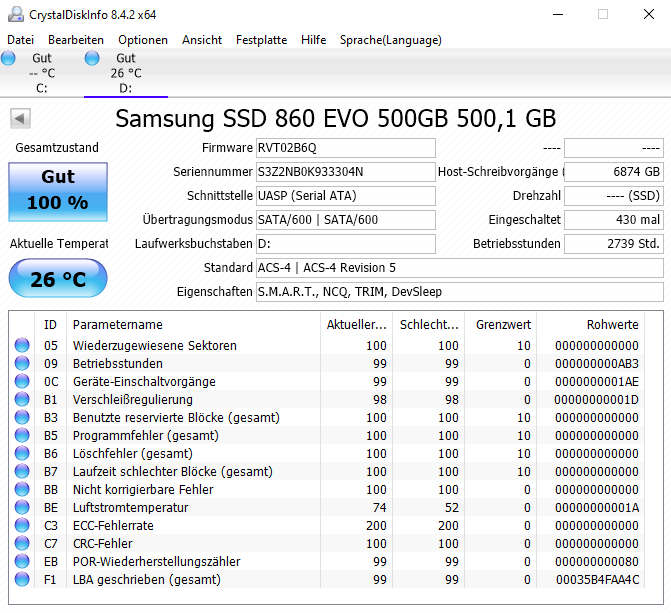

SMART Werte SSD:

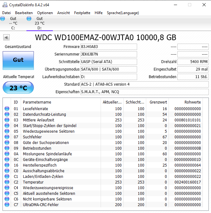

SMART WERTE HDD:

@ HDD und SSD: Hab mir die Smart-Werte nicht angeguckt, aber laut denen ist ja alles okay. Da SSD war ja in Betrieb und lüppt, würde sagen die ist okay, bei der HDD würde ich trotz guter Smart-Were nach der Bauernweisheit gehen: Wenn die nicht in den ersten Monaten hopps geht dann wird sie Jahre laufen. Vermutlich ist sie auch okay, vertrauen tue ich HDDs eher wenn sie nach ein paar Monaten noch okay sind (Aluhut). Unwahrscheinlich dass man ne defekte HDD kriegt beim Kauf aber möglich. Die Platten selbst werden wohl nicht das Problem sein.

E: Smartwerte sehen auch völlig okay aus.
