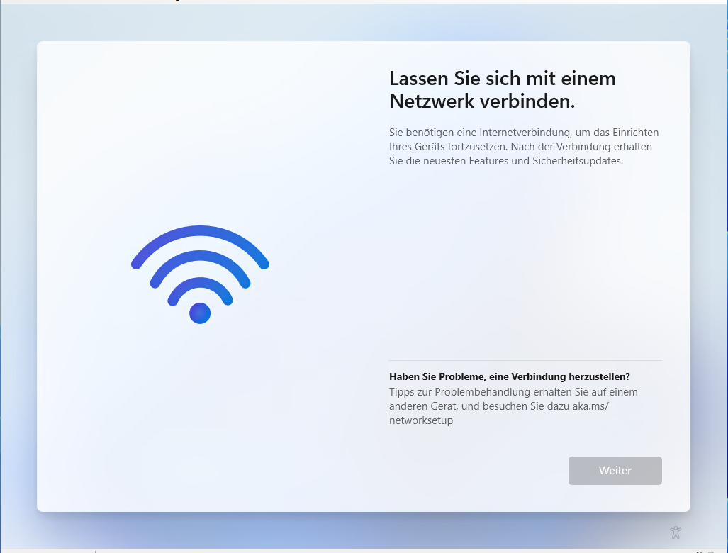

Win 11? Hatte ich bei mir auch mit dem Z790 Board da es ohne Internet nicht weiterging und weder Wifi noch LAN direkt erkannt wurden,
Hat es da auf fehlende Treiber hingewiesen oder einfach nur kein Netzwerk "bemängelt"?
Also Aufforderung für Treiber sehe ich hier irgendwie nicht...
Mit "Installation gestartet, dann wird nach fehlenden Treibern gefragt, leider nicht Detail welchen..." hat das auch nicht wirklich viel zu tun, bei meinem Screenshot ist die Installation ja fast schon durch.
