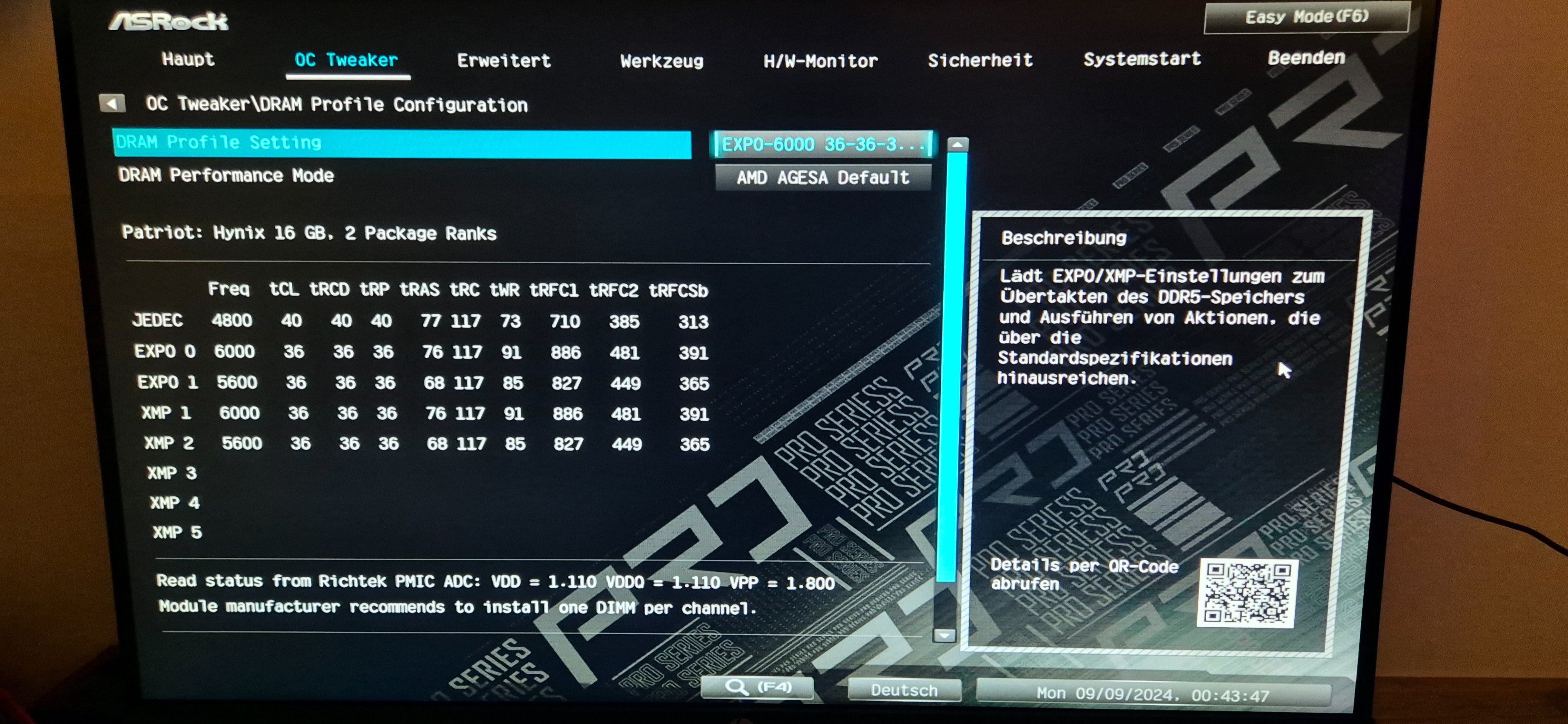

Ok...

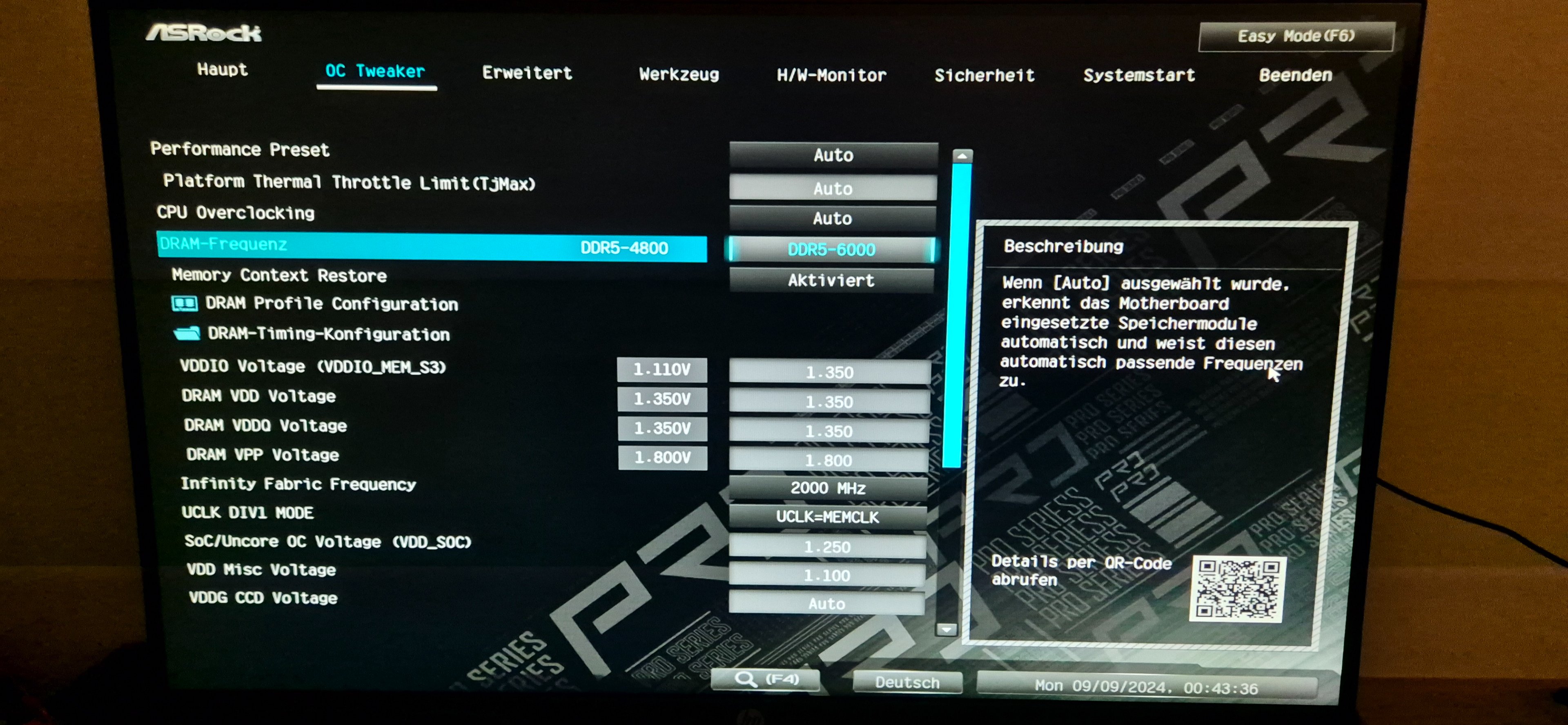

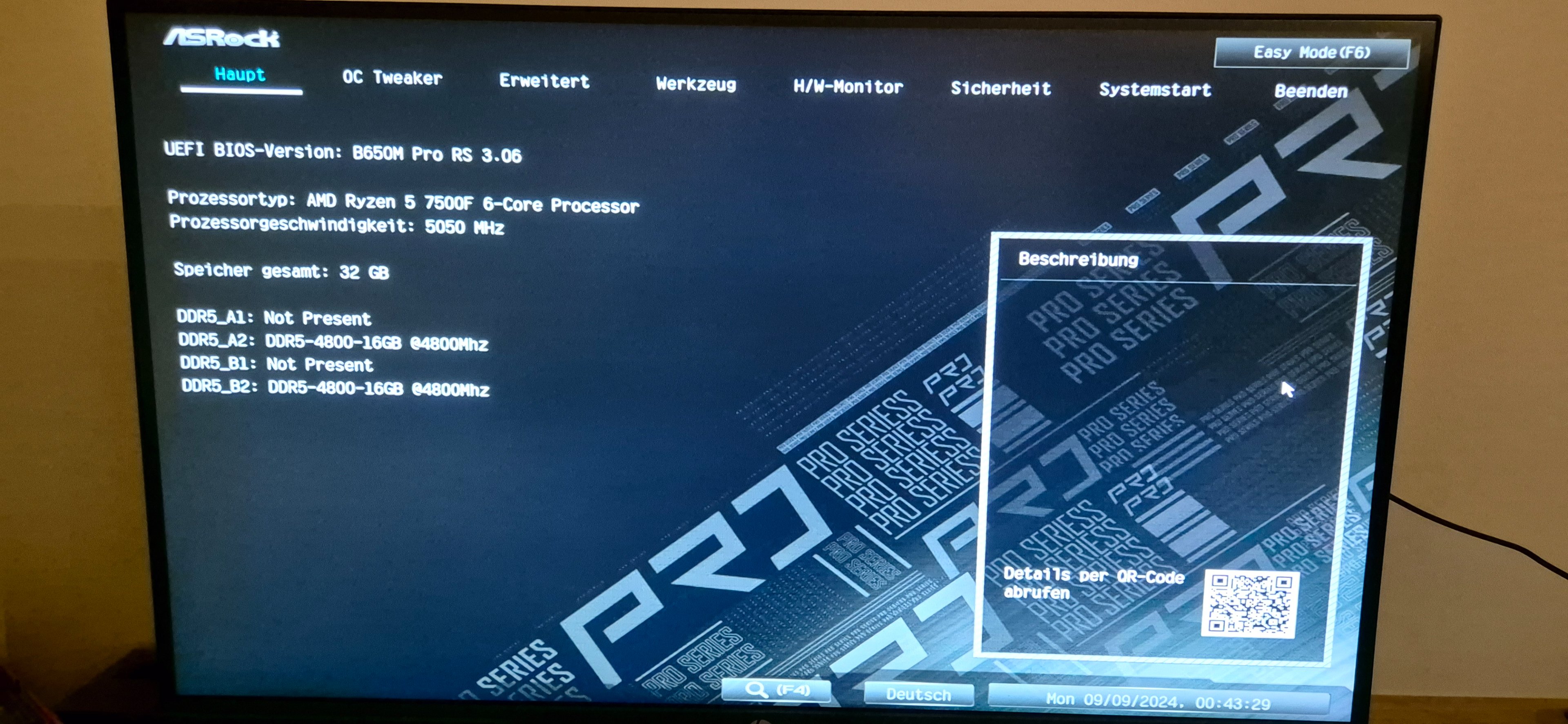

Ram verhält sich komisch
EXPO-6000 ist ausgewählt, DDR5 6000 ist ausgewählt und trotzdem wird überall 4800 Hz im Bios angezeigt

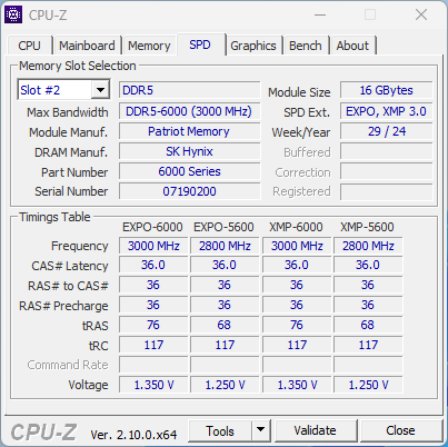

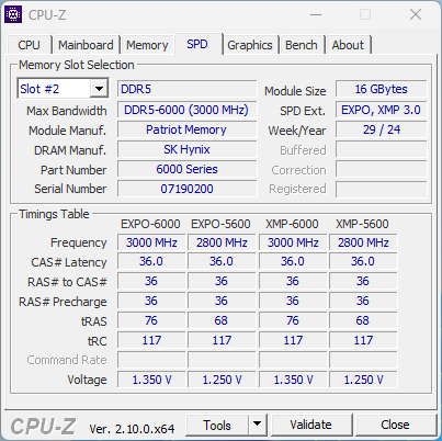

CPU-Z - SPD
Man merkt wie der Rechner sich anders verhält, nach einem Neustart ging er kurz danach wider aus, bootete mehrmals neu, kam nicht bis zum Windiws, nach ein paar Mal hat er sich wieder gefangen...
Dachte der RAM wäre Extra dafür ausgelegt, habe ich einen Fehler in der Konfiguration oder sollte ich etwas ändern?
Reaktionen: tollertyp
Nö wird es nicht. 4800 ist der nicht OC JDEC Grundwert von deinem RAM. Das ist Normal dass das da so steht auf Seite 1 in dem Bios. Das ist alles korrekt so wie es da auf den Bildern steht. Du musst schon in dem TAB Memory schaun in CPUZ, nicht bei SPD... oder du nutzt https://zentimings.com/
Khiro schrieb:
Patriot Viper VENOM DIMM Kit 32GB, DDR5-6000, CL36-36-36-76, on-die ECC, retail
Ich seh grad du hast einen sehr seltsamen RAM Kit, du hättest vorher prüfen sollen ob es zb von Asrock getestet wurde mit dem Board:
https://www.asrock.com/mb/AMD/B650M Pro RS/index.asp#MemoryRAP
Ich hätt eher das Kit empfohlen:
https://geizhals.de/g-skill-flare-x5-schwarz-dimm-kit-32gb-f5-6000j3038f16gx2-fx5-a2921918.html
Die CPU muss nicht die 6000mhz schaffen.
Das ist strenggenommen RAM OC ab Werk bei den Sticks.
Aktiviere das EXPO und stell den Takt auf 5200mhz den das ist das was die CPU offiziel schafft.
Wenn das ohne Probleme läuft kannst du dich langsam hochtasten.
Klappt das auch nicht hast du Pech gehabt im Chip Lotto und musst mit dem 4800 JEDEC SPD Profil leben.
Das Forum ist diesbezüglich leider Schmerzbefreit was RAM OC angeht.

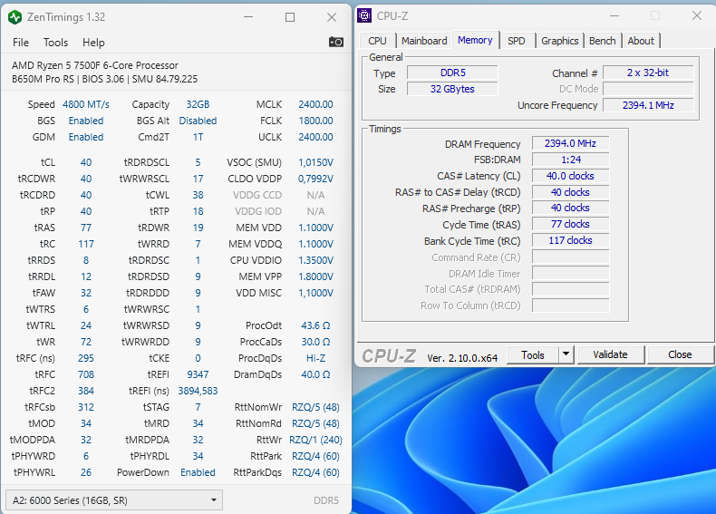

@AMD-Flo @AMD-Flo

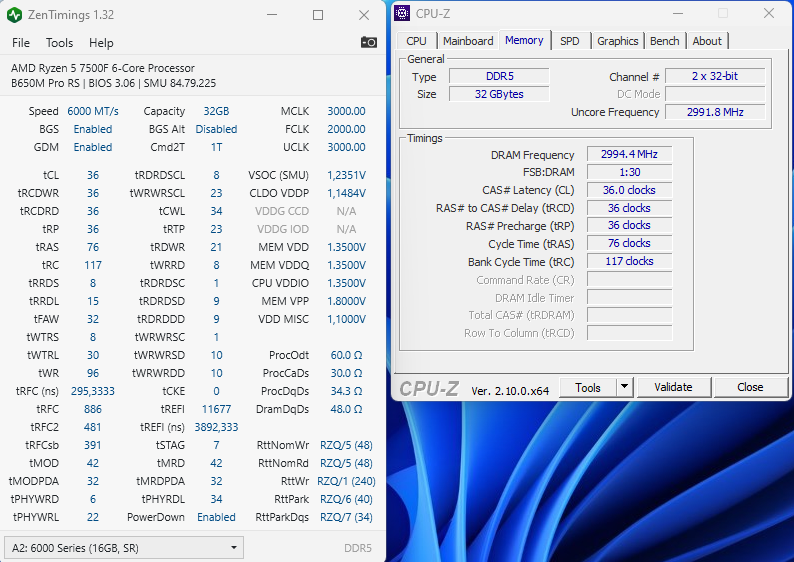

War default aktiv, habe es jetzt deaktiviert

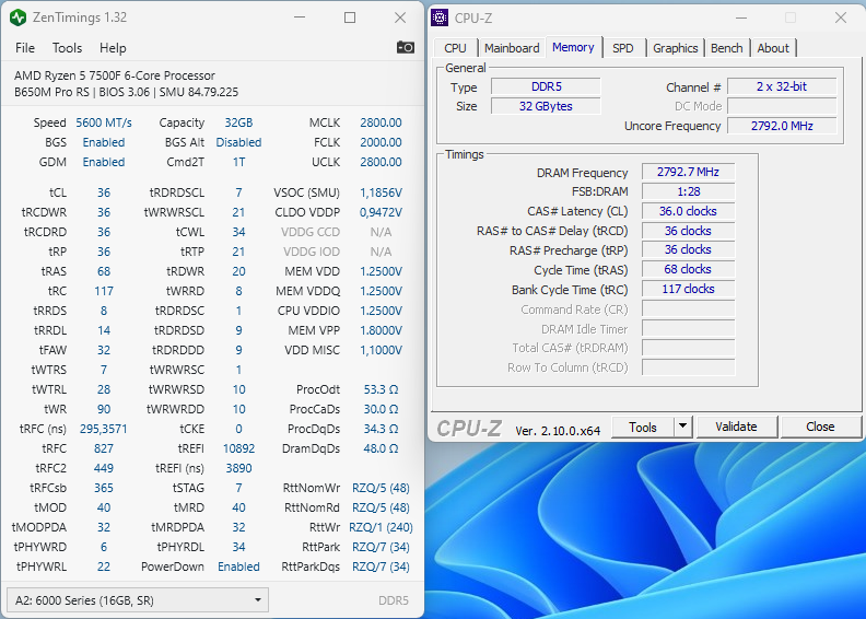

Sieht schon anders aus, aber nur in ZenTimings:
Wäre das dann schon richtig oder müsste ich noch was setzen/beachten?

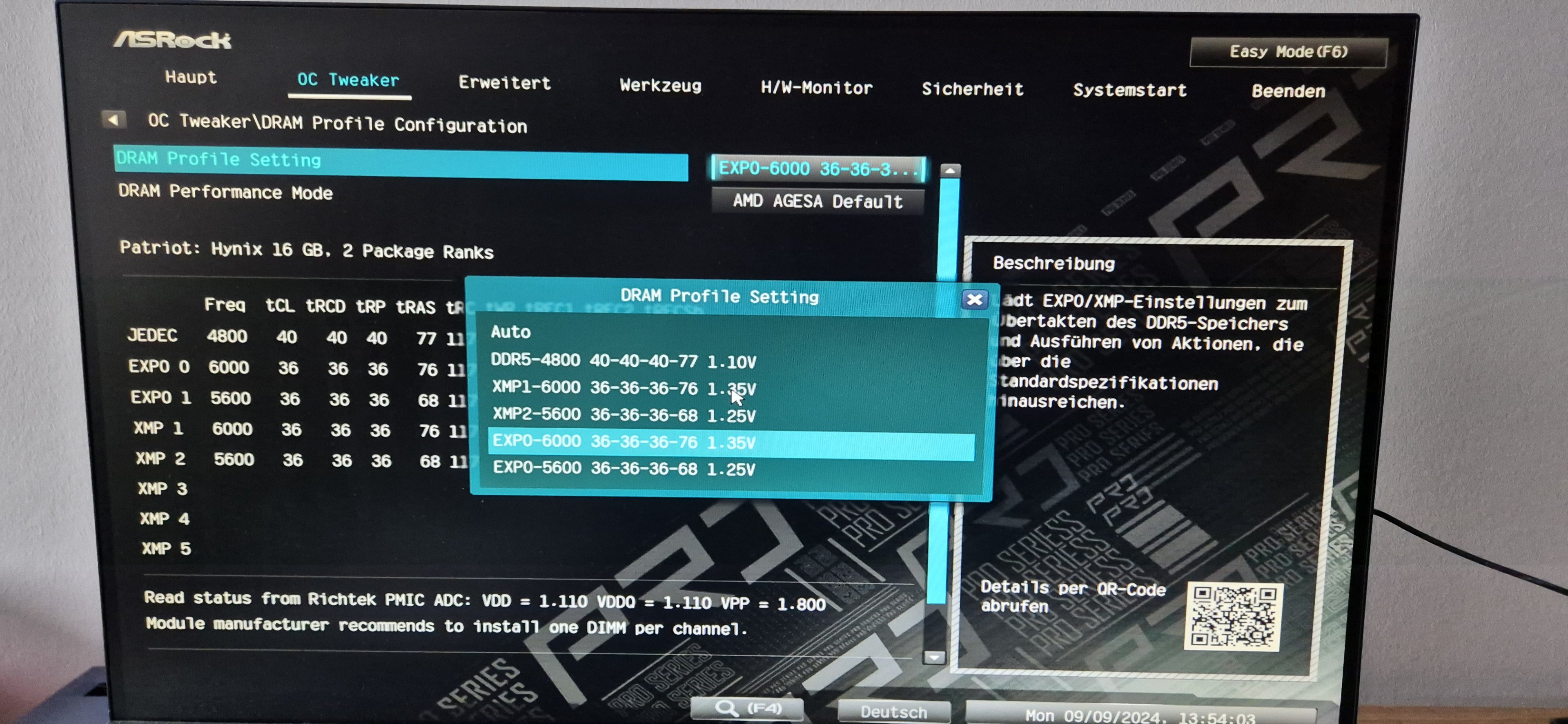

Für EXPO-5200 existiert kein Profil - siehe Bild (folgt gleich)
ich könnte das EXPO-6000 Profil lassen und im Menü vorher DRAM-Frequenz von DDR5-6000 ->auf DDR5 5200 setzen, aber würde sich das nicht beißen? Das EXPO Profil gibt es doch eigentlich vor.

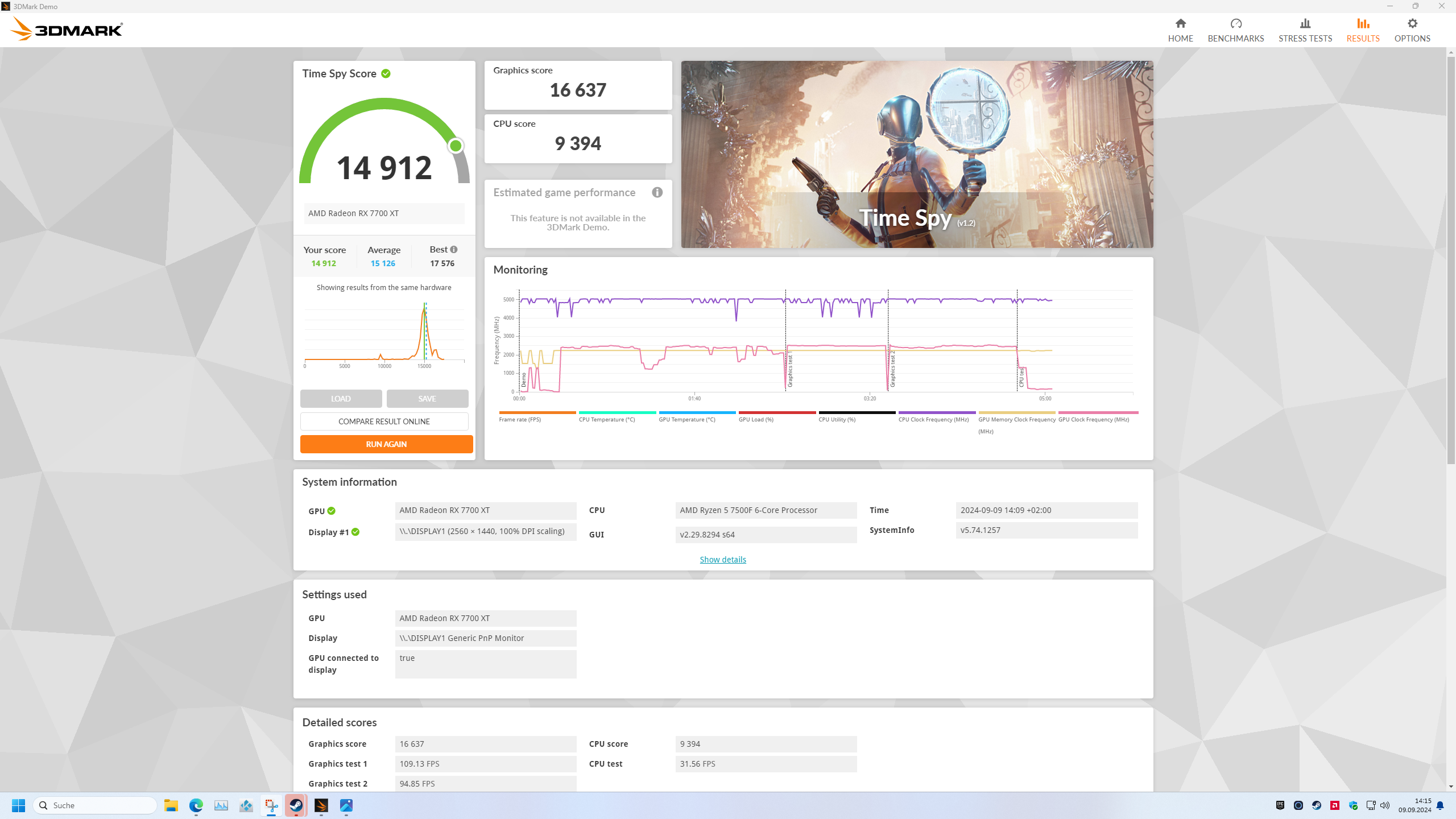

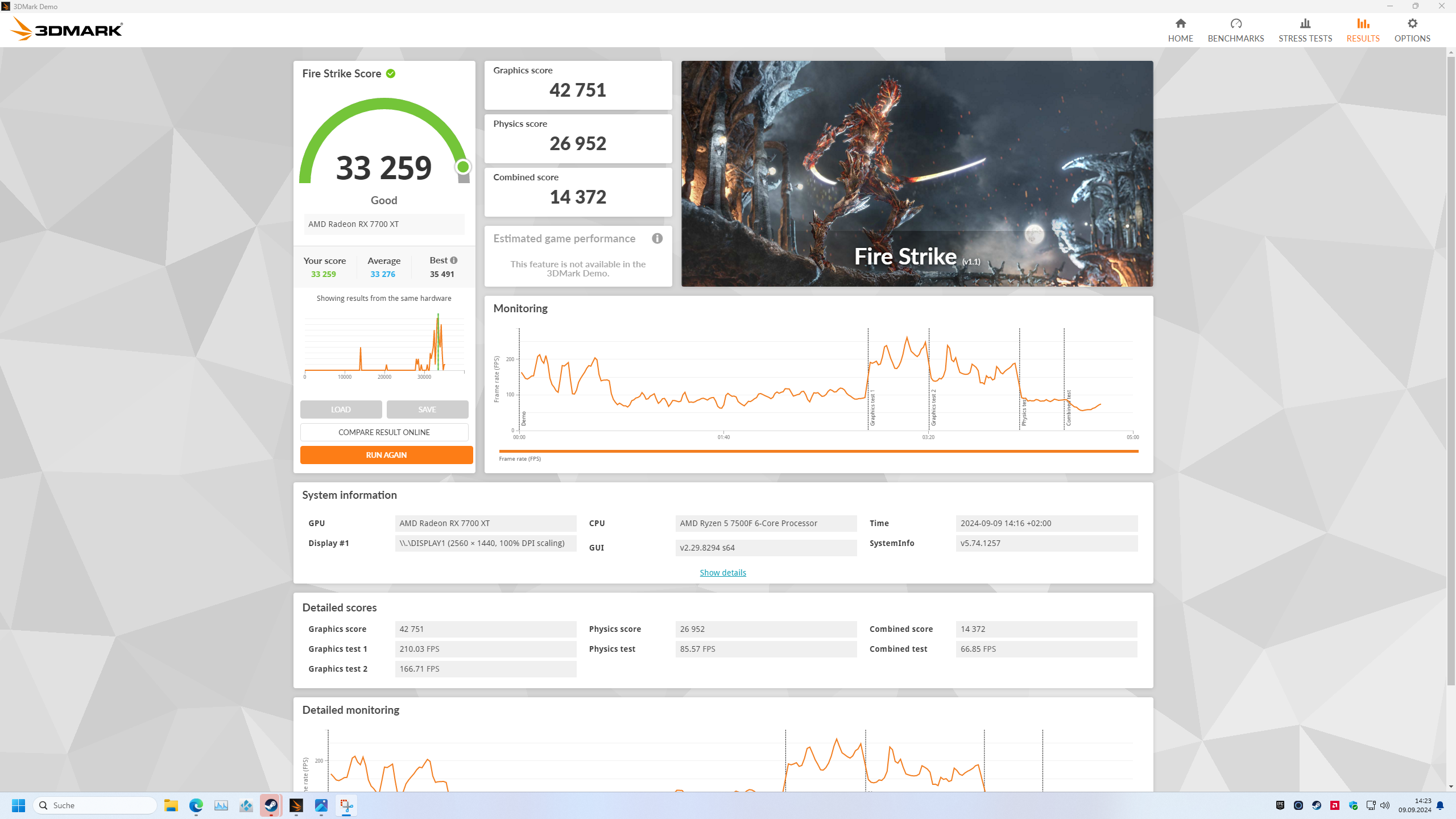

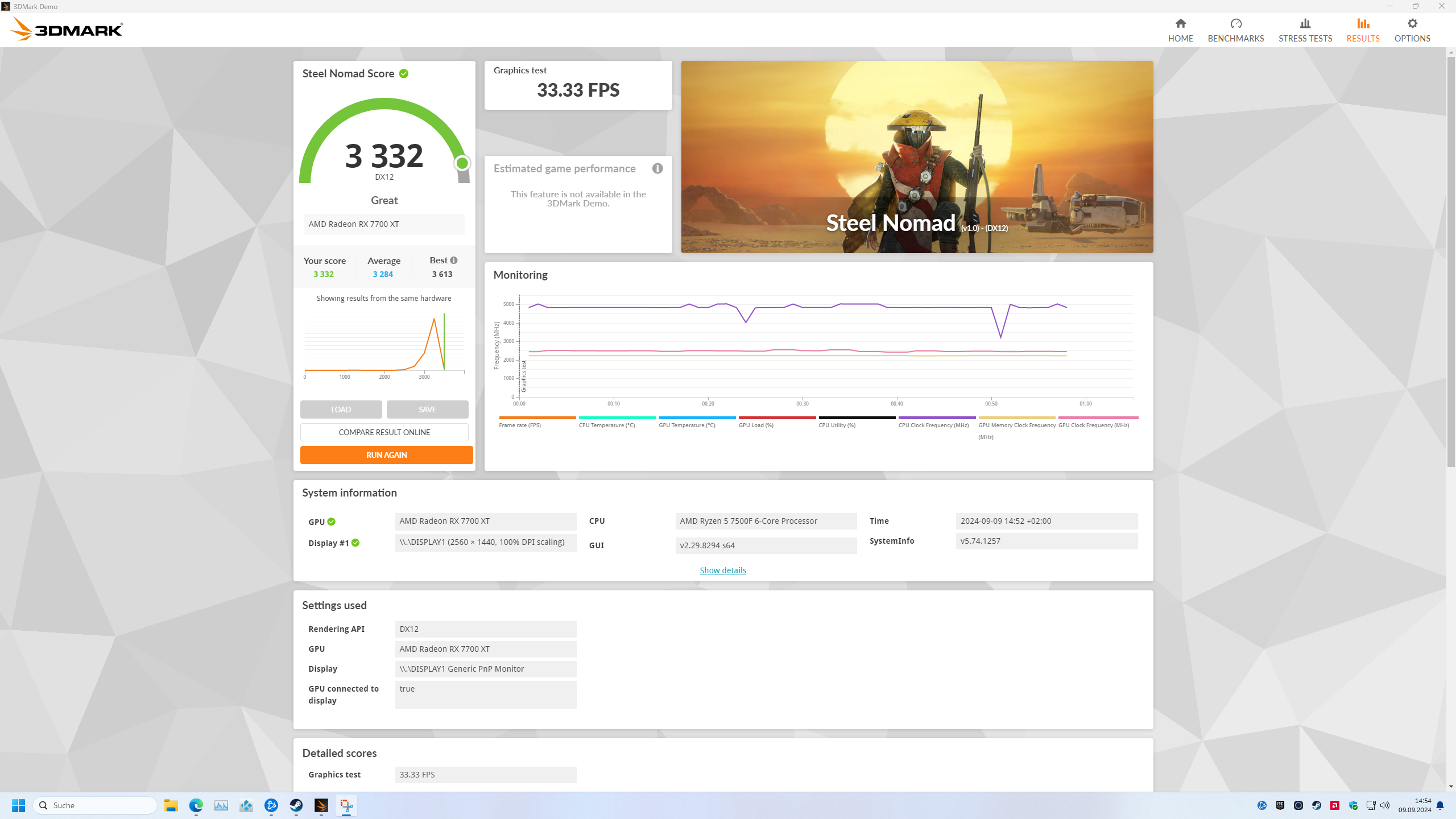

Mit deaktivierten "Memory Content Restore" und EXPO-6000 Profil und Ram Frequenz 6000 im Bios sind das die neuen Werte:
Stell Nomad Score 3.313 33.13 FPS -> 3.332 33,32 FPS
Time Spy Score 14.748 Graphics 16.590 CPU 9.053 -> 14.912 Graphics 16.637 CPU 9.394
Fire Strike Score 33.230 (Graphics 42.640, Physics 27.109, Combined 14.346) -> 33.259 (Graphics 42.751, Physics 26.952, Combined 14.372)
Also in allem eine "leichte" Steigerung - wenn jetzt wirklich alles auf 6000 läuft, hätte nicht gedacht das es so marginal ist 4800Hz zu 6000Hz...

@KarlsruheArgus Aber ist es nicht merkwürdig, dass er dann trotz 5200 Einstellung auf 4800 fällt - siehe ZenTimings?
Bin bei deiner Aussage bei dir, hatte den Rechner für einen Freund zusammengestellt und auf der Empfehlung hin des anderen Threads den Ram benutzt, wollte für ihn das "Optimum" herausholen und da ich mich neu mit AMD5 und DDR5 beschäftige auch dahingehend alles richtig machen.
Sieh. Edit:1 aus #31
@KarlsruheArgus
EXPO Profil steht auf 6000
DRAM-Frequenz auf 5200 und trotzdem ZenTimmings auf 4800

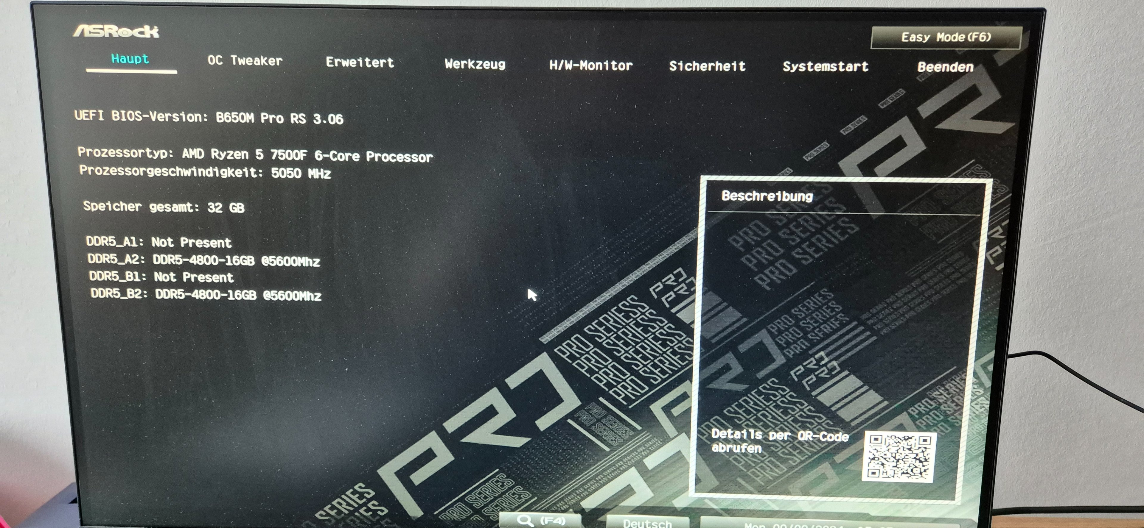

okay habe jetzt mal AUTO probiert.
EXPO 6000
DRAM-Frequenz AUTO
Nach Neustart wurde daraus
EXPO 5600
DRAM-Frequenz AUTO
Wenn AUTO gesetzt ist jetzt kein "Memory Context Restore" zur Verfügung, testweise auf DRAM-Frequenz 5600 gesetzt und "Memory Context Restore" bei "deaktiviert" belassen
ZenTimings + CPU-Z - 5600:
Und sogar im Bios auf der Hauptseite sag es nun anders aus:
Und obwohl "Memory Context Restore" deaktiviert ist, scheint der Rechner jedes Mal eine Initialisierung des RAMs zu machen...ist zwar lauffähig und 5600 und 6000 aber irgendwie hinterlässt es einen komischen Beigeschmack.

Steht die DRAM Voltage auch auf 1,35V, wenn du EXPO 6000 geladen hast?
Eigentlich solltest du gar nichts manuell einstellen bzw. alles auf AUTO lassen, nur das Expo Profil laden und anschließend noch die Spannung auf 1,35V setzen, wenn es nicht schon automatisch so eingestellt wurde.
Viele falsche News hier und auch etwas unübersichtlich jetzt der Post. Ich besitze das Board ja auch und kann daher alle Infos geben die Notwendig sind, ich habe selber auch Tage damit verbracht die Werte zu Tweaken.
1. "Memory Context Restore" sollte anbleiben, oder das Board wird ständig 2-3 Minuten brauchen zum booten und dabei eine rote LED anzeigen fürs memory training
2. wenn er plötzlich 4800MHz hernimmt trotz anderer Werte im Bios heißt das, dass er abgeschmiert ist beim memory Training das er dabei durchgeführt hat und die Default Werte geladen hat, also 4800MHz samt Default Spannungen
3. die Spannungen die du auf einigen Bildern hast können so gar nicht funktionieren und der PC wird instabil sein (sobald der RAM mehr als 4800MHz hat sollte VDDIO=VDDQ=VDD angehoben werden Schrittweise bis zu 1.35V bei 6000MHz), geh mal bitte ins Bios und setz Spannungen manuell auf:
VDDIO=VDDQ=VDD 1.35V
SOC=1.2V
MISC=1.1V
VPP=1.8V
rest auto
RAM clock teste damit mal 5600MHz und von mir aus auch noch mit 6000MHz, kann sein das SOC damit auch auf 1.25V muss bei einer schlechten CPU).
