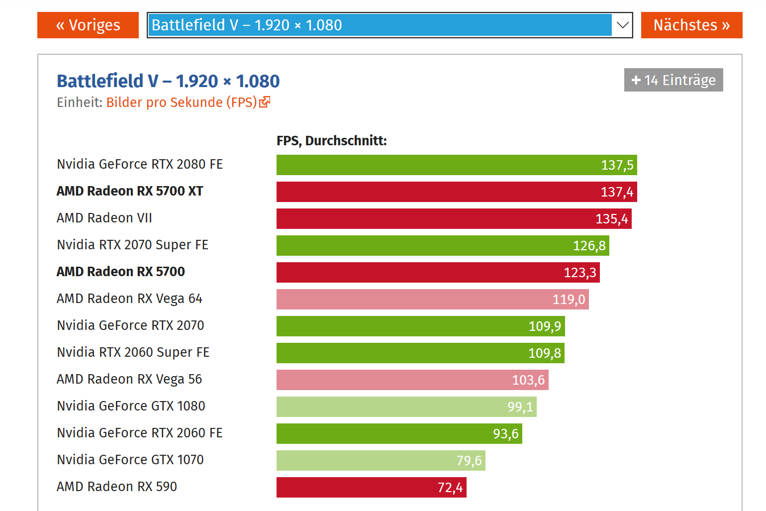

Du kannst dich steigern von ~103fps auf ~137fps, wenn deine CPU nicht den Flaschenhals bildet.
Entscheide Du ob das lohnt...

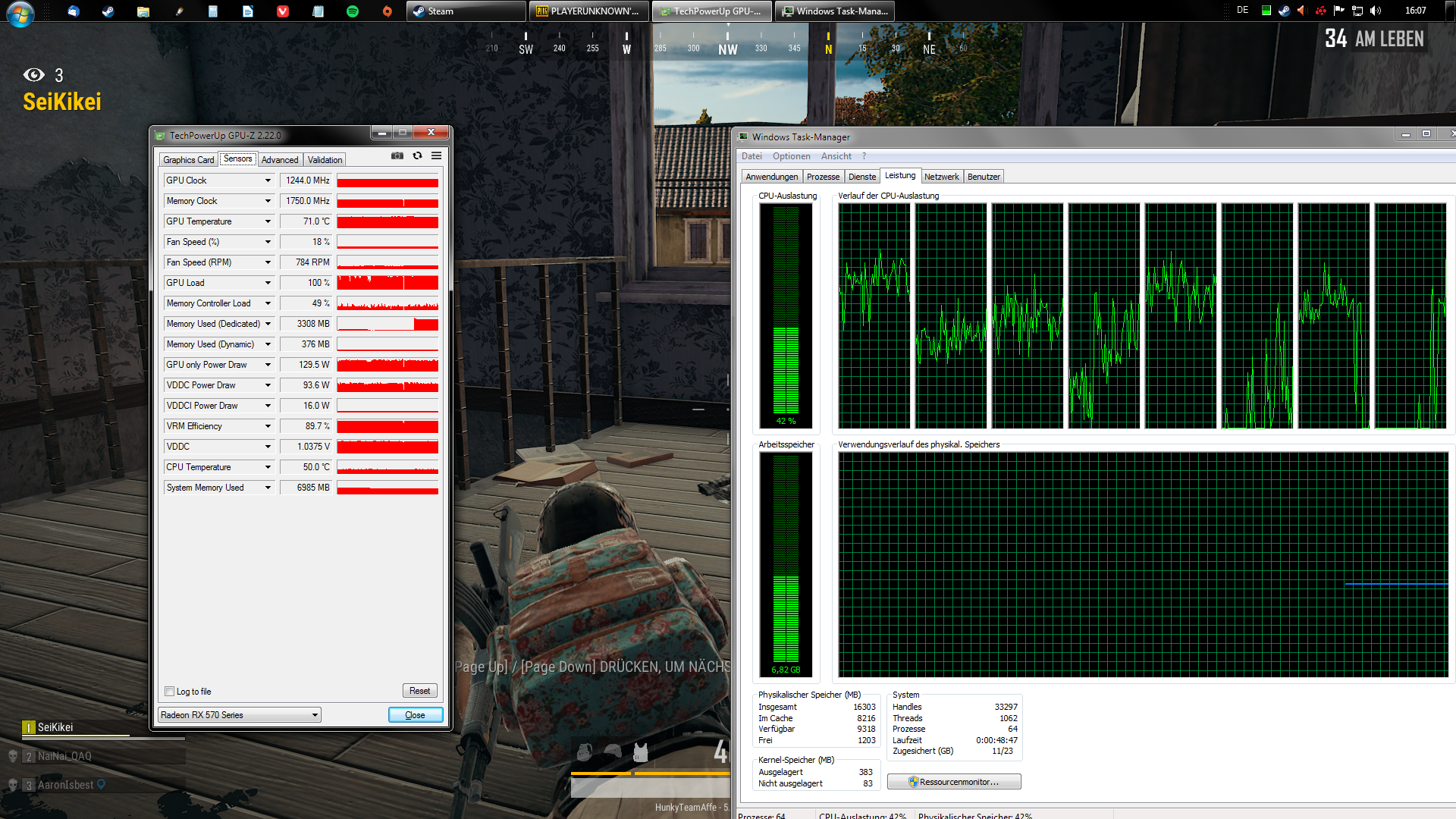

Schließe mich mal an, wenn ich darf?. In Pubg bekomme ich 100% Auslastung hin, trotz reduzierter Details. Wär da ein Grafikkarten Upgrade Lohnenswert?
Mein System steht in der Signatur.

gpu auf 99% UND voller Takt liegt an > gpu am Limit -> schnellere gpu bringt mehr fps
