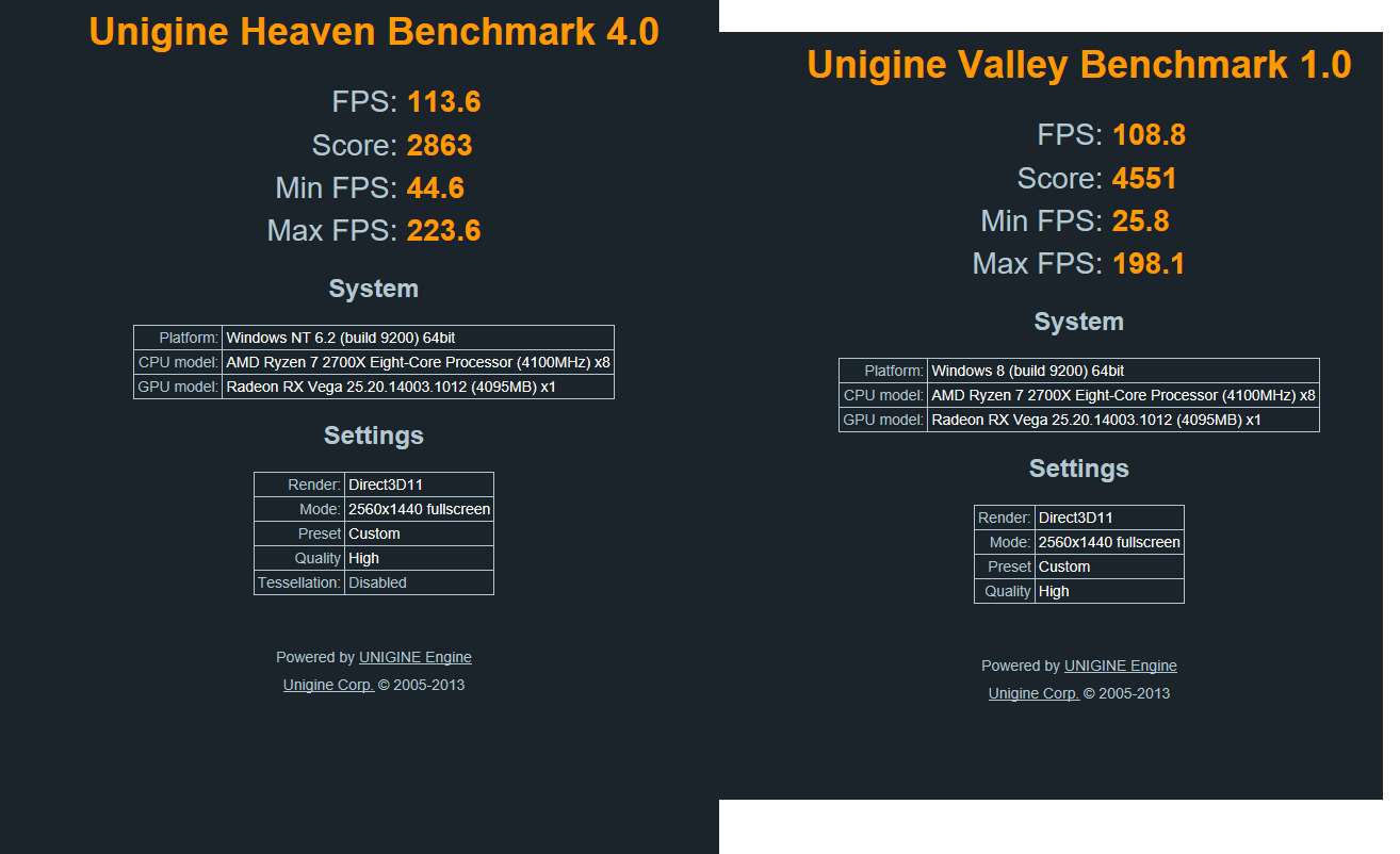

Meine Ergebnisse zu den Benchmarks ( alles Voreinstellung)
Graka liegt zwischen 270-300Wat bei maximal 67 Grad
Mit dem "Wattman" muss ich mich erstmal auseinandersetzen.
Aber von den Ergebnissen her scheint kein Defekt der Karte vorzuliegen oder?
