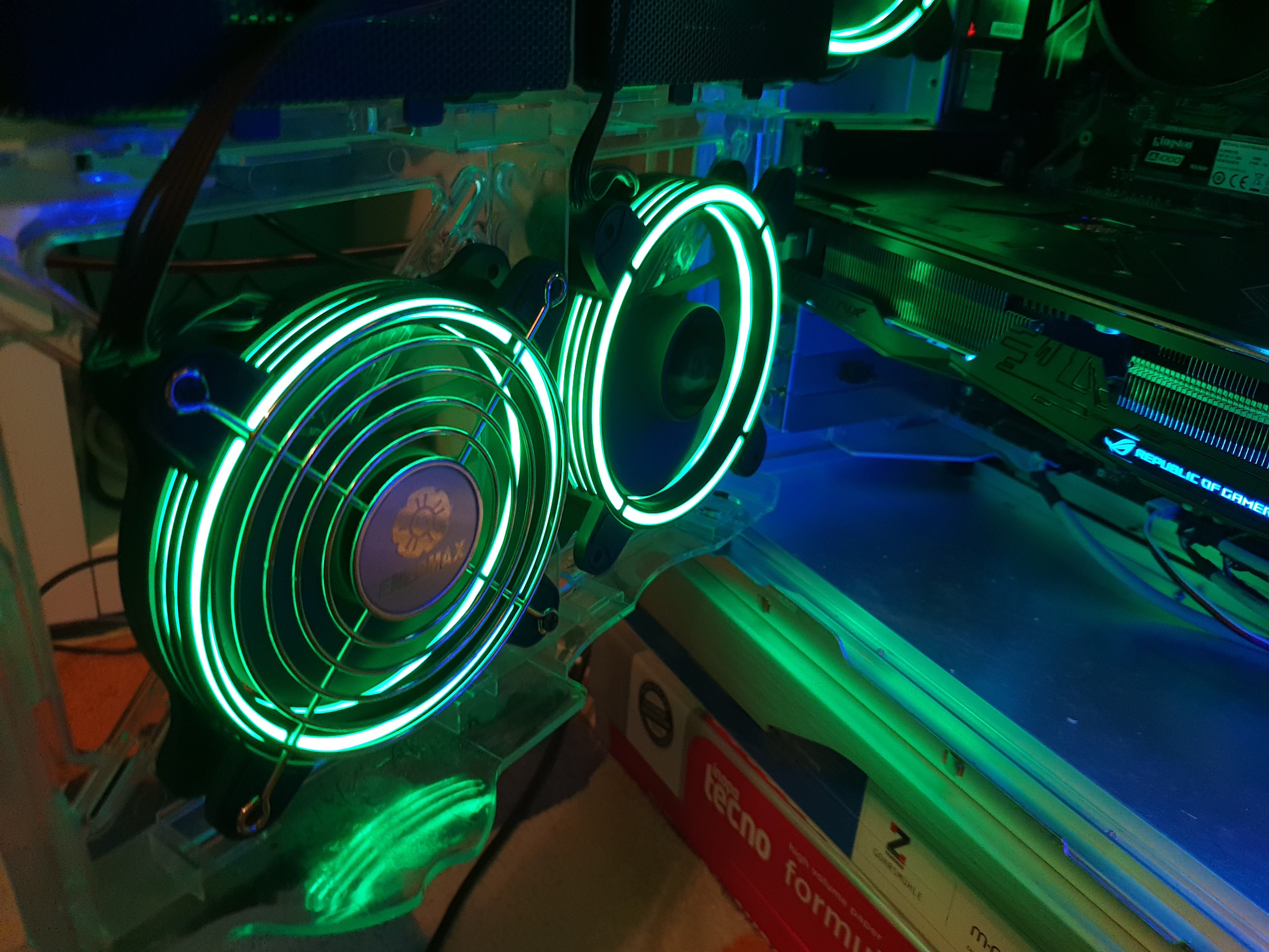

BlitzBenedikt14 schrieb:
wie sollte man die Lüfter eigentlich am besten befestigen ?
Tesa, Kabelbinder, Gummibänder... = Ghetto-Mod
Der Name kommt nicht von ungefähr...

Mit beiliegenden Schrauben.
Der Staub Filter soll nicht behindert das Staub ins Gehäuse kommt sondern daß sich keine Kabel verfangen
Ja, bei deinem "Kabelmanagement" macht das auch Sinn...
Befestige die Kabel anständig, so das sie nicht im Weg sind und schmeiß die Filter bei den ausblasenden Lüftern raus.
Reaktionen: BlitzBenedikt14

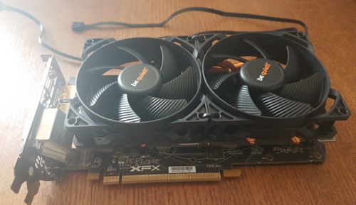

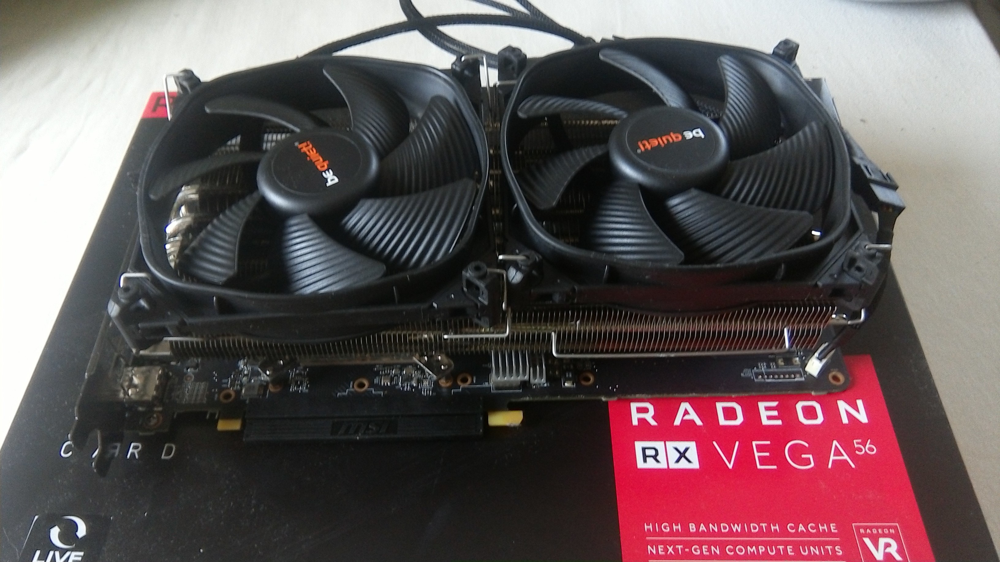

Wilson_Fisk schrieb:
Ich habe in meinem HTPC auf eine alte gebrauchte RX480 zwei 90mm BeQuiet! Lüfter drauf geschnallt, weil ein GraKa-Lüfter ausgefallen war. Vorher unter Volllast lautes Rauschen, jetzt hör ich die Kiste unter Vollast kaum bis garnicht.
Temps bei Zimmertemp. (21-22°C), bei 60-70°C, jetzt im Hochsommer bei 70-80°C
Also Lautstärketechnisch hat sich das auf jeden Fall gelohnt :)

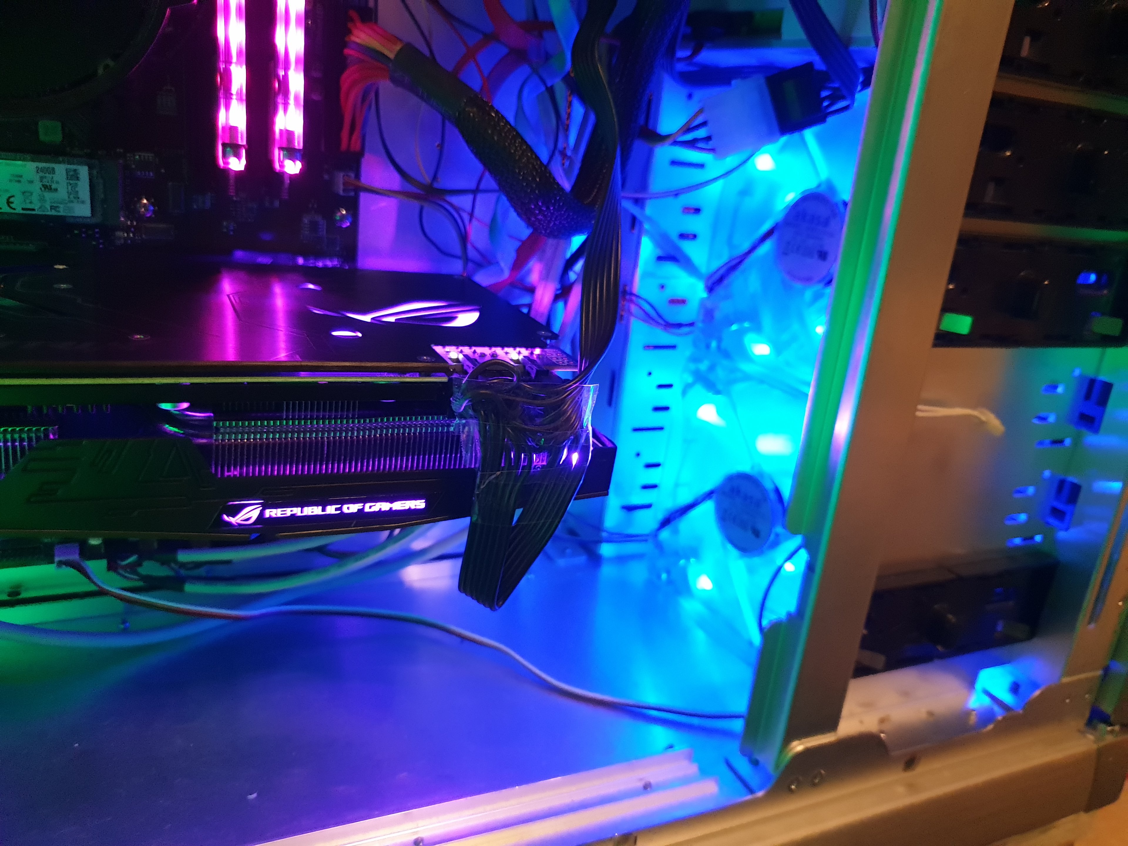

Und egal wie gut man das Kabel Management macht . die Grafikarten Netzteil Kabel Hänge sofort in den Lüftern
Öööh... Ne?!
Ich behaupte mal, man bekommt das auch hin ohne das da Kabel in die Lüfter kommen. Ansonsten ist der Platz zwischen Seitenteillüftern und Grafikkarte einfach zu klein. Da muss sonst ein Lüfter weichen.

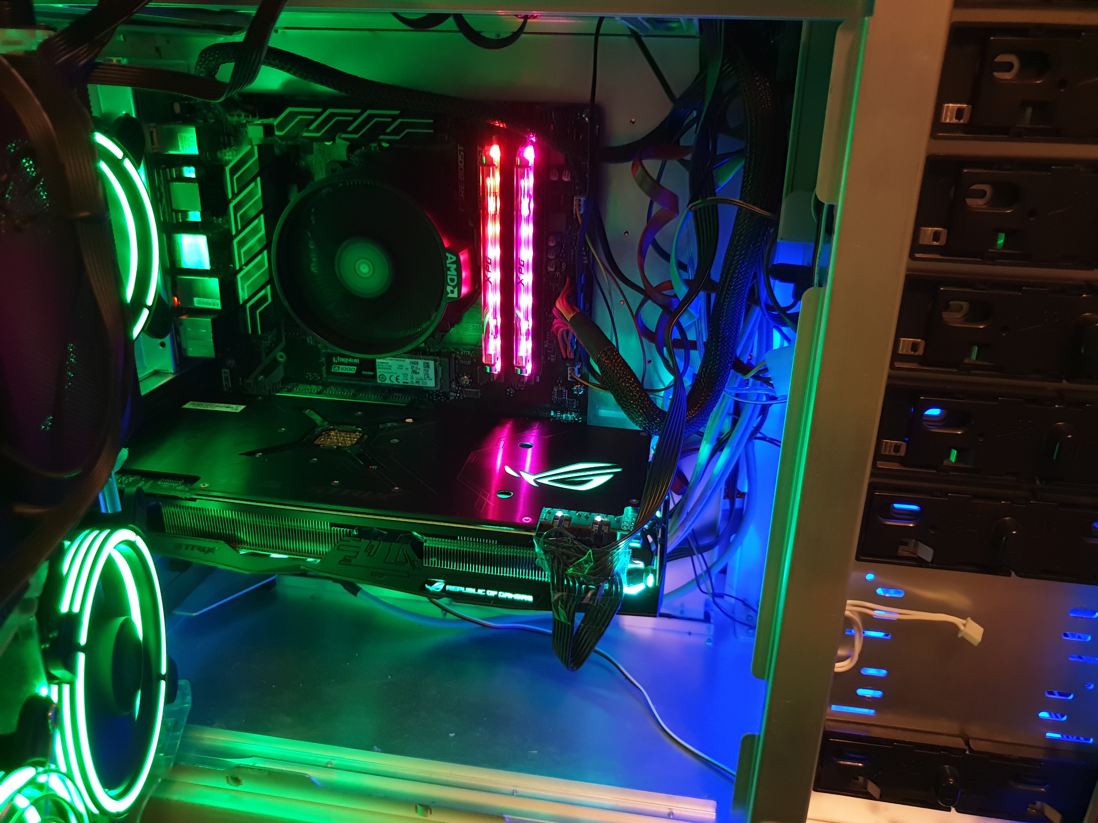

Habe es jetzt versucht wie sie es mir beschrieben haben es hin zu bekommen. 3lüfter in der Front reinblasend.2 Lüfter Seite obere Reihe reinblasend.
2 Lüfter Seite unter Reihe rausblasend. Und jeweils Heck und Deckel rausblasend.mit dem Netzteil Kabel der Grafikarte hate ich porbleme da habe ich noch so einen Schutz gefunden.

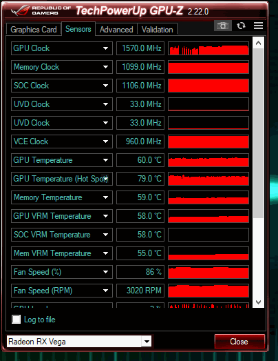

Ich überlege mir ob ich die geto mod noch brauche wenn der neue air flow die karte nach einer stunde auf diesen Temperaturen Hält.
Joa 3.000 RPM sind halt... Kurz vor Abheben des Gehäuses ^^

Freut mich das du es gut umbauen konntest und die Grafikkarte jetzt schon stabil ist.
Nur noch mal zur Info. Wenn von den 4 Lüftern am Seitenteil die unteren beiden einblasend sind und die oberen beiden ausblasend wäre es am besten.
Somit wäre die Grafikkarte mit Frischluft versorgt.
Ich bin mir nicht sicher ob du das so umgebaut hast.
