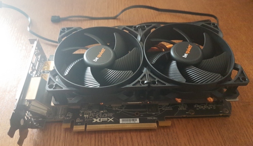

Ghetto Mod in dem sinne andere Lüfter drauf schnalen
so wie da zu sehen. undervolten habe ich schon versuch wen man denkt das die Grafikkarte stabil läuft stürzt sie dann auf ein mall in einem anderem spiele ab. gestern bei 40 grad außen Temperatur in meinem zimmer 36 grad stürzte sie Schonach 2 stunden ab. läuft nach einer stunde bei 85 grad. Manuele Lüfter kurve wurde noch nicht aus probiert. Lautstärke ist mir egal
Ich habe in meinem HTPC auf eine alte gebrauchte RX480 zwei 90mm BeQuiet! Lüfter drauf geschnallt, weil ein GraKa-Lüfter ausgefallen war. Vorher unter Volllast lautes Rauschen, jetzt hör ich die Kiste unter Vollast kaum bis garnicht.
Temps bei Zimmertemp. (21-22°C), bei 60-70°C, jetzt im Hochsommer bei 70-80°C
Also Lautstärketechnisch hat sich das auf jeden Fall gelohnt :)

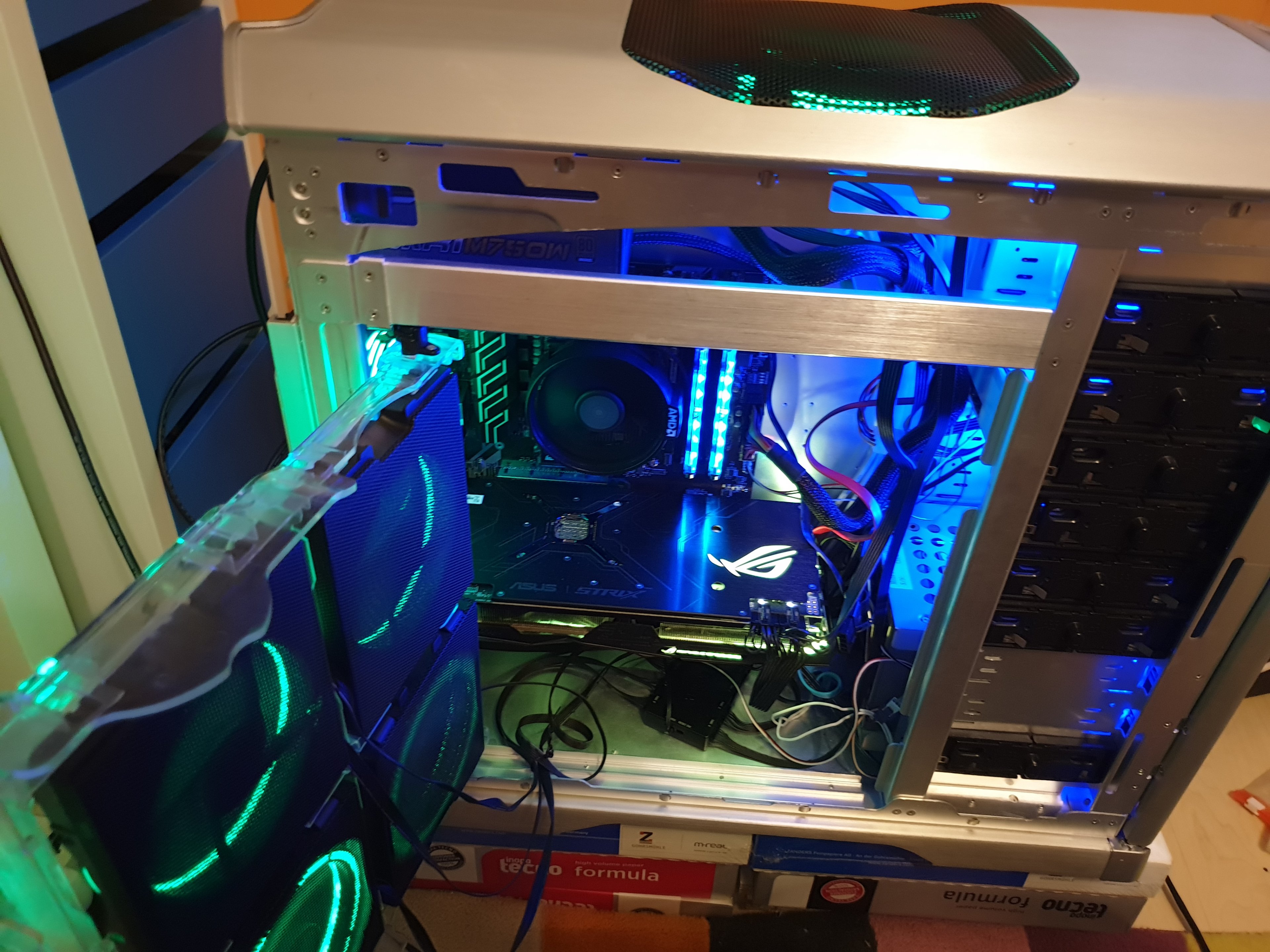

Wie sieht die Gehäusebelüftung und die CPU Kühlung aus?
Mach am besten ein Foto mit offenem Seitenteil und poste es hier.

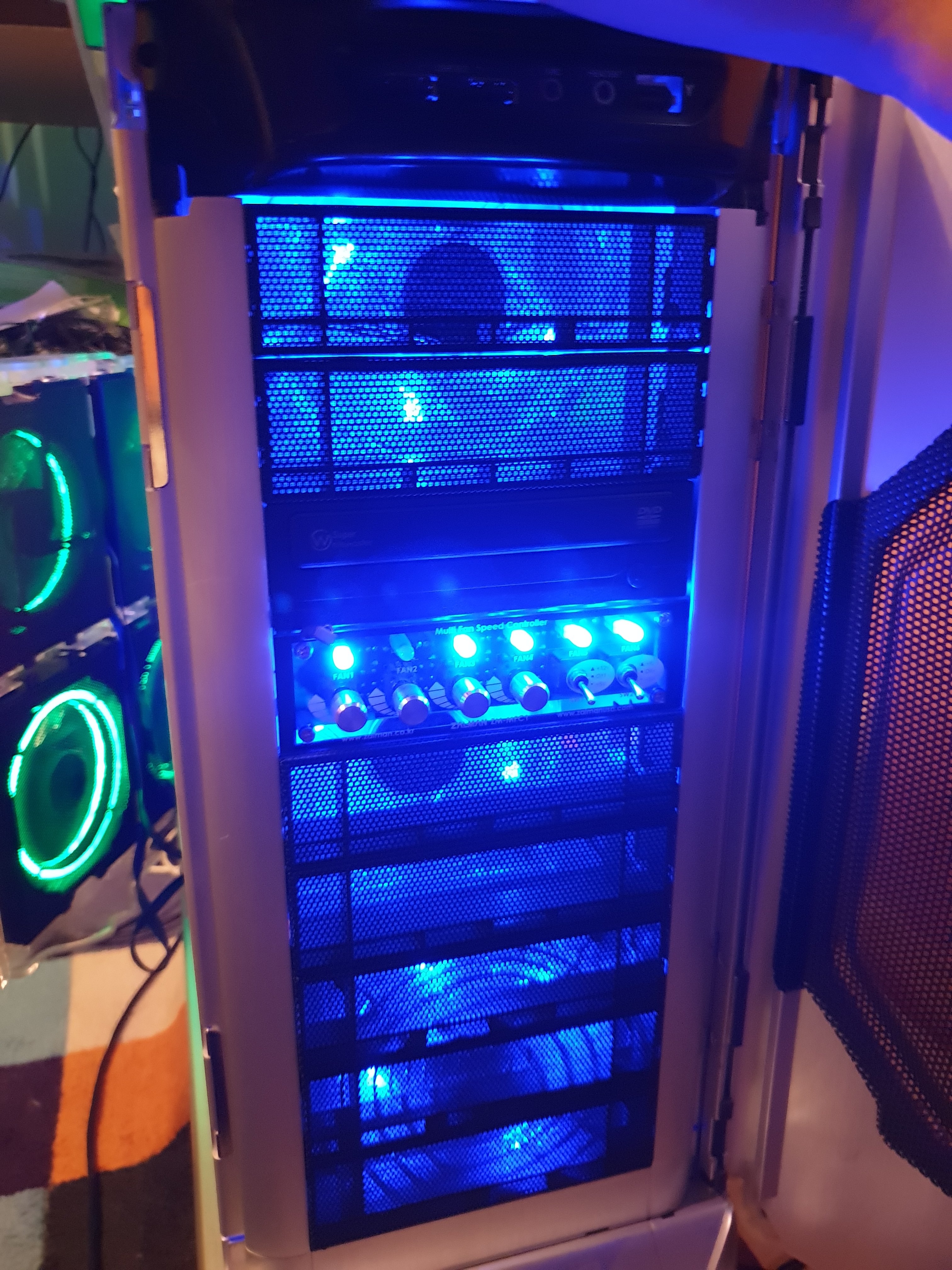

Es sind drei Lüfter Inder Front die frische Luft ansaugen,4ander Seite die Luft aus dem Gehäuse raus saugen und 1 Lüfter jeweils im Deckel und Heck die auch raus saugen. Auf die Grafikarte darauf kommen die corsair ml120 pro rgb.

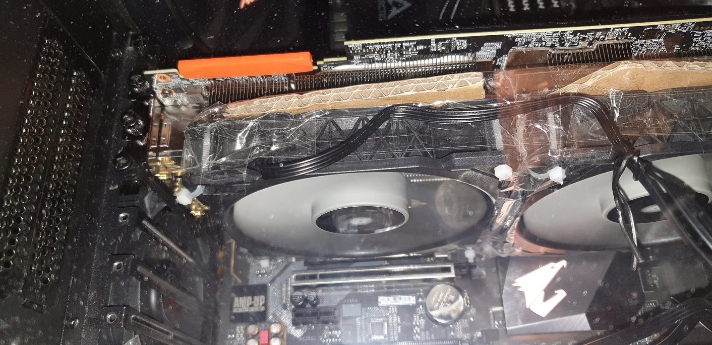

Hier mal meine Ghettomod - dürfte den Preis für Hässlichkeit gewinnen (hab mit Tesa den Luftstrom noch etwas optimiert) Bei der Pappe handelt es sich nur um schmale Stücke um die Lücken auszufüllen. Design ist bei mir egal, da der PC unter dem Tisch steht und nicht wirklich sichtbar ist.
Die Lüftersteuerung läuft bei mir über das Mainboard mit dem Tool Argus Monitor. (Link)
P.S. Die Corsair ML 120 Pro RGB sind von der Leistung identisch mit den Corsair ML 120 Duo Premium Pack. Die Preisdifferenz ist schon groß, aber wenn RGB wichtig ist, ist das halt so ;)

Dreh die unteren beiden an der Seite um (intake), dann sieht die ganze Sache schon besser aus.
Du hast zuviel Unterdruck für einen guten Airflow...
Edit: und bemüh ich um ein besseres Kabelmanagement. Ggf die 5,25" Laufwerke ganz nach oben montieren, damit der Luftstrom vorne unten möglichst wenig gestört ist.
Edit edit: Die Filter vor den ausblasenden Lüftern weg. Steigert die Effizienz und bringt sowieso nix, den Staub nicht nach außen zu befördern. Schau lieber das vor den einblasenden Lüftern ein Filter sitzt und du einen leichten Überdruck im Gehäuse hast. Dann hast du auch kein Problem mit Staub.

Und bring bis dahin die anderen Baustellen in Ordnung. Die beiden Lüfter die vor der Grafikkarte absaugen, saugen die im warsten Sinne des Wortes, die Kalte Luft weg, die deine Lüfter vorne rein bringen. So wird das nix...
Du hast aber gar kein Kabelmanagement! Das ist einfach hingerotzt. Deine Laufwerke sind den Lüftern im Weg usw.
Wenn du die Baustellen angehst bringt auch der Ghettomod mehr!
