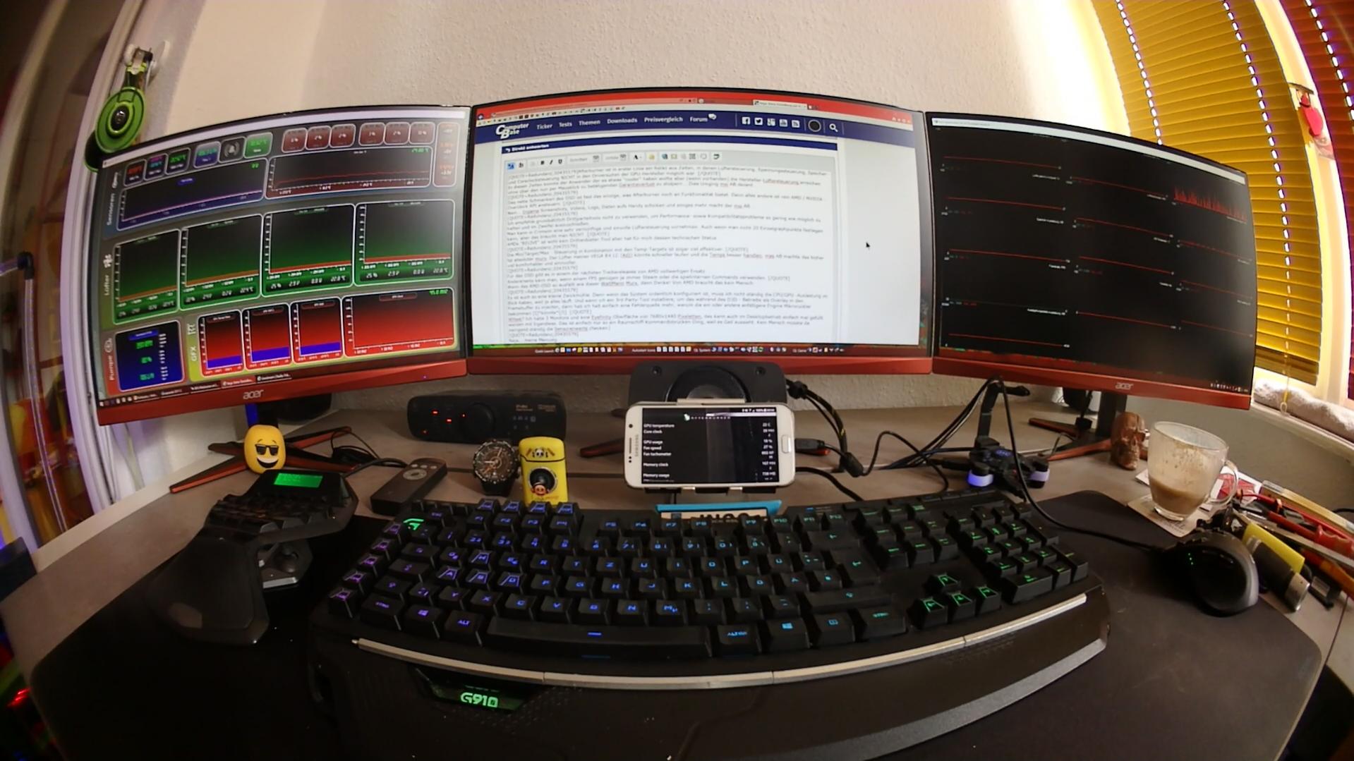

Whaaat??? Ich habe 3 Monitore und eine Eyefinity-Oberfläche von 7680x1440 Pixeletten, das kann auch im Desktopbetrieb einfach mal gefüllt werden mit Irgendwas. Das ist einfach nur so ein Raumschiff-Kommandobrücken-Ding, weil es Geil aussieht. Kein Mensch müsste da zwingend ständig die Sensorenwerte checken. (Warum leckt sich der Hund die Eier? Weil er es kann...!)
