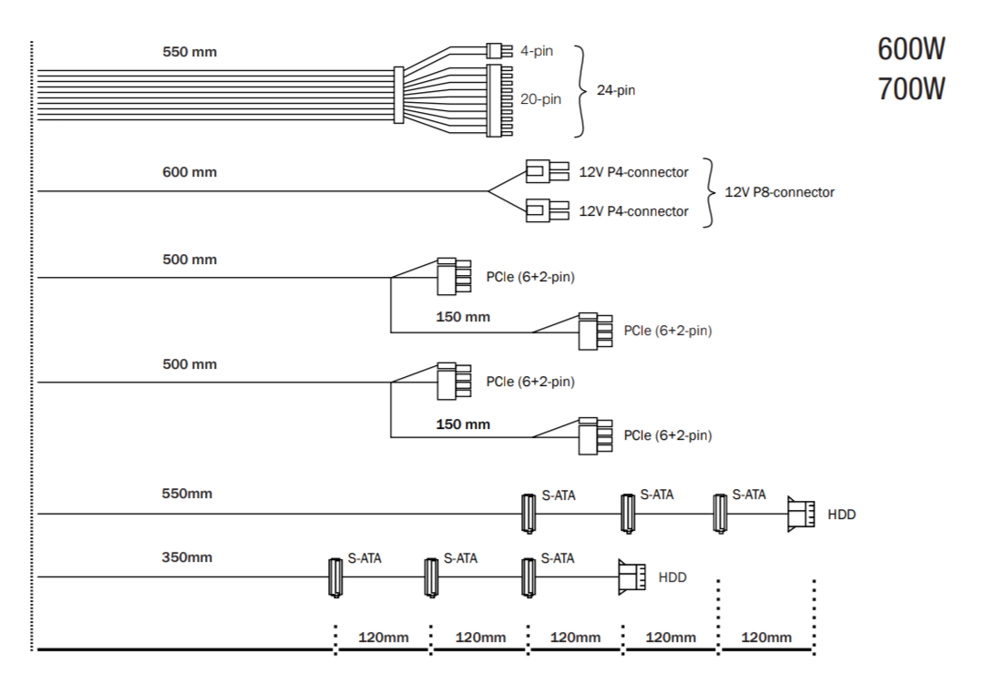

Wie schließt du die Grafikkarte an das Netzteil an? 1 Strang an 2x 8 PIN oder verteilst du die 2x 8 PIN auf 2 Stränge?
Ach und welches Netzteil hat dein Bruder im PC.

Also, ich habe es mit 2 Strängen verbunden, und mein Bruder hat das "BeQuiet 600W Pure Power 11".
