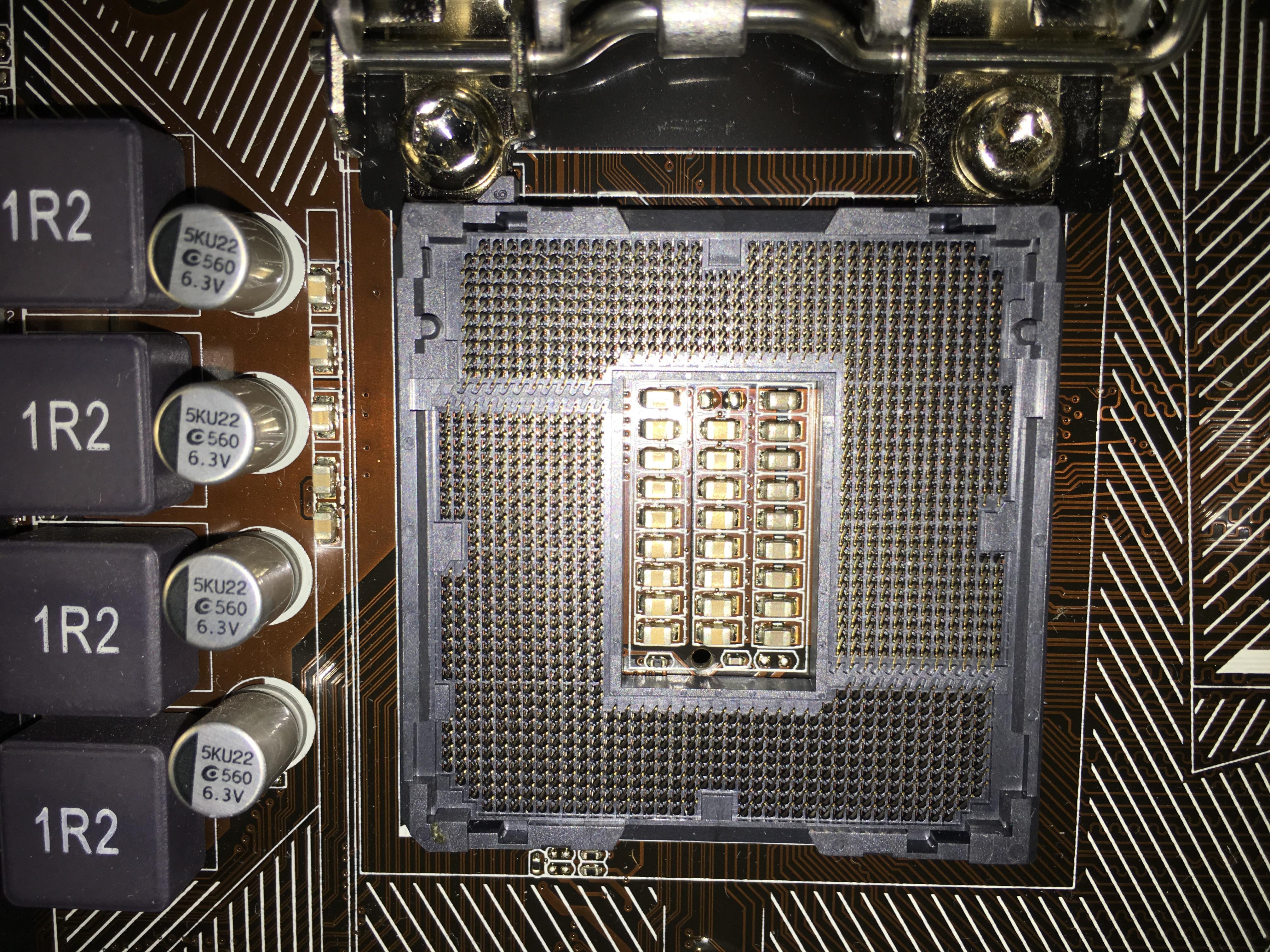

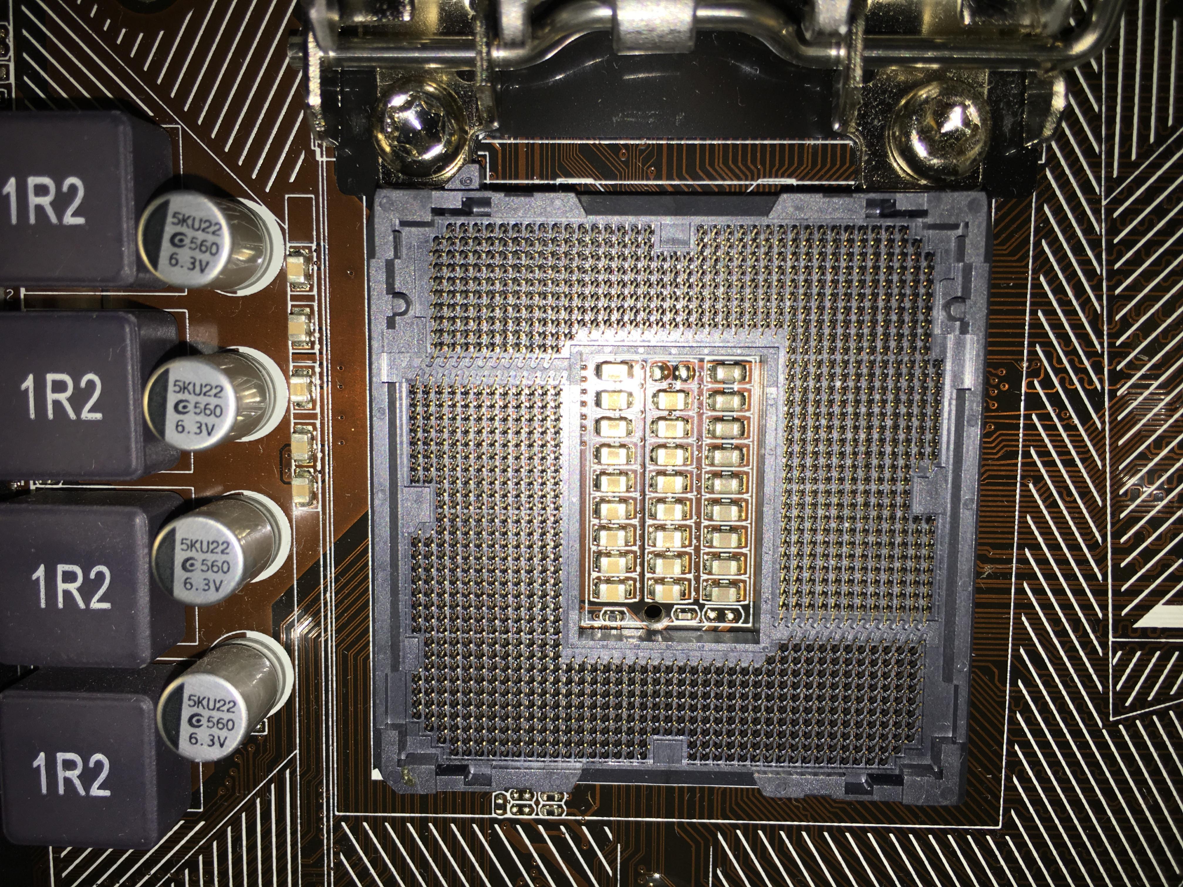

Hallo habe folgendes problem mit meinem pc fährt nicht mehr hoch dram leuchtet dauerhaft arbeitssspeicher ist in Ordnung wurde in anderen pc geprüft habe dann die CPU rausgenommen i5 4690k und festgestellt das im inneren des Sockels ein Bauteil durch ist siehe Bild im Link kann es daran liegen das der pc nicht mehr hochfährt und wie kann es sein das das Bauteil durch ist

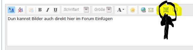

Dun kannst Bilder auch direkt hier im Forum Einfügen
Er meint bestimmt das fehlende SMD- Bauteil oder ist dort serienmäßig keines!

in der mittleren Reihe am Rand von den rechteckigen kästchen fehlt eins ( durchgebrannt?)IMG_1254.jpg
Hättest du 2 Sekunden die Google Bildersuche bemüht, wüsstest du, dass alle Asus Z97A Mainboards so aussehen.
Das hat alles seine Richtigkeit.
Hmm ok dachte das wäre der Fehler

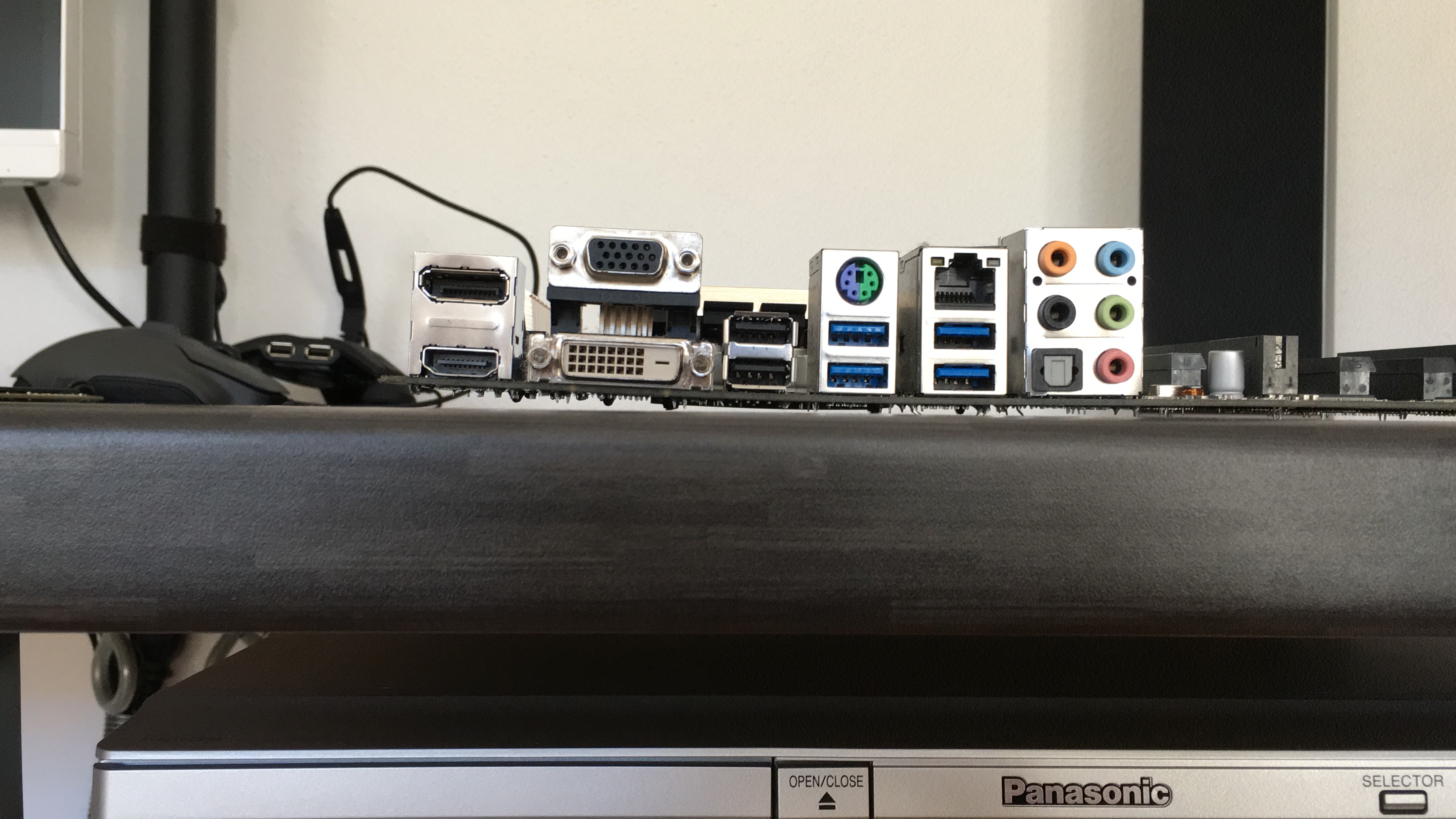

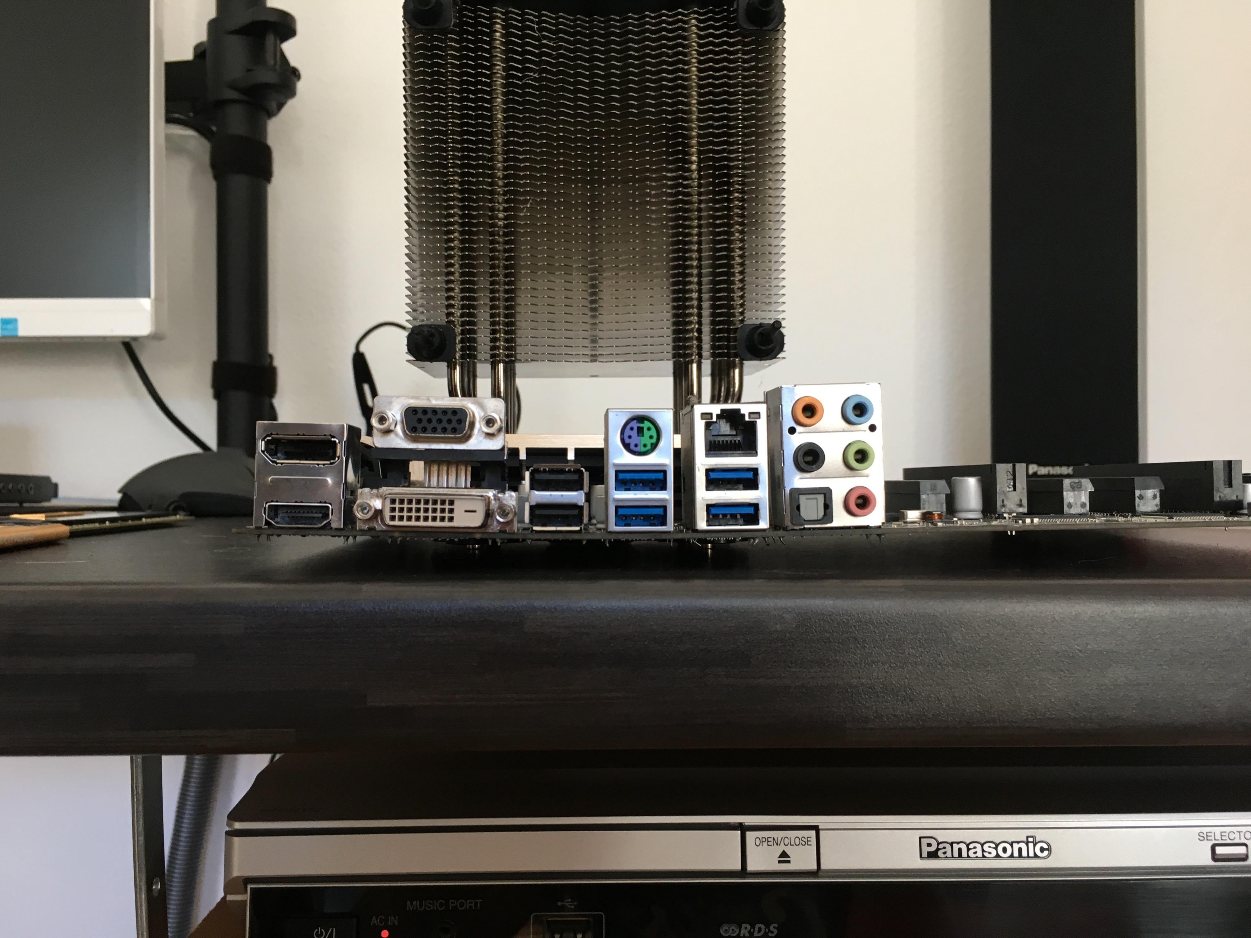

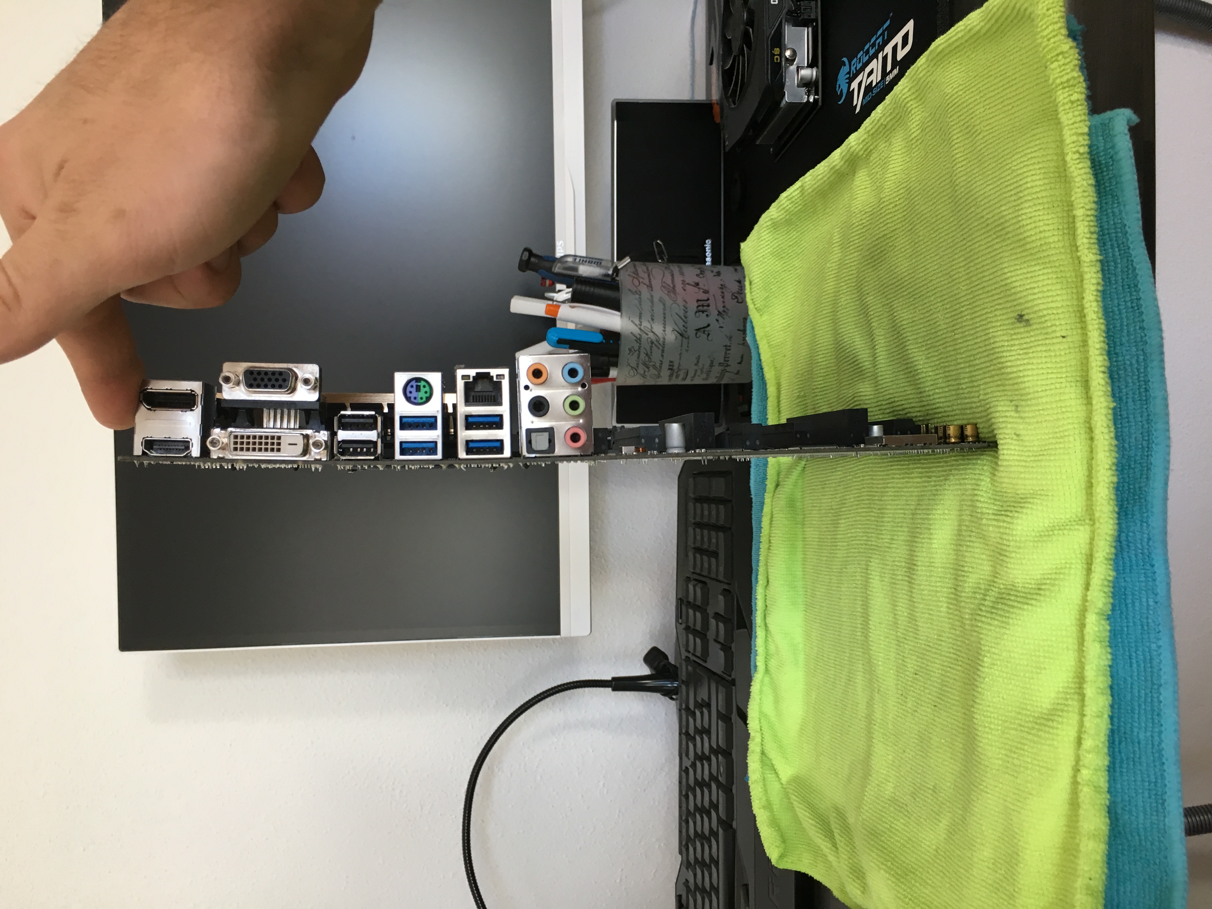

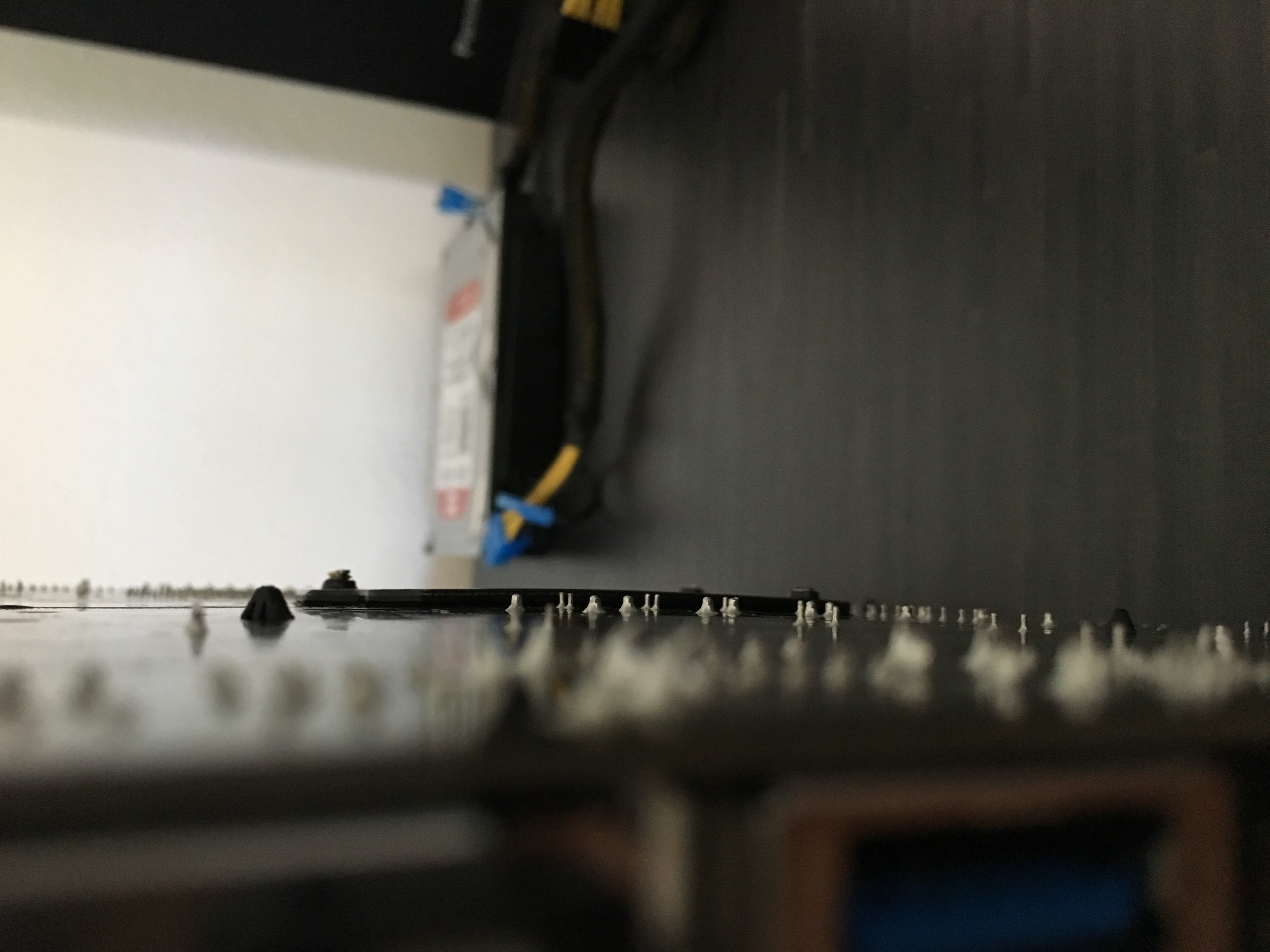

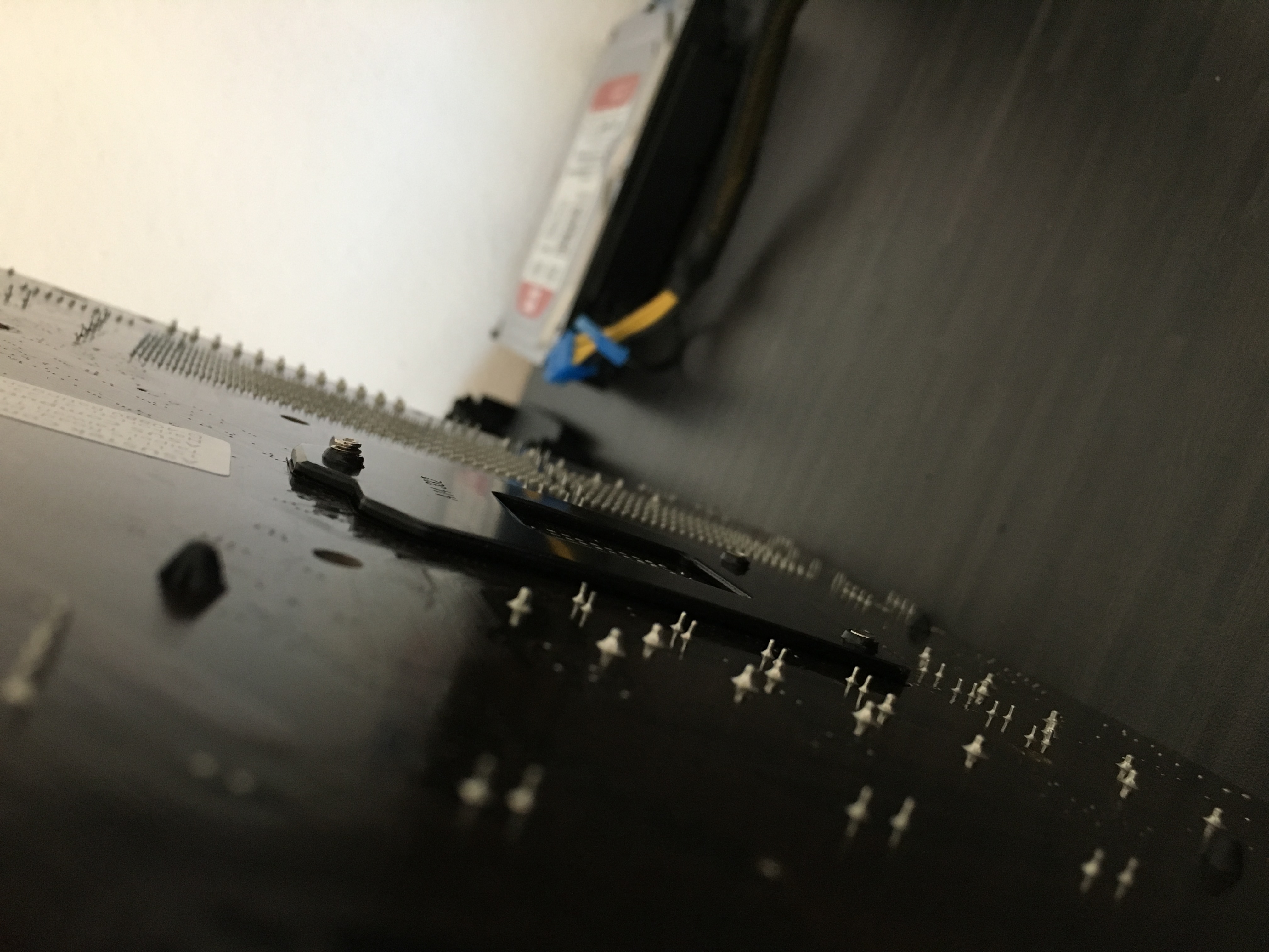

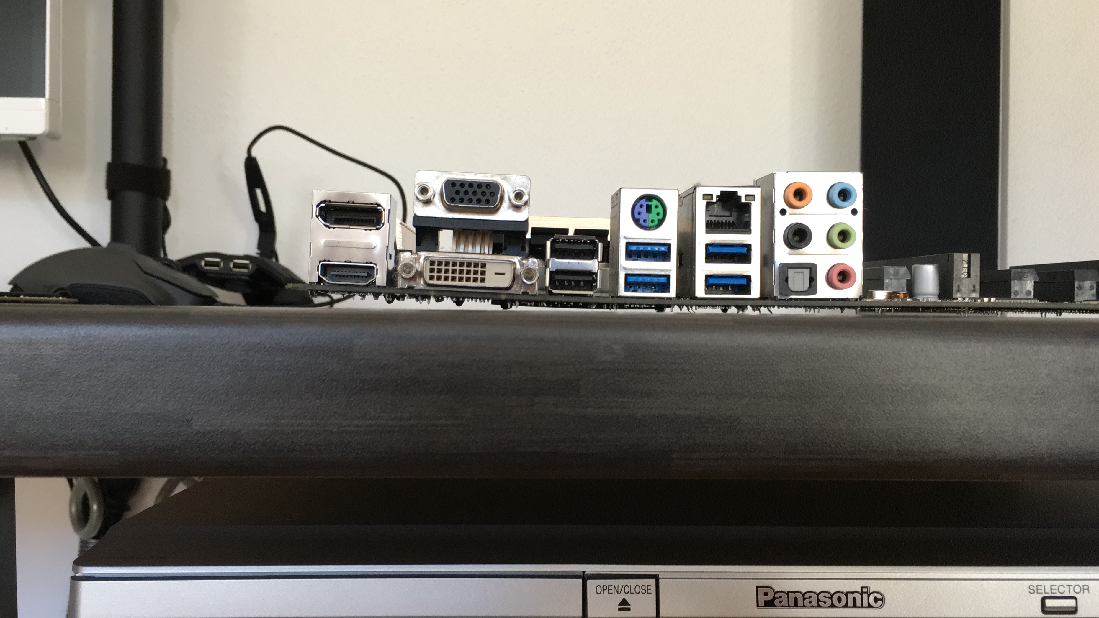

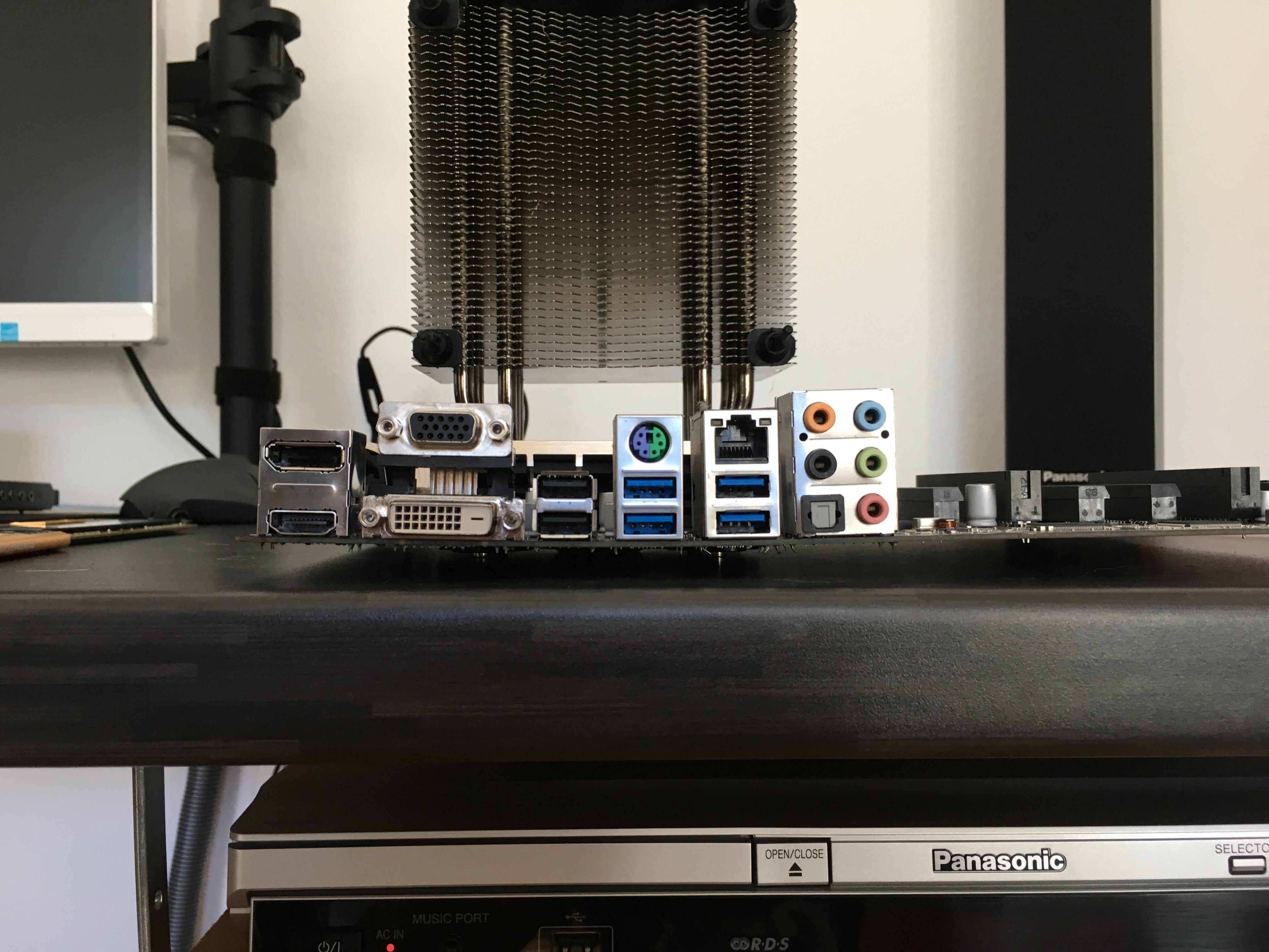

So nach dem ich alles auseinander gebaut habe und das mainboard ist mir folgendes aufgefallen das das mainboard total verbogen ist.

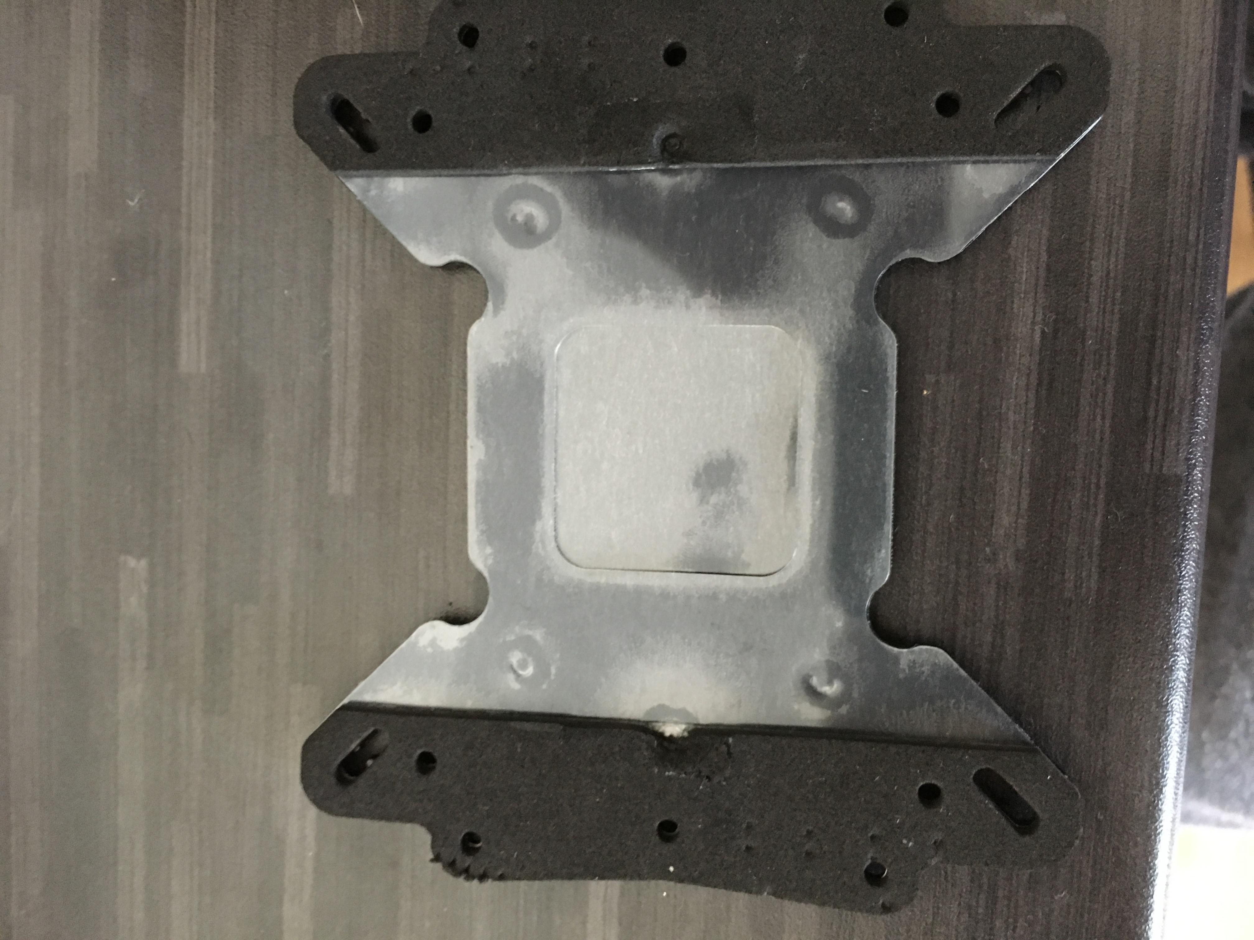

Den Kühler den pc hat mir damals ein Kollege zusammen gebaut und hat so wie ich das sehe nicht bemerkt das eine Schraube vom CPU Sockel hinten am mainboard über steht und somit die kühler Backplate das ganze mainboard verbogen hat.
kann es sein das hier leiterbahnen gebrochen sind somit Zusagen das mainboard hin ist und die Garantie somit durch eigenverschulden dahin ist
Was war da für ein Kühler dran (wurde der PC mit montiertem Kühler vllt mal transportiert)?
Kannst du gutes Bild von der überstehenden Schraube machen?
Möglich wäre auch, dass die falsche Backplate verbaut wurde.
Also kurzzeitig macht so eine Biegung normalerweise nichts aus. Board wird ja auch beim anschließen von Steckern etc. leicht gebogen. Aber wenn das dauerzustand/permanent ist, sieht es nach einem falschmontierten Kühler oder einem Transportschaden aus.
BTW: Alleine durch das Kissen dort, auf dem du das Board hälst, kannst du es schon killen. Schon mal was von ESD gehört? Das sieht mir nach ziemlich gefährlicher Kunstfaser aus.
War über ein Jahr so verbaut hier 2 Bilder einmal von der Schraube und einmal von der backplate die für den kühler ist
Kühler ist ein dark Rock 3 von ne quiet
