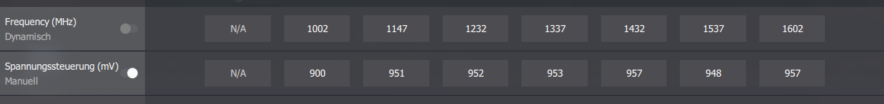

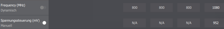

Hallo, wollte mal einen Fred aufmachen wobei es um ideale Ingame-Wattman-Einstellungen der Vega64 gehen soll, bei dem Ziel: "gute Temperatur bei brauchbaren Fps". Damit manch jemand nicht lange probieren muss und sich eventuell direkt an die hier gezeigten Settings wagen kann oder sieht, was eine Modifikation eventuell bringen könnte.
In meinem Fall habe ich bei der "Asus Vega64 Strix" einige Änderungen vorgenommen um die Temps so hin zu bekommen (Grizzly Paste/Pad+ Ghettomod).

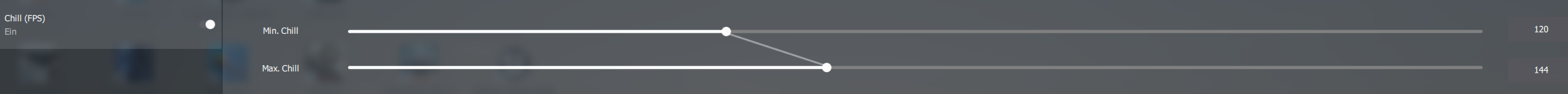

Testgame Beispiel BF5, Auflösung WQHD, Ziel >110Fps, FFR=Ein, Grafik=alles auf mittel, Chill=Ein 120-144Fps
Ergebnis FPS: 110-130Fps sehr flüssiges smoothes Bild
Lautstärke: Die Lüfter drehen meisten bei ca. 1400Umin und sind nicht hörbar da die ähnlich hoch drehenden Gehäuselüfter lauter sind als die Noctuas, die Gesamtlautstärke ist nicht unangenehm, ist natürlich subjektiv.

Du hast Chill zwischen 120 und 144HZ eingestellt? Was ist denn daran noch "Chill"?
Je kleiner der Abstand des eingestellten Bereichs, desto geringer der Chill-Gewinn, aber auch desto geringer die Übergangsschübe, so will ich sie mal nennen.
Hier geht es ja um ideale Einstellungen bzw. 24/7 Einstellungen bei brauchbaren FPS. Wenn ich mit o.g. Einstellungen Chill deaktiviere, habe ich ca. 5-7 Fps mehr, aber auch eine höhere Temperatur bei optisch nicht wahrnehmbarer Verbesserung.
