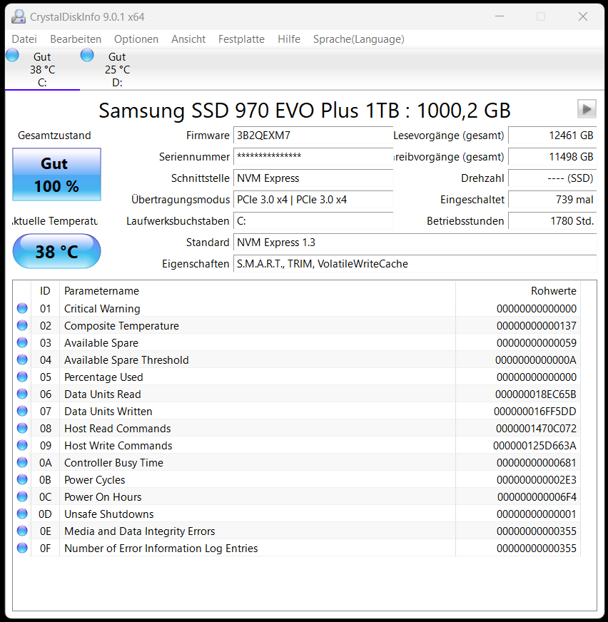

CrystalDiskInfo zeigt: Gut 100%.

Was sagt Crystal Disk Info zum Datenträger ?
Bitte stell einen Screenshot vom CrystalDisk rein mit allen Werten - vlt sieht ja jemand was auffälliges.
Und du weißt was diese 100 Prozent bedeuten ?
Einfach den Screenshot davon hochladen mit allen Werten und wir schauen nach...
Denn CRC Fehler werden nicht bei den 100 Prozent berücksichtigt... Zerstören aber Daten dauerhaft.. werden aber bei Nvme Laufwerken nicht angezeigt... leider.
Kann man hier alles sehen was ihr sehen wollt? Bei magn-optischen Festplatten wird auf dieser Seite mehr angezeigt.... Oder muss ich noch irgendwas auswählen?
Nun was sagst du zu hexadezimal 355 data integry Errors sowie genauso vielen Error Log entrys ?..
100 Prozent gesund ist das halt nicht..

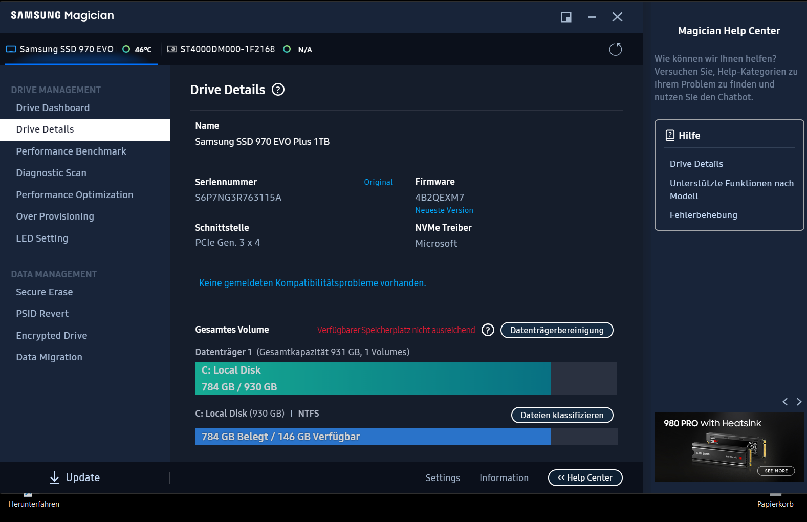

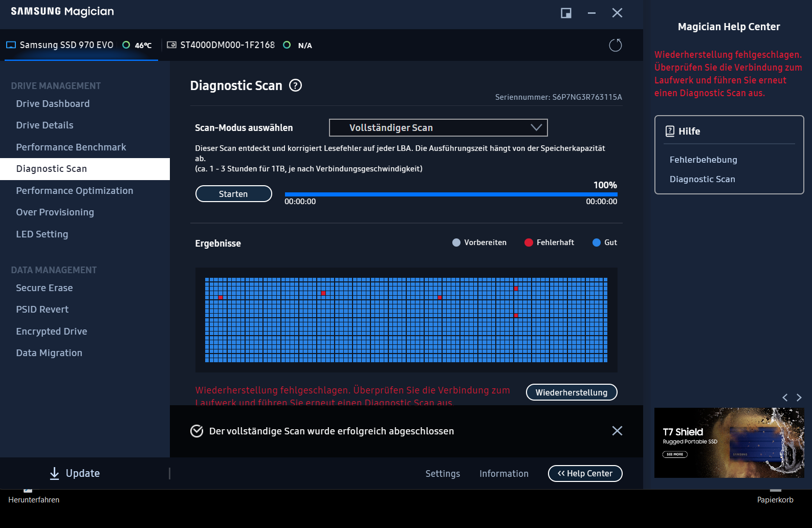

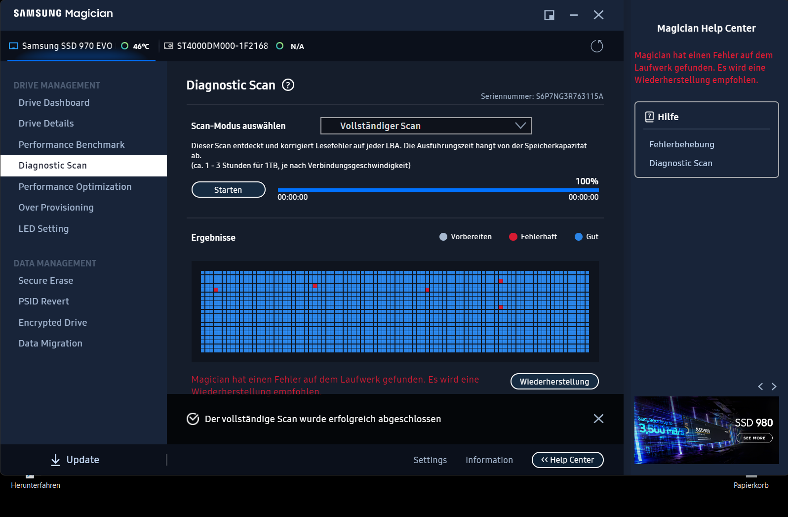

Ich hab mal Samsung Magican drüberlaufen lassen.
Danach sind die Fehler in CrystalDiskInfo noch erheblich hoch gegangen.....
