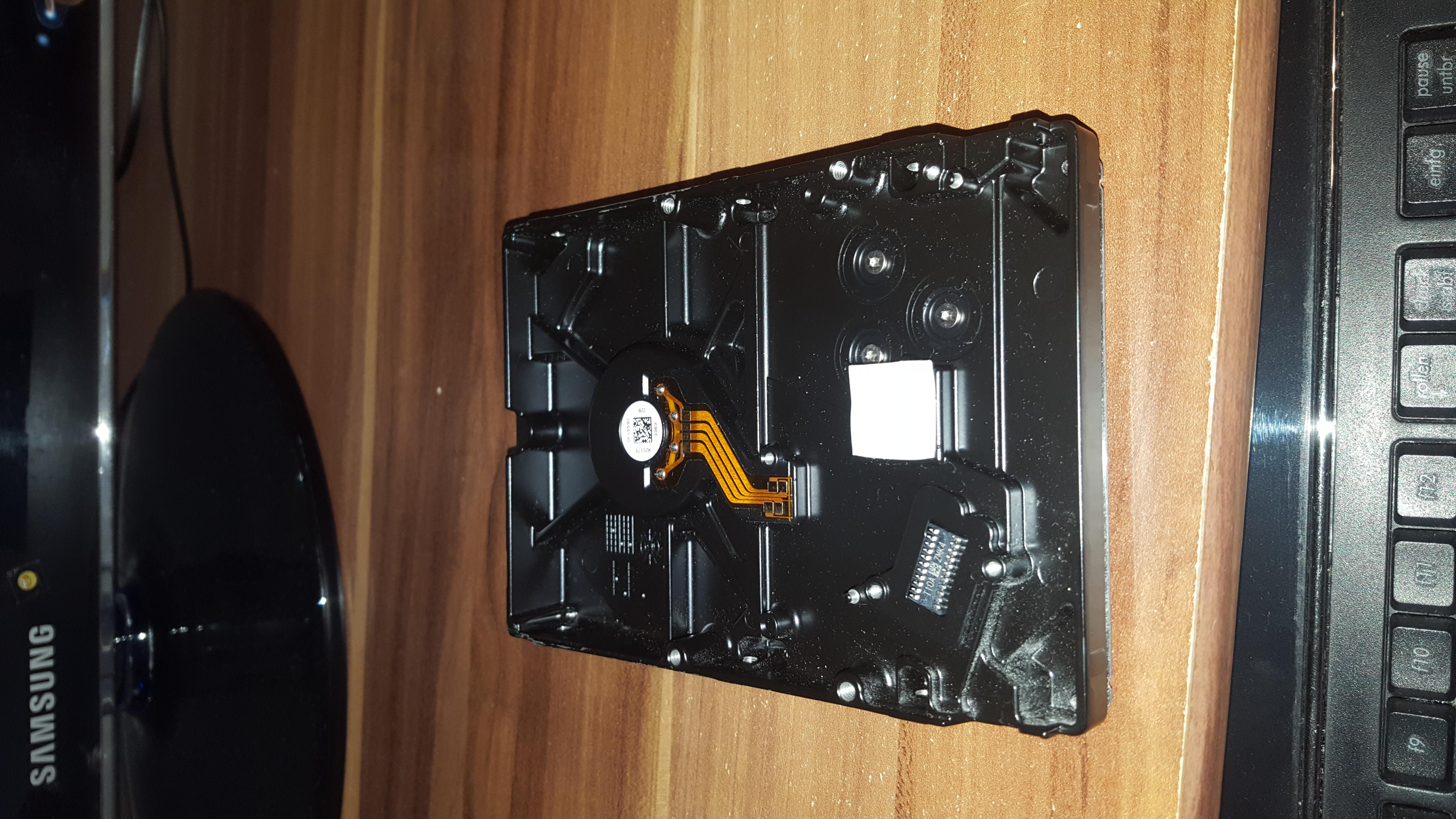

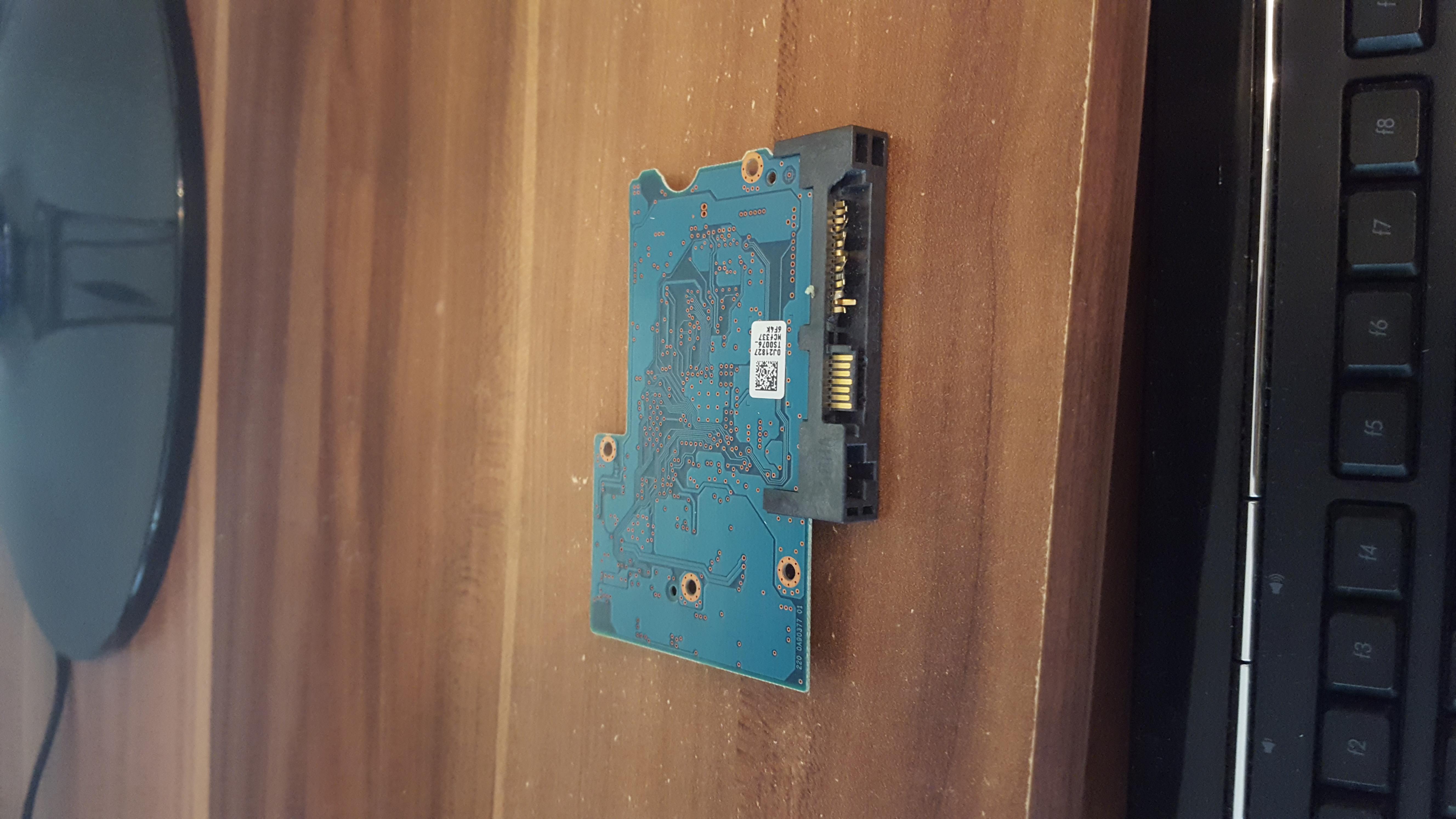

aufgrund eines Unfalls zu hause wurde der Rechner beschädigt und zeigt seitdem nur noch einen schwarzen Bildschirm an, aber läuft. Die Festplatte habe ich ausgebaut und versuche jetzt noch die Daten zu retten, wisst ihr wie ich diese in meinem anderen Rechner bekomme? Das Board wo die Ports stecken ist auch beschädigt wisst ihr woher ich davon ein Ersatz kriege, habe leider bei google nichts gefunden.

Das PCB der HDD ist ein Unikat. Daher ist es meist einfacher, die Platine zu reparieren als durch eine neue zu ersetzen.
Wenn die Platte mechanisch in Ordnung ist, dann sollte ein geschickter Elektroniker in der Lage sein an die Pins einen Stromstecker zu basteln, damit die Platte noch mal ausgelesen werden kann (es ist ja nur der Stromstecker beschädigt, der SATA port ist noch in Ordnung. Dann schnell Daten auslesen und Festplatte in den Müll verfrachten sollte selbsterklärend sein.

im grunde kannst du da nicht viel machen, denn man kann nicht so einfach ne Platine tauschen. du brächtest da ne Platine von der einer Festplette des gleuchen herstellers, Modells, mit dem selben Firmware Stand und am besten noch im selben Produnktionszeitraum, selbst damm muss es nicht funktionieren.
man könnte höchstens versuchen, die Kontakte reparieren zu lassen oder wenn man es kann auch selbst die Spannugsversorgung an die Kontakte anlöten.

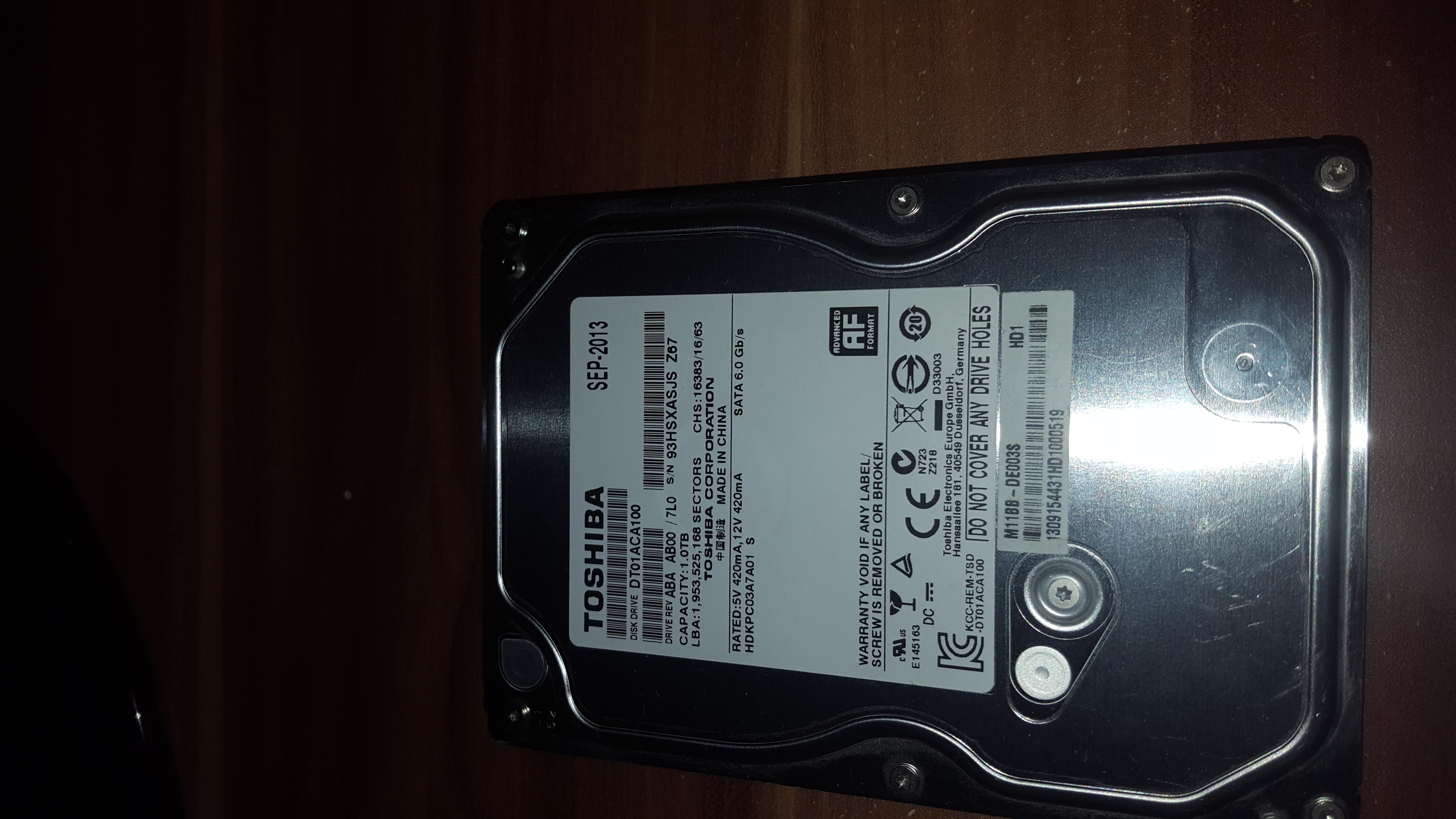

Ja die Kontakte sind verbogen.@Moselbär die Hardware ist in diesem Fall doch egal es geht mir nur um diese Festplatte von Toshiba dessen Dateien ich extrahieren will, ich werde jetzt die Kontakte hinbiegen mir eine Dockstaion bestellen und hoffen das die Festplatte funktioniert.

okey... selbst die HDD Platine abschrauben bevor du eine Lösungsidee hast war jetzt nicht die weltbeste Idee.
theoretisch, kann die HDD mit einer gleichen Platine wieder belebt werden. Es wird dir hier aber niemand verraten können inwieweit das bei dem HDD Typ geht, je nach HDD braucht es nur eine Platine der gleichen Serie, oder aber eine aus der gleichen Produktionscharge, weil die nächste Charge schon wieder ein anderes Layout haben könnte. falsche Platine angebaut = Daten endgültig weg.

Das würde ich nicht unbedingt machen, bei einem Kurzschluss oder bei schlechtem Kontakt wird es rauchen. Ich würde wirklich jemanden suchen, der die Kontakte abzwickt und einen Stromstecker direkt anlötet.
Das größte Problem sind hier die Fertigungstoleranzen: diese werden durch Parameter ausgeglichen, welche im EEPROM auf der Platine gespeichert sind. Selbst zwei direkt hintereinander gefertigte HDDs können hier unterschiedliche Werte haben und liegen die Werte zu weit auseinander, dann wird die andere Platine nicht funktionieren.
ja da ist der Stecker für die Versorgungsspannung abgebrochen. Das ist weiter nicht schlimm. Wenn man einen Strom-Adapter SATA nimmt und dort passend anlötet funzt das. Habe das auch einmal gemacht. Sind nur 5 Adern anzulöten.

Wenn nur der Stromport kaputt ist, kannst du versuchen den zu reparieren. Die Pins gerade biegen und eine neue Buchse anlöten (z.B. von einem SATA Verlängerungskabel oder von einem SATA-> 4P Molex). Am einfachen ist es wenn da noch ein Kabel zwischen ist ;) Vermutlich wirst du nur ein mal 5 Volt, 12 Volt und Masse benötigen. Die 3,3 Volt werden meines Wissens nach nicht benutzt (Die ganzen Molex Adapter haben auch keine 3,3 Volt).
Stromkabel:
1 +3.3VDC
2 +3.3VDC
3 +3.3VDC
4 COM
5 COM
6 COM
7 +5VDC
8 +5VDC
9 +5VDC
10 COM
11 COM
12 COM
13 +12VDC
14 +12VDC
15 +12VDC

Es sind nach den Fotos auf der Platine ja "nur" die Pins der Spannungsversorgung verbogen, da könnte man den richtigen Pins zu einfach die Kabel direkt anlöten um die Daten zu retten.

Wenns mit dem Löten nicht klappt und die Platte denoch einen Hardware defekt aufweist, dann wird er ohnehin nicht an so einer datenrettungsfirma vorbei kommen und dennen dürften die pins dann auch relativ sein. Die werden den gesamten Port also Sata und Strom stecker dort abbauen und einen neuen anbauen. Die teile sind auch nur ans PCB gelötet. Die Chips und bausteine bleiben unberührt. Erst wenn die ganzen PCB versuche ins leere laufen gehts ohnehin in den Rein Raum und dann wirds richtig teuer.
Der Platinentausch ist bei heutigen HDDs keine einfache Sache und teils sogar gar nicht zu empfehlen. Es muss mindestens der Speicherchip mit den Kalibierdaten mit getaucht werden. Wenn es nur ein Unfall mit dem Stecker war, würde ich ein Molex Adapter oder ein SATA Y-Kabel Spannungsversorgungskabel nehmen, die (einen) SATA Stecker abschneiden und die Kabel direkt auf die passenden Pins löten dann hat man weniger Arbeit als zu versuchen die ganze Steckerleiste zu tauschen, was die nächst empfehlenswerte Maßnahme wäre. War der Unfall aber schwerer, eben z.B. ein Sturz bei dem die Seitenwand eingedrückt wurde und dabei die Steckerleiste (und womöglich mehr?) ruiniert hat, dann wäre entweder sofort der Weg zum Profi oder eben sofort ein Klonen mit ddrescue zu empfehlen. Nach harten mechanischen Stößen funktionieren HDDs oft noch für eine gewisse Zeit, gehen dann aber schnell ganz kaputt und daher sollte man dann keine Zeit verschwenden und sofort klonen.
