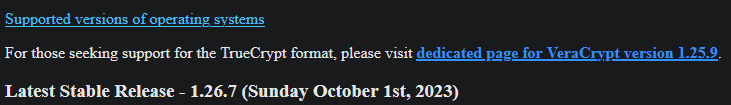

Es ist aber kein Problem dass es TrueCrypt war und du nutzt eine neue Version von VC? Die kann das nämlich nicht mehr entschlüsseln.

Ich habe nicht verstanden was du mir sagen willst aber ich nutze VeraCrypt 1.25.9 falls das deine Frage war.coasterblog schrieb:Es ist aber kein Problem dass es TrueCrypt war und du nutzt eine neue Version von VC? Die kann das nämlich nicht mehr entschlüsseln.

Der Vorgänger von VC war TrueCrypt und VC konnt dies auch ver- und entschlüsseln. Bis zu einer bestimmten Version die dann diese Funktion nicht mehr hat. Wenn deine Platte also mit TrueCrypt verschlüsselt ist und du nutzt eine neuere Version von VC geht das nicht mehr.Aimtu schrieb:Ich habe nicht verstanden was du mir sagen willst
Trifft hier wohl nicht zu.

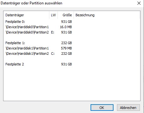

Ja habe ich versucht. Klappt nicht.gaym0r schrieb:Blöde Frage, aber hast du mal Festplatte 2 einfach ausgewählt und versucht zu entschlüsseln? Liest sich irgendwie so als hättest du es gar nicht versucht, weil keine Partitionen auftauchen.
Kaputt kann ja vieles heißen. Die Platte wird ja grundsätzlich erkannt. Kabel ist es auch nicht, habe verschiedene Kabel getestet.coasterblog schrieb:Evtl. kaputt, Kabel nicht i.O. usw

Also die Festplatte wurde mit dieser selben VeraCrypt Version verschlüsselt.coasterblog schrieb:Der Vorgänger von VC war TrueCrypt und VC konnt dies auch ver- und entschlüsseln. Bis zu einer bestimmten Version die dann diese Funktion nicht mehr hat. Wenn deine Platte also mit TrueCrypt verschlüsselt ist und du nutzt eine neuere Version von VC geht das nicht mehr.

Das wird das übliche Problem mit den überschrieben Headerdaten sein. Passiert immer wieder bei komplett verschlüsselten partitionen bzw. Platten. Die Platte ist rein technisch wahrscheinlich einwandfrei
