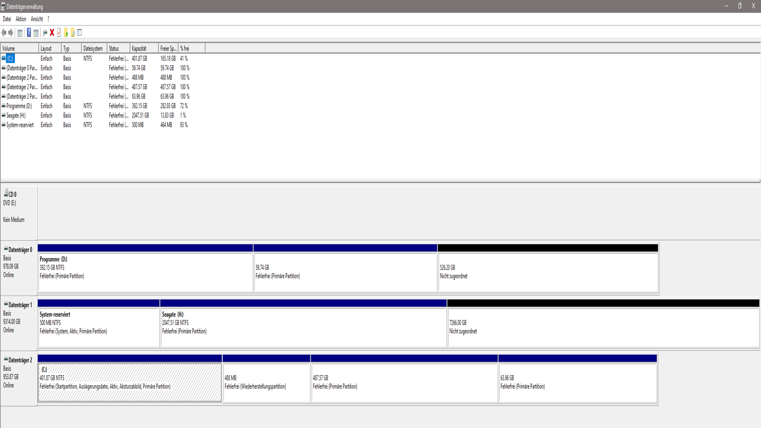

Stell mal bitte einen Screenshot von der Datenträgerverwaltung hier rein ...
Partitionstabelle MBR oder GPT ?
Ein MBR Datenträger kann nicht mehr als 2 TB gross sein! Die Festplatte muss auf GPT umgestellt werden, damit sie vollständig nutzbar ist.

so endlich gefunden... Ja Partitionsstil ist MBR :(

Dann musst du den Stil auf GPT ändern.
Windows kann das leider nicht wenn Partitionen vorhanden sind. Also entweder Drittanbietertool nutzen, oder alle Partitionen auf der Platte entfernen, auf GPT wechseln und Partitionen neu erstellen.

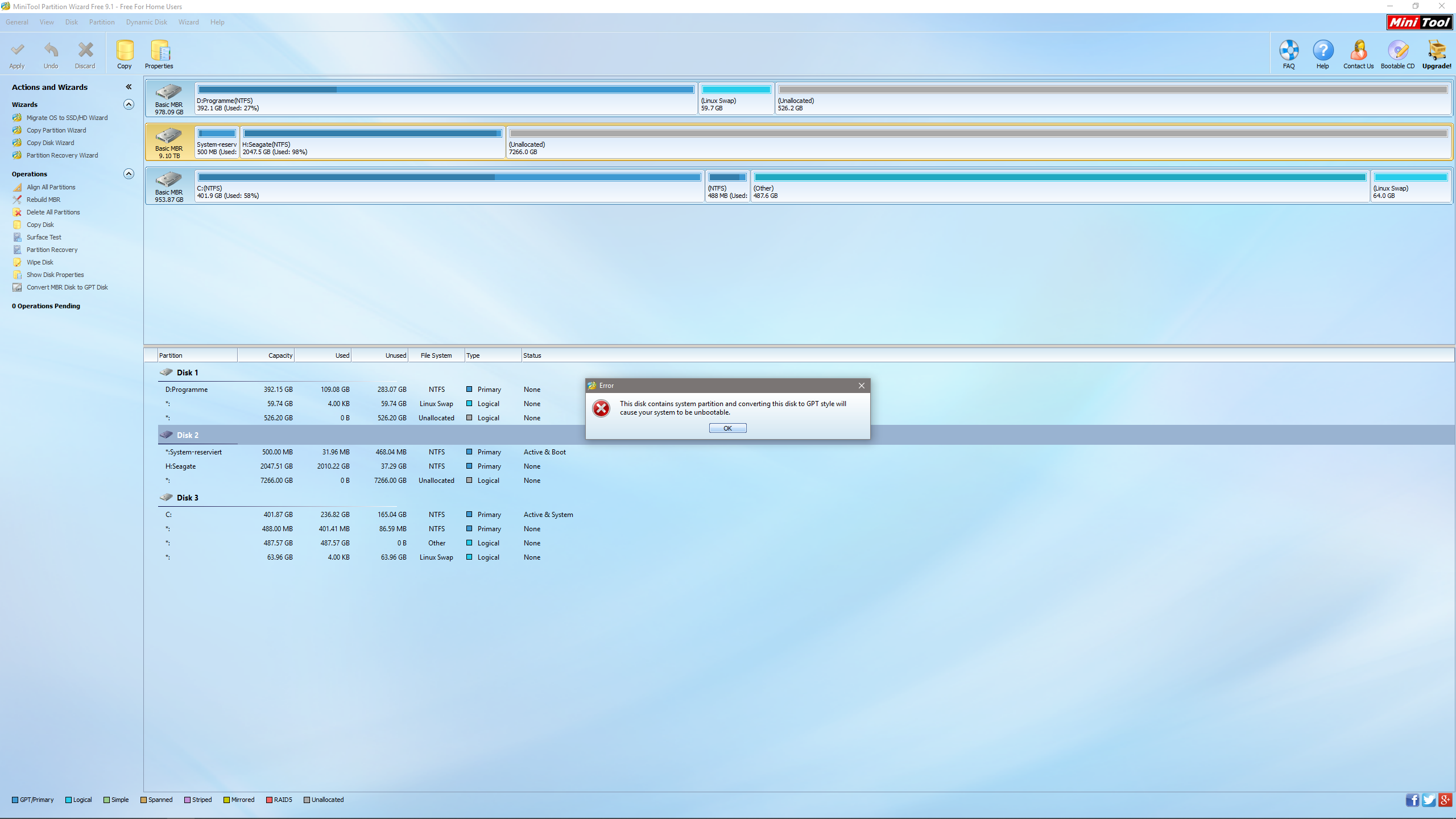

Habe das Tool Wizard Free genommen und MBR to GBT gewählt.
Nun Spuckt er folgendes aus: This Disk cotains sys-part and converting this to GBT style will cause youur sys to be unbootable.

Anhand der Screenshots der Datenträgerverwaltung und insbesondere des MiniTool Partition Wizards ist doch klar ersichtlich, dass er alle Laufwerke als MBR-Datenträger eingerichtet hat. Somit kann Windows nicht im UEFI-Modus installiert worden sein.

Den GPT-Partitionsstil benötigt nur die 10 TB Festplatte. Alle anderen Laufwerke können als MBR-Datenträger weiterverwendet werden. Das aktuell gebootete Windows befindet sich auf dem Datenträger 2. Von daher wäre es durchaus möglich das mit der Systemstartreparatur von Windows wieder hinzubiegen. Alle anderen Laufwerke, die nicht das Windows Betriebssystem beherbergen, sollten dafür abgestöpselt werden.
Allerdings hat er auch geschrieben, dass er noch Ubuntu neben Windows installiert hat. Je nachdem welcher Boot-Manager hier zum Zug kommt (ob der von Windows oder von Ubuntu), könnte die Systemstartreparatur dafür sorgen, dass er Ubuntu nicht mehr gebootet bekommt.
