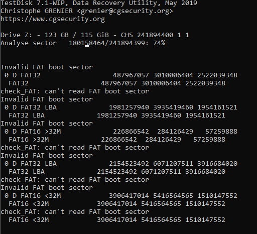

ich wollte gestern eigentlich nur eine externe Festplatte neu partitionieren und habe dabei in der Datenträgerverwaltung das Volume von VeraCrypt (ein USB Stick, komplett als Device verschlüsselt) gelöscht. Dabei war das ganze noch gemountet.
Habe direkt im Anschluss daran über VeraCrypt restore volume header durchgeführt. Das schien auch geklappt zu haben - danach konnte ich mein Laufwerk wieder mounten. Allerdings kriege ich keinen Zugriff drauf, Windows meldet "Datenträger einlegen"
Seit 9 Stunden läuft ein Testdisk Scan, immer noch nicht durch, bin mir aber selbst nach vielem googeln gar nicht sicher ob das alles so passt was ich mache.
So sieht Testdisk aktuell aus: (anhang)
Hoffe jemand kann mir zumindest den Hinweis geben, ob ich aufm richtigen Weg bin.

Testdisk bringt dir da mit ziemlicher Sicherheit gar nichts. Die Daten waren ja verschlüsselt für Testdisk liegt da also nur Kauderwelsch drauf.
Wenn Veracrypt-Boardmittel das nicht mehr hinbekommen dann wars das vermutlich. Mit unter der Nachteil (bzw. ein Vorteil wenn man die Daten tatsächlich löschen will) von Verschlüsselung.
Backup einspielen. Wenn keines vorhanden ist zumindest was für die Zukunft gelernt.

Hm ich weiß nicht ob ich dich richtig verstehe, bzw. seither einen Denkfehler hatte:
Mit VeraCrypt Bordmitteln konnte ich den Stick so weit wiederherstellen, dass ich ihn mounten konnte als Laufwerk "Z" (vorher ging das nicht), ab dem Moment war ich immer der Meinung:
- das gemountete Laufwerk Z kann ich behandeln wie ein X beliebiges Laufwerk / USB Stick etc. Daher ging ich davon aus das Testdisk auch normal arbeiten kann?
- der jetzt noch vorliegende Fehler liegt an Laufwerk Z und nicht am verschlüsselten Stick ansich (also der Quelle)
Kann ich aus deiner Aussage schließen, dass beide meiner Annahmen also falsch sind? Dann müsste ich meine weiteren Bemühungen auf den Stick ansich und nicht das gemountete Laufwerk konzentrieren.
Gebe zu ich habe Testdisk selbst noch nicht im Einsatz gehabt, aber vom schnellen überfliegen der Website dürfte das wohl auf niedrigem Level arbeiten und entsprechend wohl am VeraCrypt-Container ansetzen und nicht in der darin befindlichen Partition.
Wenn du weiter rumtesten willst am besten vor weiteren Schritten eine Bitgenaue Kopie des Datenträgers anfertigen. Sonst vernichtet dir am Ende das eine Tool die saubere Basis für das andere.

ich sage immer arbeite(t) mit verschlüsselten Dateien ;=)
Kommentar ist #2 nicht richtig, du arbeitest ja auf dem gemounteten Z: , daher ist das Vorgehen schon richtig. Eine Bitgenaue Kopie des Datenträgers ist ebenfalls wichtig.
