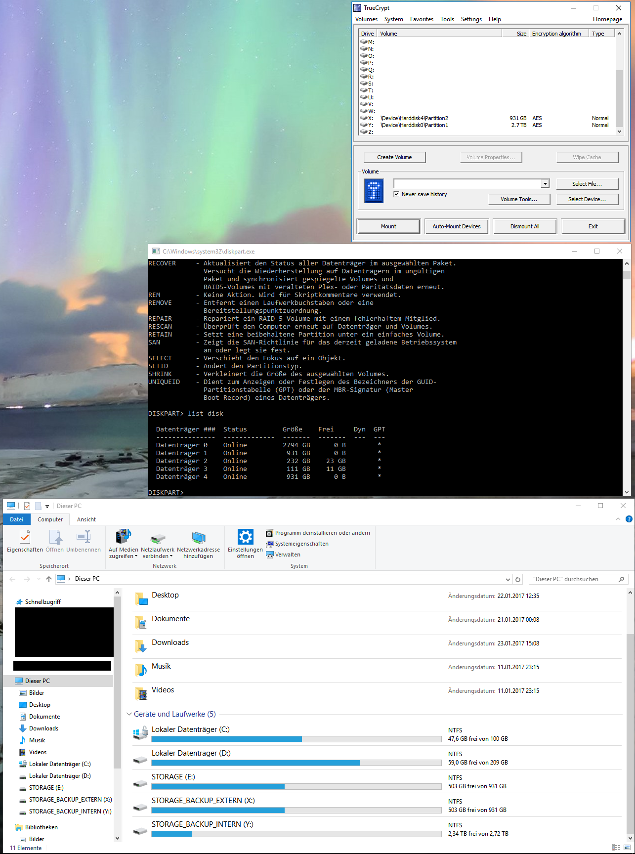

AW: VeraCrypt oder TrueCrypt 7.1a?
IceDragon2 schrieb:
Außerdem kann VeraCrypt auch auf UEFI/GPT-Systemen verwendet werden, TrueCrypt nur auf BIOS/MBR.
TrueCrypt verwende ich seit Jahren erfolgreich mit GPT Datenträgern. Erfahrungen zur Verschlüsselung des Windows Laufwerks habe ich allerdings keine.
