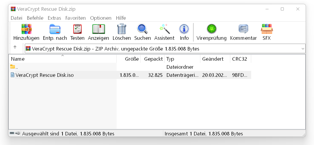

Hast du die .zip entpackt? Was ist da drin?
Starzzz schrieb:
Ist das wirklich ne iso sieht nicht nach ner iso aus

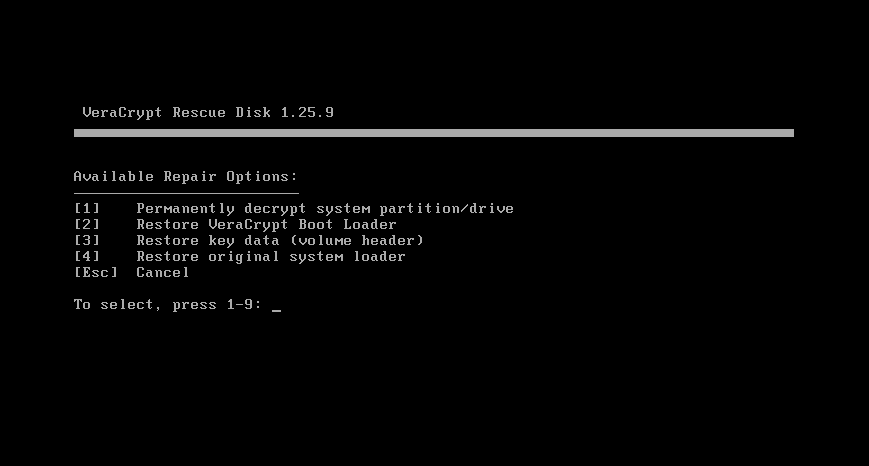

Ich hab die iso jz gefunden und der Rettungsdatenträger läuft einwandfrei. Nur bei der Pw eingabe kommt nun immer falsches Pw obwohl es 100 pro das richtige ist. Ich habe davon schonmal gelesen es soll öfter auftreten habe die seite aber nicht mehr. Was muss ich jz tun ?
Oder es funktioniert doch nicht mit einer fremden Rescue Datei. Wie auch immer, beim nächsten mal die eigene Rettungsdatei mind. 2x woanders ablegen.
Wenn du damit eine Umgehung zur Verschlüsselung selbst meinst: nein, wie gesagt: Veracrypt ist sicher!
Was hast du mit dem Rettungsdatenträger genau gemacht? Wirklich alle Schritte aufzählen, außer du hast nur versucht mit dem Passwort von der ISO zu booten.

Ein VeraCrypt Volume hat noch einen Backup Header, den könnte man versuchen wiederherzustellen, wird aber wahrscheinlich nichts bringen.
