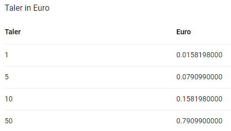

Magst du mir nicht helfen schritt für schritt ? Mit linux kenne ich mich ein wenig aus bei Erfolg gibts 50 Taler. In btccoasterblog schrieb:Hol´ dir Hilfe dazu. Privat oder professionell. Ist ein gut gemeinter Rat.
So funktioniet das nicht.Starzzz schrieb:bei Erfolg gibts 50 Taler.
BFF schrieb:Anhang anzeigen 1200581
Du willst garnicht wissen, was der ueblich Preis fuer solche Aktionen ist. 75 Cent sind es definitiv nict. ✌
Du hast genug Hinweise bekommen das Problem relativ easy loesen zu koennen.o

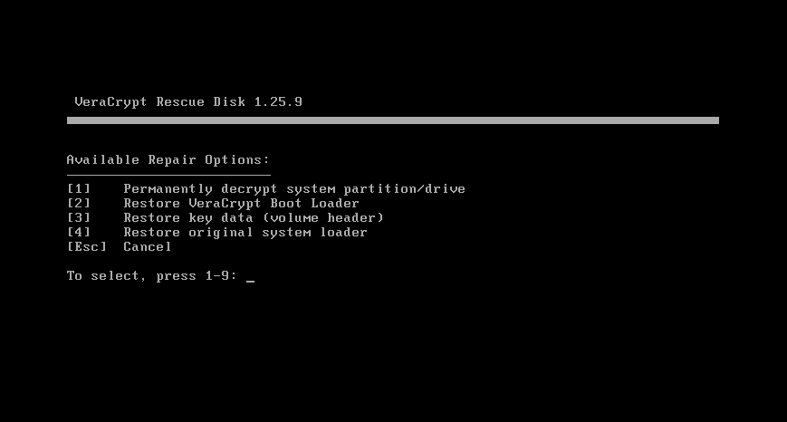

Ich hab nur die 2 benutzt aber er akzeptiert jetzt das passwort nicht mehr. Kann es sein das er durch deine rescue iso die ich verwendet habe nun auch dein Passwort gilt ? Kannst du mir das per pn geben vllt ?wupi schrieb:Ein VeraCrypt Volume hat noch einen Backup Header, den könnte man versuchen wiederherzustellen, wird aber wahrscheinlich nichts bringen.
Ich hoffe du hast nur die 2 benutzt.
