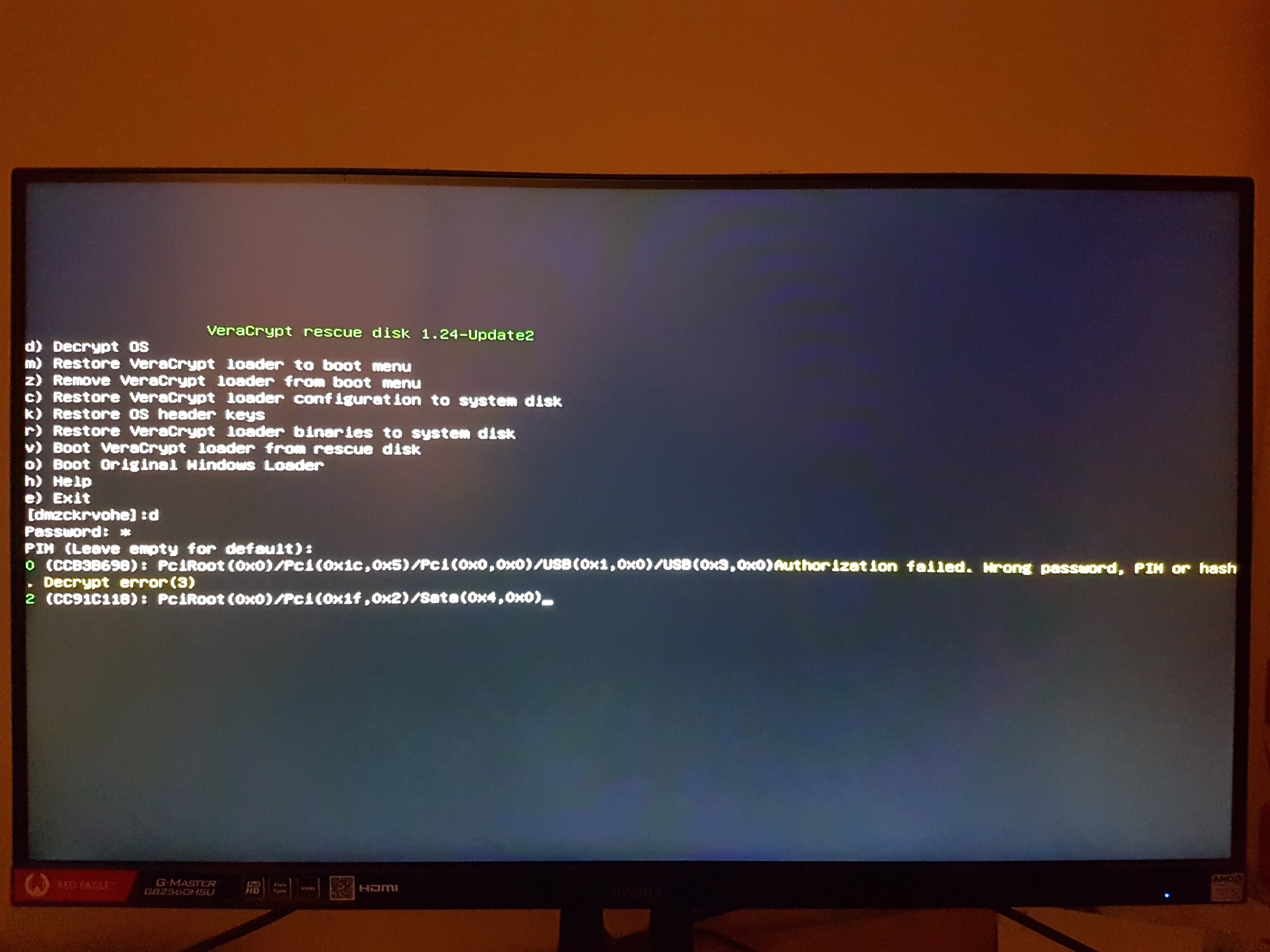

Dort schaffte ich es dann nicht mehr, erfolgreich mein Passwort einzugeben.

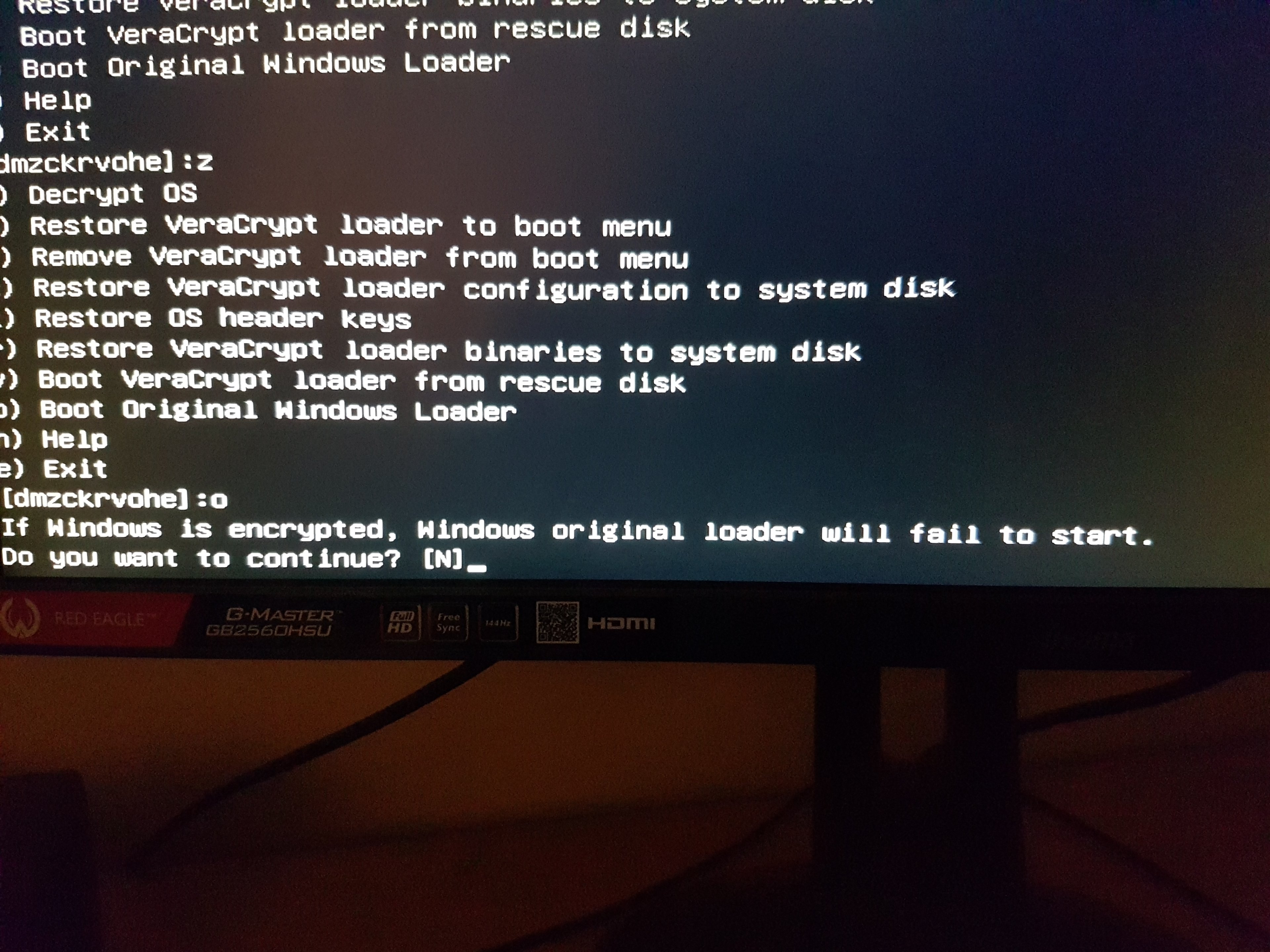

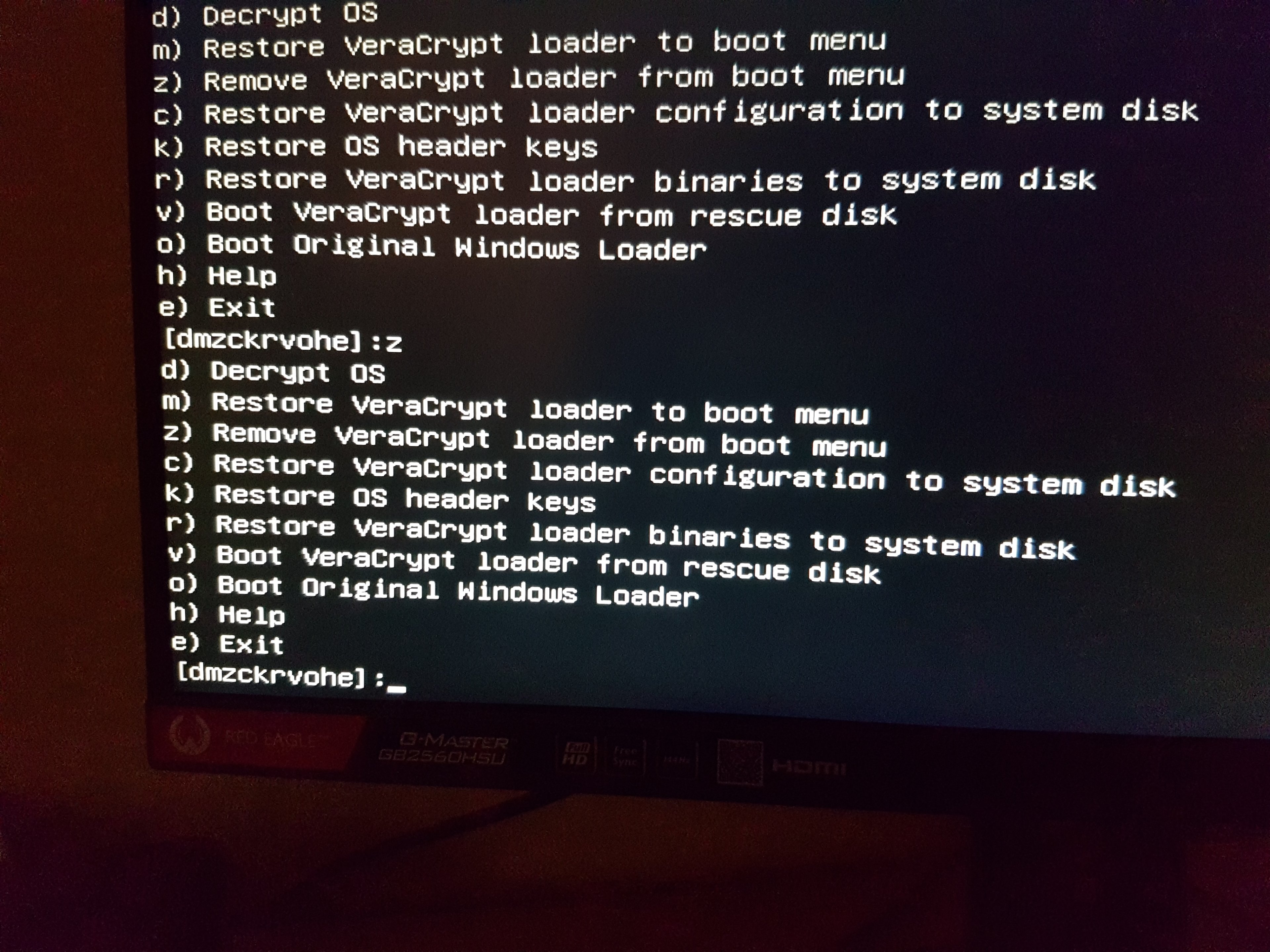

Drücke ich zb "z"-"remove very crypt loader from boot menu" (was für mich bedeutet, dass ich wieder windows ohne veracrypt starten könnte), wird mir das Menü lediglich wiederholt.
Ist jener Rescue Disk USB NICHT im PC eingesteckt, schreibt mir mein System "no system to boot found", ohne dass überhaupt eine Eingabeaufforderung kommt.

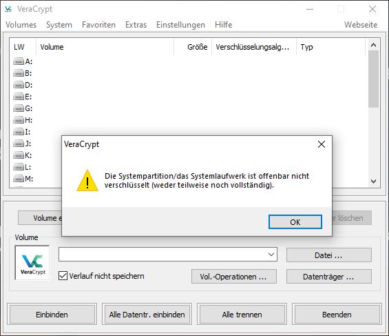

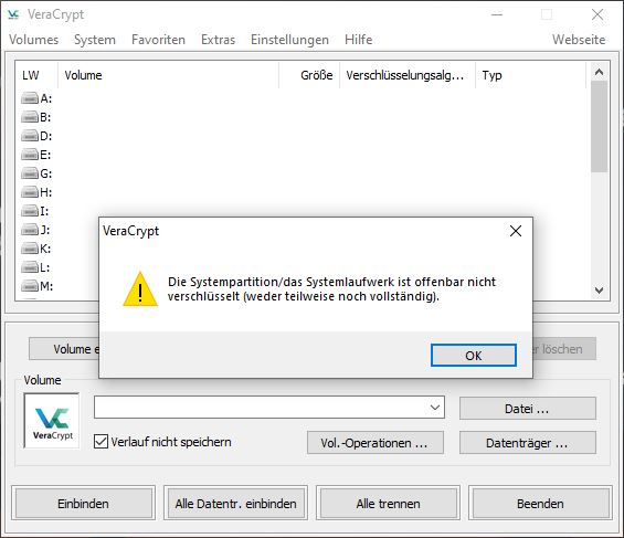

Soweit so schlecht. Das größere Problem ist nun, dass ich unter Verwendung der Rescue Disk USB zwar nach der Auswahl "o" ins "boot original windows loader" komme, dort dann aber mir VeryCrypt sagt, dass überhaupt nichts verschlüsselt ist (was ja stimmen mag, da die Verschlüsselung erst nach dem ersten korrekten Neustart erfolgen würde, welcher nie gelang.
Nun würde ich daher die ganze Sache zurückbauen. Wie gehe ich vor?
Oder meinst du es wird überhaupt keine Eingabe mehr erkannt? Weil man sieht ja einen Stern auf deinem Bild.

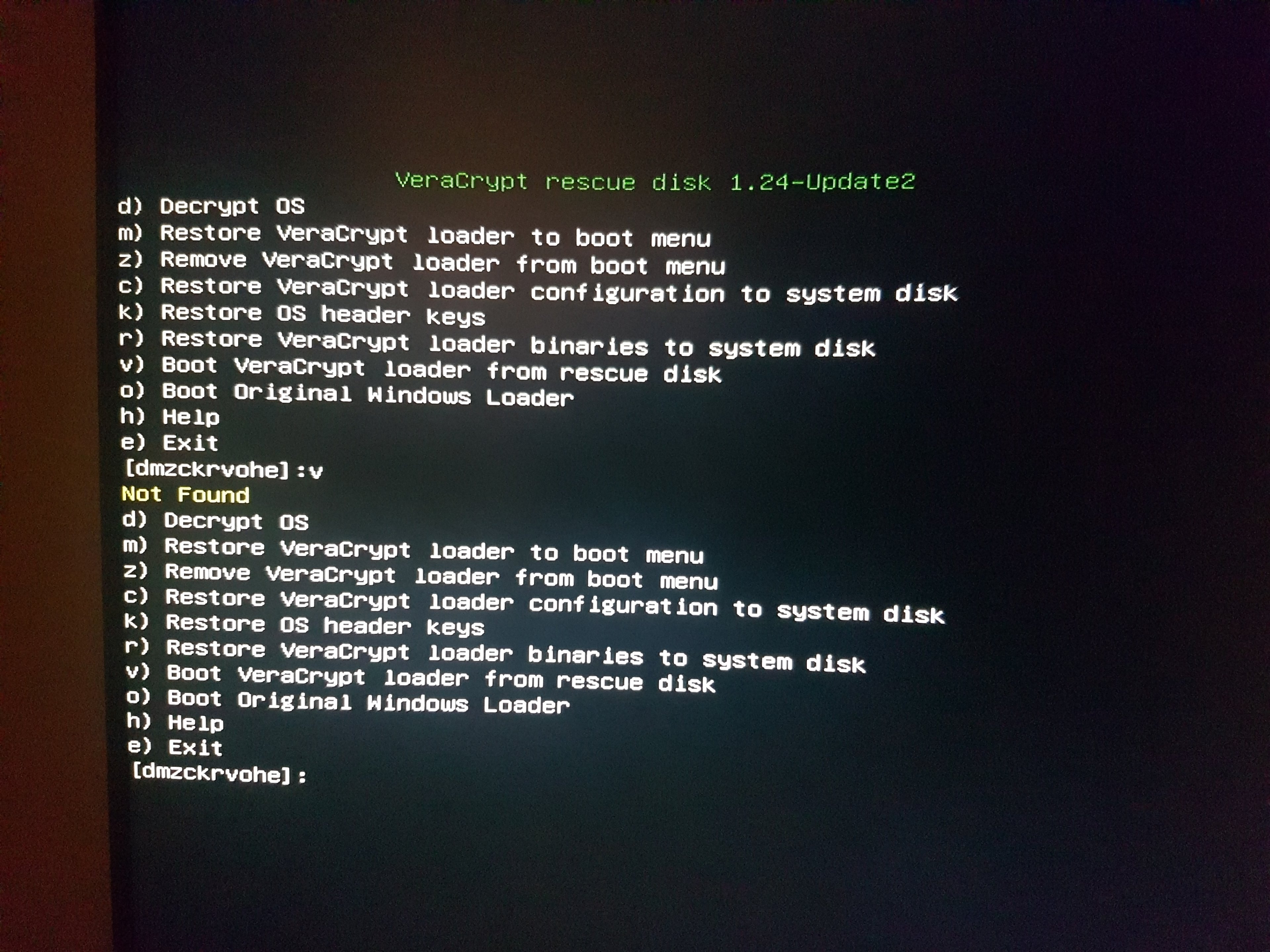

Normal sollte es so sein, wenn der erste Start nach dem festlegen des Passworts fehlschlägt, dann startet Windows ganz normal. Oder du drückst die ESC-Taste, der USB Rescue Stick wird hierfür gar nicht benötigt. Den brauchst du nur, wenn es einen Fehler auf der Festplatte / SSD gibt und der Boot-Sektor nicht mehr gelesen werden kann. Jedoch scheinst Du, wenn ich das richtig sehe den Bootloader von Veracrypt entfernt. Hast du die Option "v" mal getestet ? Damit sollte er den Boot-Loader von dem Stick verwenden.

Gebe ich "v" ein, kommt "not found".

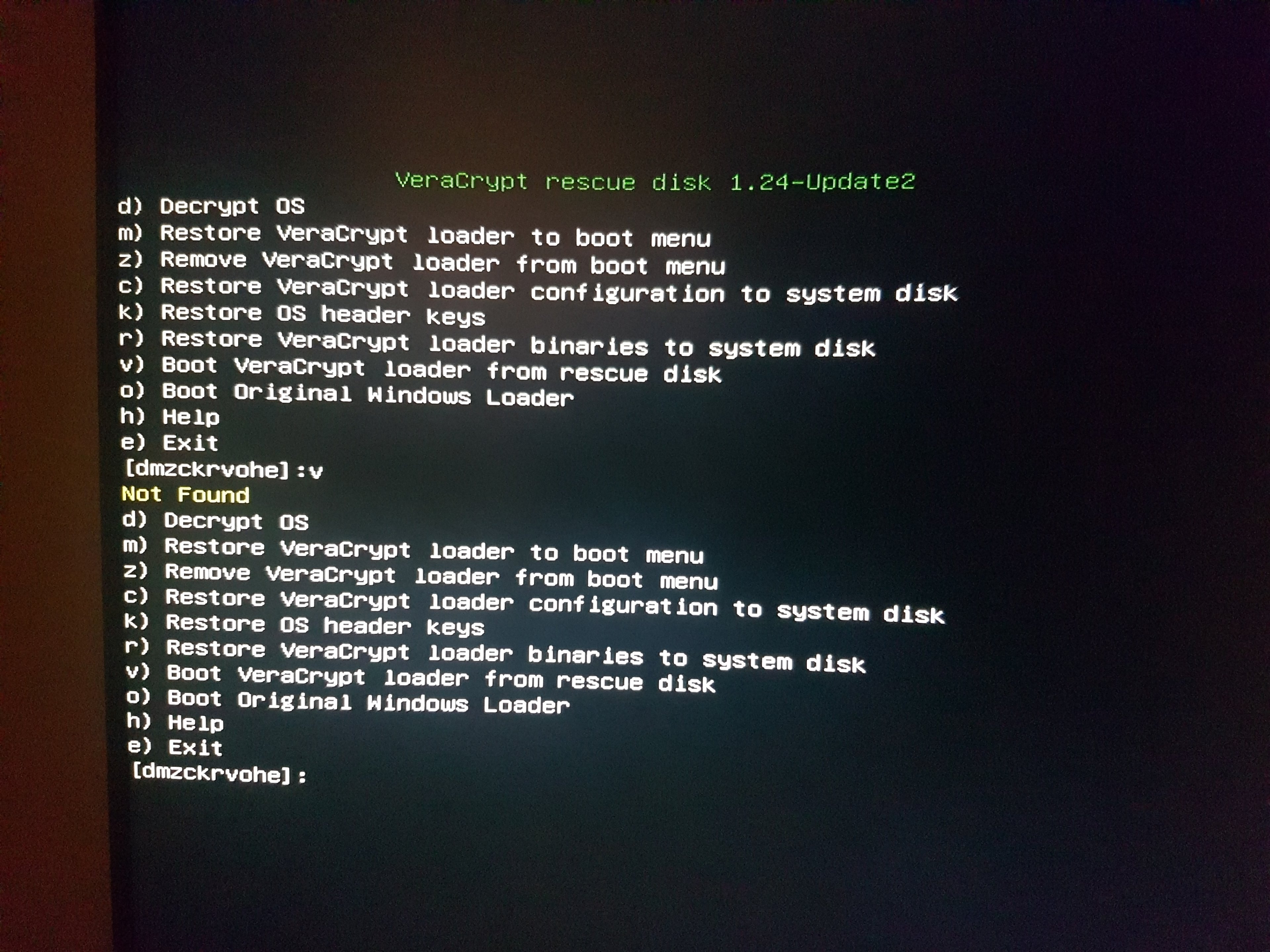

Drücke ich "v", erscheint "not ready":
