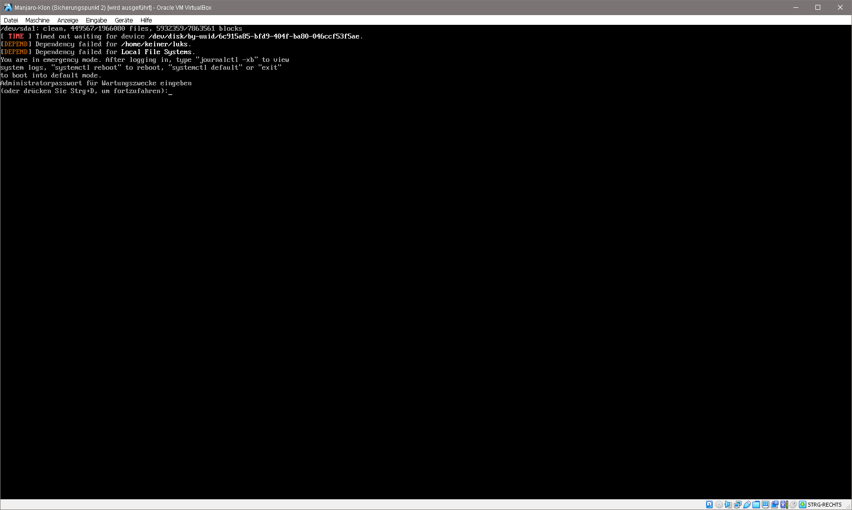

Ich habe es mehrmals mit der KDE-Partitionsverwaltung versucht und danach auch noch mehrmals über ZuluCrypt.
Immer mit ungefähr folgendem Ergebnis nach einem Neustart:
Dabei scheint es ja eigentlich nicht soo schwer, das über eine GUI zu machen.
In der Partitionsverwaltung z.B.:
  • Partitionstabelle (GPT) schreiben
  • ext4 formatieren und bei der Gelegenheit das Häkchen setzen bei "mit LUKS verschlüsseln" und dann noch Passwort eingeben
  • Einhängepunkt bearbeiten /home/Nutzer/luks; Einhängen per UUID
  • Einhängen
  • Evtl. noch Eigentumsrechte ändern und testweise etwas ins neue Verzeichnis schreiben
Die einzelnen Schritte werden mir auch immer als erfolgreich ausgeführt angezeigt, wenn ich auf "Anwenden" klicke.
So, dann mache ich einen Neustart und danach sieht man das obige Bild.
Was ich nicht mache ist ein manuelles Aushängen, weil ich denke/dachte, dass das das System macht.
Es heißt ja immer LUKS/dm-crypt sei so gut ins System integriert, da dachte ich, das bedeutet, dass eben z.B. ein automatisches sicheres Aushängen gewährleistet ist.
Was mich dann auch zu der Frage bringt: Muss man die o.g. 4 Code-Zeilen (sudo unmount ...) dann jedes Mal vor dem Runterfahren eingeben?

Unten die letzte in der Liste ist die, die mit LUKS verschlüsselt sein sollte. Sieht für mich "unauffällig" aus (wie die anderen).
Ich habe jetzt mal versucht, deine Befehle abzuarbeiten ... Der erste Teil mit parted klappt noch.
Aber beim folgenden hört's dann auf:
... sudo mkfs.ext4 -T largefile /dev/sdd1
mke2fs 1.46.4 (18-Aug-2021)
/dev/sdd1 wird offensichtlich vom System genutzt; Dateisystem wird hier nicht angelegt!
Ich glaube, ich lasse das mit LUKS/dm-crypt erst mal. Ich sag's mal ganz noob-mäßig: Ich weiß nicht, ob aus so viel Gefrickel noch was Gutes werden kann!
