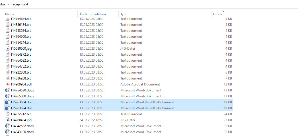

das Ergebnis ist erstaunlich positiv: es konnten zahlreiche Dateien gerettet werden! Darunter Word-Dokumente, PDFs, Bilder, Videos, Audiodateien. Die Dateinamen waren bei jedoch fast allen Datein verschwunden, was jedoch nicht dramatisch ist, wenn man froh ist, dass man überhaupt noch etwas retten konnte. Jedoch sind genau 3 Excel-Dokumente (.xlsx) nicht mehr auffindbar. Ob sie vielleicht doch noch irgendwo sind mit einer anderen Dateiendung kann ich nicht ganz ausschließen, wie könnte man sie noch finden? Insgesamt gibt es wohl auch eine große Menge sehr kleiner Dateien, wobei ich auch weis woher diese wohl stammen, nämlich von diversen Programmen, die auf dem Stick waren. Ich habe einige der gefundenen Dateien stichprobenartig geöffnet, diese waren alle voll intakt, auch Videos und Audiodateien etc.
Ein kurzer Eindruck davon wie das gefundene Material beschriftet wurde. Insgesamt wurden von PhotoRec 4 Ordner erstellt.

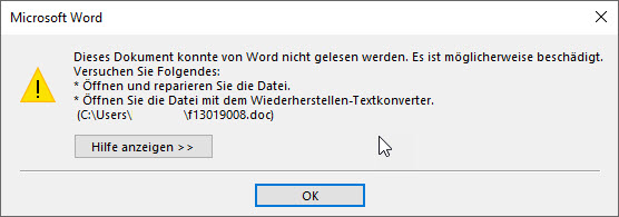

Ja, Audiodateien laufen fehlerfrei, ebenso Videos. Die Excel-Dateien welche ich auf dem Stick hatte, konnte ich bisher leider nicht mehr finden. Die Größe dieser Excel kann ich jedoch noch ziemlich genau angeben mit ca. 19-20 KB.Oli_P schrieb:Erstaunlich. Das mit den fehlenden Dateinamen hab ich befürchtet. Aber wenigstens scheinen richtige Datei-Endungen gezeigt zu werden. Macht die Recherche dann was einfacher. Sind die Dateien denn noch in Ordnung? Kannst du so ne MP4-Datei öffnen und die wird korrekt abgespielt? Oder wird die Excel-Datei richtig angezeigt?

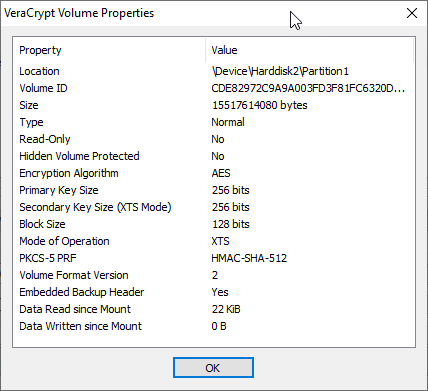

- USB-Stick war mit VeraCrypt verschlüsselt (Kein hidden Volume, Backup Header vorhanden, Passwort bekannt)
2. Windows Schnellformatierung FAT32
3. Windows Schnellformatierung NTFS
4. Überschrieben mit 173 MB (8 PDF-Dokumente)
Lösungsschritte:

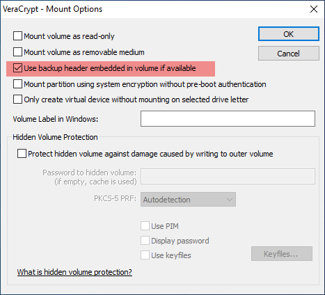

- Mit dem Win32DiskImager (https://sourceforge.net/projects/win32diskimager/) eine 1:1 Kopie des fälschlicherweise formatierten Sticks/Datenträger erstellen (erst Image erstellen, dann Image auf einen anderen Datenträger laden, mit dem dann die Rettungsversuche unternommen wurden).
- Die 1:1 Kopie mit VeraCrypt wieder entschlüsseln (öffnen wie gewohnt, jedoch mit dem Unterschied use backup header)

ich vermute die Excel-Datein doch gefunden zu haben. Ich hatte auf dem Stick 3 passwortgeschützte Exceldokumente. Gefunden habe ich zwei Word-Dokumente mit je 18 KB Größe, welche passwortgeschützt sind. Ist es möglich, dass es sich dabei um die Excel-Dateien handelt? Leider kommt jedoch eine Fehlermeldung beim Versuche diese nach Eingabe des Passworts kommt es zu Fehlermeldungen. Auch ein Umbennenen mit der mutmasslichen Dateiendung .xlsx hilft nicht.
UPDATE: ERFOLG!
Ich habe jetzt noch zwei Word-Dateien gefunden, die exakt den Kritereien der Excel-Dateien entsprechen, welche ich gesucht habe (19 KB Größe). Beide Word lassen sich nur durch Eingabe eines Passworts öffnen. Ich konnte die Excel-Dateien folgendermaßen wiederherstellen:
1. Umbenennen mit Original-Dateinamen und .xlsx Dateiendung.
2. Eingabe des Passworts zum öffnen des geschütztden Dokuments, somit war das Original wiederhergestellt.
