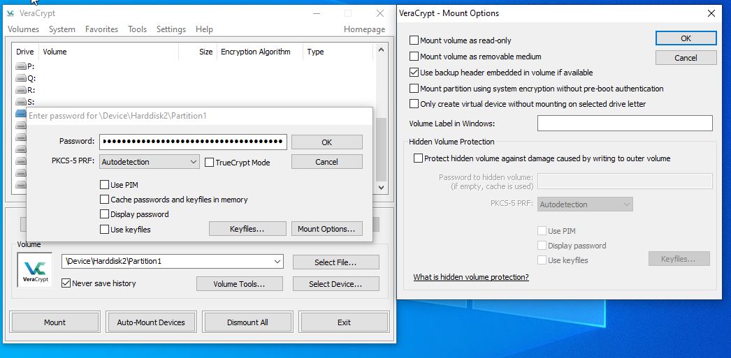

Was ich immernoch erstaunlich finde, dass die Entschlüsselung mit VeraCrypt und dem Backup Header immer noch funktioniert. Wenn ich bewusst ein falsches Passwort eingebe, wird nichts entschlüsselt, es kommt die typische Meldung. Gebe ich das korrekte Passwort ein, wird der Stick gemäß VeryCrypt wieder erkannt. Also scheint es noch etwas zu erkennen?

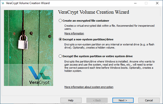

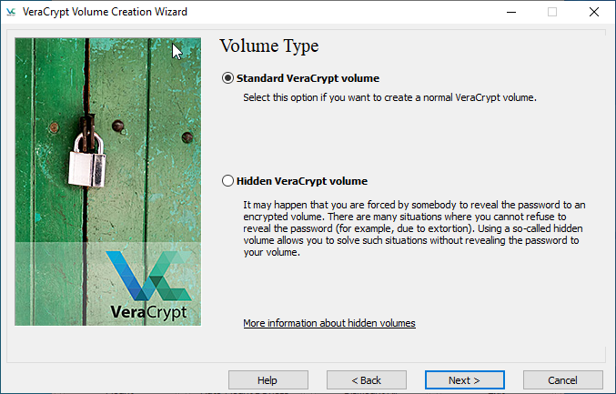

Hoi, ja sorry wollte noch antworten. Vielleicht verstehe ich auch deine Frage falsch, aber es ist doch sehr einfach:
1.
2.
3.
4. Bei Select Device den USB-Stick wählen und die weiteren Schritte durchklicken. Geht recht schnell.
Ob damit jetzt der gesamte Stick verschlüsselt ist so wie du es dir vorstellst kann ich gerade nicht beurteilen. Wie gesagt die große Schwäche ist finde ich dass man den Fehler den ich gemacht habe, sehr leicht machen kann wenn man gerade nicht aufpasst und mal schnell auf formatieren klickt in Windows. Total dumm bei mir ist es früh morgens auf dem Weg zur Arbeit passiert als ich gerade das Haus verlassen wollte und noch schnell etwas auf den Stick kopieren (also den unverschlüsselten), den Stick hatte ich neu bekommen und dachte daher ich muss ihn noch formatieren bevor ich etwas darauf kopieren kann. Ich habe aus dem Fall jedenfalls schonmal gelernt und werde mein ganzes Konzept neu aufbauen und bei Null anfangen. Zudem hat es für mich auch etwas anderes ausgelöst, ein ganz neuer Denkansatz und Lebensstil, klingt verrückt ist aber so.

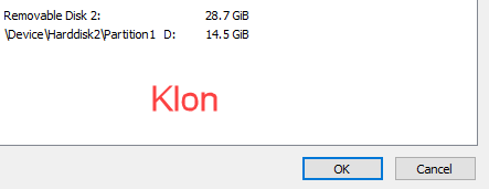

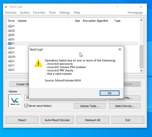

Ich komme gerade nicht weiter, habe versucht mit Clonezilla den USB-Stick zu klonen. Jedoch kann VeraCrypt den geklonten Stick nicht entschlüsseln. Scheinbar war das Klonen nicht zu 100% erfolgreich, weil es eine andere Hardware ist? Vielleicht ist durch die Verschlüsselung ein 1:1 Klonen unmöglich? Weis das jemand? Der Originalstick ist auch nach dem Klonen noch entschlüsselbar.

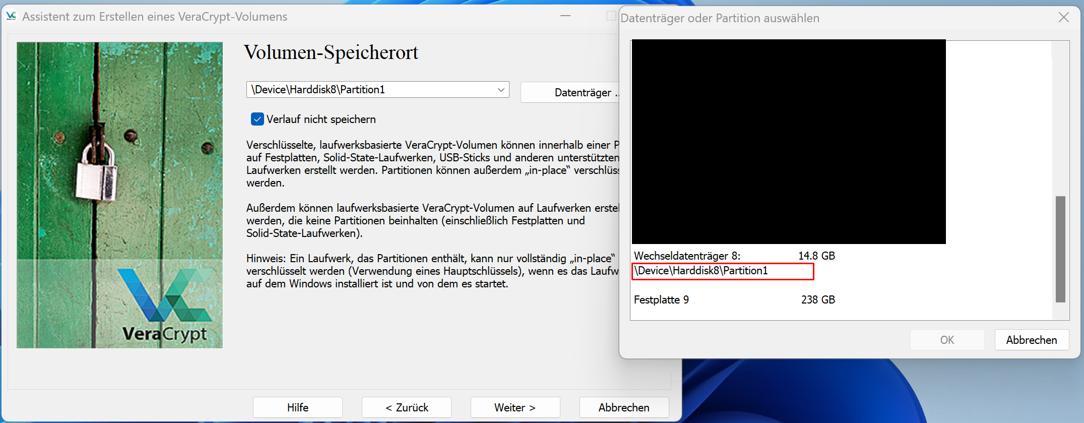

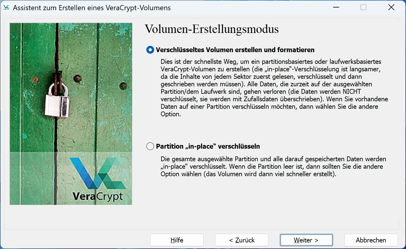

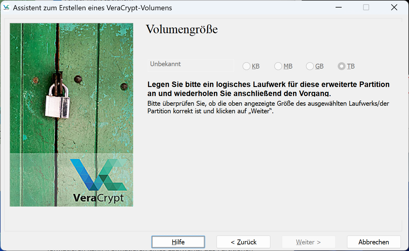

Danke für Deine auführliche Beschreibung.

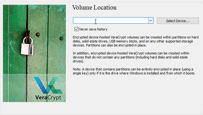

Wählte ich Welchseldatenträger 8 (USB-Stick). passiert das hier:
Verwende ich direkt die Partition darunter \Device\Harddisk8\Partition1
kommt danach dem Volumeerstellungsmodus (Was hast Du hier gewählt? Erstes oder Partition "in-place" verschlüsseln, das 2.?)

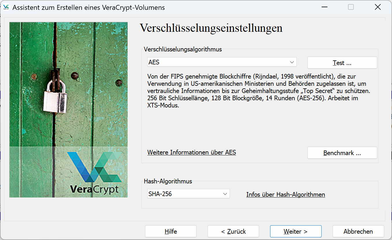

die Verschlüsselungseinstellungen

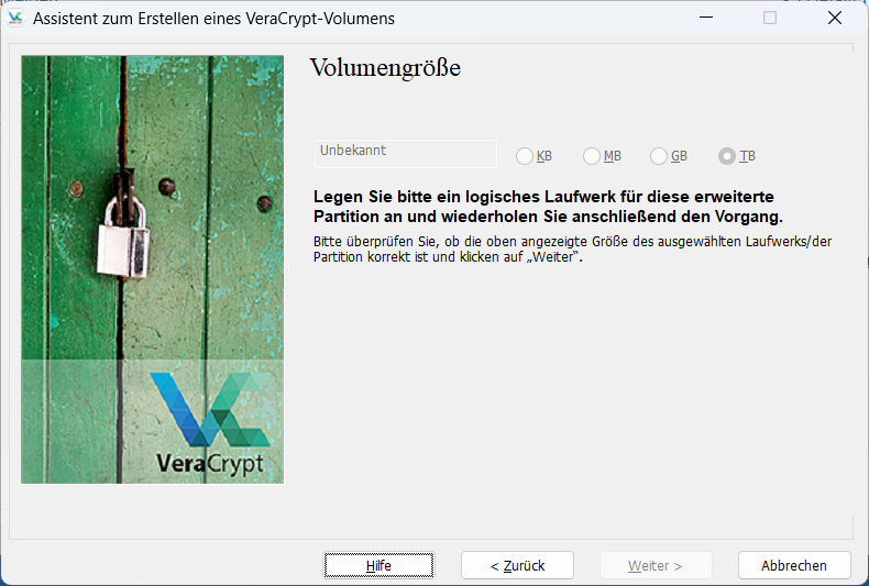

bei Volumengröße dieses Fenster, wo ein logisches Laufwerk gefordert wird.
Und hier habe ich verloren, weil ich auf dem USB-Stick per Datenträgerverwaltung ein logisches Laufwerk nicht direkt anlegen kann. Hier könnte man zwar mit einem Workaround ran (MBR 4 einfache Partitionen anlegen, danach kommt automatisch eine erweitere Partition, oder direkt mit Diskpart oder Linux mit fdisk und Co.), aber das wäre etwas dämlich und umständlich.
Die Festplatte 9 darunter (eine 256 GB SSD) kann ich ohne weiteres sofort direkt als Partition verschlüsseln, die macht hier keine solche Problemen wie der USB-Stick. Daher wundere ich mich nach wie vor, wie Du das hinbekommen hast. Ich schaffe das hier nicht so einfach.
Leider hörst Du gerade an der entscheidenden Stelle auf. Ich verwende TrueCrypt/VeraCrypt schon seit 20 Jahren, habe aber noch nicht einen USB-Stick komplett damit verschlüsselt, da ich - wie gesagt - eher mit Dateien und Container arbeite, die hier mehrere Vorteile gegenüber einer kompletten Datenträgerverschlüsselung bieten. Festpatten und SSD habe ich komplett verschlüsselt, aber USB an sich noch gar nicht. Ich habe hier einen komplett geleerten und gelöschten USB-Stick vorliegen.$$mg92$$ schrieb:4. Bei Select Device den USB-Stick wählen und die weiteren Schritte durchklicken. Geht recht schnell.

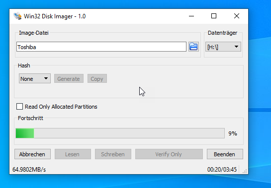

Erstelle hiermit eine Imagedatei:$$mg92$$ schrieb:habe versucht mit Clonezilla den USB-Stick zu klonen. Jedoch kann VeraCrypt den geklonten Stick nicht entschlüsseln.
https://sourceforge.net/projects/win32diskimager
Danach mounte das Image mit Veracrypt und lass Testdisk darauf los.

Also ich lese mal ein IMAGE mit dem Tool wie folgt:

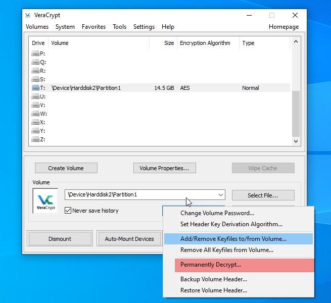

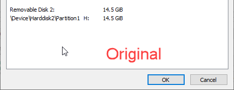

bin ein Schritt weiter, habe jetzt eine 1:1 Kopie auf einem anderen Stick, die ich mit VeraCrypt wieder entschlüsseln/einhängen kann. Ob jetzt die Daten noch zu retten sind steht auf einem anderen Blatt. Ich werde mal versuchen in VeraCrypt die Option "Permanently Decrypt" zu verwenden, damit ich danach mit den Datenrettungstools ein Versuch starten kann.
UPDATE: Permanently Decrypt funktioniert schonmal deshalb nicht weil man dabei nicht die Option Backup Header nutzen kann. Somit ist dies schonmal ausgeschlossen.
Hey Leute,
