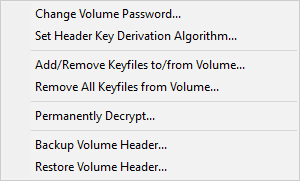

Ich nehme mal an, dass Du auch kein Backup der Volumen-Kopfdaten angelegt hast?
Kannst ja mal trotzdem versuchen, die wiederherzustellen, die werden wohl am Anfang und am Ende der Containers gesichert
https://veracrypt.eu/en/Program Menu.html
Wenn Du dann mit Veracrypt mounten kannst, ist aber immer noch nicht unbedingt was gewonnen, weil vermutlich das Containerinterne Dateisystem auch zerschossen wurde.
Da könntest Du mal eine Rescue Software drauf ansetzen.
Hallo also tatsächlich kann ich den Stick noch in VeraCrypt mounten mit der Option "Use backup header embedded in volume if available".
