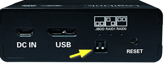

habe mir ein LogiLink USB3.1 Gen2 SATA HDD 2-Bay RAID Enclosure zugelegt und 2 identisch (auch vom selben Hersteller) große HDD's eingebaut.
Das ganze ist als RAID1 konfiguriert.

Habe den Fehler gefunden:rolleyes: nachdem ich die Anleitung nochmal genau gelesen habe!
Hatte den Reset-Button vergessen zu drücken damit man den entsprechenden Modus (JBOD/RAID1/RAID0) auswählt.
Jetzt sehe ich in VeraCrypt auch nur noch eine Festplatte.;)
Also ein drittes mal verschlüsseln.😊
Jetzt blinken beim Verschlüsseln auch beide (HDD1 und HDD2) Platten. :schluck:

Wenn es wirklich das Teil ist, was Du da beschreibst @D0Zi
wie stehen die kleinen SChalter bei Dir?

Dann funktioniert der RAID nicht, er ist noch nicht erstellt oder konnte nicht erstellt werden.
Normal ist, dass Du zwei komplett leere Platten (nicht partitioniert oder formatiert) da einbaust, die DIP-Schalter passend einstellst und dann das Ding in Betrieb nimmst.
RAID1 ist "Spiegeln", das OS was diesen RAID benutzt sieht bei der Partitionierung nur eine "Platte".

Auf der einen (die ich schon hatte) waren unwichtige Daten... habe also diese gelöscht (per Windows-DVD gebootet, Partitionen gelöscht, somit leer), beide eingebaut, auf Raid1 gestellt und Strom drauf gegeben.
Unter Windows wird mir kein LW-Buchstabe angezeigt.
In der Computerverwaltung -> Datenträgerverwaltung sehe ich beide Platten (als "Nicht zugeordnet"; da bereits verschlüsselt?!).
In VeraCrypt kann man auch, beim Formatieren/Verschlüsseln der HDD's beide sehen - ich hab dort ja die erste zur Verschlüsselung ausgewählt gehabt.
Dann ist das kein funktionierender RAID1 wenn Du zwei Platten siehst.
Nicht zugeordnet ist ok. Eine leere Platte ohne Partition wird immer so angezeigt. Da ist nix "verschluesselt.
