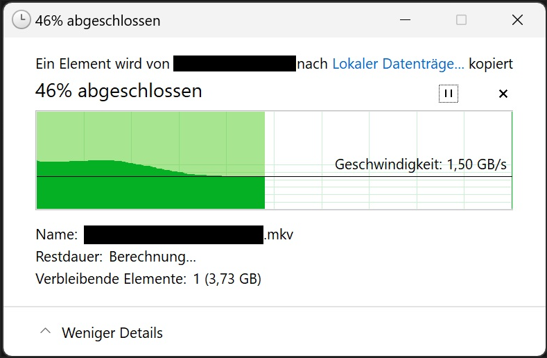

Ich habe es vor wenigen Sekunden getestet und meine Schreibrate einer 7 GB Video-Datei liegt laut Windowsanzeige bei 1,4 GB/s und da das "Kopierfenster" nach gefühlt 3 Sekunden vorbei war, ist es wohl realistisch.
Edit:
Ich habe es auf einen verschlüsselten Container meiner lokalen M.2 SSD kopiert. (also kein externes Gerät)

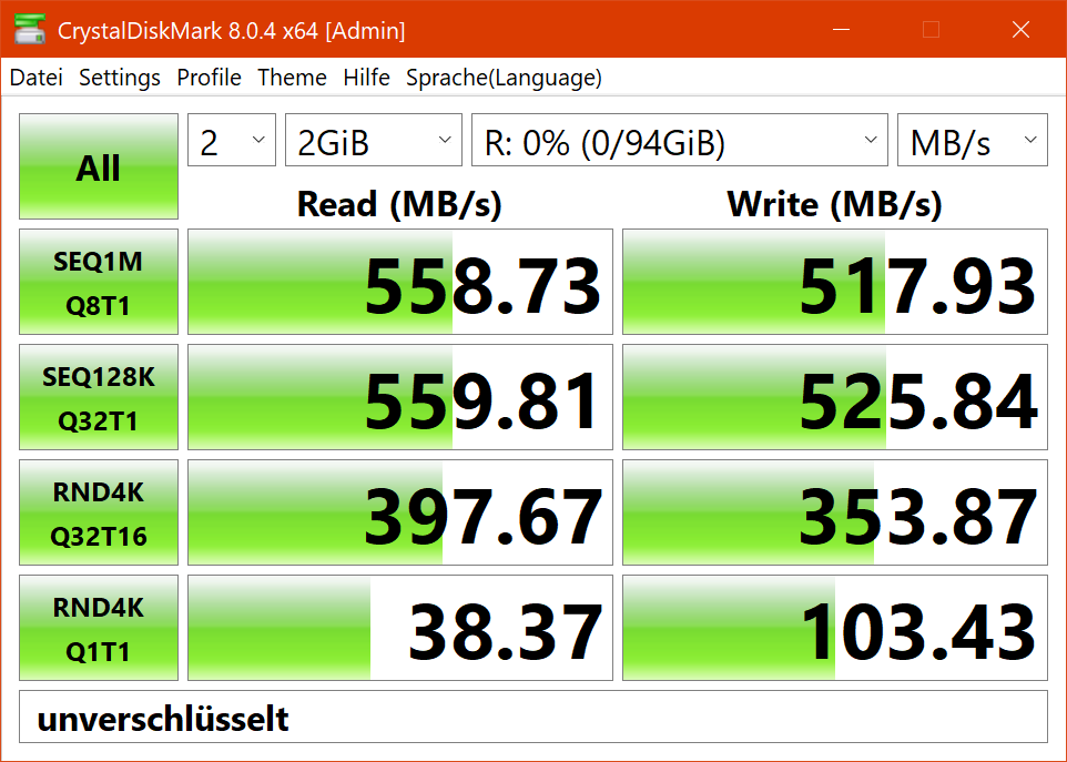

Man sollte bei diesem Beitrag noch hinzufügen, dass die Verschlüsselung von VeraCrypt so viel Leistung kostet. Bei Bitlocker und manch anderer FDE-Software ist der Leistungsverlust wesentlich geringer.
Der Code von VC basiert halt immer noch größtenteils auf TC.

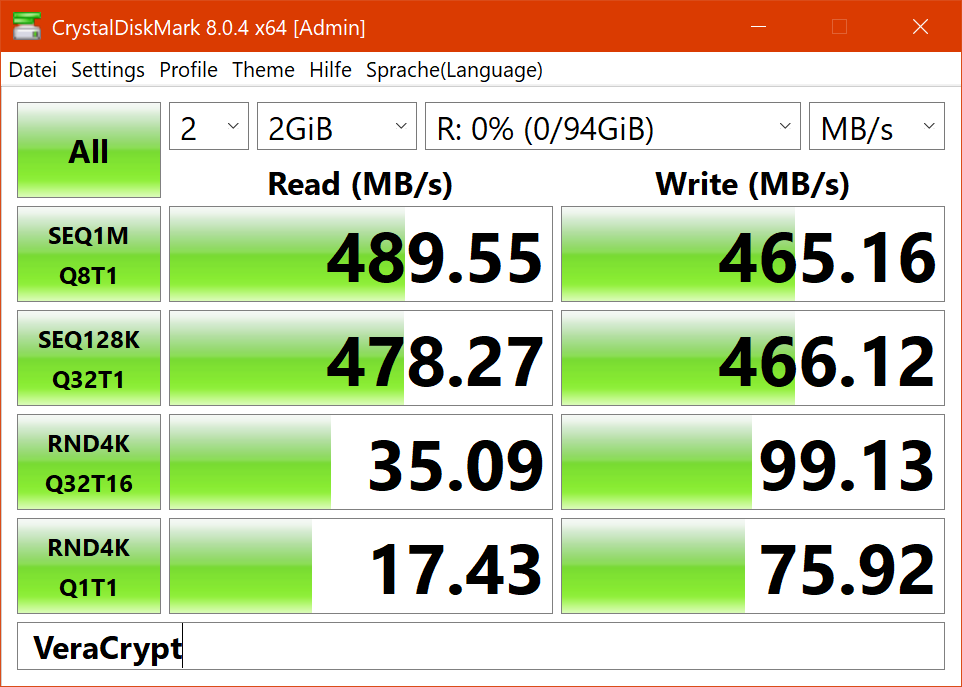

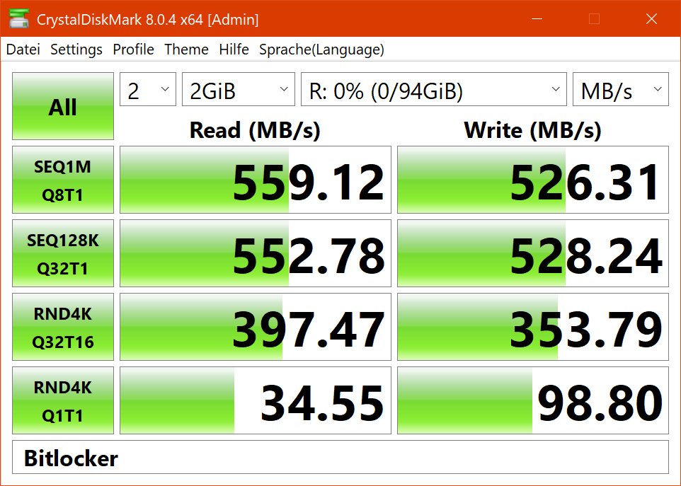

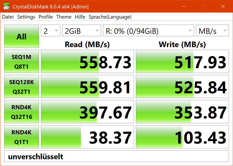

Unverschlüsselt:

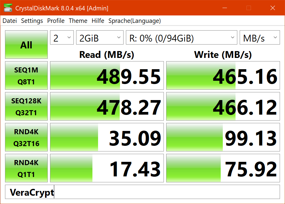

VeraCrypt: (mit TC die gleichen Werte gemessen)

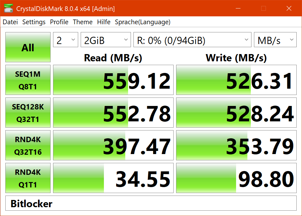

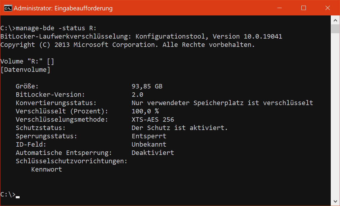

Bitlocker: (die Werte, die höher als bei "unverschlüsselt" sind, würde ich als leichte Messfehler betrachten)

Das kann ich nicht bestätigen, siehe meine Screenshots weiter oben. Die Werte wurden mit einer Partition ermittelt.

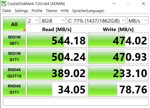

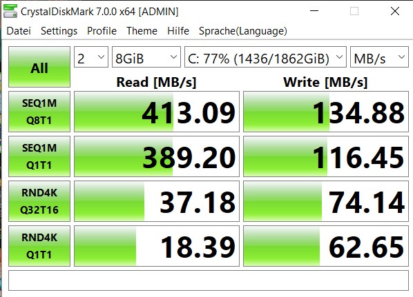

Hättet ihr mal Werte von Festplatten-Kopiervorgängen mit HDDs, die Veracrypt verschlüsselt sind?

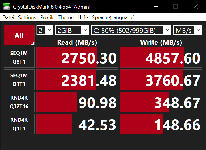

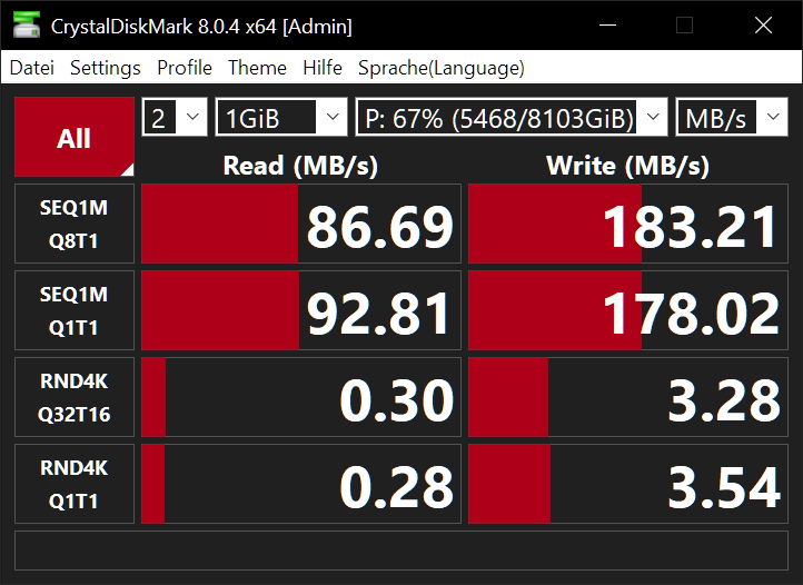

Der erste Anhang der Benchmark meiner 990 Pro 2TB.
Der zweite Anhang der Benchmark meiner WD Purple 18 TB.
Ich bezog mich auf den Verlust bei einer Systemverschlüsselung, der noch krasser ist als Deine gezeigten Verluste mit der Partition: Damit lahmt das System von Start an. Deine Werte wird man im Alltag kaum bemerken (Q32T16? Ernsthaft? 👀 )
