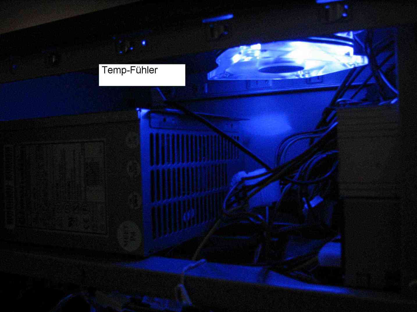

So, hab mal wieder Zeit gehabt (kein Wunder bei dem miesen Wetter), und an der Kühlung von wintermute (der heißt schon immer so, hatte nur seinen Job in die Sig reingeschrieben, halt Rechenknecht, nicht zu Verwechseln mit Wintermute, dem allseits geschätzten CB/FB-Mitglied) gearbeitet.
Da mir aufgefallen ist, daß sich im Bereich des NT´s immer ein Hitzestau bildet, lag es natürlich nahe, dort einen Lüfter einzubauen. Ok, die Position ist nicht neu, hat aber mal jemand Temps gemessen?
Meßanordnung: Temperaturfühler (von Aerogate II) auf NT appliziert (siehe Bild)
CPU-Temp mit CPUCool
Meßung unter Last: 2 x SETI-WU
Erfassung der Meßwerte nach ca 2 Stunden
RT: 21°C
Temps mit Lüfter (1700 1/min): NT 35°C / CPU 45,5°C
Temps ohne Lüfter (0 1/min, Loch abgedeckt): NT 40°C / CPU 47,5°C
Fazit:
:) deutlich geringere Belastung des NT´s, was gerade interesant sein dürfte für Temp-gesteuerte
:) keine zusätzliche Lärmquelle, da Lüfter bei 1700 1/min sehr leise
:) CPU-Temp 2°C geringer (Ok, ist nicht so viel)
:) coole Optik
:rolleyes: Arbeitsaufwand ca 1 h
:( Verlust der Garantie vom Gehäuse

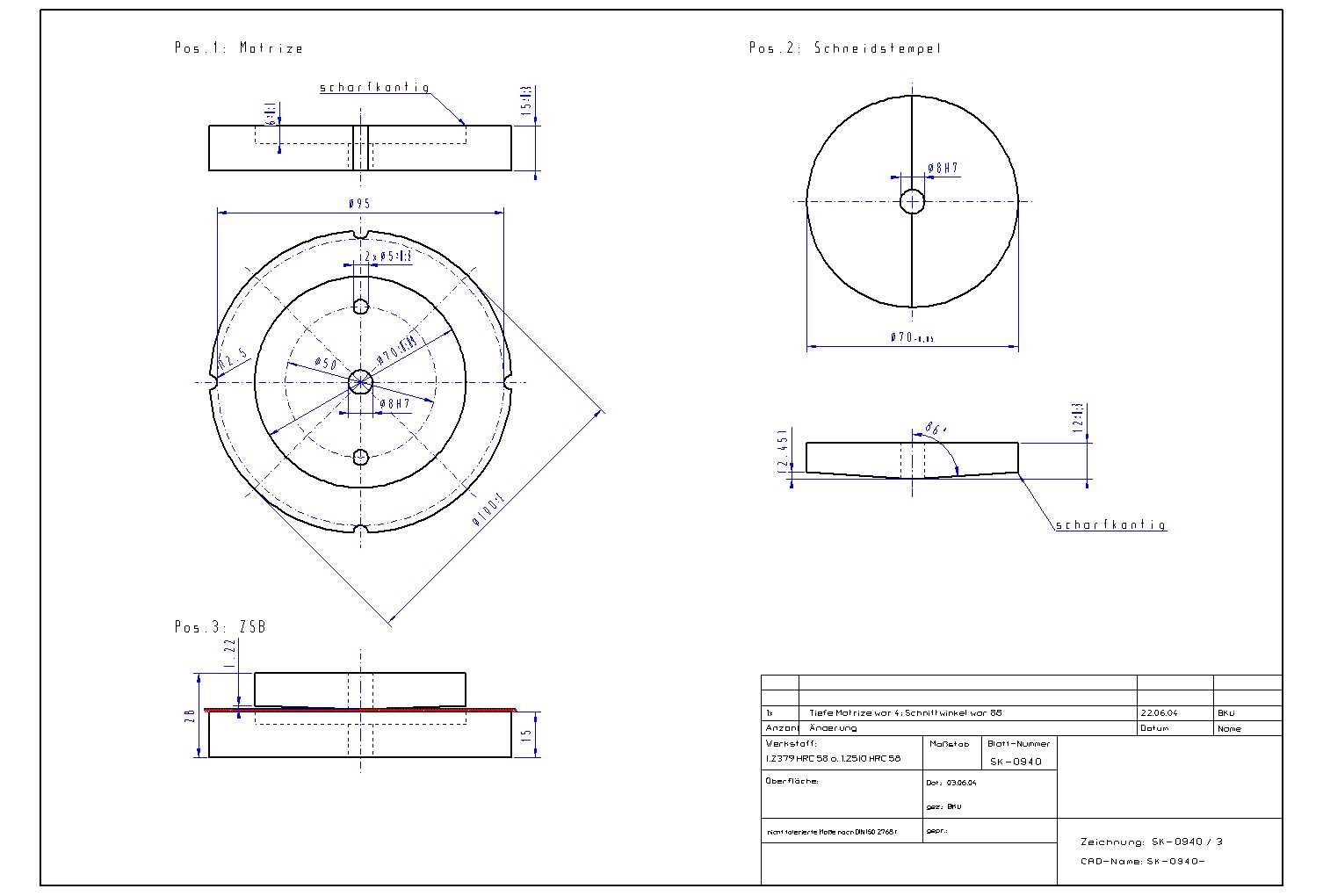

Für das Loch habe ich ein Werkzeug benutzt, welches mir der Werkzeugbau in der Firma, in welcher ich arbeite, gefertigt hat.
- Material: 1.2379 HRC 58
- Loch-Ø 70
- Schnittwinkel: 4° (sollte steiler sein, um die Schnittkraft weiter zu reduzieren)
- Schnittspiel: 0,05 mm
- Führung: mittels Zylinderpaßschraube
Die Zeichnung kann ich morgen mal reinstellen.
Aufgrund des flachen Schnittwinkels reichte die Kraft, welche über die Schraube aufgebracht werden sollte, nicht aus, hab dann alles zwischen einen Schraubstock gespannt! :D

Anbei mal die Konstruktion, ich hoffe, man kann einigermaßen was erkennen! ;)

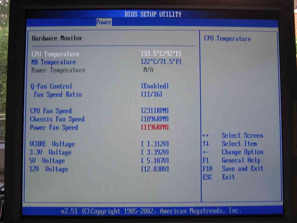

@Dönertier: Mein Rechner zeigt im BIOS beim hochfahren nach Kaltstart (über nacht aus) bei RT 21°C so ca 21°C - 23°C Board und 30° - 33°C CPU an, ähnliche Werte liefern die Temparaturfühle meines Aerogate II an Graka, CPU, NT und HD. Ich traue mainem Board schon, auch wenns ein ASUS ist! ;)

@black-crack: Ich habe im Ø des Lochkreises (100 mm) der Befestigungsbohrungen am Werzkzeug vier Zentrierhilfen angebracht. Diese wurden genutzt, um eine Körnung anzusetzen und anschließend mit eine Bohrer 4 x 6 mm Löcher zu Bohren, dh der Lüfter ist einfach verschraubt!
anbei auch mal meine Temps beim Einschalten wie oben angekündigt:
RT: 21°C
Board: 22°C
CPU: 33,5°C
Der Rechner wurde aus dem kalten Zustand gestartet und dann direkt ins BIOS (ca 30 s Laufzeit). :cool_alt:

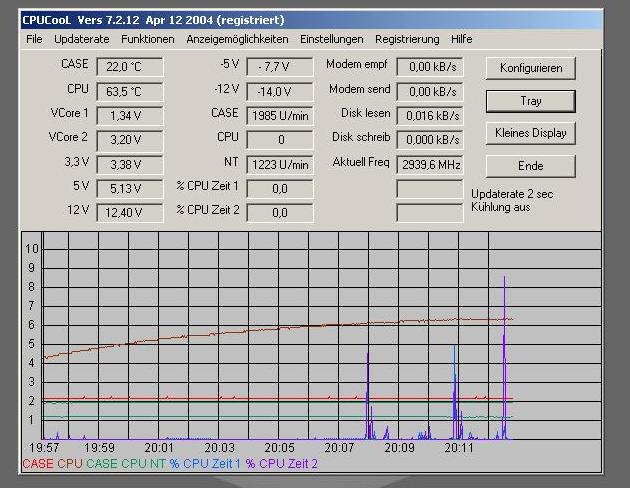

Des weiteren wollte ich mal die Güte meiner Temperaturanzeige prüfen. Dazu habe ich den Lüfter abgeklemmt, und den Zalman rein zur passiven Kühlung genutzt (um Verfälschungen durch den Luftstrom auszuschließen). Die Gehäuselüfter habe ich mich nicht getraut auszuschalten. :eek:
Zum Vergleich wurde die Temp mit meinem Aerogate II gemessen.
Der Versuch wird im Idle-Betrieb durchgeführt! :rolleyes:
Ergebnis Board: ca 63°C - 64°C
Ergebnis Aerogate: ca 63°C mit einer zeitlichen Verzögerung von ca 30 s
Dieses Ergebnis ist für mich ein Zeichen, daß die Temps, welche von meinem ASUS-Board (mit BIOS 1016) ausgelesen werden, doch recht gut sind. Für andere Boards kann ich nicht sprechen, würde aber mal sagen, daß dies schon zumindest für die P4C gilt! :D
Ich will hier keinen Flame-Thread eröffnen, mich hat lediglich interesiert, was an der Behauptung ist, daß ASUS-Boards immer zu geringe Temps anzeigen!
Edit: man kann einen OCten Prescott also doch im Zaum halten (Ok, 5 Gehäuselüfter und einen Zalman vorausgesetzt) :D
