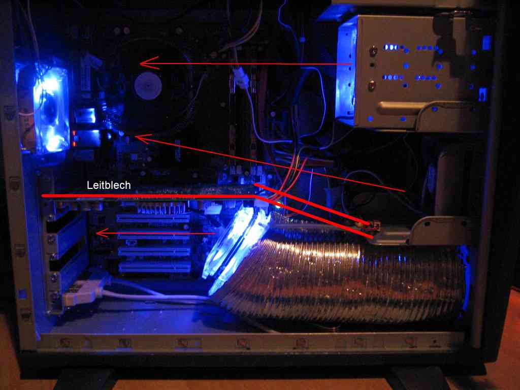

die 2° sind ja nicht grad ausschlaggebend ;)
@compy: hab ich ja geschrieben, aber 5°C beim NT! ;)
@jannick: dachte an sowas in der Art (siehe Bild), daß die Graka halt einen eigenen Lufstrom bekommt. Zum testen könnte man so was aus Pappe bauen. Vielleicht sollte man auch mal ein Loch in den Gehäuseboden einbringen, und Luft von unten ansaugen.
Ich finde halt die Anordnung des Graka-Lüfters unterhalb der Graka ziemlich ineffektiv. :rolleyes:

und wenn du du folgendes probierst:
- hinten unten nen Lüfter wie in post 1.
- den Lüfter und die Tube von Post 17 auf die gleiche Höhe wie den HD Käfig zurücksetzten (also bis dort wo du den Lüfter angemacht hast)
- Am "Ende" der Grafikkarte n Leitblech in vorm von nem Dreieck am Boden befestigen. so breit wie du unten im Case platz hast und etwa bis auf 3/4 höhe GraKa.
--> Würde nicht folgendes nun eintreten?
Der Luftstrom von hinten kühlt die Graka. Durch das "Dreieck" wird die Luft nach oben ins Gehäuse tansportiert, nachdem die GrakA nun genug Kühlung haben sollte --> durch die Umleitung mit dem Dreieck sollte es so keinen Luftstau vorne im Case geben.
Der Lüfter in der Front bringt kühle Luft von vorne ,welche sich ja durch den Luftstrom durch das ganze Case zeht. Einen Teil der Warmen Luft wird om Lüfter oben im Case abgesaugt, und der Rest wurd hinten rausgepustet.
Was denkst du, oder liege ich komplett falsch?

@ stummerwinter
Hast du denn schon an der Seite deines Gehäuses in Höhe der Graka einen Lüfter angebracht, welcher kalte Luft in das Gehäuse bläst? (ähnlich dem Anhang)
Ich habe auf meiner Graka den Arctic VGA Silencer, welcher ja glücklicherweise die warme Luft aus dem Case pustet. Doch ich wollte mit dem Lüfter erreichen, dass nicht nur der in meiner Front angebrachte 120mm Lüfter kalte Luft ins Case bläst, sondern direkt an der Graka einer für Frischluft sorgt. Durch das Anbringen des Lüfters (80mm) an der Seite, hat sich mein System bei geschlossenem Case um 3°C und die CPU um 5°C laut Asus Probe verringert. Kann nun auch wieder mit geschlossenem Case im Sommer zocken... :D
@Jannick: Ah, jetzt ja. Hatte ich schon probiert, brachte aber auch nicht mehr, als der Lüfter von vorne mit dem Tube. :rolleyes:
Ab nächster Woche habe ich 2 Wochen Urlaub und hoffentlich meine WaKü, dann gehts erst richtig rund! :p
@CyReZz: Hab ich schon dran gedacht, aber noch nicht probiert, ansosnten siehe ober bzgl WaKü
