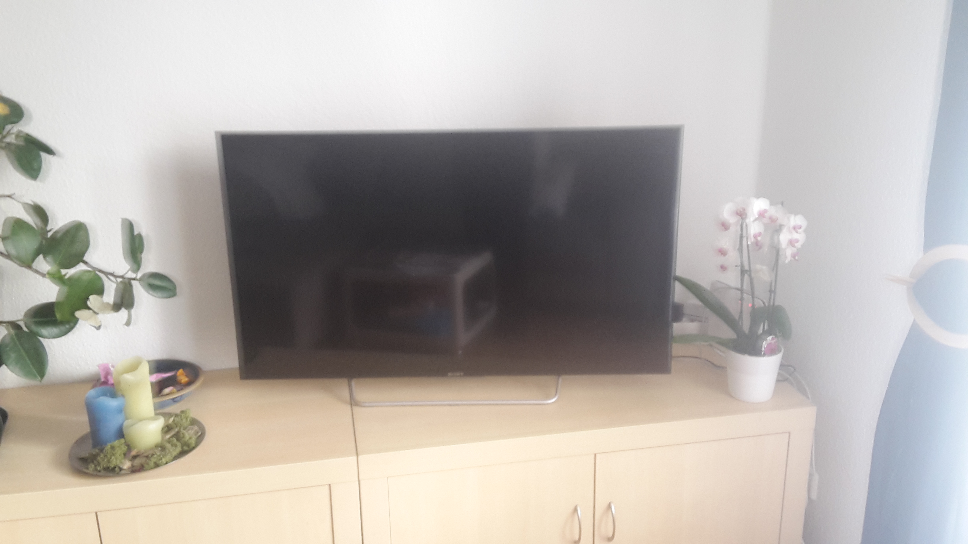

Hallo miteinander,
ich hoffe ihr könnt mir helfen.
Ich besitze einen sony bravia kdl-48w705c und habe manchmal das Gefühl das der Sound bei Filmen doch eher nicht so toll ist bzw im Raum "verloren geht". Deswegen hatte ich mir überlegt das Soundkonzept zu verbessern aber da ich davon keine wirkliche Ahnung habe was es da überhaupt gibt, würde ich um eure Unterstützung bitten.
Ich möchte dafür wirklich nicht mehr als 200 € wenn es keine günstige Variante gibt dann bleibt alles so beim alten. Es muss nichts gekauft werden und ich möchte auch nicht jetzt etwas kaufen was dann noch später erweitert werden muss oder auch nichts gebrauchtes (nur Neuware).
Es geht mir vor allem um den Sound bei Filmen und Serien (Viel Netflix).

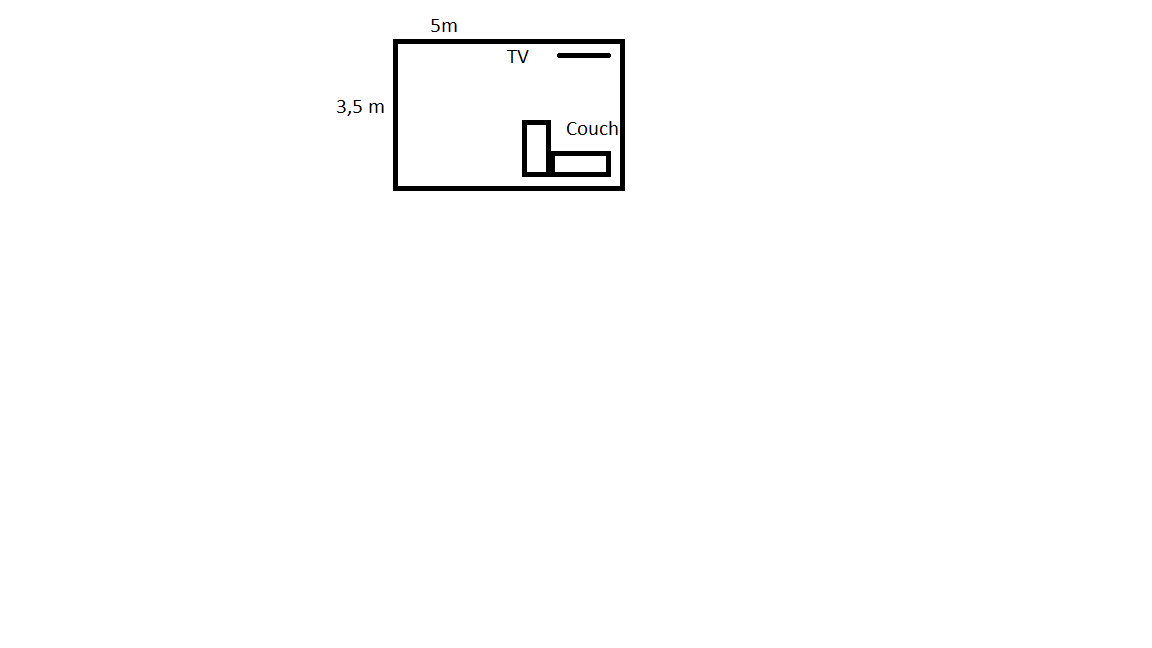

Der Raum ist 17,5 m² groß und ich hab ein Foto wo der Fernseher steht und eine Skizze vom Raum gemacht.
Ich hoffe dass das hilft.
Vielen Dank schonmal im vorraus:)

Aktivboxen (z.b. aktive Nahfeldmonitore vom Musikerfachhandel, für den Preis ohnehin besser als der Ramsch von Logitech, Creative, Teufel, Edifier usw.) an den Kopfhörerausgang dran und gut ist. Die Boxen lassen sich dann auch für was Anderes verwenden, wenn man diese nicht mehr für den Fernseher benötigt.
Nachteil: Es müssen dann die Kerzen und die rechte Pflanze verschwinden.
Edit: Und Finger weg von diesen Soundbars (Geräuschleisten, die Übersetzung passt da auch, denn da kommen wirklich nur Geräusche raus), die taugen nichts und schon garnicht in der Preisklasse.
