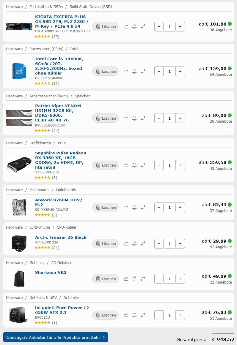

Hallo in die Runde,
ein Freund möchte sich einen neuen Spielerechner anschaffen. Monitor und Peripherie sind vorhanden, der alte Rechner steht nicht für Upgrades zur Verfügung. Daher einmal komplett neu. Es wird nicht beabsichtigt den Rechner während der geplanten Laufzeit upzugraden. Ich tendiere daher, aufgrund des derzeit außergewöhnlich guten Preis-/Leistungsverhältnisses des i5 14600k, zum LGA 1700. Gibt es etwas an der Konfig, was Verbesserungspotential bietet?
Ich bekomme die Geizhalswunschliste irgendwie gerade nicht öffentlich zugänglich gestellt, daher nur als Screenshot.
Danke

Wenn du eh eine AMD Grafikkarte haben willst, warum nicht gleich das passende Board von Sapphire mit einem AMD-Prozessor? Für einen 10er mehr würde ich die Kioxia gegen eine Lexar NM790 tauschen, mit fast dem doppelten TBW-Wert.
Moin,
Beim Netzteil sollte dieses auch passen -> FSP VITA GD 650W ATX 3.1
Ram, GPU, CPU-Kühler passt.
Ob jetzt Intel oder AMD muss ja jeder selbst entscheiden.
Ich hab gestern ein 1000€ AMD System gebastelt, da AM5 noch nicht ganz EOL
Hab die Zusammenstellung überflogen, kannst du so machen...
AMD: Mehr Idle Stromkosten, aufrüstbar, nicht Intel😠
Intel: Mehr Lastverbrauch
und der 14600k hat gute (Daddel)Leistung für den Preis
Obacht: Bei beiden ein UEFI-Update machen, aber unabdingbar beim Intel weil sonst die CPU evtl. langsam durchbrutzelt
Völlig egal wenn man nicht extrem viel schreibt...
Mein writes in 2-3 Jahren... 🥴
E: Das sind so 21-22TB oder so, also 7TB-11TB in 3 bzw. 2 Jahren, die G3 Plus 2TB hat so 1200TB/1,2PB... 💀
https://geizhals.de/kioxia-exceria-plus-g3-ssd-2tb-lsd10z002tg8-lsd10z002tc8-a3054927.html
EEE: angepasst
K3ks schrieb:
Vielen Dank für die Antworten.
Netzteil tausche ich aus. Günstiger kann es gerne werden, wenn es nicht zu sehr zu Lasten der Qualität geht.
Bringt der hintere Geäuselüfter eigentlich was, wenn unmittelbar vorher 2 CPU Lüfter dort schon rauspusten? Ich würde den 120er von hinten dann noch über den einen vorderen verbauten Lüfter montieren.
