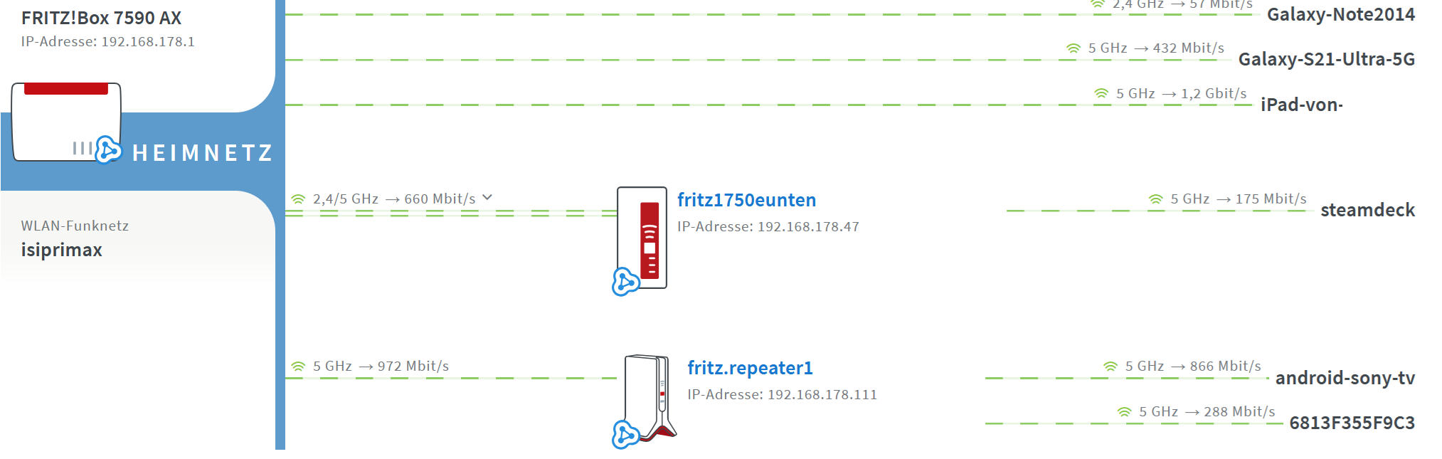

Wie man sieht, verbindet sich das Steam Deck mit dem Repeater, obwohl es neben dem Router liegt. Wenn ich den Repeater aus der Steckdose ziehe, dann wird der andere Repeater benutzt. Es macht überhaupt keinen Sinn, dieses Verhalten.
Und ja, Mesh ist aktiviert. Wie gesagt, es funktioniert alles bis auf diese 2 Clients.
Das einzige was bei diesen Geräten gleich ist, ist das sie auf Linux laufen. SteamOS und Manjaro.

Ich bin wohl nicht alleine, ich habe über den Begriff 802.11v auf Google ein Steamforumbeitrag gefunden, wo sich einige mit den gleichen Problemen gemeldet haben. Aber leider noch keine Lösung gefunden. Wahrscheinlich muss hier AVM was patchen.
Steam Deck scheint laut Fritzbox das Umschalten zwischen den Mesh Punkten zu unterstützen.
Signaleigenschaften vom Steam Deck: STBC, LDPC, PMF, Dualbandfähigkeit, 11k, 11v
