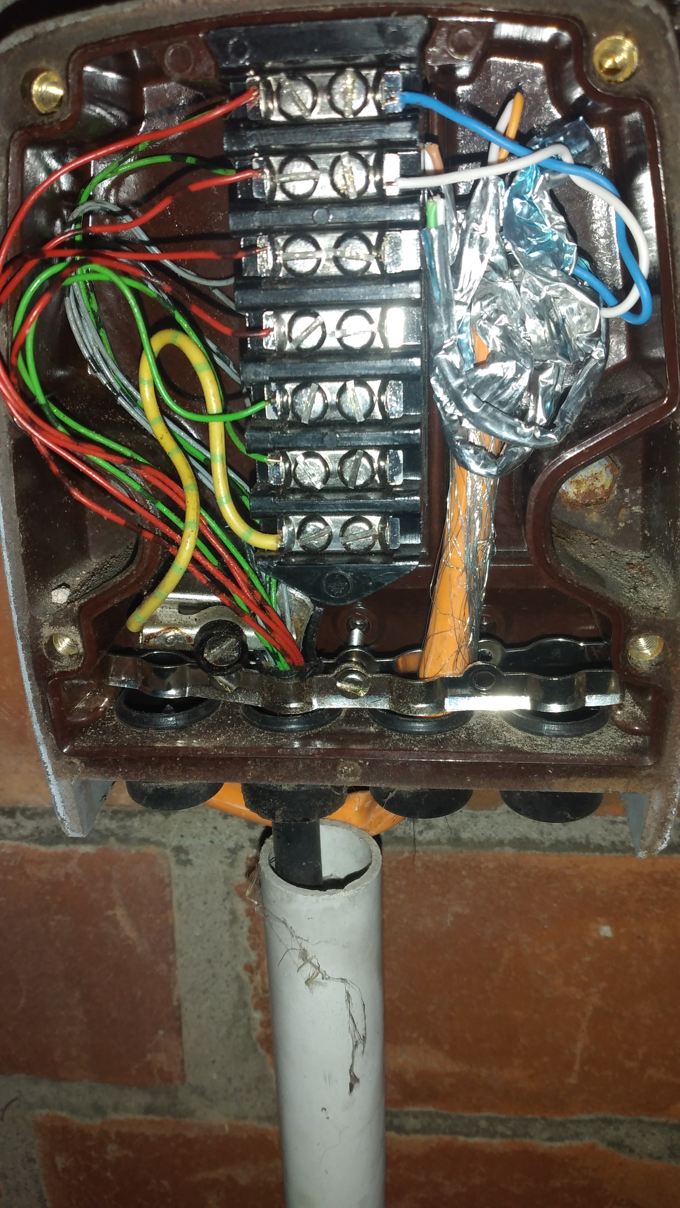

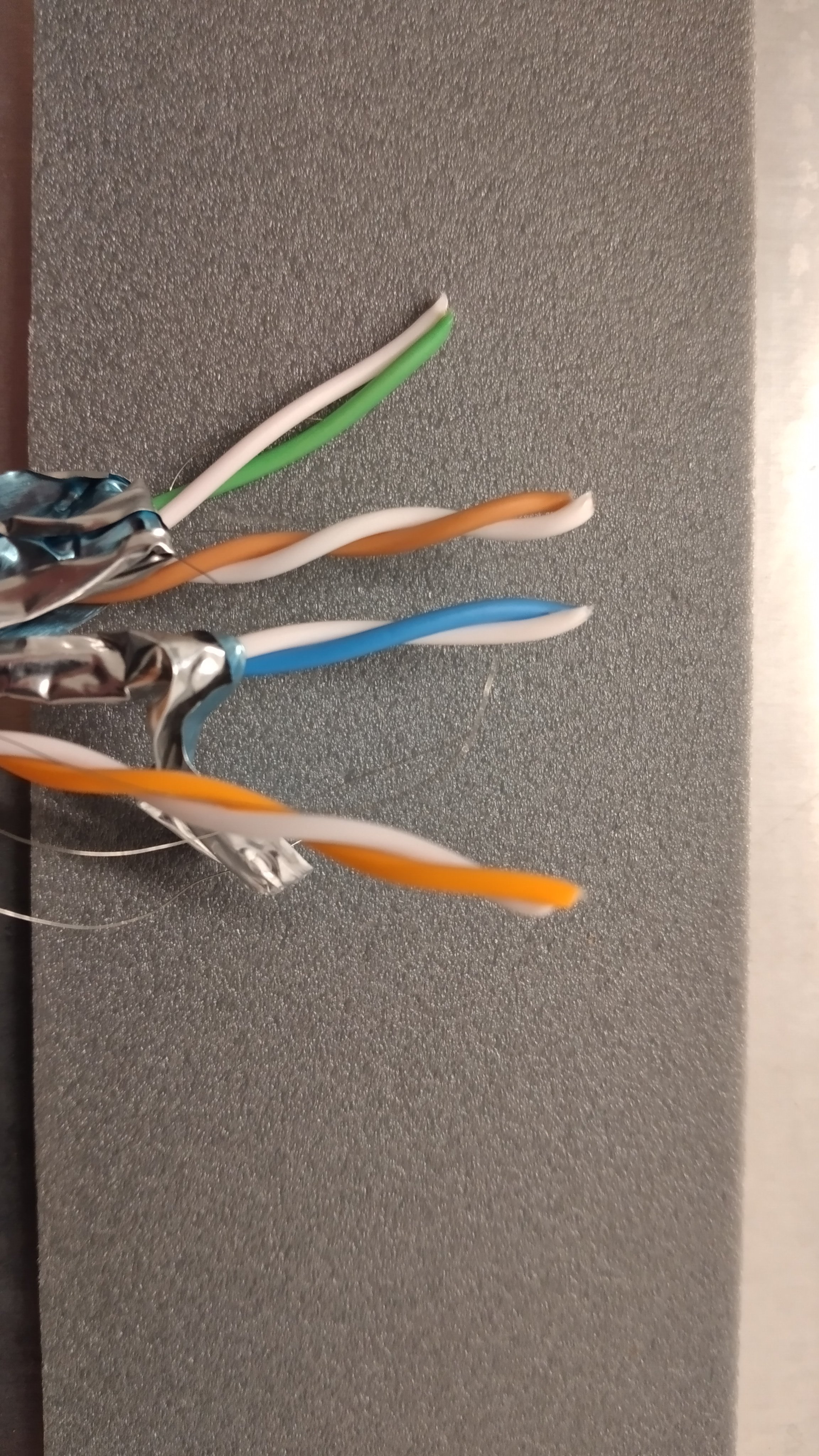

Ich möchte meine fritzbox 7530 direkt an den APL anschliessen. Es war dort auch schon mal vor 2Jahren eine fritzbox angeschlossen. Ich weiss aber nicht mehr wie.

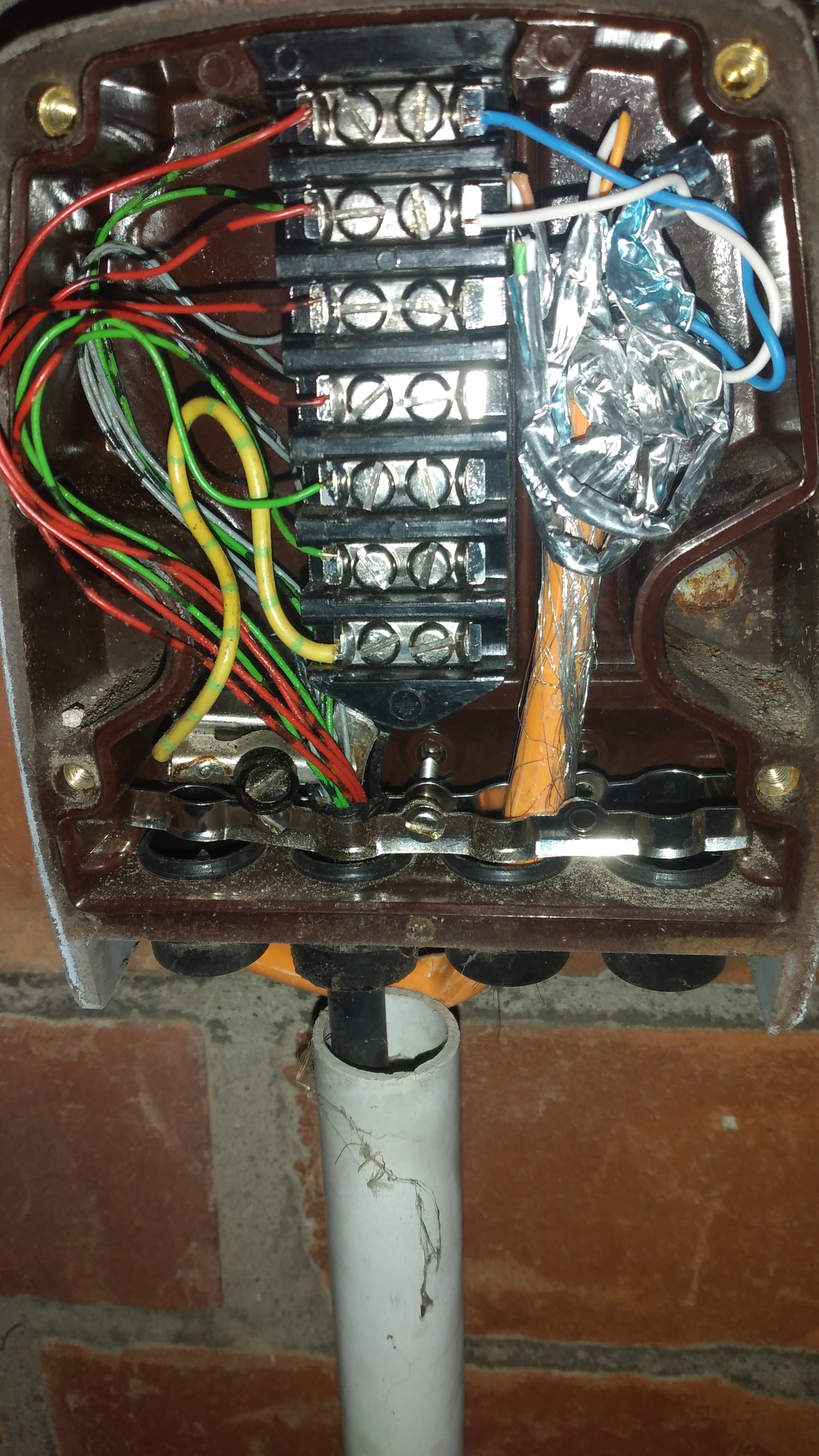

Ich bekomme keine Verbindung. Auf dem Foto ist wie es jetzt angeschlossen ist
Hat jemand einen Tipp?

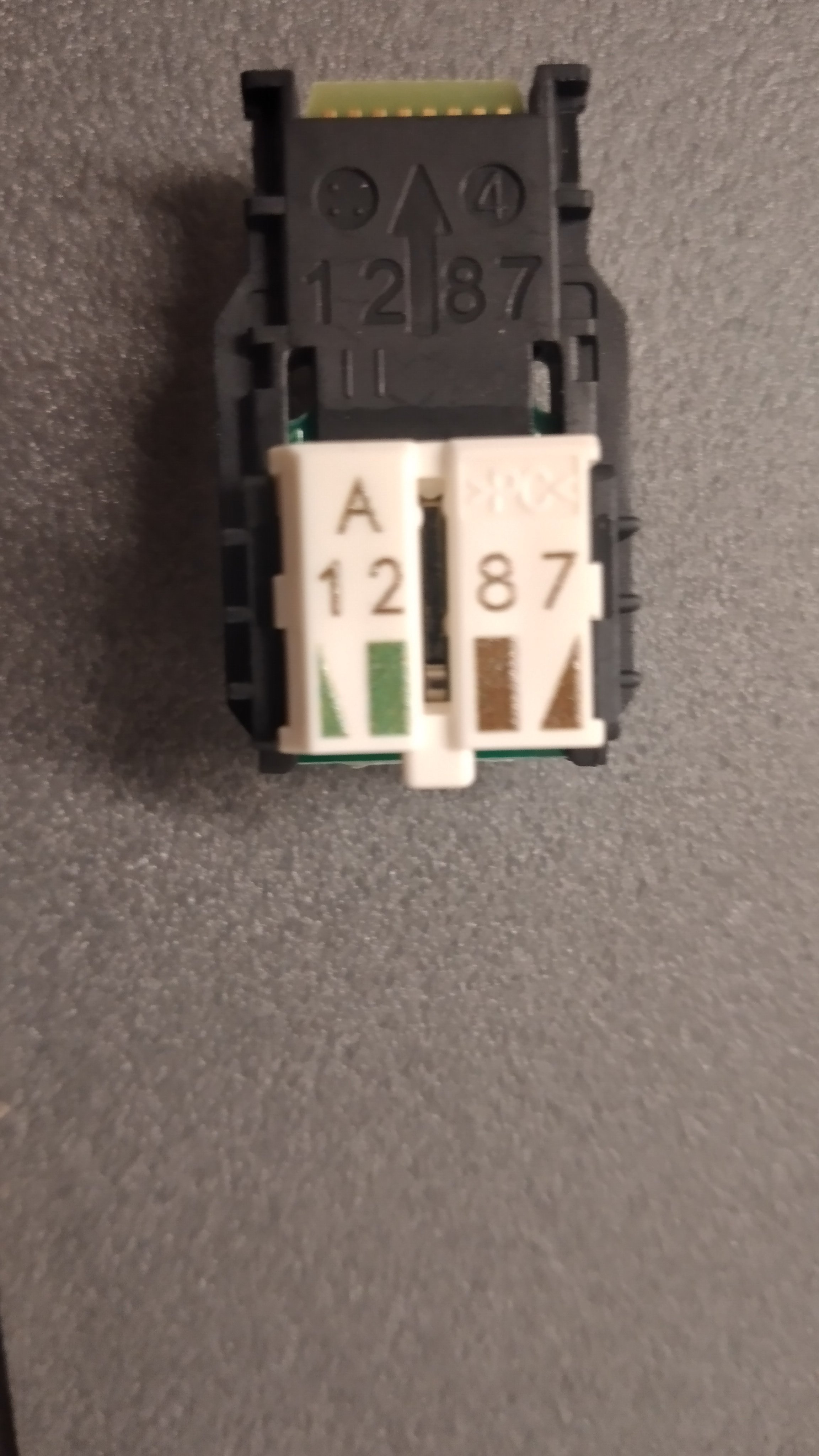

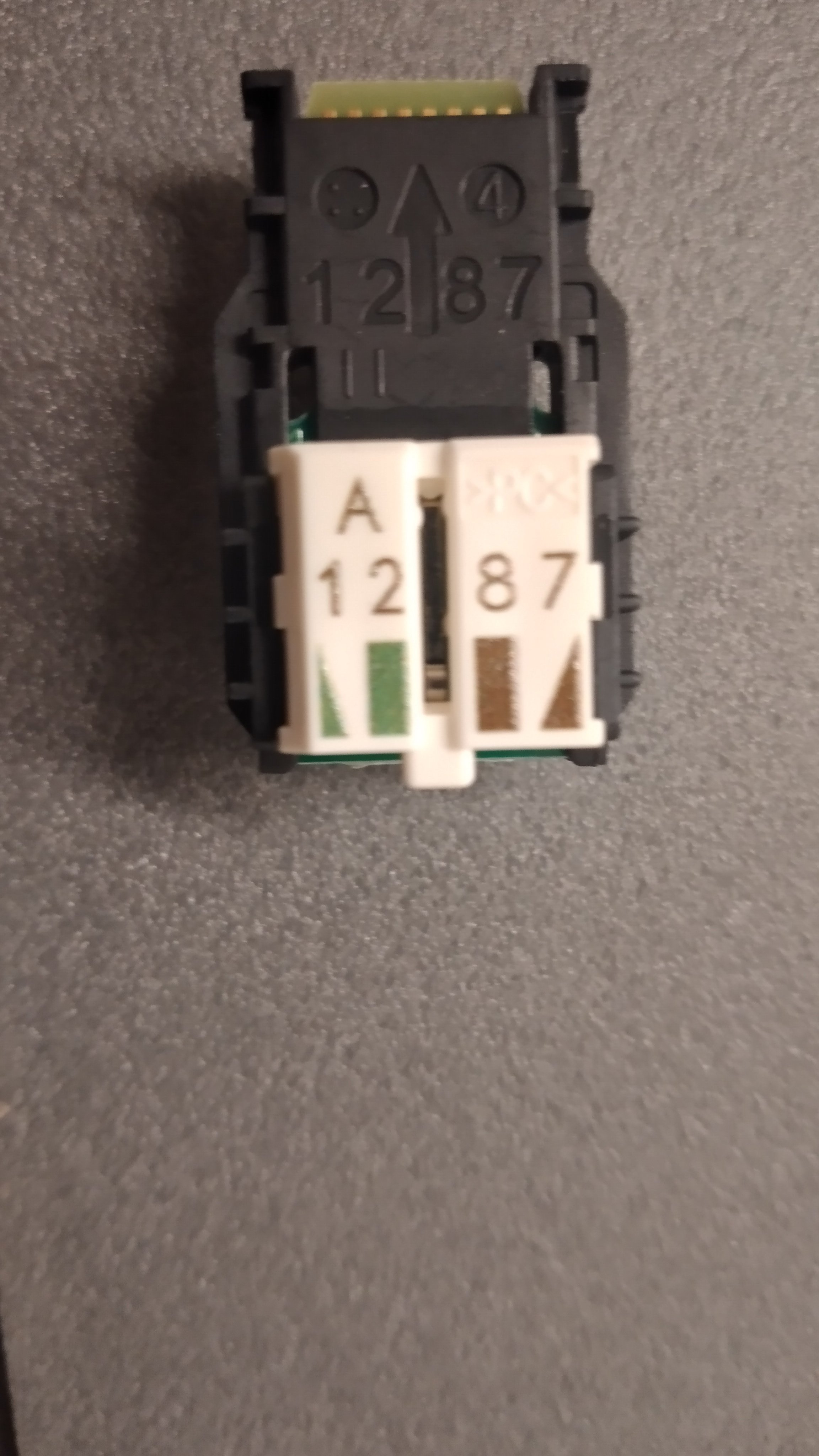

Foto vom verwendeten Stecker (Netwerkkabel-> Stecker)20260317_205005.jpg20260317_204954.jpg

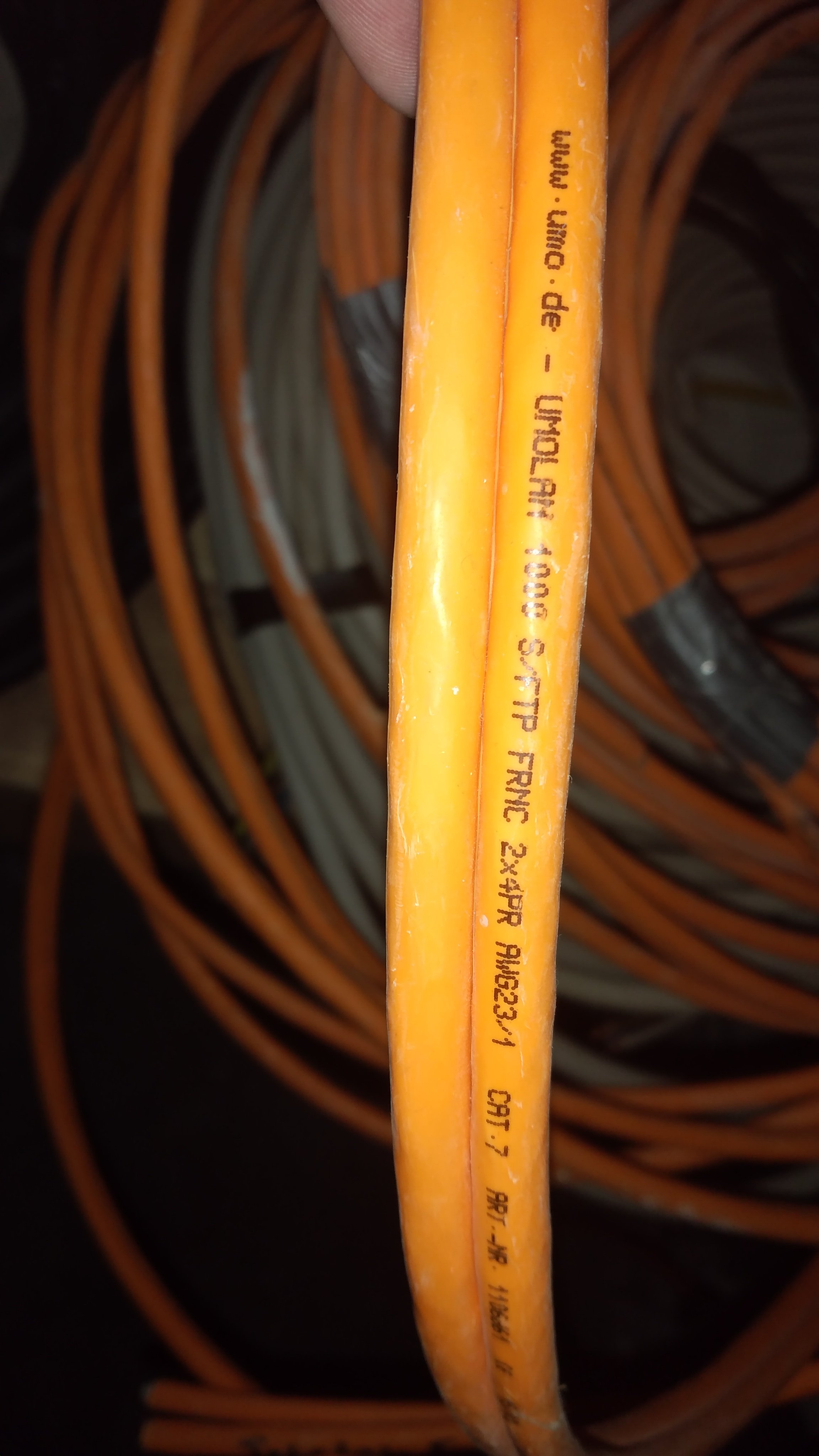

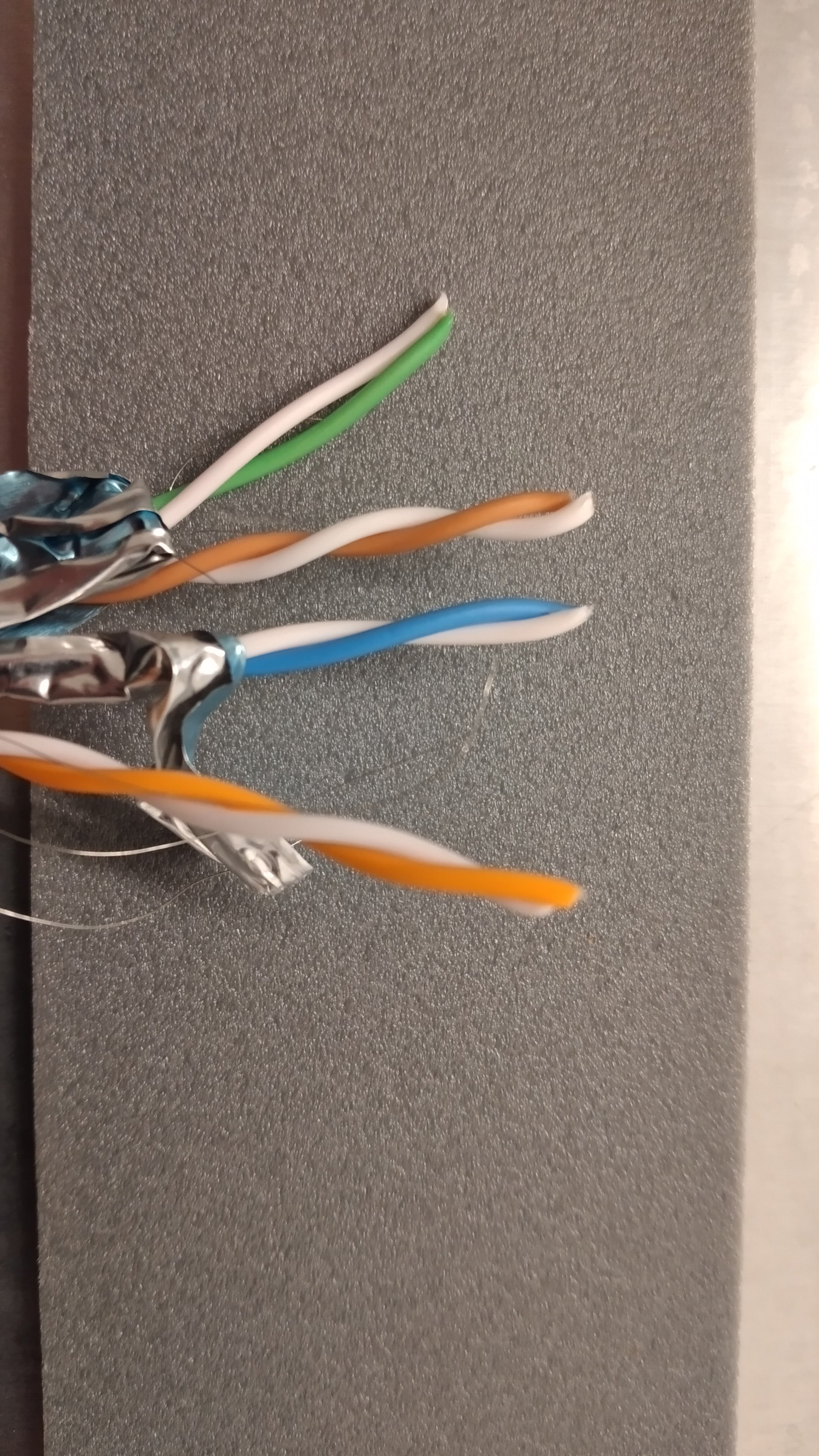

Foto vom Netzwerkkabel
1&1 Festnetz

Am APL brauchst (darfst..) du ja gar nichts mehr machen. Und wenn du auf das Netzwerkkabel den Stecker drauf machst passiert nichts?

Ich würd via Klingeldraht ne TAE anbauen (auch mal auf den anderen Doppeladern) und mit regulärem Kabel testen, ob da überhaupt was ins Haus kommt. Falls nein hast du draußen irgendwo ne Störung.

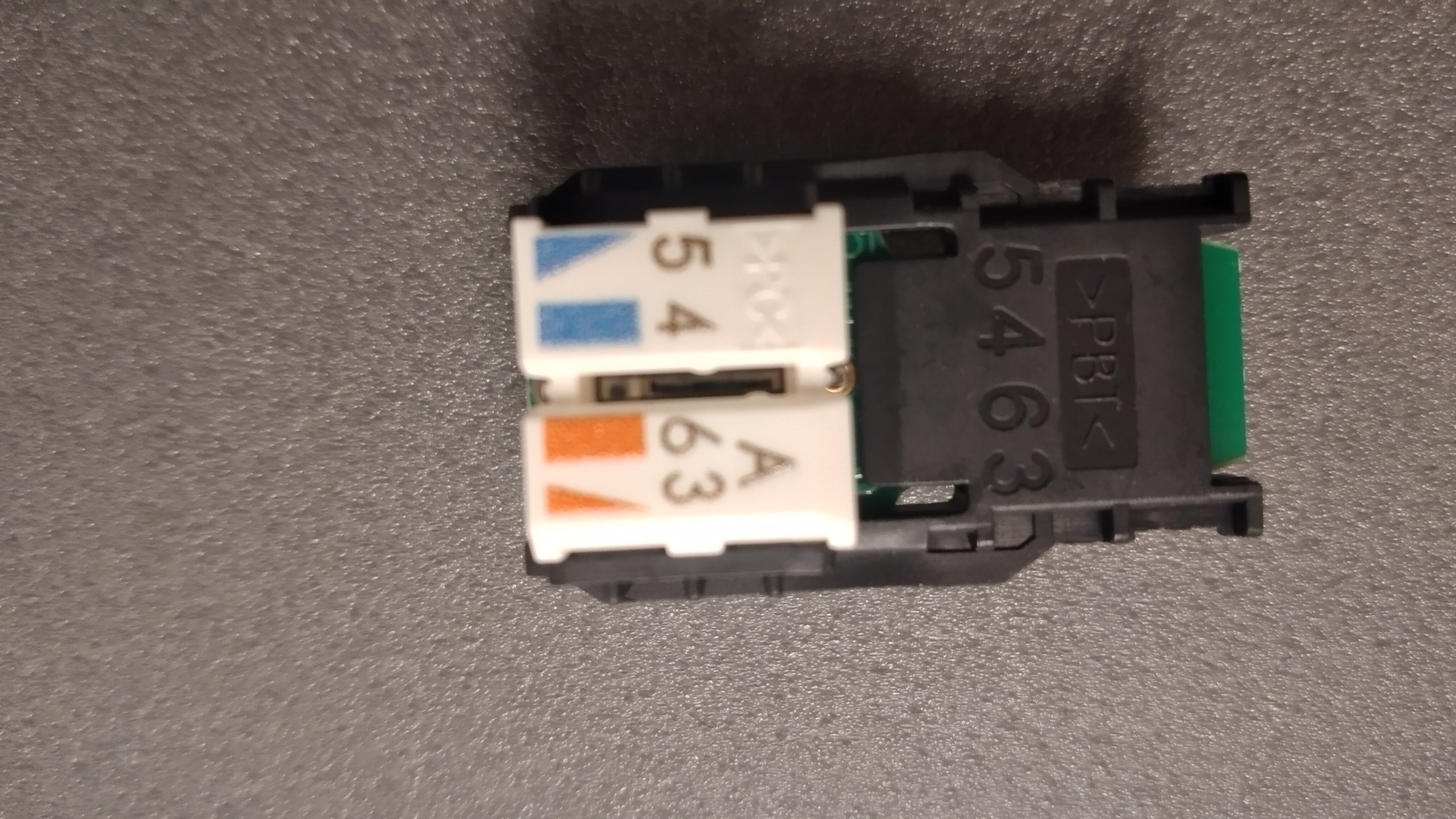

Blau/Weis hast du wie oben schon erwähnt, auf 4+5 am RJ45 Ende beim Router? (und der RJ45 ist auch richtig aufgelegt und hat Kontakt?)
Ansonsten eben einfach jedes 2er Paar das von außen kommt entsprechend so durchtesten oder einfach so wie man es soll kurz den Support anrufen und sagen das man ja keine TAE hat, dann bekommt man eine ;-)

"Alternativ kann man zwischen APL und TAE -Dose auch ein Netzwerk Verlegekabel Norm mind. CAT 6 (oder besser) nehmen."

Bei dir muss blau / blau-weiß auf 4+5 des Netzwerksteckers angeschlossen werden.
https://fritz.com/apps/knowledge-base/FRITZ-Box-7530/56_Belegung-der-Kabel-und-Anschlusse
Ich würde unterscheiden, ob es ein normales EFH oder aber großes MFH ist. In einem MFH mit 10, 20 oder 30 beschalteten Stiften ist die Gefahr, bei anderen Kunden eine Störung zu verursachen, schon gegeben. Passiert sogar offiziell beauftragten Technikern, dass im Eifer des Gefechts mal eine Ader eines anderen Anschlusses abgeht.
Hier im Fall von @ST18 sehe ich das aber entspannt - sieht nach EFH aus und Ausgleichsschaltungen, die durch Unachtsamkeit zerstört werden könnten, sind auch nicht zu sehen. Aber im Endeffekt muss er am APL nichts machen, da auf Stift 1 schon die beiden Adern angeschlossen sind. Muss nur auf 4 und 5 vom Stecker legen (oder ans Ende eine TAE oder Netzwerkdose setzen) und dann in die Box.
Wenn kein Sync zustande kommt, könnte er ggf. noch versuchen, ob z. B. auf Stift 2 das Signal anliegt - dazu müsste er dann natürlich an den APL. Hatte ich kürzlich mal, dass bei einer Umschaltung der Anschluss plötzlich auf Stift 2 statt Stift 1 ankam - da hat entweder die Doku nicht gepasst oder der Techniker hat sich verzählt.

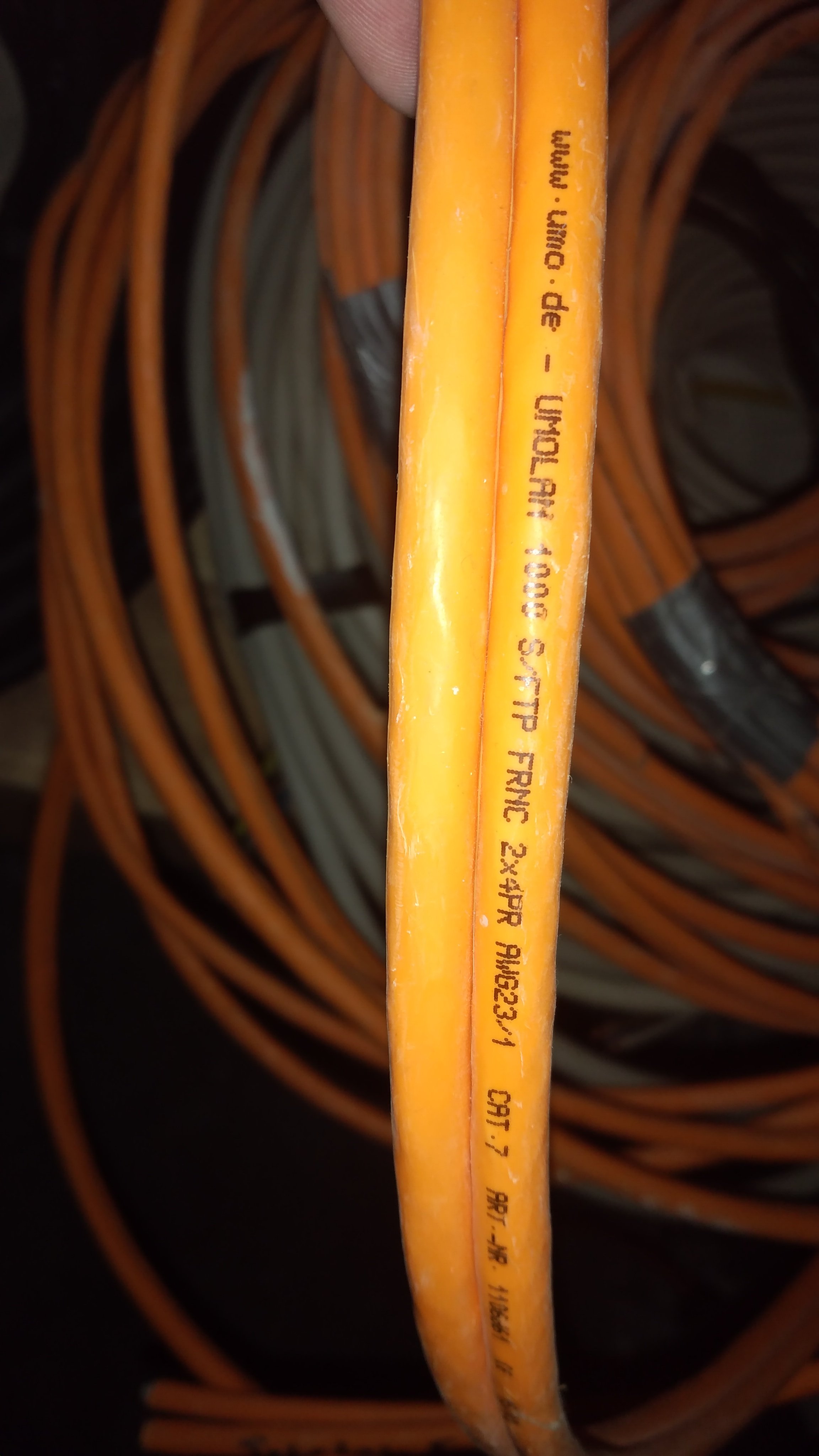

Vor 15 Jahren, vor der Kernsanierung meines Hauses, ging lediglich das Außenkabel an der Fassade entlang direkt ins Wohnzimmer in die TAE. Nach Rücksprache mit dem Bauherrenservice der nächsten großen Stadt durfte ich mir einen eigenen APL setzen. Der Herr meinte nur: wenn Sie das fachgerecht machen ist es ok. Ich hatte mir einen Krone Evz 84 bestellt, an der Außenwand montiert und die Adern auch entsprechend aufgelegt.
Problem damals war, dass der nach Montage geschaltete VDSL 50 Anschluss nur einadrig lief. Ich hatte also zig Technikerbesuche und auch erwähnt, dass ich den APL selbst installiert hatte. War kein Problem, das eigentliche Problem lag an einem Masten montierten EVz mit korrodierten Anschlüssen.
Zwischenzeitlich hatte ich das CAT7 Kabel vom APL auch mit einem Stecker versehen und direkt in den Router gesteckt. Das Ergebnis waren über 10 Mbits mehr im Downstream und eine stabilere Verbindung (535 Meter Leitungslänge).

So kurzes Update ,bevor manche ohnmächtig werden.
Fritzbox war defekt.
Ausgetauscht alles gut.
Bin nicht verhaftet worden , die Telekom existiert auch noch ,also alles in Butter.
