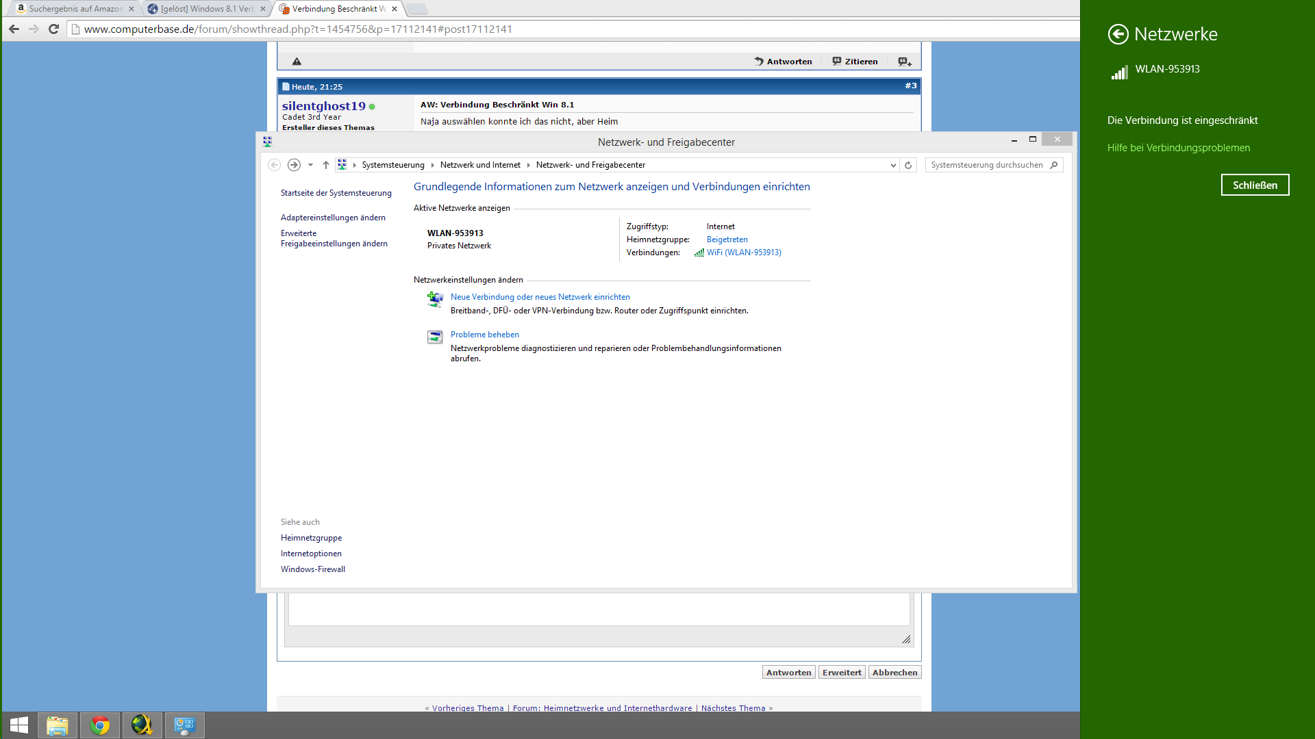

Naja ich hab die verbindung schon paar mal aus der Liste entfernt und neu eingerichtet, sprich den Wlan Schlüssel eingegeben, ändert nichts am Problem, das besteht weiterhin Screenshot 2015-03-06 21.34.34.png
Nun, die "eingeschränkte Verbindung" kommt nur daher, dass ein PING-Kommando nicht nach draußen geht, sondern geblockt wird.
Aber solange alles funktioniert frage ich dich, wo liegt das Problem?
Öffne im Zweifelsfall einfach selber eine Eingabeaufforderung und setze einen ping auf eine beliebige Seite ab und schau was passiert.
Nur wie gesagt, solange alles funktioniert, ist es doch egal was angezeigt wird.

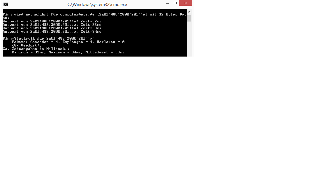

@copernix: sofern ich dich jetzt korrekt verstanden habe sollte ich über die Commandozeile eine beliebige Website anpingen ja?
hab ich getanhier das Ergebnis:
sollte wohl passen?
Das Problem ist, dass manchmal das Internet total langsam ist, die Downloadrate total absackt. Ich würde das auf das Problem schieben, weil an den anderen Geräten dies nicht vorkommt...
wenn du z.B. so "ping computerbase.de" gepingt hast und dort keine verlorenen Pakete enthalten waren. Dann ist alles OK
Meist geht das Ausrufezeichen dann auch weg, wenn du den Ping abgesetzt hast, manchmal auch nicht - Windows eben.
Aber da der Befehl erfolgreich ausgeführt wurde, so wie NameHere schrieb, ist alles in Ordnung.
