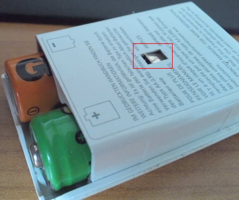

Okay, nun ausgiebig mit frisch geladenen Akkus getestet. Das Batteriefach hat offenbar nen Wackelkontakt, deshalb reißt die Verbindung immer noch plötzlich ab. Wenn ich den Batteriedeckel ans Gamepad drücke, ist alles okay, aber ohne zusätzlichen Druck gibt es Probleme.
Schaut bitte mal auf die markierte Stelle auf dem Foto. Ich schätze das Metallplättchen ist die Ursache, weil es als einziges Bauteil in der besagten Richtung wirkt. Müsste das eigentlich anders, "besser" sitzen?
Edit: Nach genauerer Inspektion habe ich den Eindruck, dass das Plättchen die beiden Batterien brückt, sobald es ins Gehäuse gepresst wird. Ohne genügend Druck ist der Stromkreis unterbrochen. Vielleicht hilft es nen kleinen Gegenstand auf das Plättchen zu klemmen, damit es noch weiter eingedrückt wird...
Vll. liegt es auch an den Kontaktfedern im Controller?
Die Feder oder was auch immer das is is bei mir genau so und passend dazu ne Nase im Controller.
Ich denk mal die is nur dafür da das das Batt-Fach straffer rein geht, mit Kontakt hat das sicher nix zu tun.
Abgerittene Contoller haben oft ein schlaggriges Batt-Fach ...
