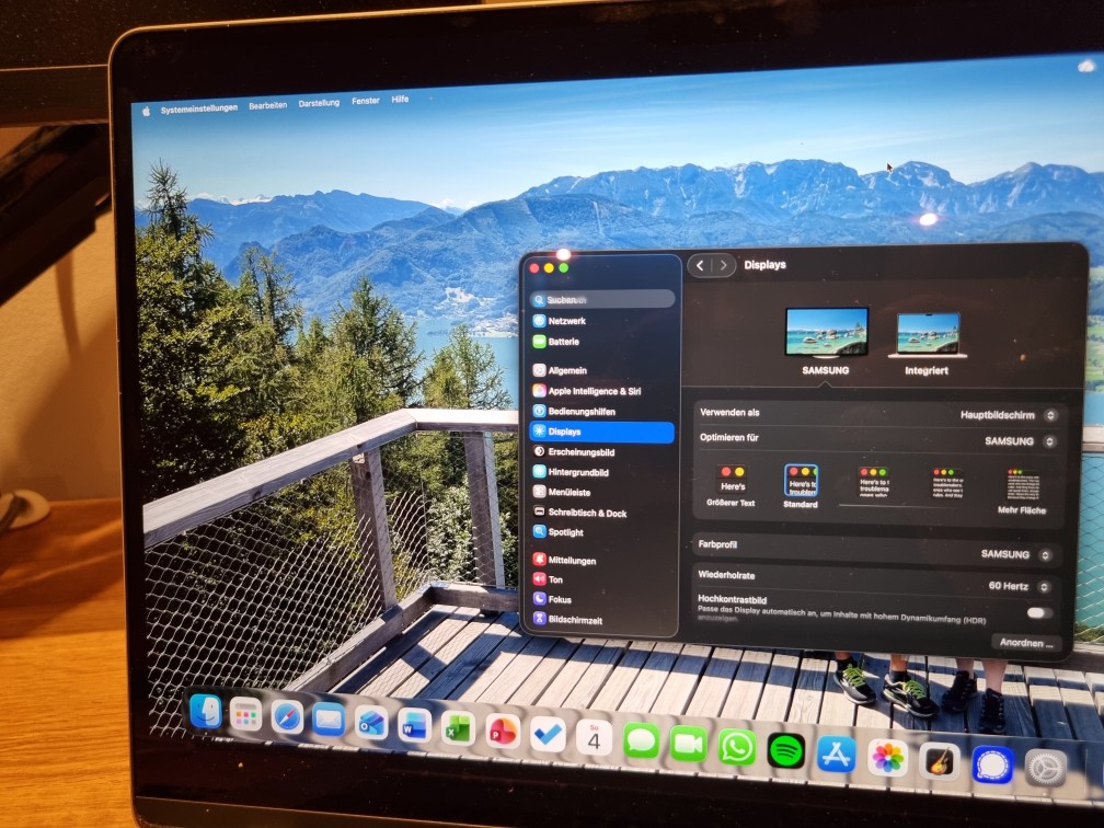

seit heute funktioniert Display spiegeln nicht mehr, ich weiß nicht warum.
Hatte gestern kurz den Windows Laptop angesteckt jetzt funktioniert der Mac nicht mehr...
Hat 2 Jahre funktioniert bis jetzt
Kann mir jemand helfen?
NVRAM Reset schaffe ich nicht, wenn ich herunterfahre und dann nur irgendeine Taste drücke fährt er schon wieder normal hoch...

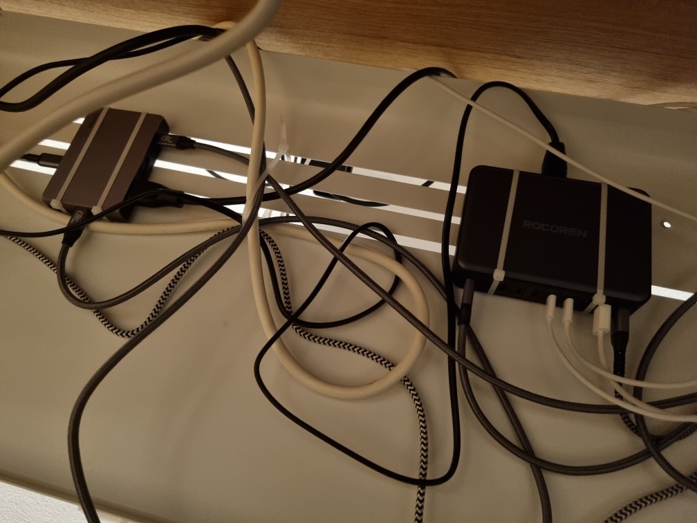

Setup
Rocoren 480W GaN 100W für den M2
240w 20gbps usbc
calDigit Soho - 240w 20gbps usbc - MacBook Air M2
HDMI
Samsung 4k 32zoll Display

M2 einschalten
USBC an M2 anschließen Ton erklingt Auflösung ändert sich Samsung wird angezeigt
Samsung zeigt auch dass HDMI1 verwendet wird aber es kommt zu keiner Anzeige vom Bild....

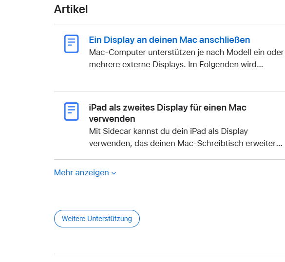

Was sagt denn der Apple‑Kundendienst dazu?
Ab 07:00 Uhr kannst du den Chat nutzen...
Grundsätzlich kostet jede Frage nach 90 Tagen ab Neukauf unter „Weitere Unterstützung“ etwa 45 €.
Versuche deine Frage möglichst klar zu formulieren. Der Kundendienstleister sitzt im Kosovo...viele sprechen dort gut Deutsch, aber eben nicht alle...sonst werden aus einer Frage mehrere und es summiert sich...
Link: https://getsupport.apple.com/solutions

Es funktioniert weder mit einem anderen Display noch mit displayport
Thunderbolt habe ich nichts zum probieren
Am mac ändert sich die Auflösung und der zweite Bildschirm wird auch angezeigt aber zum Bildschirm kommt kein Signal vom Mac

Was ich nun gemacht habe damit es wieder funktioniert, ich habe alles über Nacht vom Strom genommen weiter nichts.

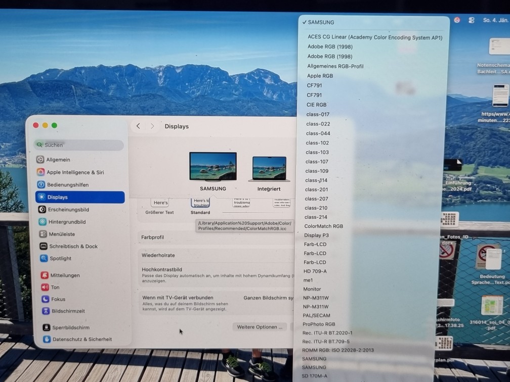

Der Mac hat sein Design von Dunkel auf Hell gewechselt, obwohl ich nichts gemacht habe.
Beim Farbprofil steht jetzt nur noch oben als Standard Samsung, gestern waren 3 zusätzliche Samsung Einträge in der Liste weiter unten die sind weg.

Ich vermute der caldigit ist mit dem Wechsel am Windows Laptop nicht zurecht gekommen hat sich irgendwas gespeichert. ich habe ihn eventuell zu kurz vom Strom genommen, erst über Nacht hat er alle seine Daten verloren und konnte sich wieder mit dem Mac verbinden??
