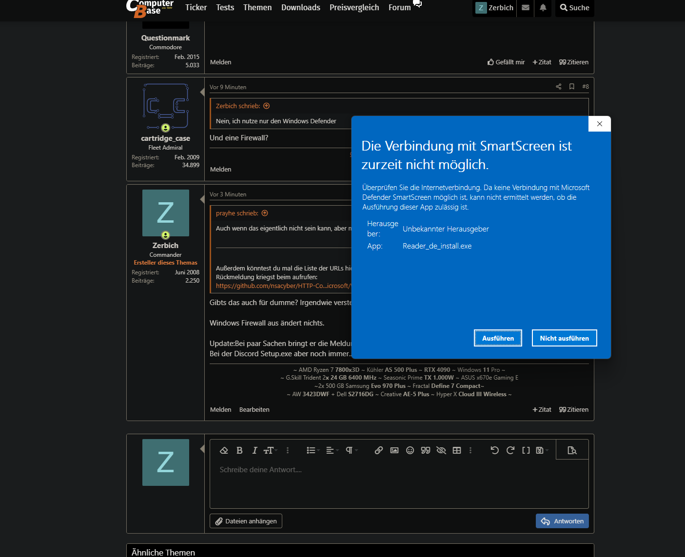

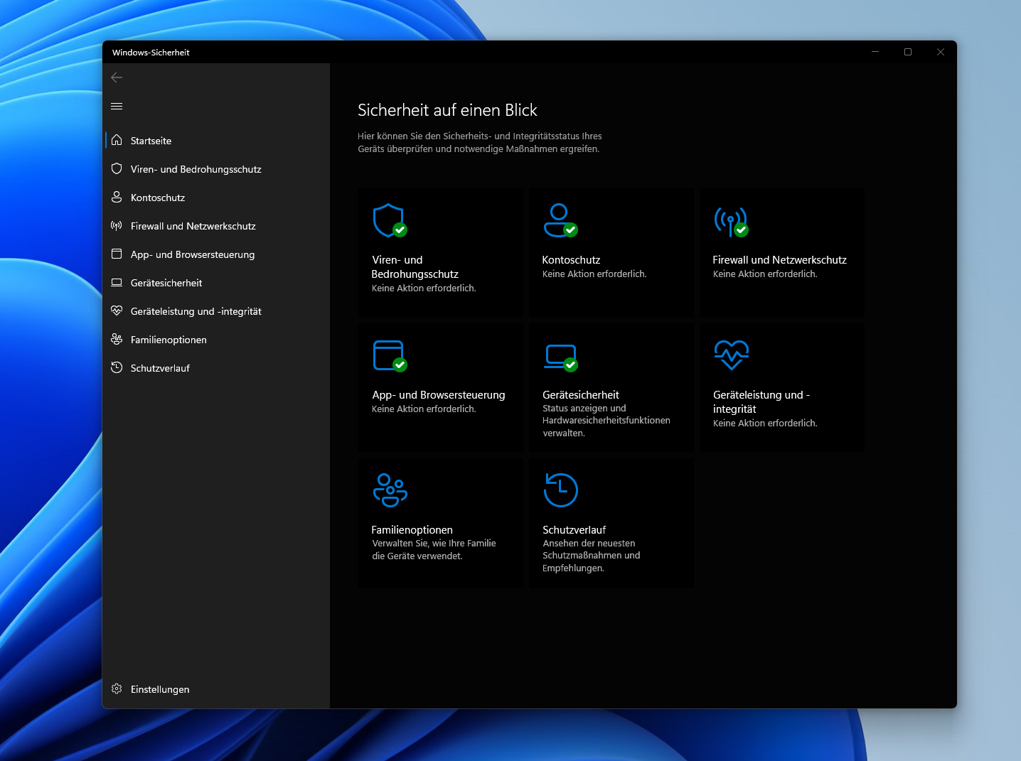

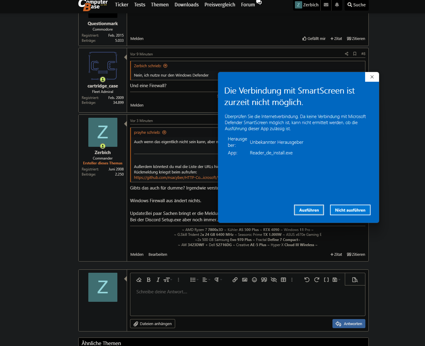

Hallo, ich habe gerade meinen PC neu formatiert und wollte fragen, wieso ich manchmal keine Verbindung mit SmartScreen habe?
z. B. wenn ich Steam oder Discord installieren will... soweit ich sehe, ist es überall aktiviert :-'/
Update:
Fehler gefunden...
Es liegt 100% an meiner Vodafone Leitung.
Egal welche App/Programm/Spiel ich installieren will... mit LAN kommt keine Verbindung zu SmartScreen.
Wenn ich mich mit den PC in meinen Smartphone Hotspot einwähle, kommt der Fehler nicht.
Aber was kann ich hier tun?

Sicher?
Selbst wenn ich jetzt GPU-Z starte, bringt er mir die Meldung... das war vorher nicht so.
Bei manchen Sachen wiederum bringt er keine Meldung.
Diese Meldung sollte definitiv nicht immer kommen! Was @Questionmark vermutlich meint ist das UAC Fenster ("Möchten Sie zulassen, dass durch diese App Änderungen an Ihrem Gerät vorgenommen werden").
Nutzt du eine 3rd Party Securitylösung?
Nein, ich nutze nur den Windows Defender
Die Meldung sollte lediglich direkt nach der Installtion mal kommen, nicht auf Dauer natürlich!

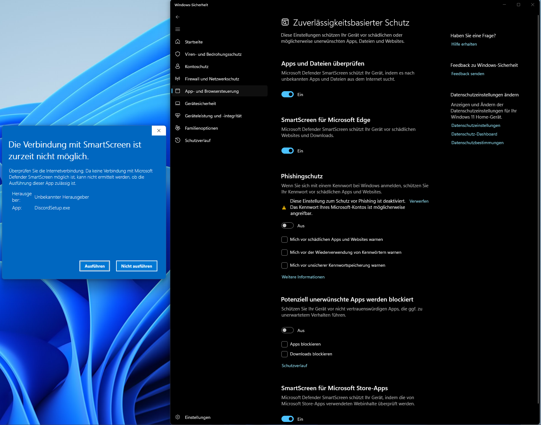

Update:Bei paar Sachen bringt er die Meldung nicht mehr.. Steam, Spotify, ...
Bei der Discord Setup.exe aber noch immer...
selbst beim Acrobat Adobe Reader meckert er...

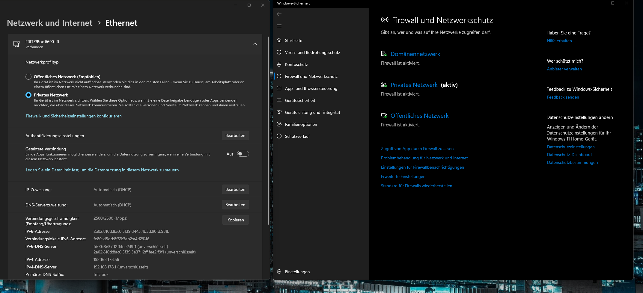

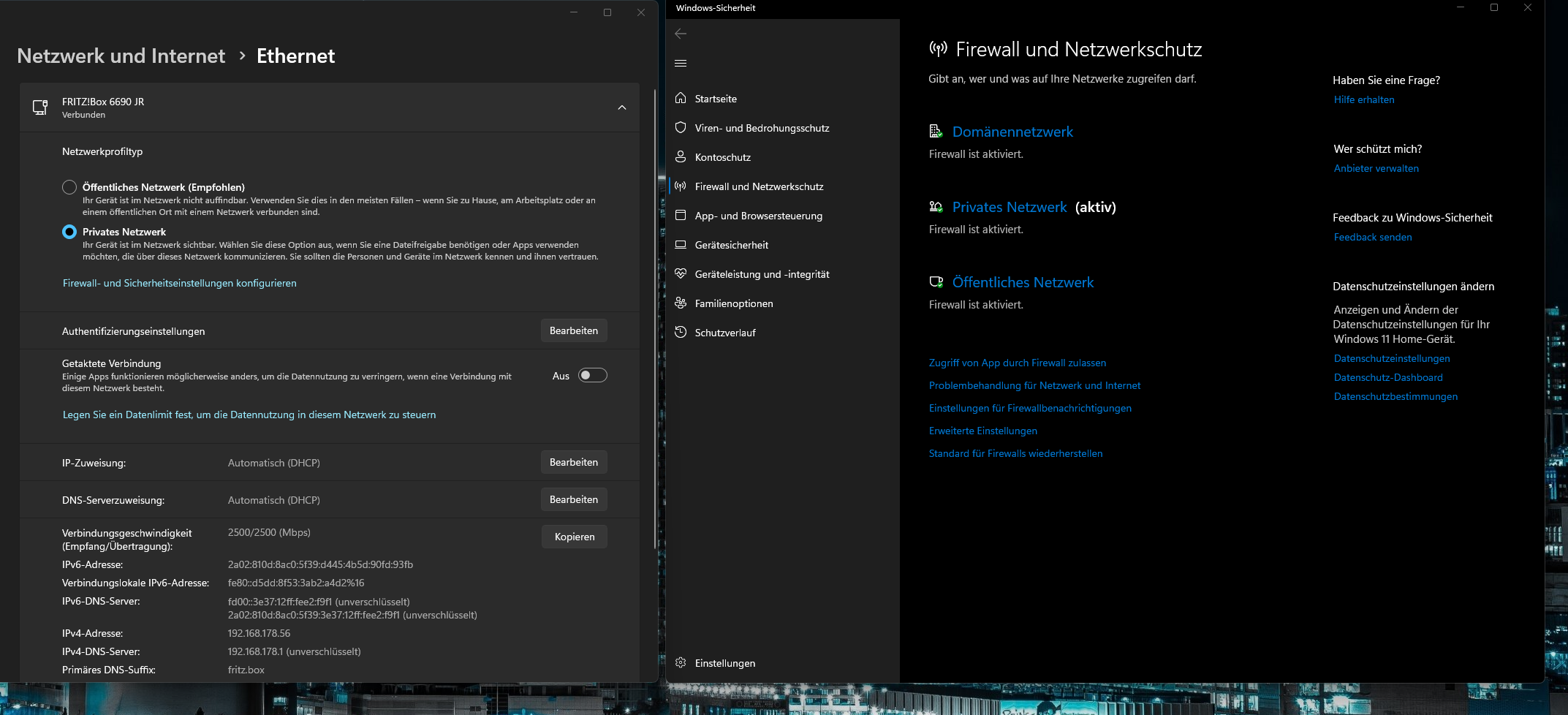

Problem bleibt bestehen.. auch bei Privaten Netzwerk + Firewall aktiv
Ich formatier nochmal alles neu und spiel win11 neu auf.. scheiß drauf.. morgen ist Feiertag.

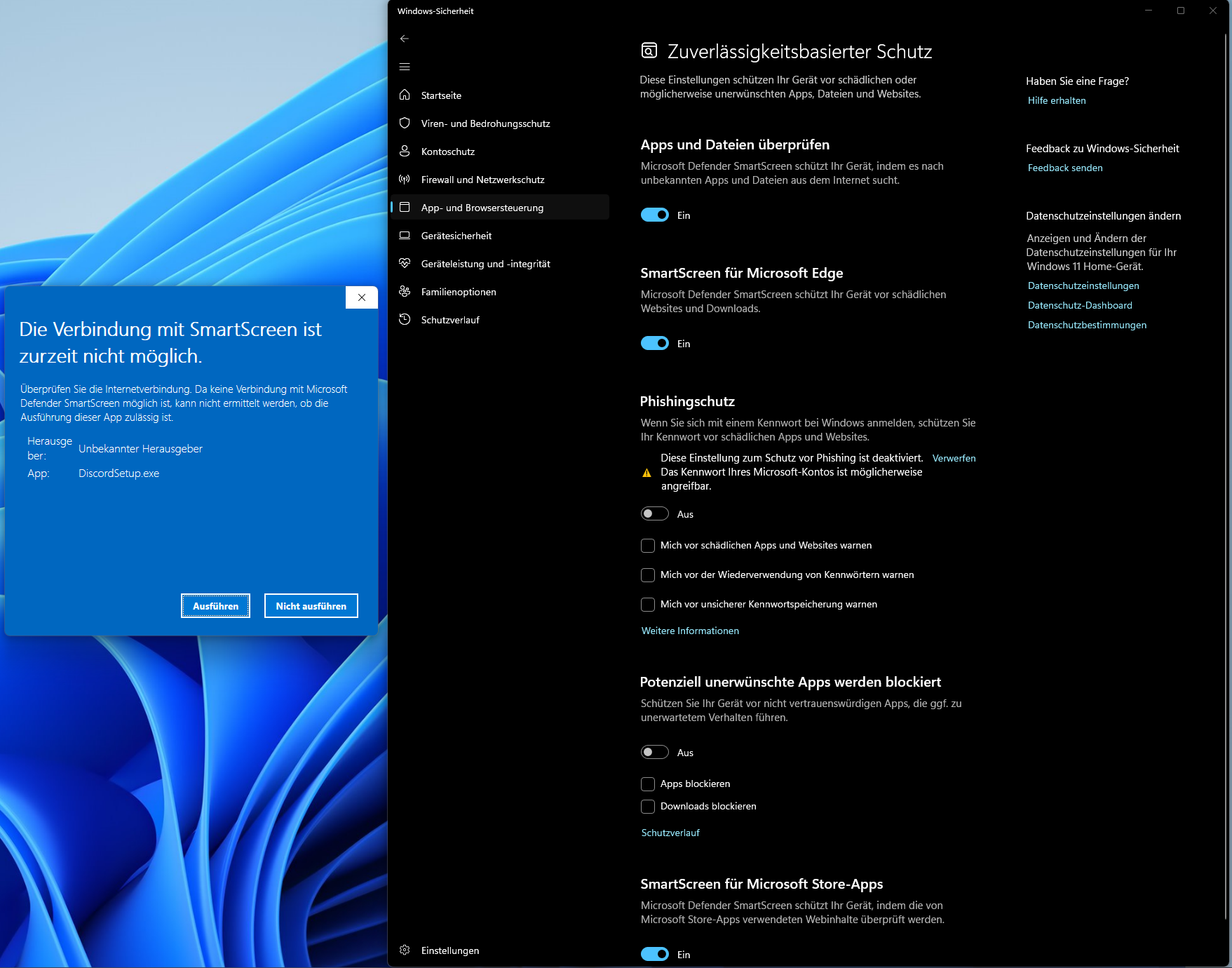

Problem besteht leider noch immer...
Jetzt komplett frisch formatiert + Win11 mit USB Stick (Media Creation tool) neu installiert.
Diesmal noch nur mit Wlan verbunden... Smartscreen bei manchen Installationen keine Verbindung.

Kann mal bitte jemand die Acrobat Adobe Reader setup starten und schauen, ob er auch den Windows SmartScreen Fehler bekommt?
https://get.adobe.com/de/reader/
Also ich finde nichts mehr wo die SmartScreen Verbindung fehlschlägt bis auf AdobeReader.. Evtl. liegts ja an denen + Windows 11.

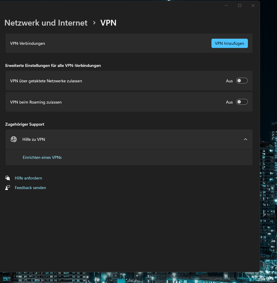

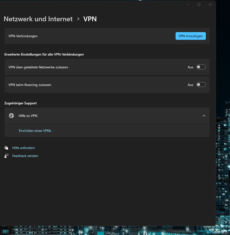

Lösung gefunden... wenn ich die Haken bei VPN rausnehme, funktioniert es!
Wieso ist VPN Standardmäßig aktiviert?!
Reaktionen: prayhe

Naja die Einstellung heißt nicht, dass du automatisch mit einem VPN verbunden wirst, sondern nur, dass VPN über getaktete Netzwerke bzw. beim Roaming erlaubt wäre. Solange da kein VPN-Profil hinterlegt ist verbindet er sich auch nirgends hin. Dass die Einstellung Probleme macht kann aber natürlich trotzdem gut sein, ist halt Windows^^ Hab hier ein Testgerät mit frischem Image ohne MS Account oder so und da sind die Schalter auch aktiv, das ist denke ich wirklich Standard.
Ne, du hast recht... wenn ich die Optionen wieder aktiviere kommt trotzdem kein blaues Fenster mehr, wenn ich die adobereader setup starte...
Dann war es ein zeitlich totaler Zufall...
Weiß leider nicht, woran es lag... wollte es nur klarstellen, falls mal jemand mit dem selben Problem hier landet.
